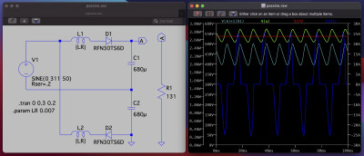

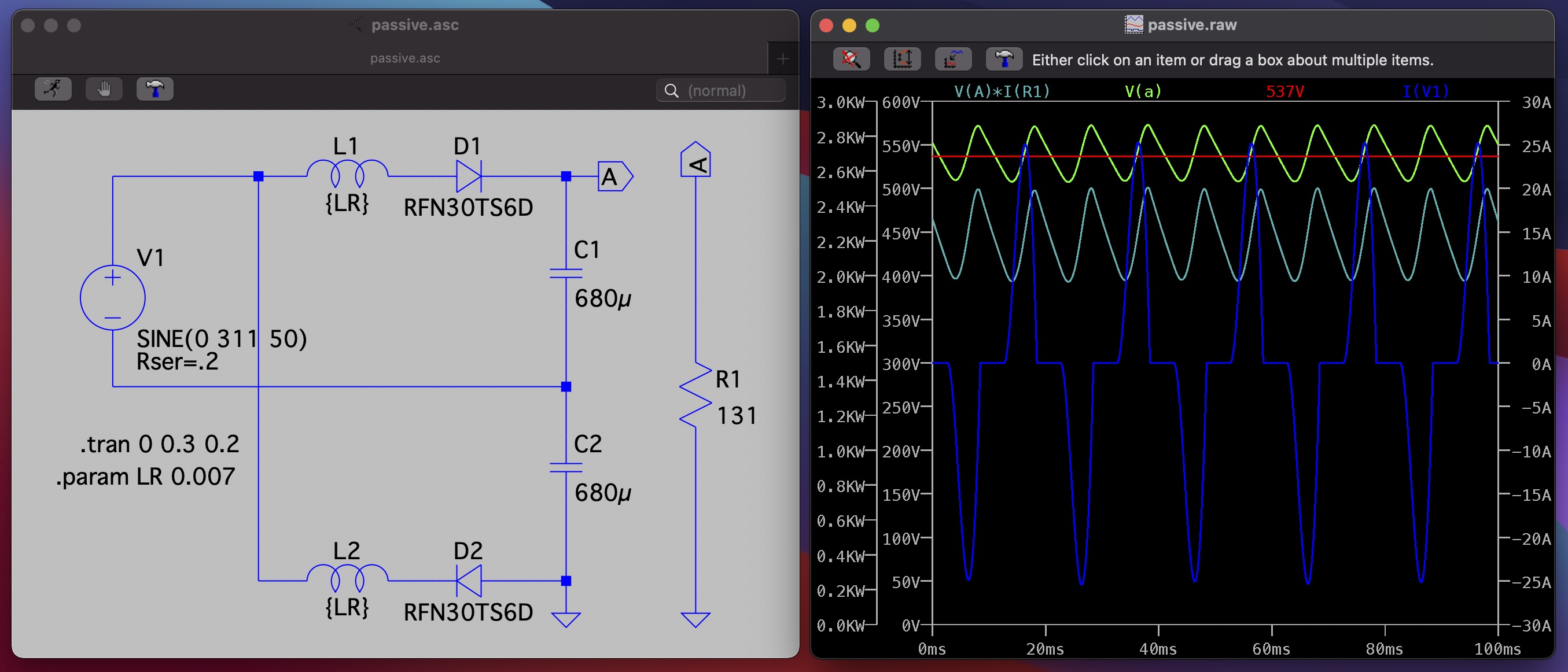

Selic píše: ↑28. 1. 2021, 6:07 Nastav reálný vnitřní odpor sítě 0,2 Ohm a mezi diody a kondenzátory přidej tlumivky tak 10 až 22mH. Kdyby to ani pak nevycházelo, tak zkoukni na google heslo: "Active PFC". :o)
Proč zrovna 0,2 Ohm? To je nějaká dohodnutá hodnota pro podobné studie?
Tlumivka má blahý vliv na špičky, ale neblahý na hodnotu usměrněného napětí, abych tady (2.2kW na zátěži, kondíky odhaduji na polovinu 5.5kW modelu) dosáhl alespoň průměrnou hodnotu 537V, hodnota tlumivek by mohla být maximálně kolem 7mH:

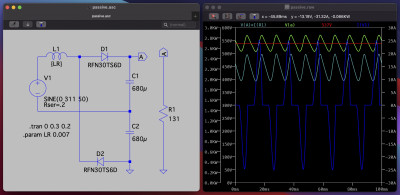

Thomeeque> jestli to chces porad studovat, tak si vyhledej treba hesla Willard nebo Greinacher doubler, Cockcroft Walton multiplier (to je vicestupnova varianta pro generovani HV pokud me pamet neklame). Urcite se doctes k odpovedim co te zajimaji, literatury na to tema bylo napsano hodne. Jestli to uz znas, tak me ignoruj.
Příspěvky: 9649
Příspěvek 29. 1. 2021, 11:33
Díky, povrchně to znám (většinou pod jinými názvy). Upřímně mě spíš zajímá tato praktická aplikace a nějaká alternativa k tomu, co jsem tu nahodil a "obhajuji" (netrvám na tom, jen prostě reaguji na protiargumenty) já.
Výrobce píše double voltage rectification a vnitřnosti jsou vidět zde. Jestli tam někdo poznáváte jiný princip, sem s ním. Nesoustřeďte se jen na cupování mojí teorie nebo to aspoň dělejte slušně (není na tebe).
T.

Nemam cas se tomu venovat, jen poznamka ze tim double voltage rectification muzou taky jen myslet ze tam je "full wave" verzi doubleru, ktera vyuziva obe pulvny a ne jen jednu...analogie dvojcestneho vs. jednocestneho usmernovace.

...The 220V to 380V inverter converts the power frequency AC 220V power supply into a DC power supply through a rectifier (double voltage rectification), and then converts the DC power into a three-phase 380V AC power source whose frequency and voltage can be controlled to supply the motor...
Ten pojem double voltage rectification muze byt Chinenglish zkomolenina, ale taku muze fakt odkazovat na ten dvojcestny doubler (obr. jen pro ilustraci principu je to napajeni RFID...)
Obrázek
Ale to je jen vesteni z kristalovych kouli :) Nechces ten menic koupit a kuchnout?

Sry, blbě jsem četl, dvojcestný doubler jsem ani neznal, časem vyzkouším (ale asi je tam těch kondenzátorů na tento princip málo)..
To je nějaká rozumná hodnota vnitřního odporu sítě v místě kam se připojují takovéto zátěže.
No tak to ještě vylepši. Na zatěžovací odpor připoj kondenzátory 4700uF a mezi body A a A zapoj tlumivku 22mH. :?

Dík za vysvětlení a za tip, ale kondík 4700u na nějakých 700V je docela scifi (v takovémto měniči), to už by spíš došlo na nějaké to aktivní PFC, počítám.
V měničích se zapojují obvykle 470 až 820uF 400V kondíky sériově. Pro účely simulace má vliv jenom celková kapacita. Zkus si to nejdřív odsimulovat. Pak ještě můžeš zkusit dát tlumivku s dvojitým vinutím a to druhé zapojit do "-" větve. Při správné polaritě je vyhlazování mnohem větší a ztráta napětí minimální.
Příspěvky: 9649
Příspěvek 1. 2. 2021, 10:00
Psal jsi 4700u (4m7) :) Dvojitou tlumivku příležitostně zkusím, dík! Příp. bych mohl zkusit nasimulovat klasický odrušovací filtr mezi sítí a vstupem měniče bez PFC..
