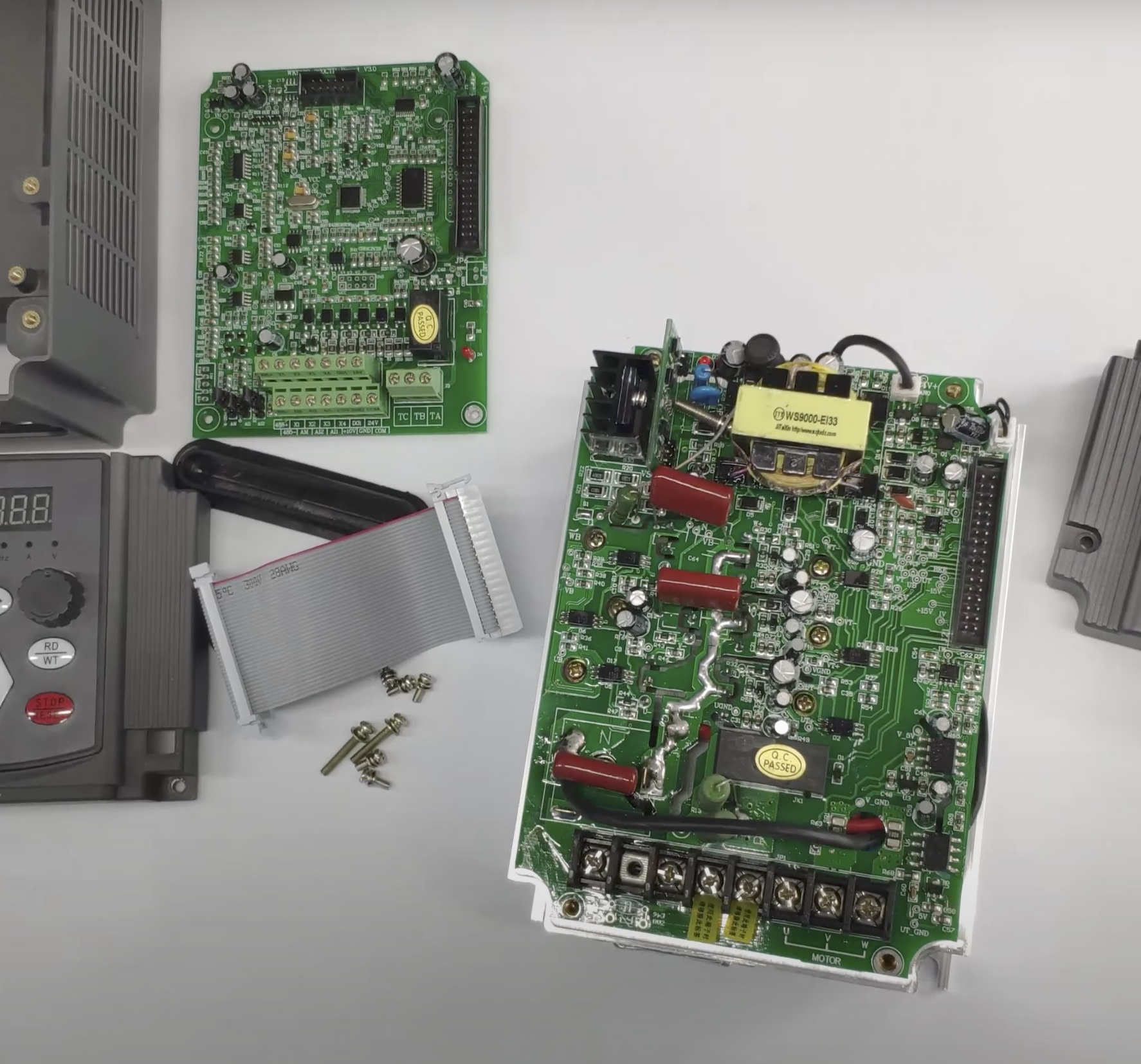

Já se ale snažím dopídit, co zhruba by mohlo být v těch "booster" měničích (1x220V na 3x380V, http://nflixin.com/en/?p=407) a takováto baterie kondenzátorů tam určitě není, v tom 5.5kW modelu jsou podle všeho jen čtyři 680uF/400V. Pro 2.2kW model jsem to odhadl na polovinu.

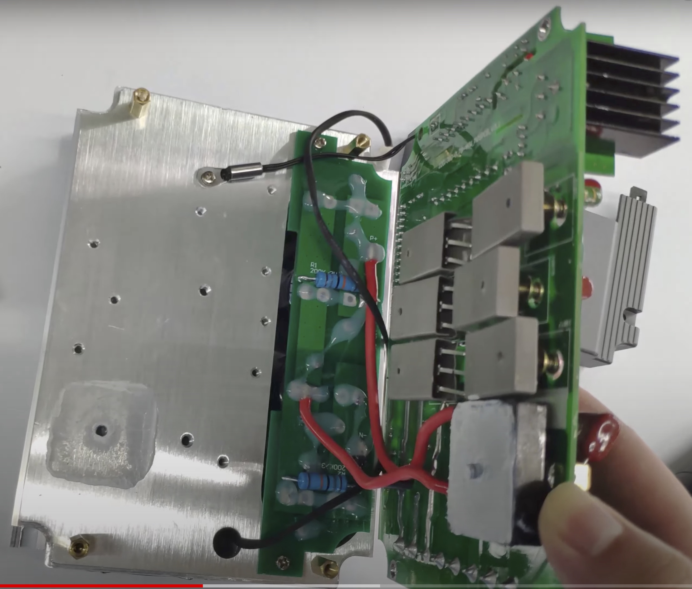

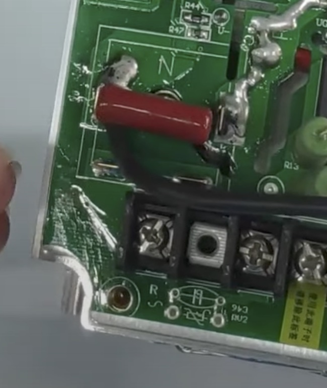

Za mne "můj" usměrňovač/zdvojovač a buď aktivní PFC nebo více méně nic (možná počítají s filtrem na vstupu). Jediná větší "cívka" je tam imho trafko spínaného zdroje pro napájení logiky. Chvíli mne mátl ten můstek a dráty dolů, ale můstek má spojené AC vstupy (čímž získají dvě paralelní diody pro každou větev) a už chápu i ty dráty: P z vrchu půjde na P+ na desce s kondenzátory, N na N-, atd.
Zdroj: https://youtu.be/zN85FXhsfSA?t=106
