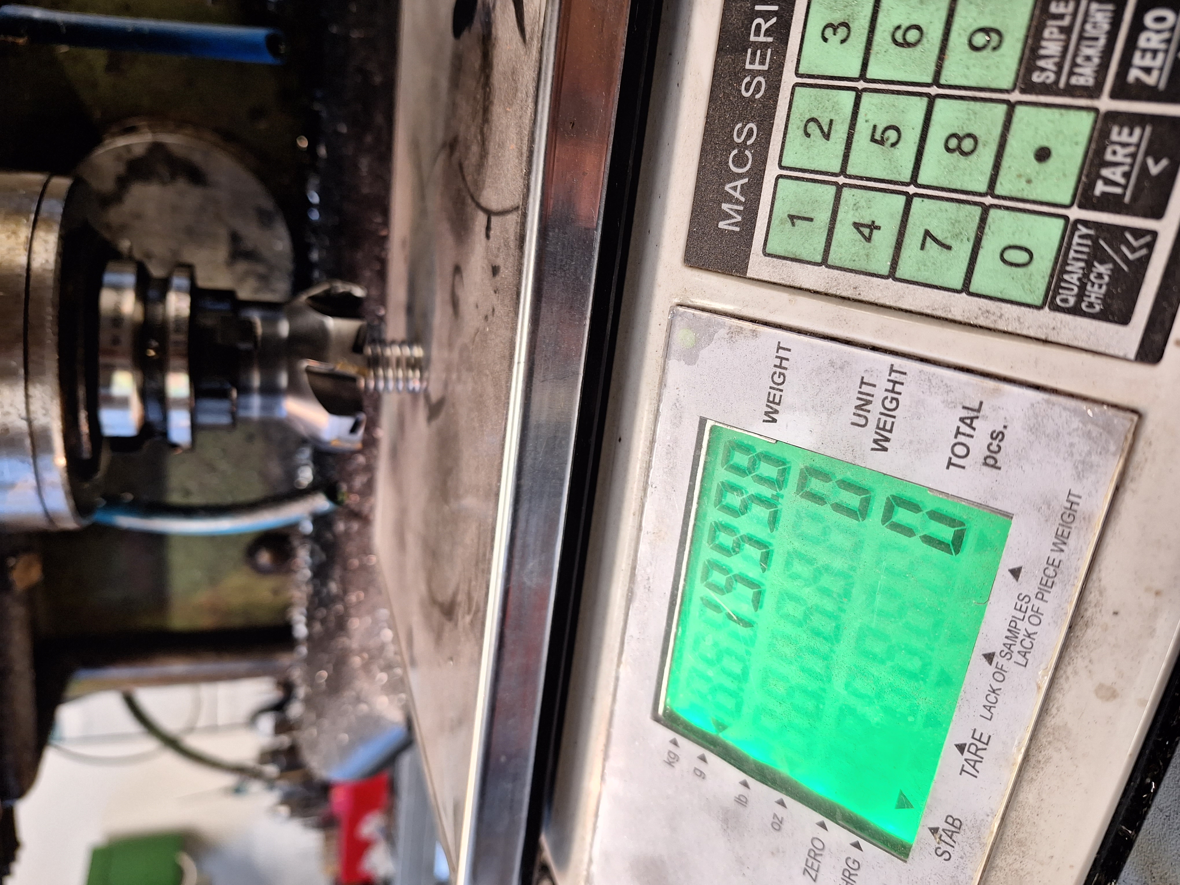

Omlouvam se za spatnou ostrost. Nicmene treba nekomu pomuze. Potreboval jsem porovnat dve pruziny. Takto to slo perfektne rovnomerne zmacknout aby obe cela zustala kolma. Nabral jsem cca 20 hodnot sily stisku a pozice. Vynesl do grafu. Spocetl tuhosti.

Já jsem si udělal přípravek z tenzometru a křížového stolku k tomu převodník na USB a soft a kreslí to samo nicméně ne v závislosti na dráze, ale čase. U pružin je důležitá ta dráha a síla při konkrétním stlačení. Ale šlo by to doupravit.

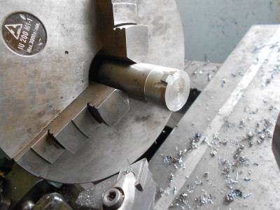

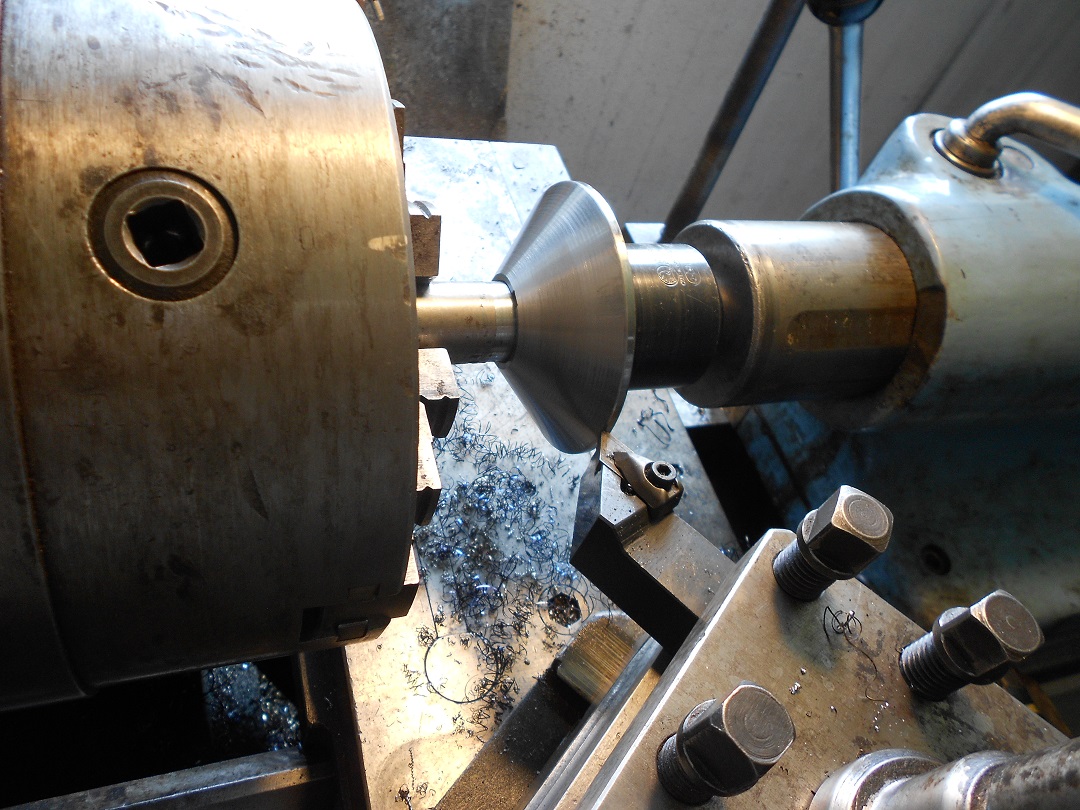

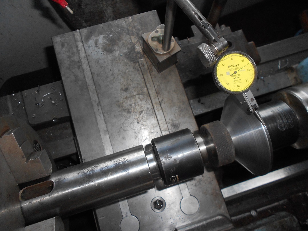

Potreboval som väčší hrot, tak som starší ohlodaný rozobral, špic odflexoval, kúsok zatočil CBN-kom, a navaril placku s vyštuchanou drážkou. Potom som vyrobil unášač -vpredu s nosom volnejší, vzadu s presahom dve stovky na vystredenie. Podoprel, zaaretoval pinolu a stočil kužeľ. Išlo to celkom dobre, a vo výsledku to radiálne pláva jeden a pol stovky. Hneď som ho aj odskúšal, a celkom spokojnosť. Lepší by bol zušľachtený, no na občasné použitie bohato stačí.

robokop> taky jsem takhle parkrat improvizoval, hlavne s plochyma a vlnovyma pruzinama :)
Dokonce i na BF20 s pouzitim toho digi displaye na pinole to bylo opakovatelne mereni...

qwer píše: ↑18. 7. 2023, 3:29 Potreboval som väčší hrot, tak som starší ohlodaný rozobral, špic odflexoval, kúsok zatočil CBN-kom, a navaril placku s vyštuchanou drážkou. Potom som vyrobil unášač -vpredu s nosom volnejší, vzadu s presahom dve stovky na vystredenie. Podoprel, zaaretoval pinolu a stočil kužeľ. Išlo to celkom dobre, a vo výsledku to radiálne pláva jeden a pol stovky. Hneď som ho aj odskúšal, a celkom spokojnosť. Lepší by bol zušľachtený, no na občasné použitie bohato stačí.033.JPG035.JPG038.JPG046.JPG
Neviem presne z akeho materialu bol ten povodny hrot, ale neviem ci to je vhodne na zvaranie. Pocul som o propade, ked sa takto navarany hrot odlomil. Sam som to ale nevidel. Nevie k tomu (materialu z ktoreho sa robili/robia hroty a jeho zvaritelnosti) niekto nieco viac?

Deštrukcia nehrozí, zvar je iba vpredu, vzadu je to iba nalisované, tak by to skrehlo, tak iba v blízkosti zvaru, zadok to udrží, moc tepla som do toho nedal. Aj som pôvodne uvažoval, že by som to nechal iba nalisované na kuželi, ako sú výmenné hroty, no takto sa mi to zdálo viac "na veky" :D Ten materiál mi pripadal ako nejaká cementačka, na povrchu do milimetra to bolo trochu tvrdé, v jadre taký lepší stred.

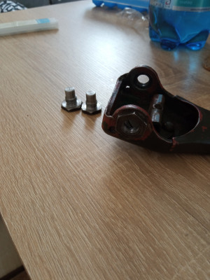

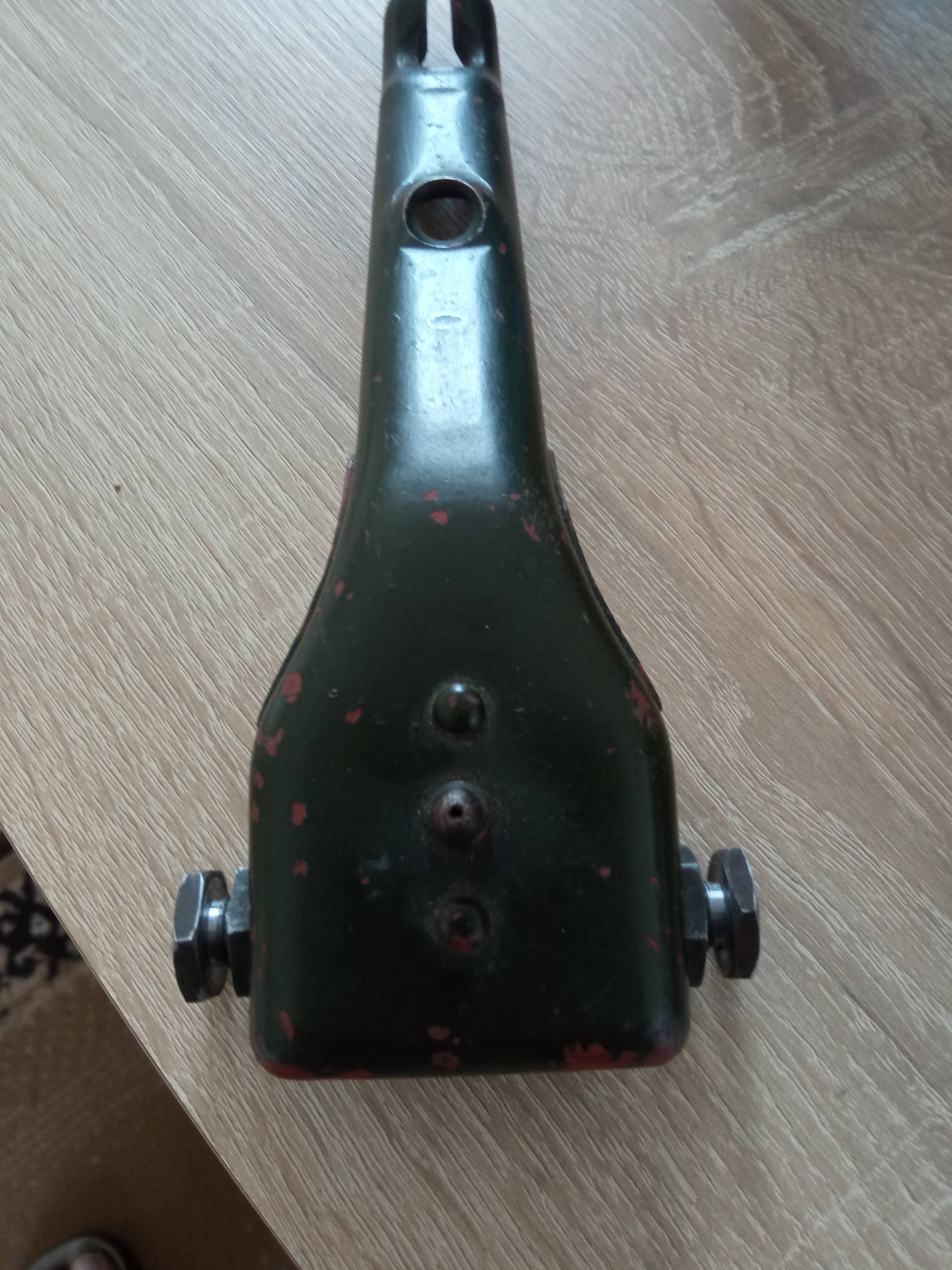

Dnes zase kšeft za všechny prachy. Stavěcí šrouby spojky na válečného Haryka. Když už se s tím budu sejřit, tak jich mám udělat 10, aby mě nemusel pořád otravovat. Pravačku mám od pondělka v gypsu, ale dá se s tím dělat.

Jsem te prehledl.
Meril jsem dve pruziny temer shodne.
Prave zda jsou ci nejsou shodne....
Byla to cista primka v merenem rozsahu.
