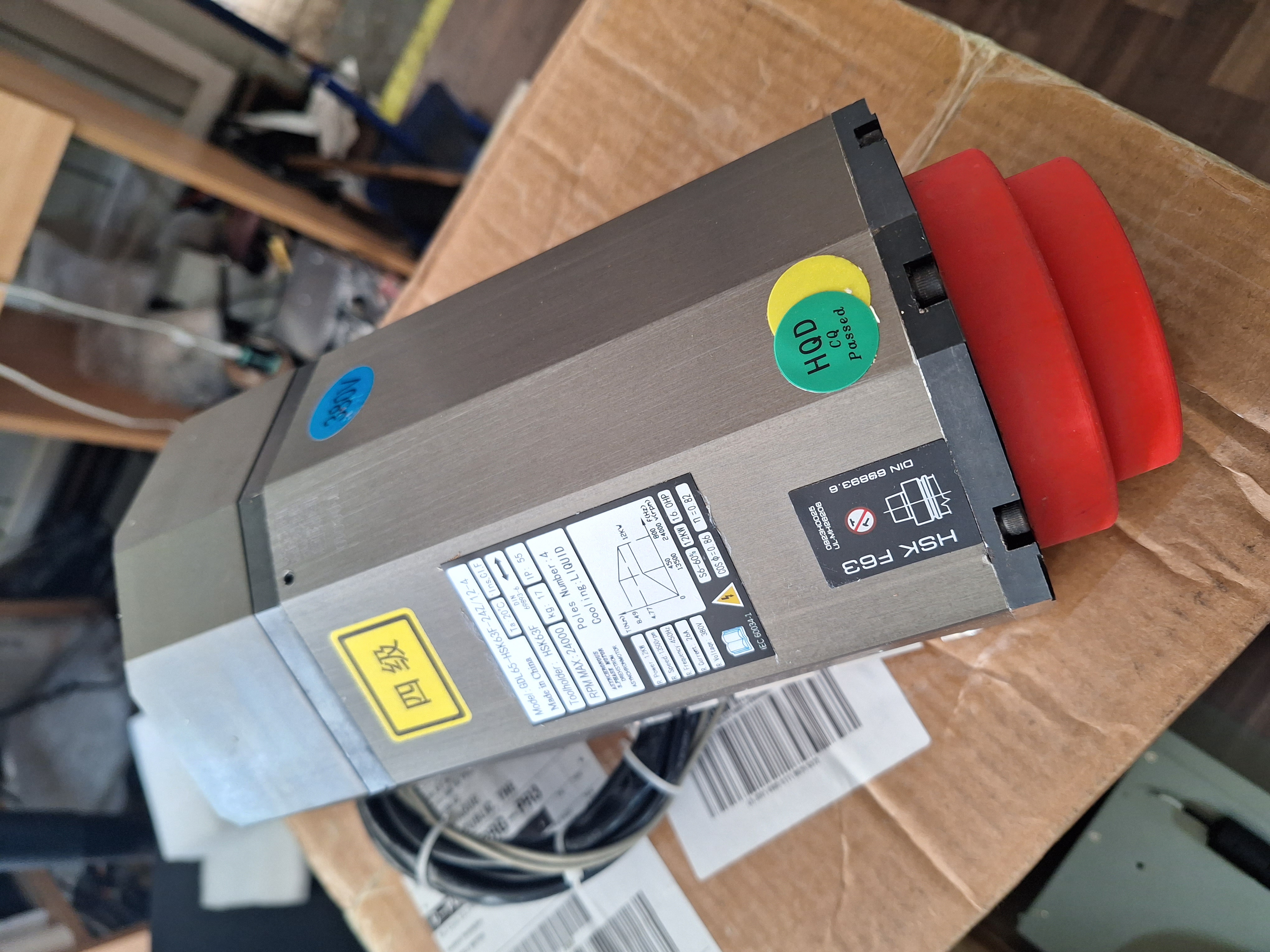

27. 9. 2023, 3:23
Zatim jeste vybaluju. Ale dorazilo vretynko pro robota.

27. 9. 2023, 3:45
na robota je třeba tolik kilowat? co to bude frézovat?

27. 9. 2023, 3:55
robokop píše: 27. 9. 2023, 3:23 Zatim jeste vybaluju. Ale dorazilo vretynko pro robota.
Můžeš prosím poslat konkrétního dodavatele?
Příspěvky: 23390
27. 9. 2023, 4:28
Ano ten robot ma 2 tuny.

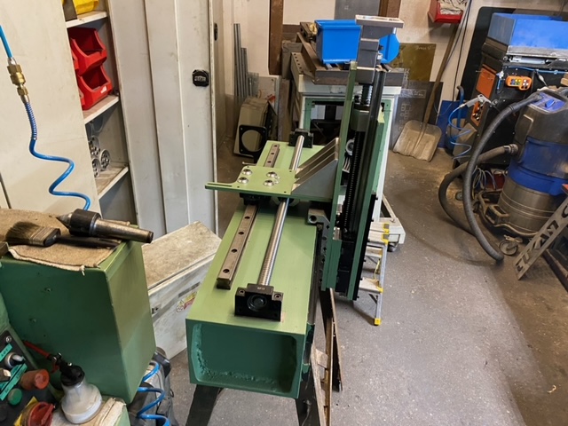

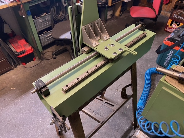

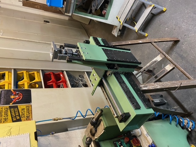

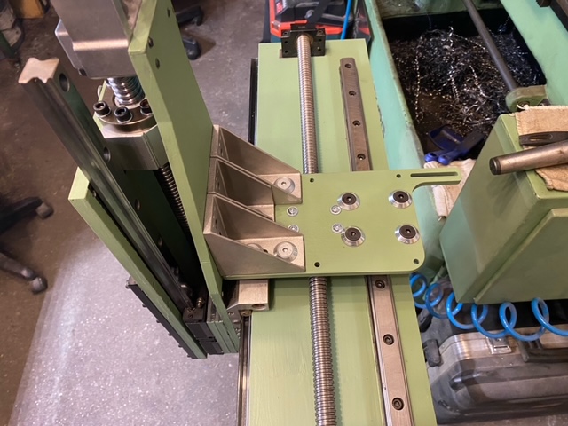

Komletace osy Y a Z. Portal je svarenec ze dvou "U". Uvnitr jsou do X vyvarene vzpery. Potom se zavarili cela a cele to slo na velkou CNC frezku. Tam mi obrobili plochy vuci sobe, dosedaci plochy pod lineary a diry na srouby. Vse to krasne sedi. Jeste jsem premyslel ze do jednoho cela navrtam diru a vyleju to betonem. Ale uz ted mame ve dvou co delat to zvednout... Nebo to mam udelat? Bude to lepsi?

To bude frezka na drevo? Z-os je slabučká, bude to pri zaťažení v smere X pružiť - rovnakú konštrukciu používam v jednej špecifickej aplikácii. Mal by si ju vytiahnuť do priestoru, ako tú Y-os.
Takže v tomto prípade nemá zmysel dalej ztužovať Y-os, lebo Z-os je výrazne menej tuhá, ak to teda nie je určené na drevo.

6. 10. 2023, 8:56
Ano na drevo a hlinik, ale neobrabim zadne velke dily, prevazne frezuji ruzne tvary z ALU plechu...

6. 10. 2023, 9:11
podle moji hobby praxe, pokud se jedna o ALU plech, tedy neco o sile do 5mm a frezy 0 - 3mm, tak uz ted si ten ingot na "Y" toho frezovani ani nevsimne :) alespon pokud dodrzim povoleny rezny podminky bezny jednobrit frezy atd. zalezi samo i co je to za vreteno atd. u dreva nevim, ale ze by pri pouziti na drevo mohla byt nejak osizena potrebna tuhost, to asi ne. pokud se zacne pridavat na prumeru frezy(nad ty cca 3mm), jdou pozadavky na strojek rychle nahoru. tohle je jen muj pohled, kdyz vim co za krap mam v dilne a jak na nem jdou max. obrabet AL panely a podobne drobnosti. :)

6. 10. 2023, 9:52
Tukanek, tak v tom prípade je to fajn, to bude tuhé dosť.

6. 10. 2023, 10:12
Celkem by mne zajímalo, pokud se s tím Z sjede do nejnižší provozní polohy a zatlačí se na něj (ve směru X), o kolik se to pohne (při zafixovaném portálu). Jinak, pokud se na ten portál (ideálně bez Z a nějak zavěšený, ne takto na koze) klepne, dává to nějaký tón? :)
