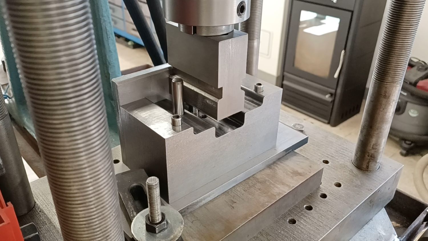

Krátká ukázka z výroby prototypového lisovacího nástroje.
https://youtu.be/guy0EMp0prk

pěkný
Je nějak posichrováno, aby ten plech po ohnutí nepropružil a ohyby zůstaly do vingle?

Díky. Tady to vzhledem k použití nebylo potřeba, ale lze provést úpravy tvaru pro korekci odpružení.
