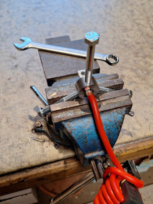

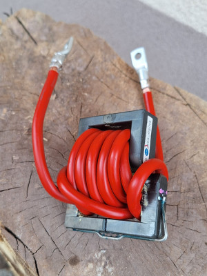

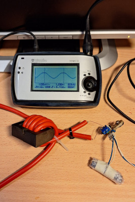

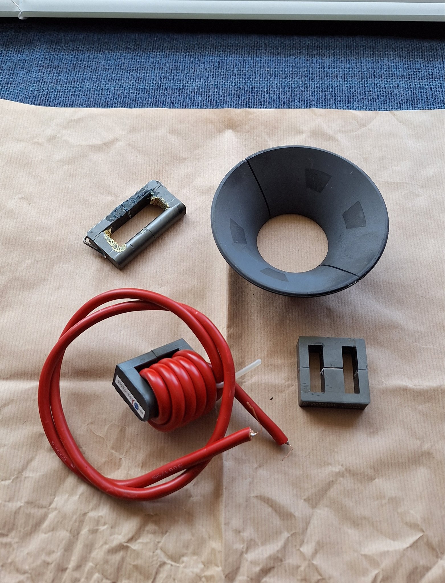

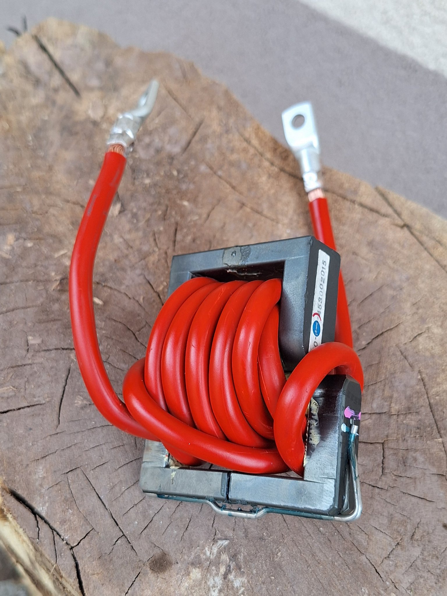

Všichni poctivě odpočívali? :) Já si bastlil výstupní tlumivku do svářečky (včetně jednoduchého přípravku na měření indukčnosti).
T.
Příspěvky: 3930
Příspěvek 16. 6. 2024, 9:39
Thomeeque píše: ↑16. 6. 2024, 9:28 Všichni poctivě odpočívali? :) Já si bastlil...
Užitočné vylepšenie! Jadro je feritové z VN trafa monitora?
Příspěvky: 9651
Příspěvek 16. 6. 2024, 10:21
zverodoktor píše: ↑16. 6. 2024, 9:39 Užitočné vylepšenie!
Doufejme :) Chystám si to do PISG 100 A1, co mám u našich, pak dám vědět.
zverodoktor píše: ↑16. 6. 2024, 9:39 Jadro je feritové z VN trafa monitora?

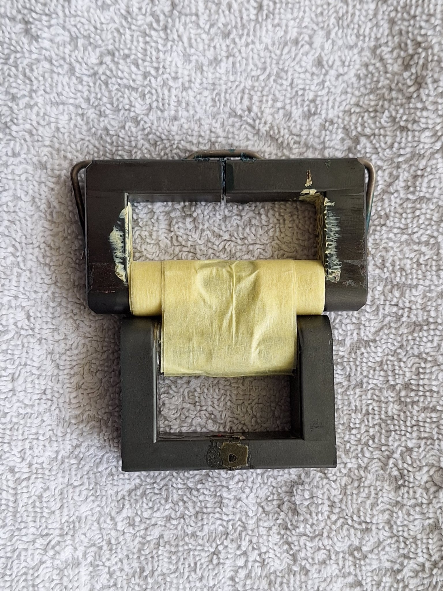

Zhruba ano, bylo to jedno z traf na desce vyndané z klasické CRT televize (zašel jsem na sběrný dvůr, měli tam dvě). Původně jsem šel po feritech z vychylovacích cívek (někde jsem četl, že to lidé motají na to), ale ty by se mi tam nevešly.
EDIT: Vyloženě z VN je to jádro vlevo nahoře, to použité mi přišlo takové solidnější. Ale ještě ho také zkusím, mělo by tam jít dostat více závitů (sem jsem jich dostal devět, naměřil jsem tomu 60µH). Vpravo nahoře je jádro z vychylovaček (nevím, jestli to třeba na některých TV mělo vhodnější tvar, tady byla obě takováto, na druhé telce ještě mohutnější a nevosvoboditelně zalité v nějakém sajrajtu, stejně tak VN).

Máš to bez mezery, jádro má malej průřez. Až tam pustíš 100A, tak budeš mít indukčnost nula nula prd. Ale budeš si namlouvat, jak to zlepšilo vlastnosti šitové svářečky.
Příspěvky: 9651
Příspěvek 17. 6. 2024, 1:17
pafik píše: ↑17. 6. 2024, 12:46 Máš to bez mezery, jádro má malej průřez.
Bez jaké mezery?
pafik píše: ↑17. 6. 2024, 12:46 Až tam pustíš 100A, tak budeš mít indukčnost nula nula prd.
To je v pohodě, já potřebuji zlepšit vlastnosti při malých proudech. Při větších to funguje velmi pěkně i bez tlumivky, takže tam mi stačí, když se to moc nezhorší.

Pust si přes ní ten "malej proud" a změř při tom znovu indukčnost.
shaolin
dezinfo trol
Příspěvky: 1356
Příspěvek 17. 6. 2024, 4:45
Mozno myslel malý prud tak do 10 A.

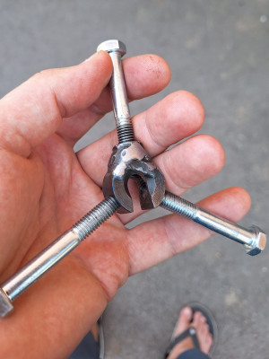

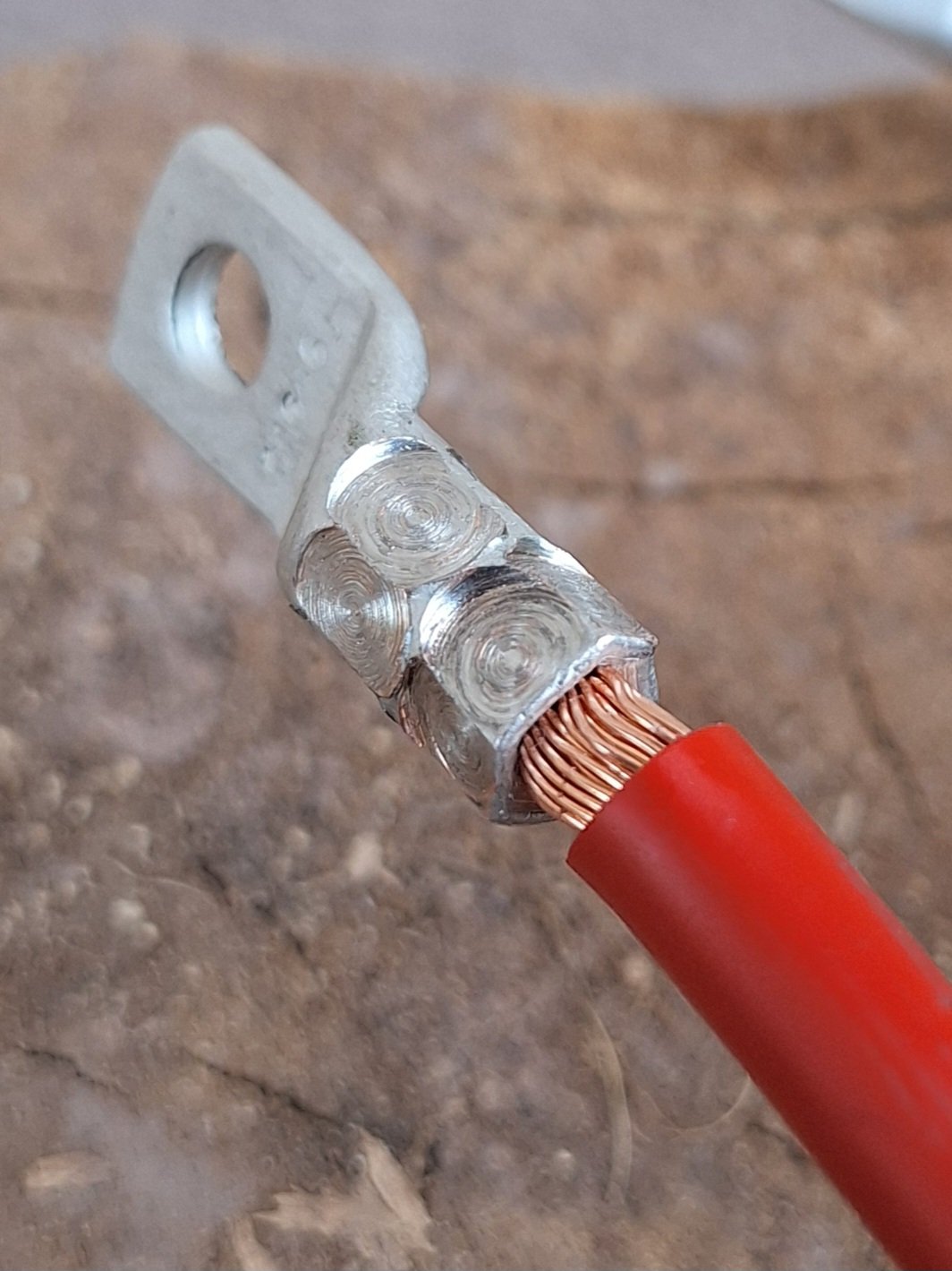

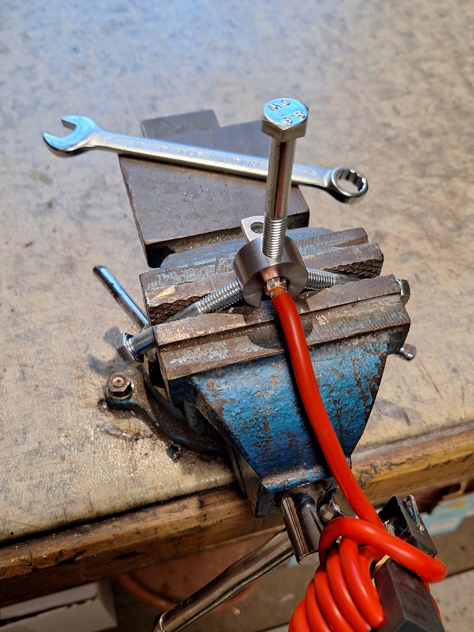

v2 - finální (alespoň do vyzkoušení se svářečkou). Plus přípravek na zakrimpování SC16. Ten akci nepřežil, trochu jsem podcenil, jaká pára bude potřeba, ale účel splnil a snad zas dlouho takovédle obludy krimpovat nebudu. naměřeno 85µH.

Kdybys měl to jádro z papundeklu, tak bys chování při svařování vyhodnotil jako v podstatě totožné.

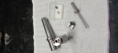

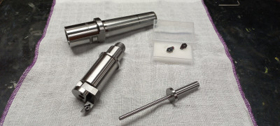

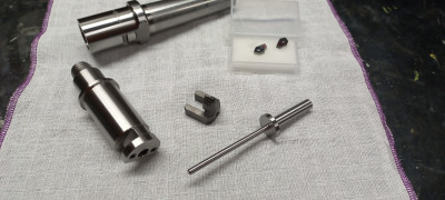

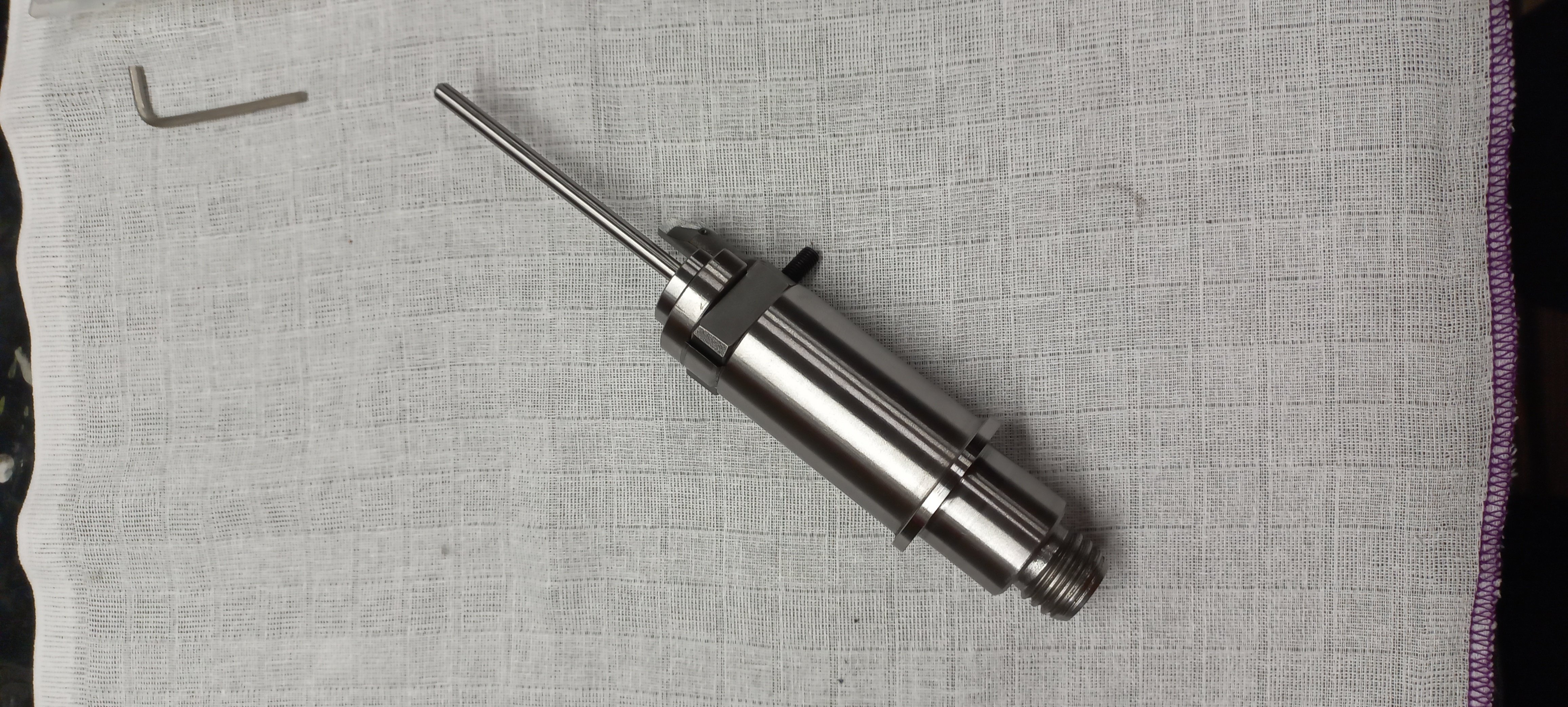

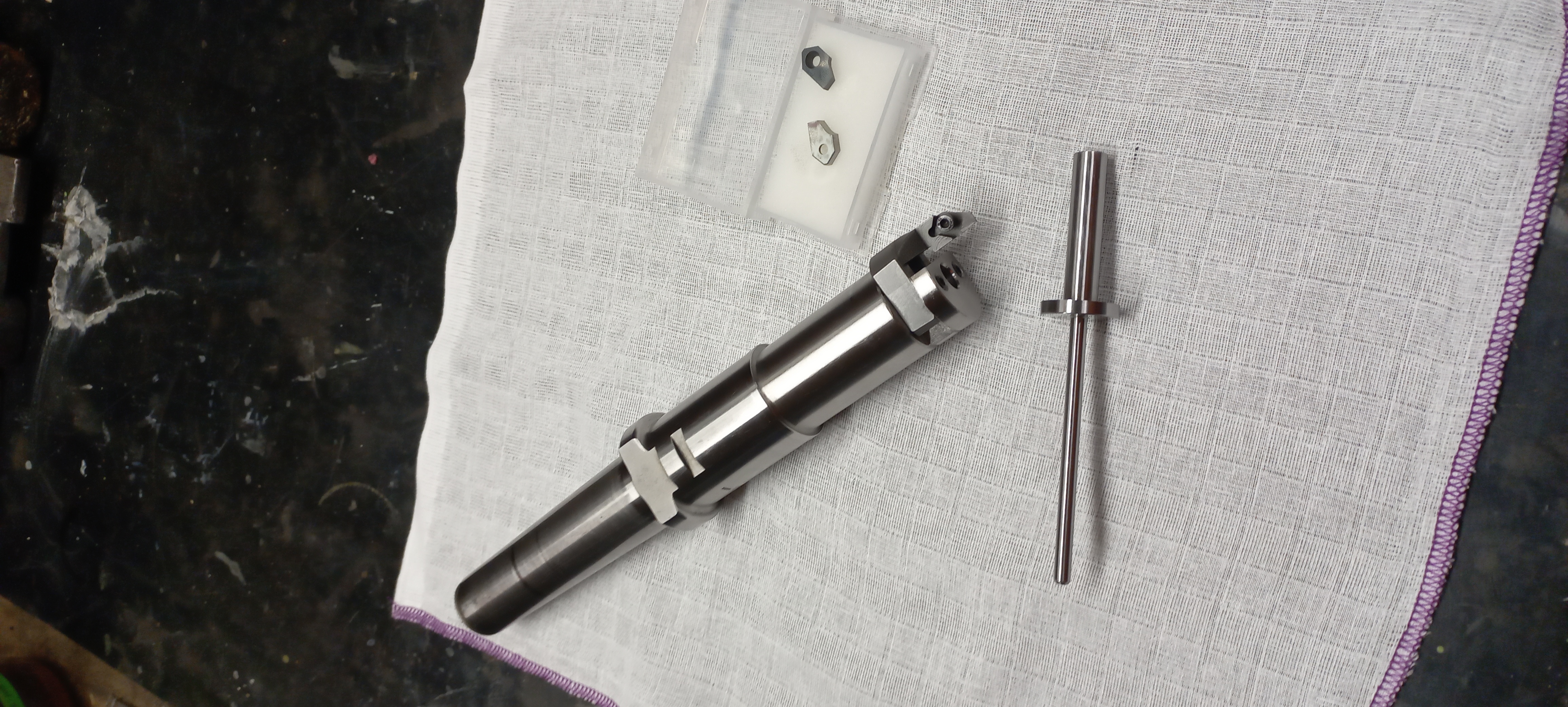

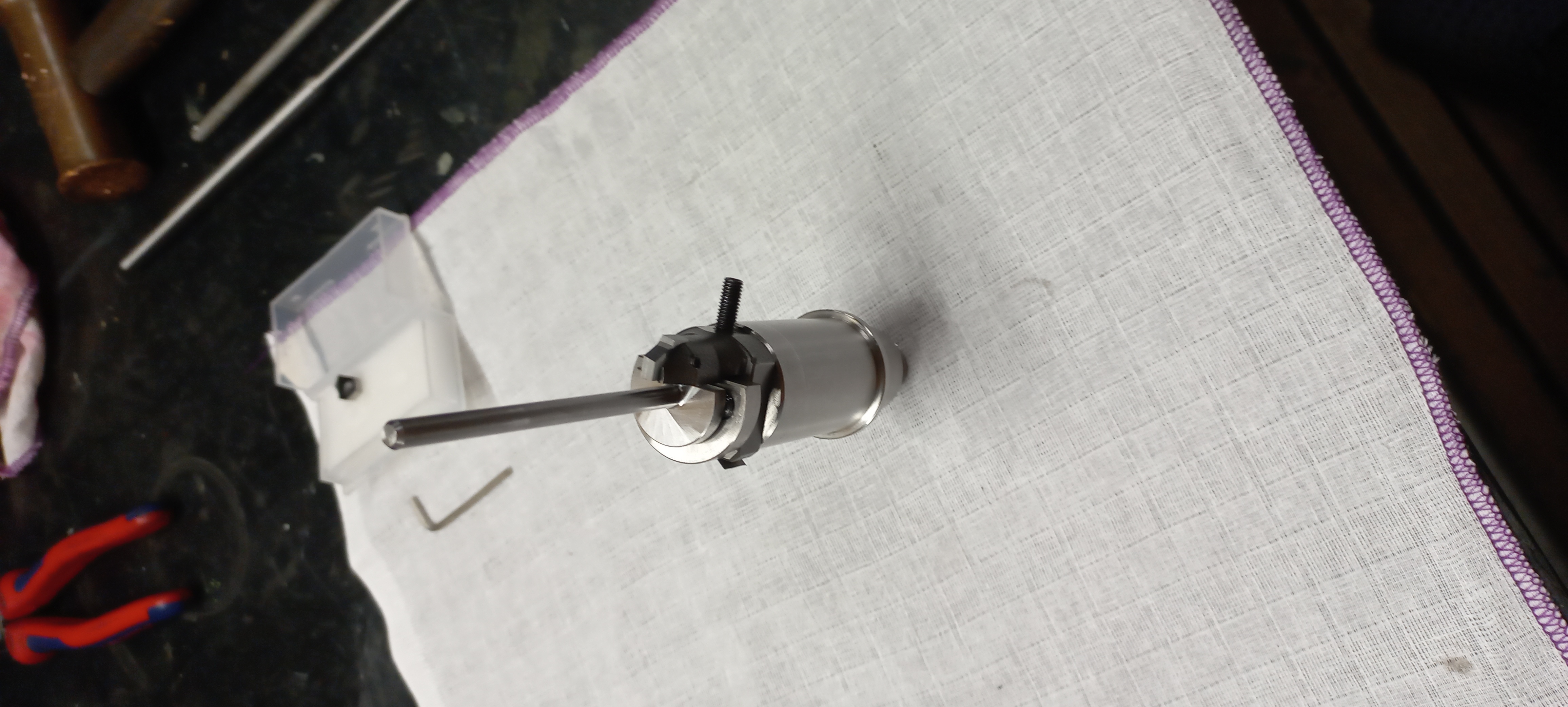

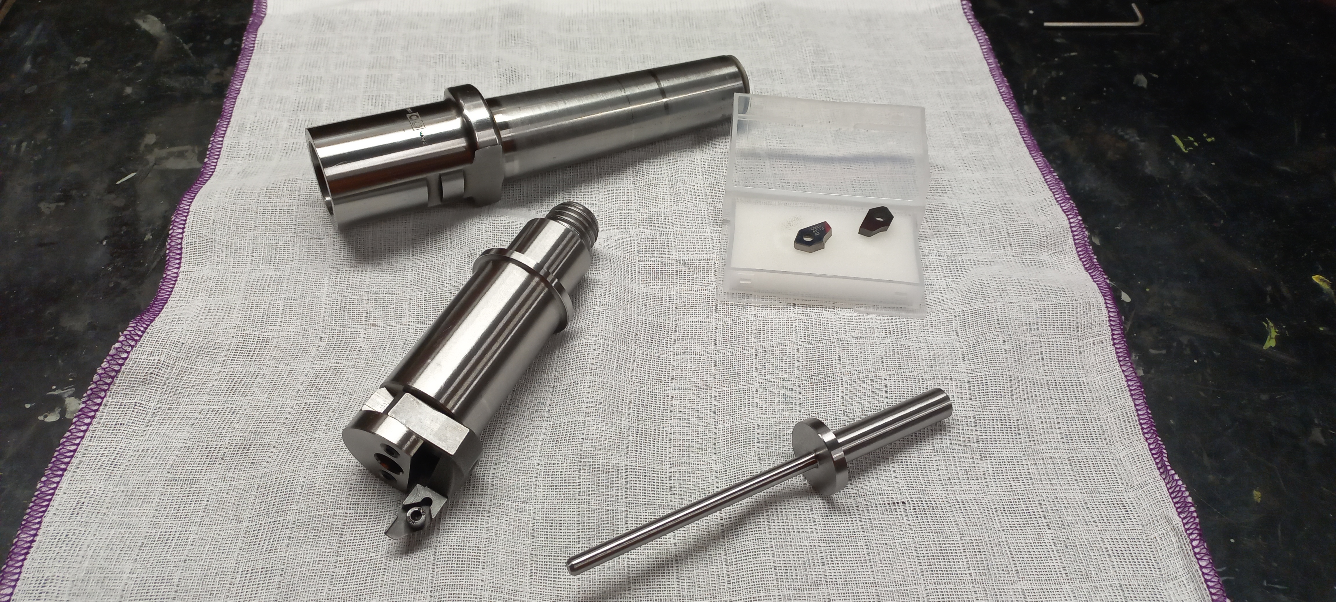

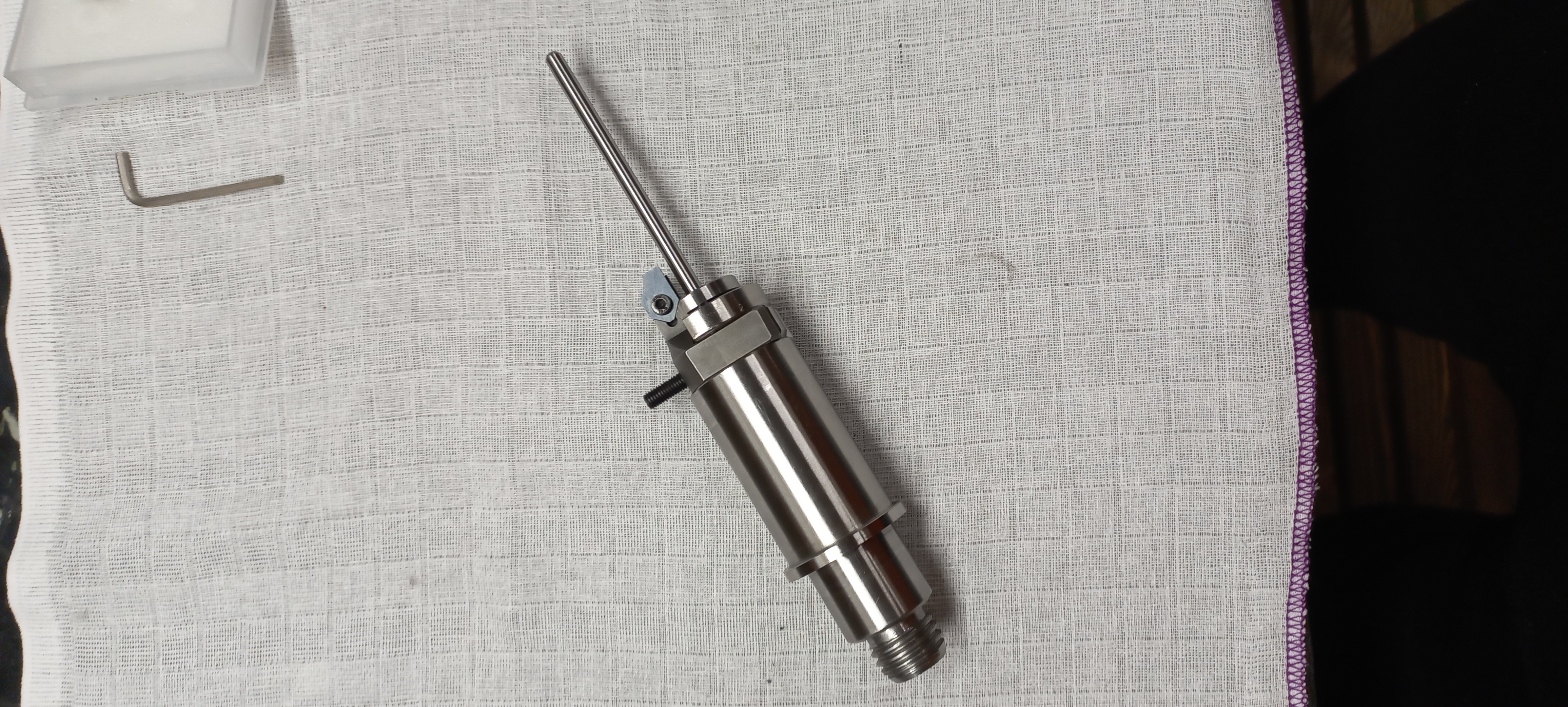

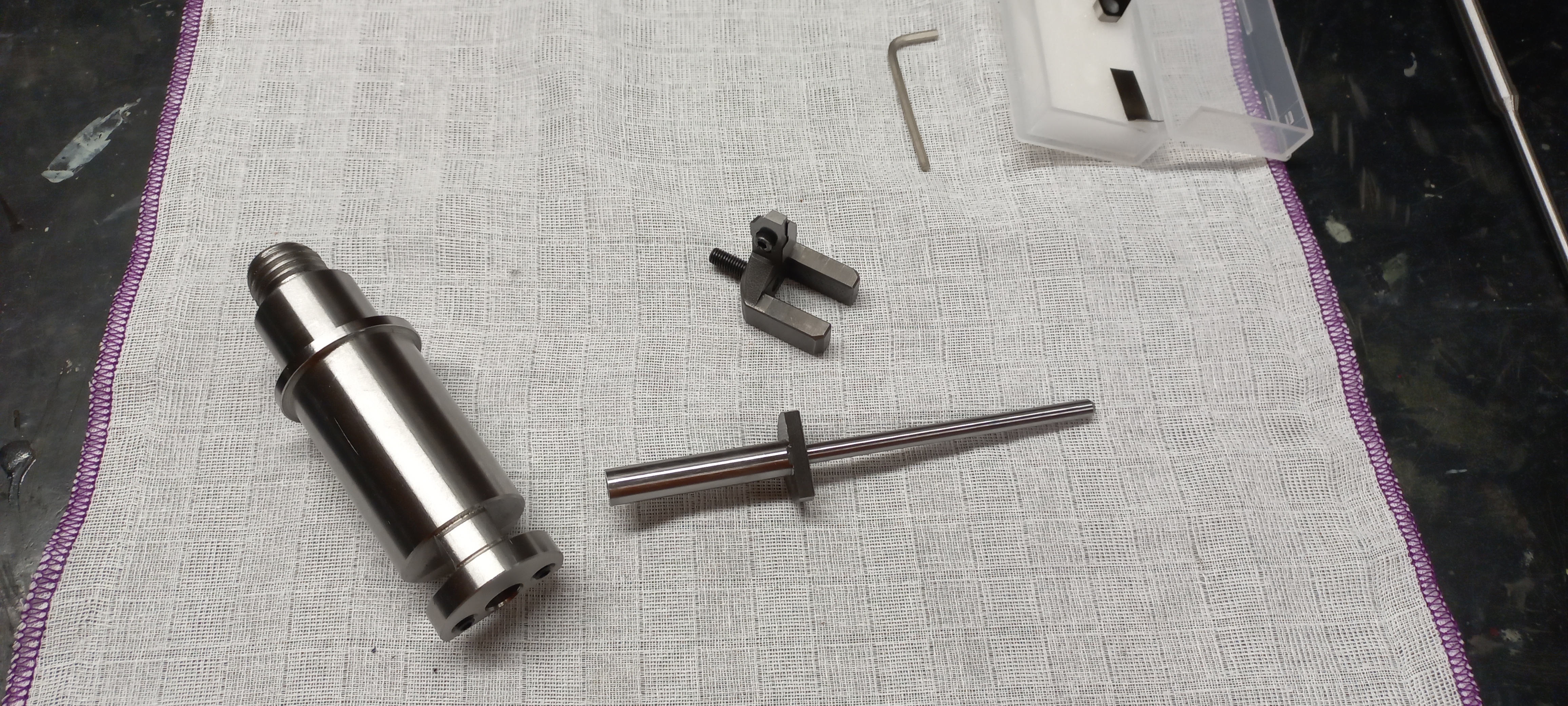

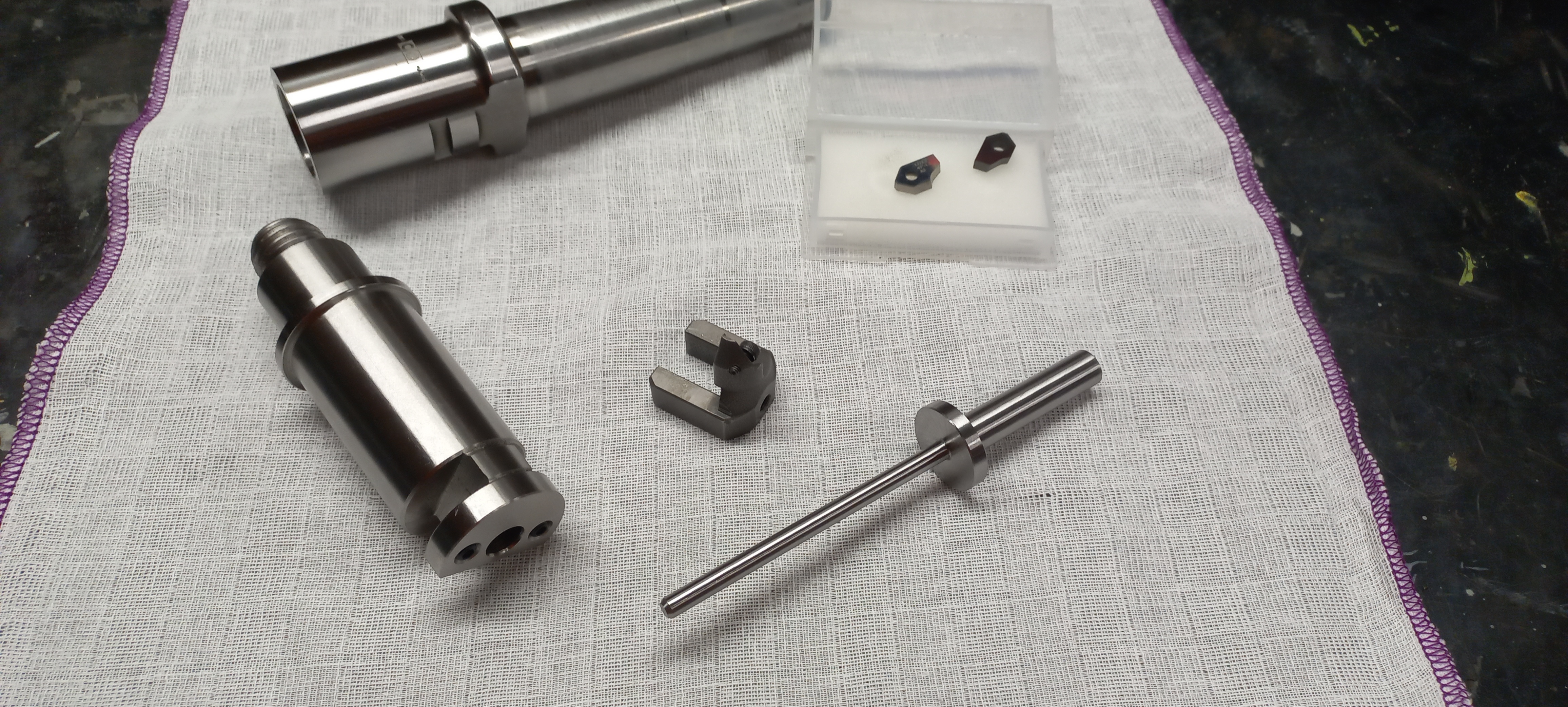

Tak přípraveček skoro hotov
servis4sp,WKV63,HJ8,SV18,R5,BPH20na,1U,Sip3EE,Theil 132,FN40,FVT3CNC,GH450,KU250
Příspěvky: 7635
Příspěvek 20. 6. 2024, 10:55
pěkný, vyhrál sis
tipuju to na unašeč Serdi na opracování sedel ventilů na klasický mašině
je to slepá ulička
skončíš na praktické nemožnosti srovnat skutečnou osu vodítka s osou vřetene, roli hraje poloha a úhlová odchylka daná deformací odlitku a nesouosostí díry a povrchu vodítka
opracovaný povrch sedla bude mít činnou plochu o pár stovek jinde než potom ventil a nebude to těsnit

Ahoj,díky. serdi to bohužel není.Vím, že ty orig. mašiny to mají řešené volně na vzduchu. Chci to taky udělat na volno, tak uvidim. Kdyžtak si to dám na poličku🙈

Thomeeque píše: ↑18. 6. 2024, 10:48 v2 - finální ...

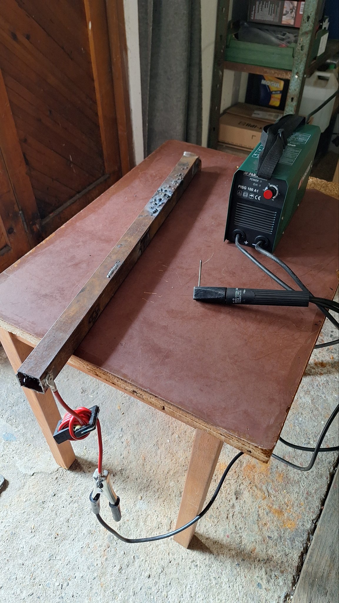

Tak skutečně rozdíl nula nula nic, zavrženo.. Ale dá se i tak, chce to jen být torchu šikovnější :) T.
Krimpovadlo jsem resuscitoval (pro strýčka Příhodu)
