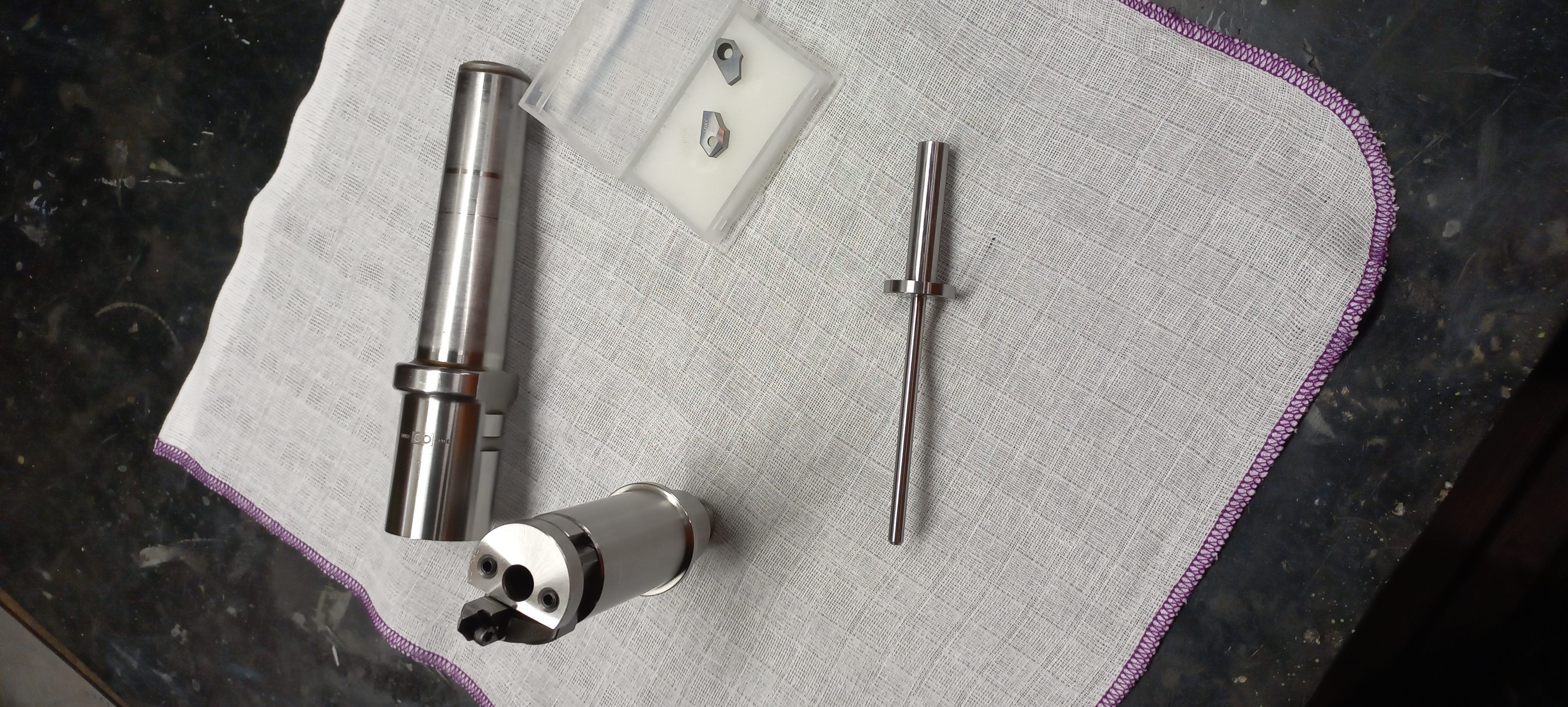

Tak přípraveček skoro hotov

pěkný, vyhrál sis
tipuju to na unašeč Serdi na opracování sedel ventilů na klasický mašině
je to slepá ulička
skončíš na praktické nemožnosti srovnat skutečnou osu vodítka s osou vřetene, roli hraje poloha a úhlová odchylka daná deformací odlitku a nesouosostí díry a povrchu vodítka
opracovaný povrch sedla bude mít činnou plochu o pár stovek jinde než potom ventil a nebude to těsnit

Ahoj,díky. serdi to bohužel není.Vím, že ty orig. mašiny to mají řešené volně na vzduchu. Chci to taky udělat na volno, tak uvidim. Kdyžtak si to dám na poličku🙈
