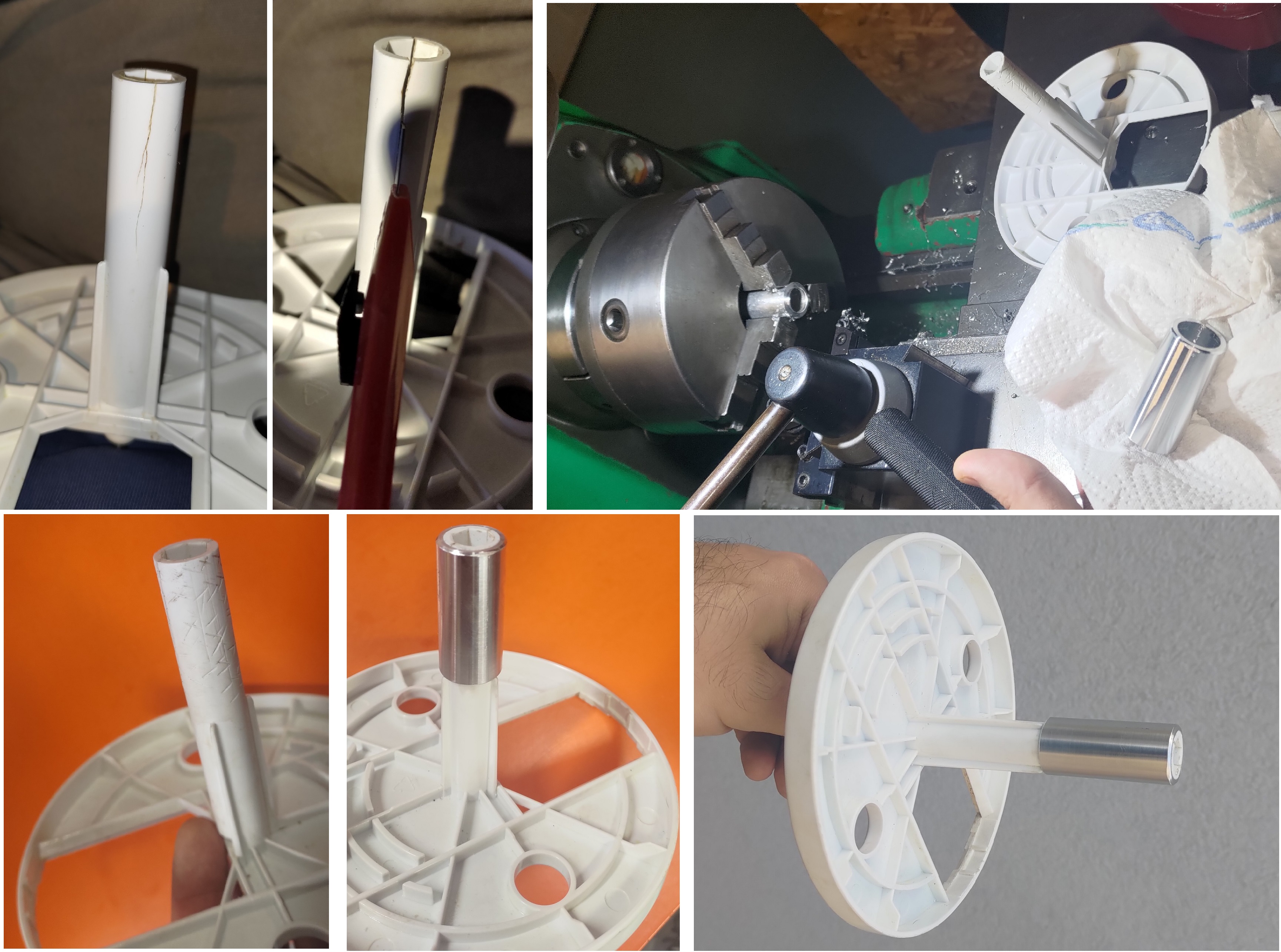

Chlapi, davam nejvetsi klise z rubriky domaci bastl opravy.
Opravil jsem zene mixer!
Respektive struhadlo mixeru. Moznost nasbirat plusove body pro soustruh, to jsem si nemohl nechat ujit. Usili minimalni, efekt maximalni. :lol:

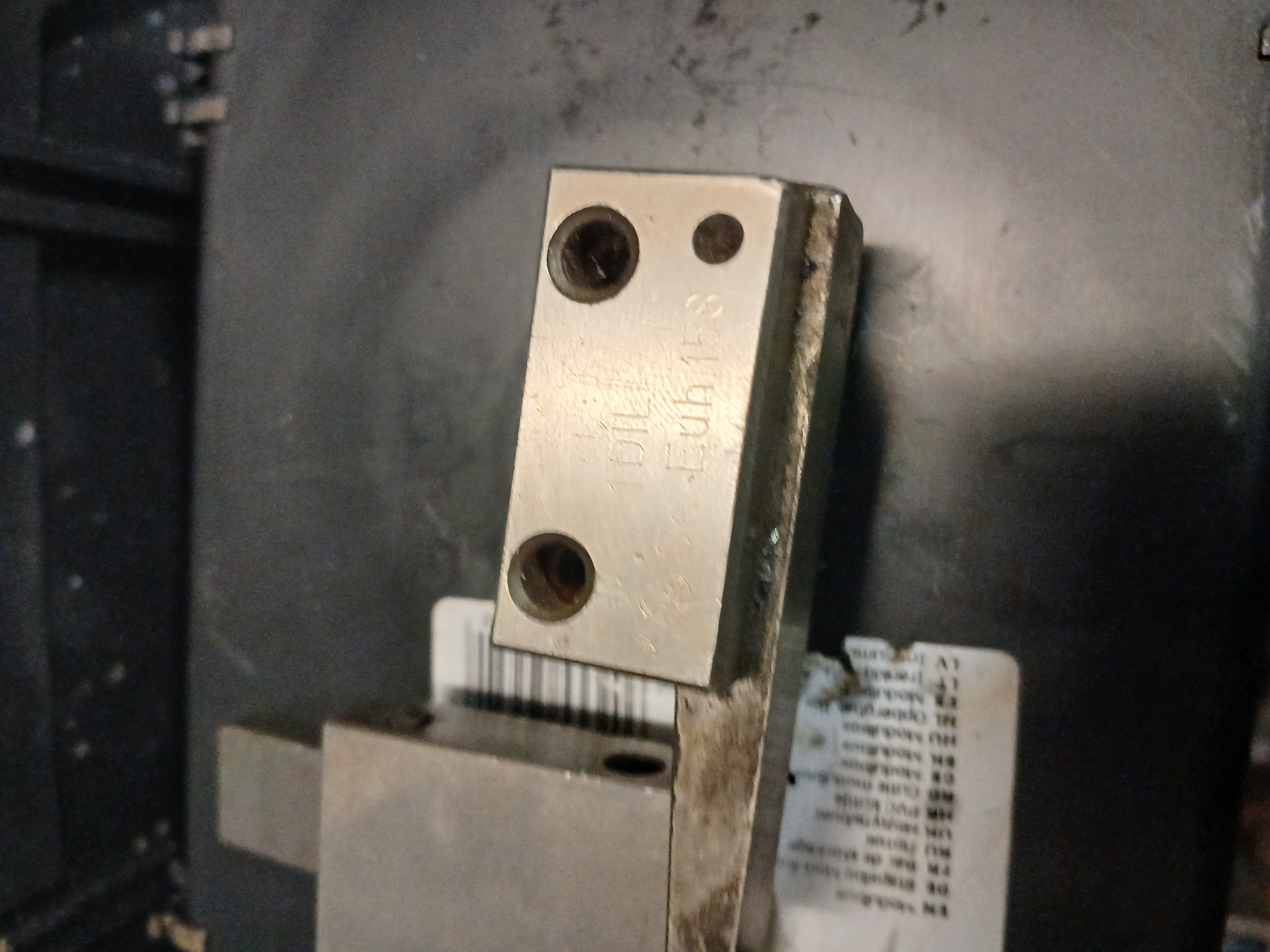

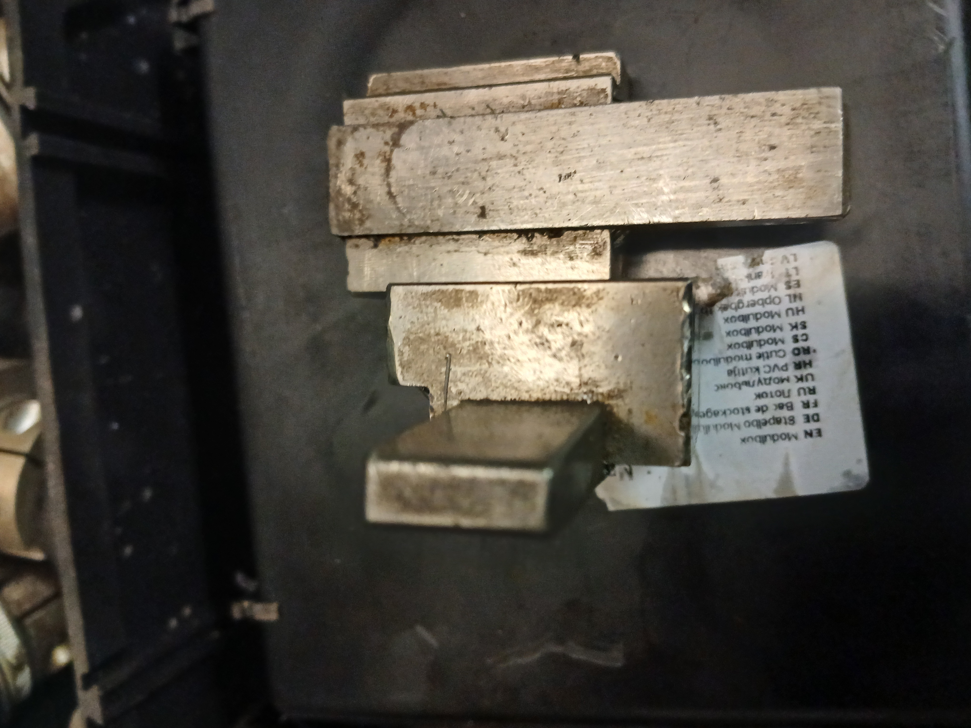

Netušíš, co je tohle? Bylo u krámů na horizontku. Dík

DwPetr
Příspěvky: 5262
11. 11. 2024, 7:02
To vůbec netuším. Z příslušenství nic, možná nějakej přípravek.

vruboun
Příspěvky: 383
14. 11. 2024, 10:07
stanik84: podobné rozpěry jsem měl v menším rozměru u horizontky do drážek 22, používal jsem to při upínání na vinglu jako podporu obrobku. Dáš do drážky poklepeš na klín a můžeš si na to postavit obrobek. Hodí se to když už jsou drážky volnější a pevné kameny nedrží dost dobře.
Příspěvky: 2775
14. 11. 2024, 8:33

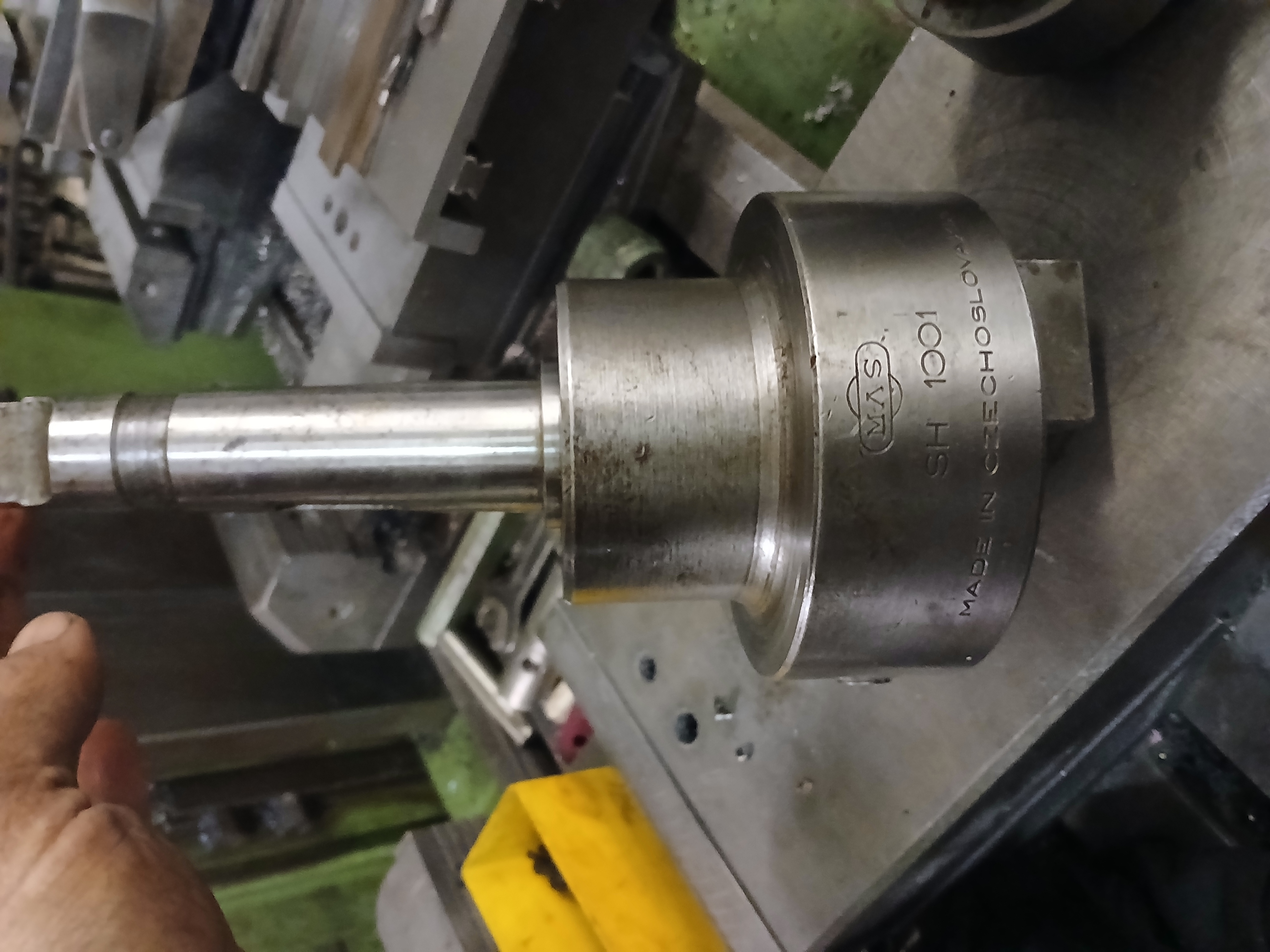

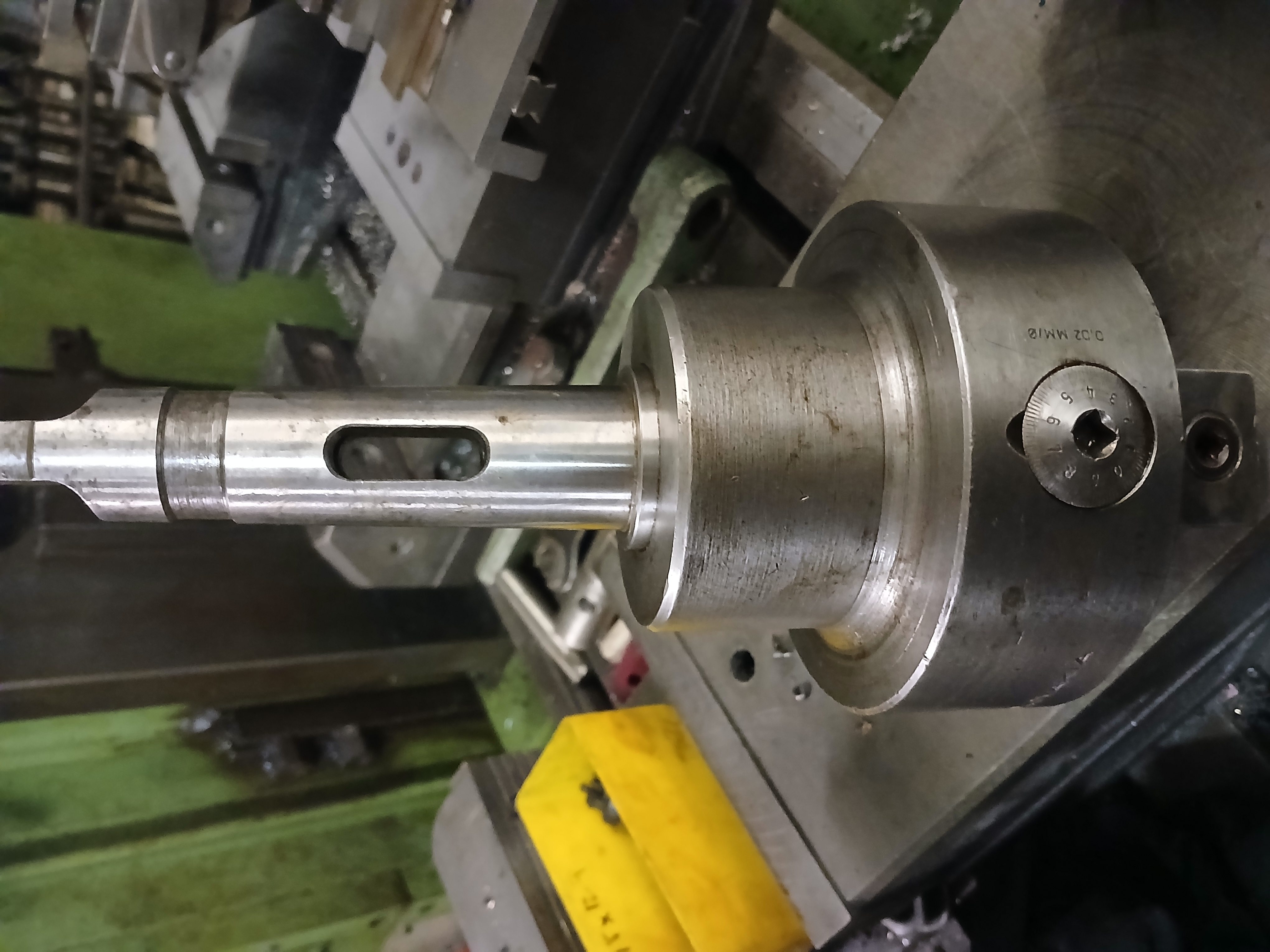

vruboun píše: 14. 11. 2024, 10:07 stanik84: podobné rozpěry jsem měl v menším rozměru u horizontky do drážek 22, používal jsem to při upínání na vinglu jako podporu obrobku. Dáš do drážky poklepeš na klín a můžeš si na to postavit obrobek. Hodí se to když už jsou drážky volnější a pevné kameny nedrží dost dobře.

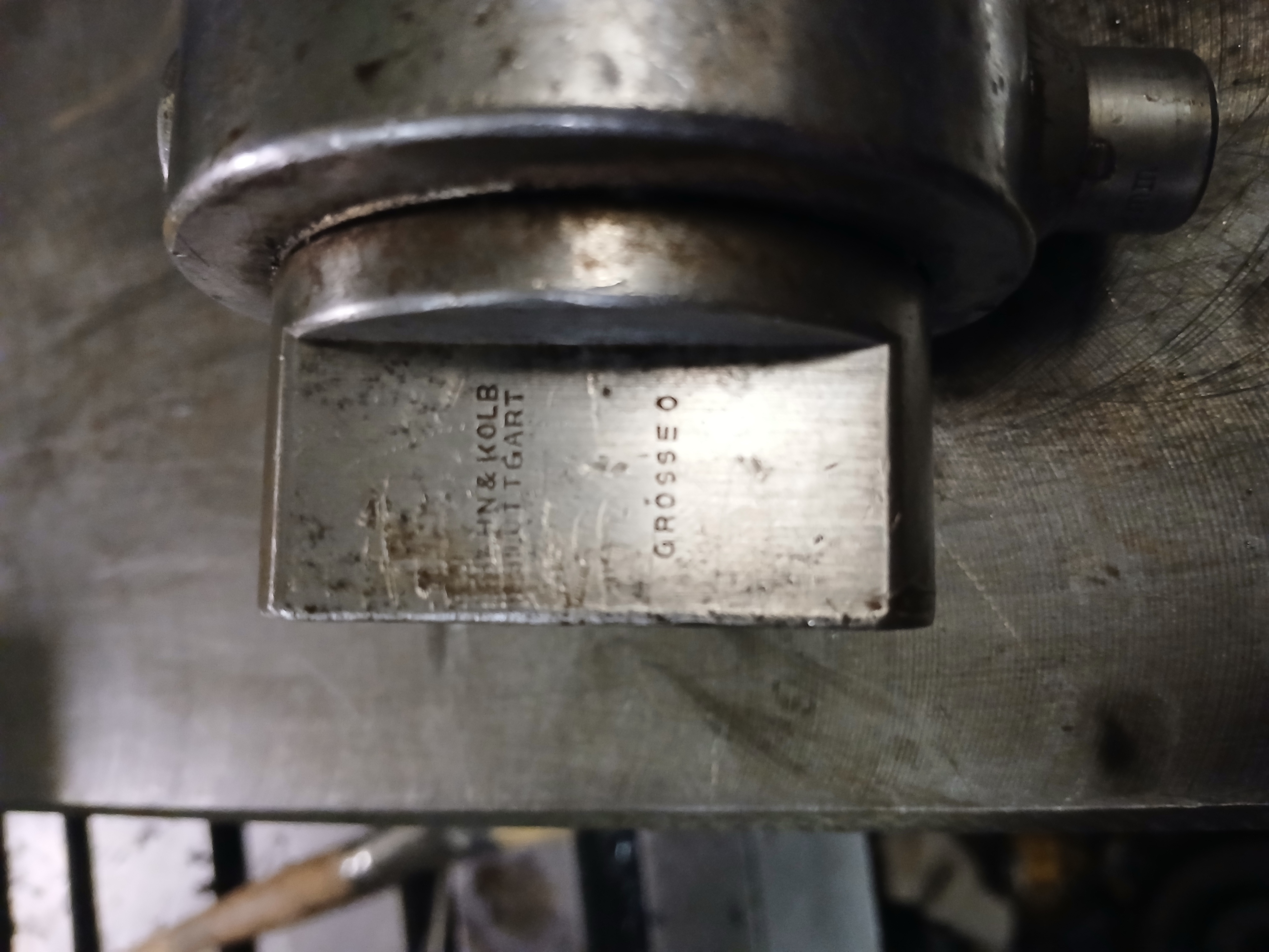

Super, děkuji. Využití to teď určitě najde. Kamaráda táta dělal ve Škodovce (Plzeň), pak vlastní velká firma. Spíš strojírny. Už je na pravdě boží. Právě dotáhl paletu věcí na horizontku po něm (750kg). Byly tam vyvrtávací hlavy Hahn & Kolb - takový šikovný s MK 3 a MK4 na klín, stary MASky, spoustu nožů na všelijaky zápichy atd. Tohle mezi tím...
Upřímně se mi s tím dělá líp jak s VHU a VHS.

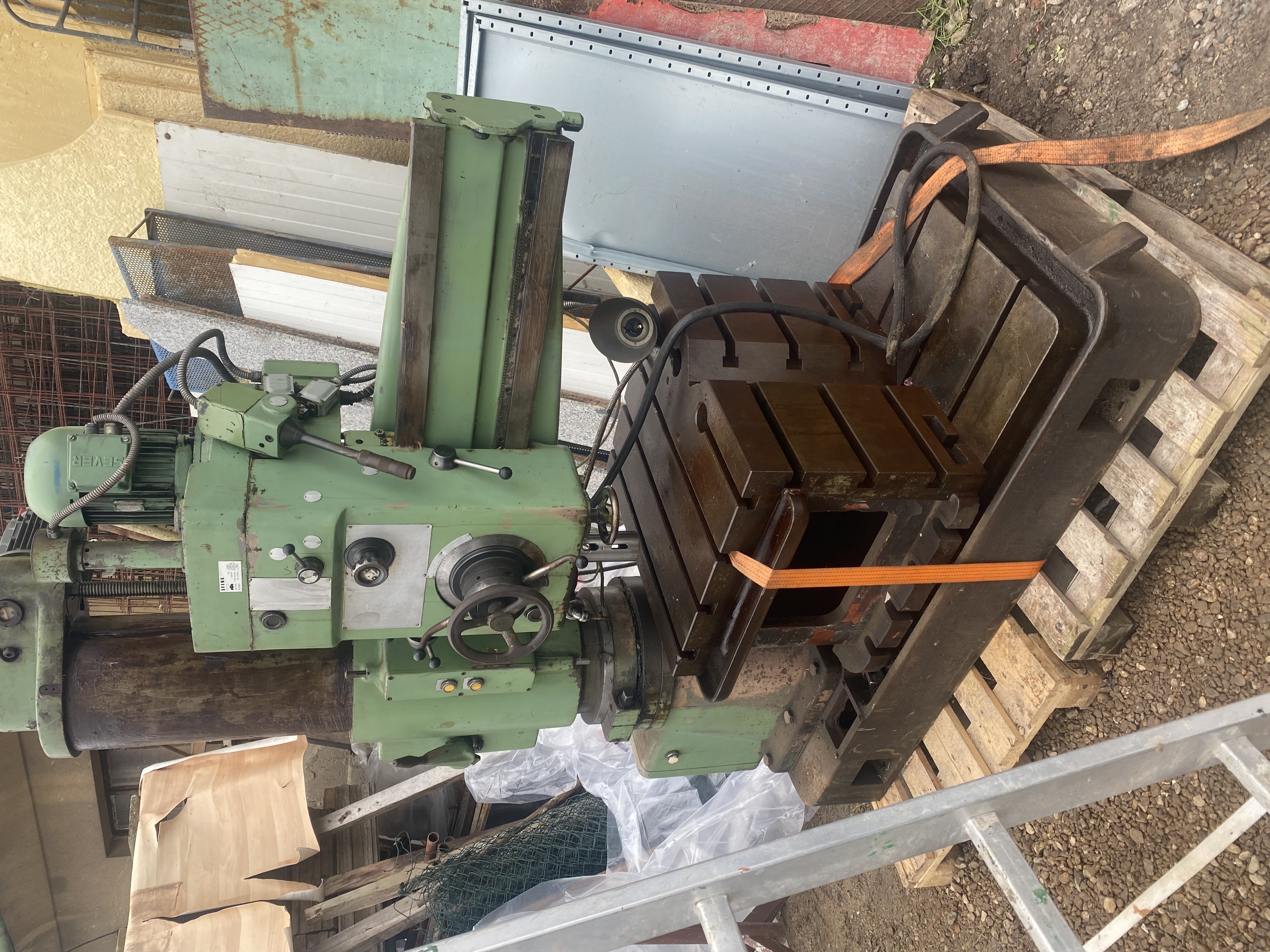

Včera jsem si přivezl vrtačku
Bohužel není hotova dílna a tak jsem ji dnes zazimoval kus před dílnou
DwPetr
Příspěvky: 5262
16. 11. 2024, 3:00
Pěknej stroj, a ta kostka je šikovná.

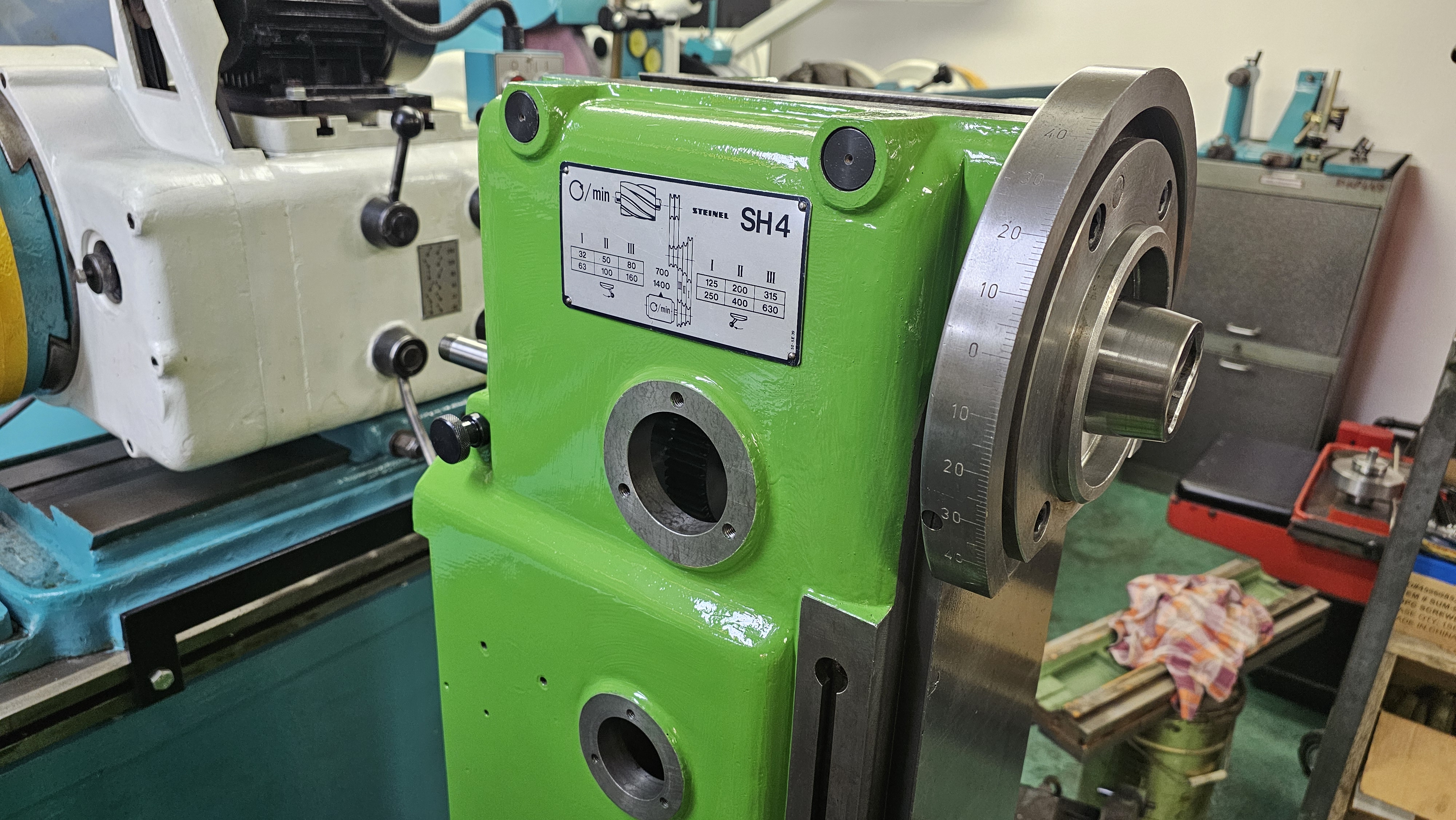

Očista a zprovozňování SH4ky

Axim píše: 16. 11. 2024, 2:41 Včera jsem si přivezl vrtačku
Vŕtačka krásna šikovná, ale tá kocka je topka!!!

Axim píše: 16. 11. 2024, 2:41 Ahoj kluci
A nejvic se mi libi, ze ma nahore napis, ktery rika, ze ma byt ten vrsek nahore - k Polarce ... :lol:.
Uplne idiotensicher ..

Ahoj kluci dekuji
Auto s rukou mělo co dělat
Je to KIKINDA RB40 jedna z nejmenších radialek s mk4
Vše jsem napatlal vazelinou a přikryl několika plachtama
Tak snad přežije zimu
