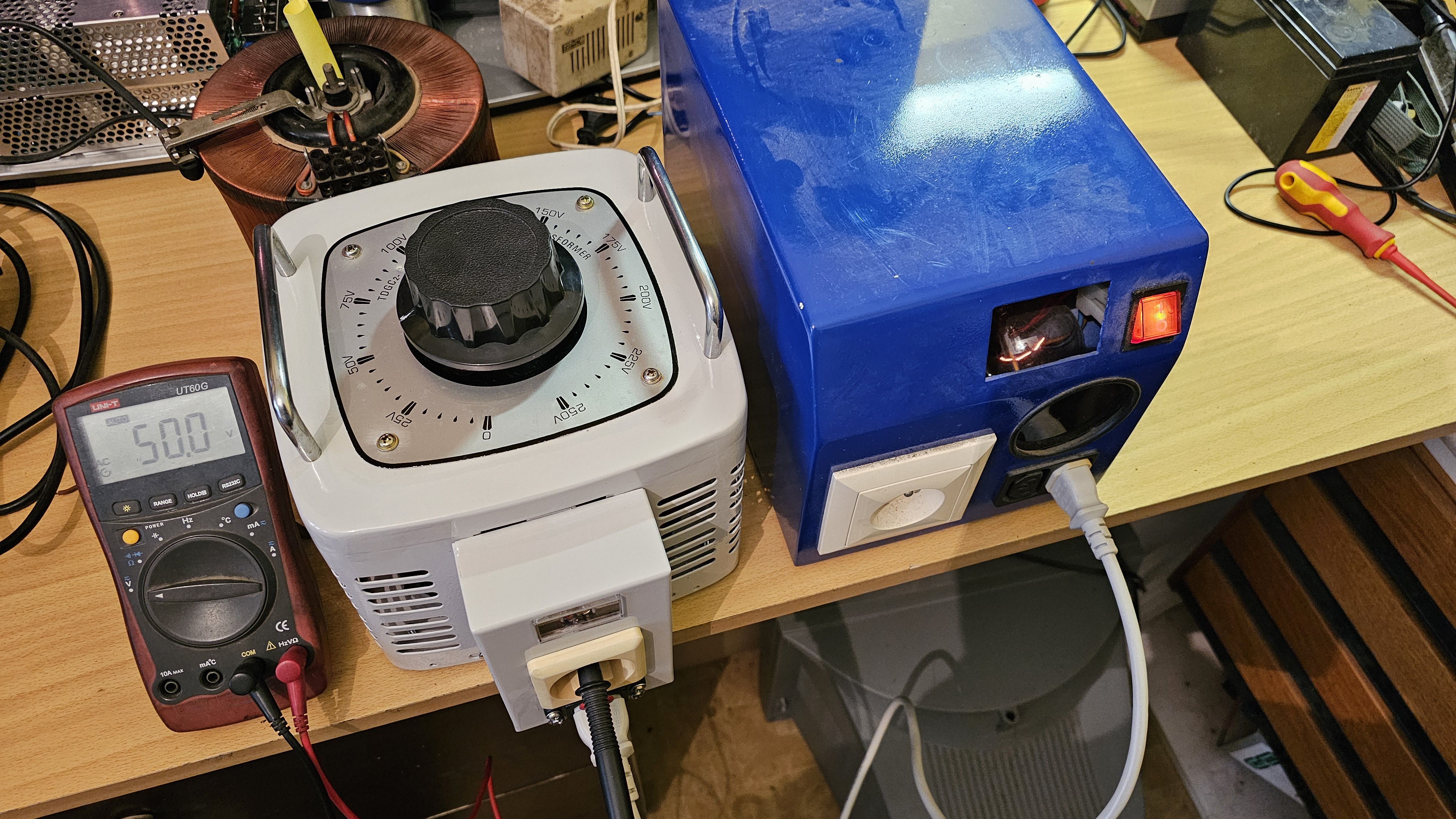

Autotrafo hotový, funguje výborně.

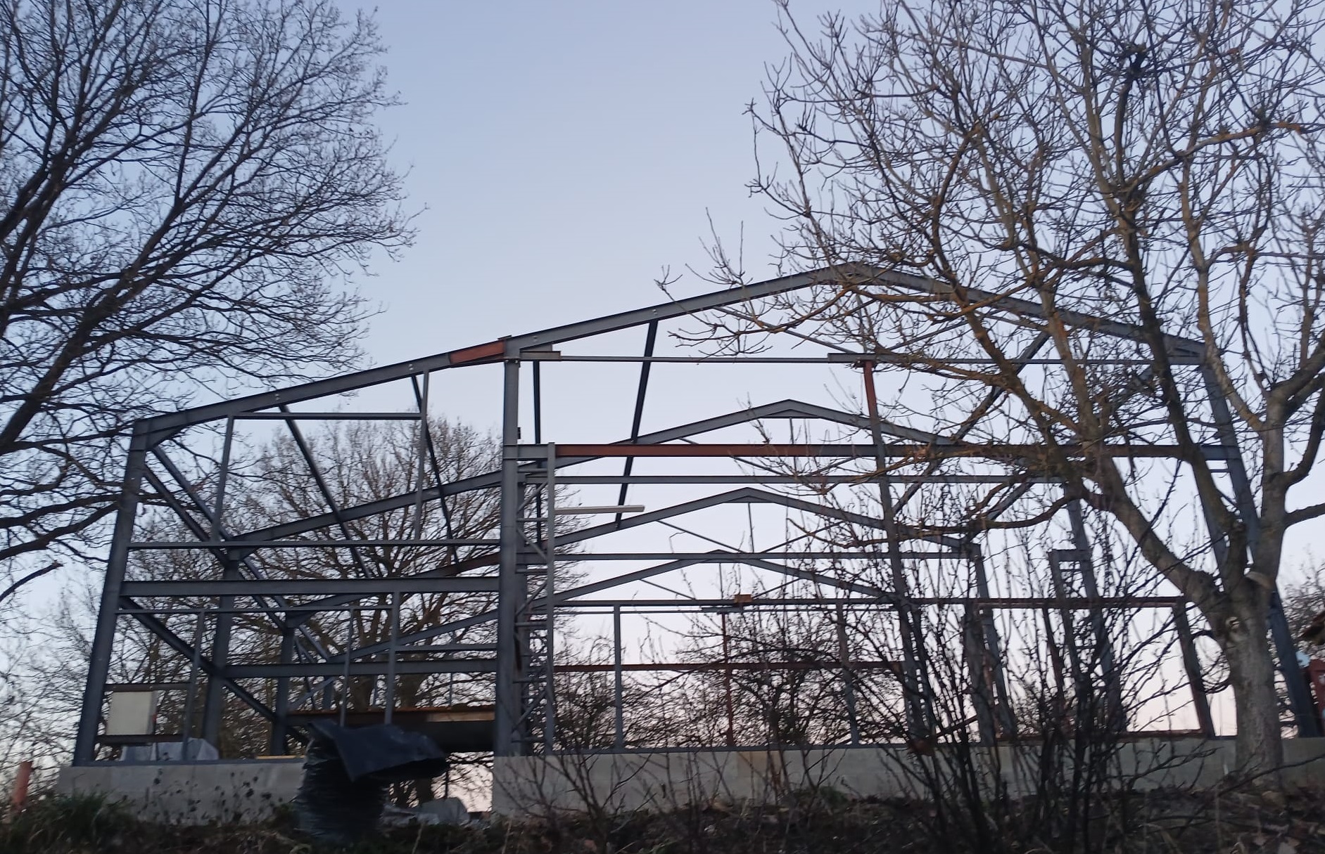

Tom Dvk píše: ↑31. 12. 2024, 10:05 Připomíná mi to pána, od kterého mám šeping a brusku na pilky. Dnes starý pán 70+, ve své době si koupil jeřáb, aby si mohl postavit halu 600m2. :mrgreen:
No a pak ho zase prodal, žejo.
Za poslední dva roky harcování po republice za sháněním mašin do dílny jsem potkal spoustu zajímavých lidí a vpodstatě jsem si uvědomil, že v životě každého kdo začínal přestavováním starých chlívů a šop jednou přišel moment, kdy se v hlavě objevila sžíravá myšlenka: "postavit halu". :D
Tak je pravda, že to chci dělat v trochu lepším prostředí. Nejsem megaloman. Budu tam mít odsávání přes filtr - kamaráda tohle živí. Výpalky dodá ;) . Obyč hadicák filtr s regenerací. Budu odsávat palící stůl a tím to i vytápět, taková rekuperace. Taky mám překopanou stodolu 7x15. Ale pořád narážíš na nějaký omezení. Výška, dispozice atd. Chtěl jsem jeřáb, tak ho mám. Nebaví mě tahat něco těžkýho rukama a záda už mám v p.rdeli teď. Plotýnky dost blbnou.
testone píše: ↑31. 12. 2024, 7:54 odměnou ti bude výrazné utlumení hluku v té hale a tím obrovské zpříjemnění pobytu v ní
bez téhle akustické úpravy z toho bude rámusárna nejvyššího typu, na metr se s kolegou nedomluvíš
fakt to má smysl
pozor, mezi spodním plechem panelů a podhledem musí být mezera těch asi 20 cm aby to fungovalo správně (doporučení výrobce x zkušenost souseda)
Vím a jsem si toho vědom. Doufám, že ten zvuko efekt (něco jako ozvučnice u repráku) trochu rozbiju tím, že ta přístavba ty podhledy mít bude. Klasicky podlaha 2xOSB křížem. A podhledy plus ten vršek se šmajchlem (kanclem) . Dost pomáhají panely z minerální vaty, ale když se podíváš do tabulek, tak potřebuješ na stejně tepelně izolační vlastnostni 2xvětší sílu. To si nějak pořeším.
Dneska jsme tam něco nandali. Asi za tři hodiny. Vzadu mám složenej mosťák, tak ho musím přestěhovat. Kamarád vzal Masseye s čelňákem. Tak kam jsme dosáhli /zvedne 4 metry plus plošina 80 cm + dva lidi 185 cm :lol: / - ani se to nehlo. Zbytek 10,5 tuny manipulátor :-) . Když jsem na té malé Destě, tak je to jak přesýpací hodiny - plošina 4 metry šířka :lol:

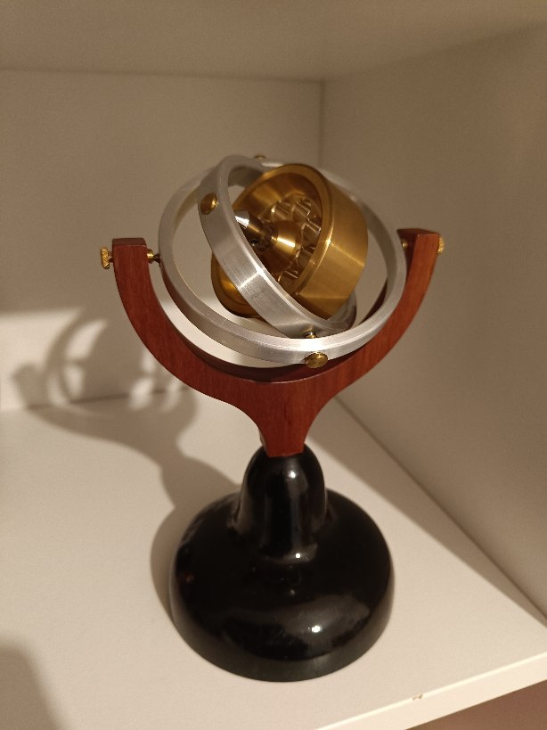

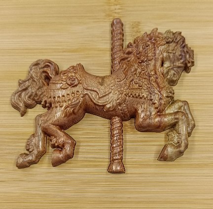

Ahojte,
síce to bolo ešte pred vianocami, ale snáď sa to ráta. Synovi gyroskop a manželke koníka.

Pročs dal manželce koníka, probodenýho roxorem ????
