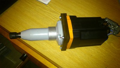

festoo píše:Potřebuju poradit kdo mi přebrousí tento trn :D
Já ti ho líznu na magnetce, aby se ti nekutálel po stole! :lol:
festoo
Příspěvky: 70
Registrován: 19. 5. 2013, 9:52
Bydliště: Plzeň jich
Příspěvek 28. 11. 2015, 5:09
Potřebuju to přebrousit protože to je lechce do konusu a chci to používat na neco jiného než to bylo určeno tak se ptám kdo má brusku na kulato :D

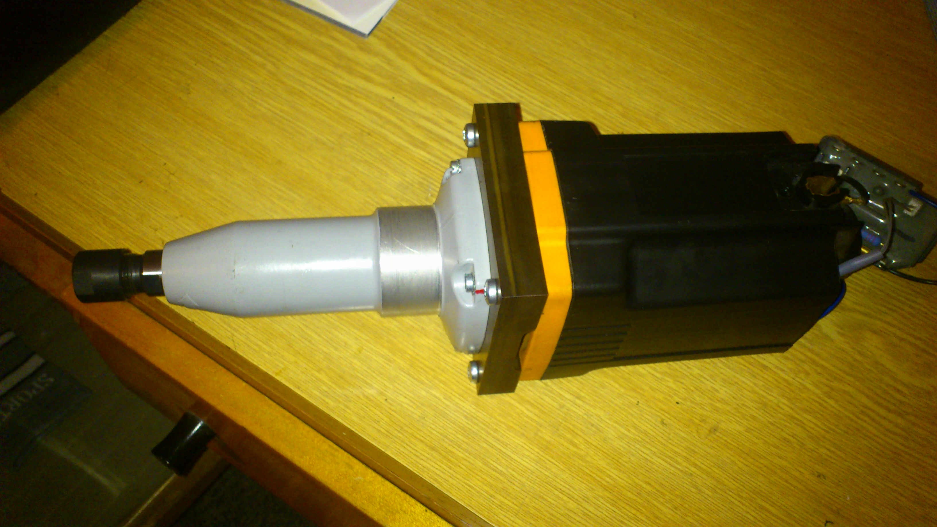

Potřeboval jsem si udělat suportovou brusku a měl jsem k dispozici vřeteno z EBD- 30 a motor z úhlové brusky Protool - AGP 150-AB
qwer
Příspěvky: 1451
Registrován: 8. 4. 2008, 8:09
Příspěvek 29. 11. 2015, 4:55
petrgr píše:Potřeboval jsem si udělat suportovou brusku a měl jsem k dispozici vřeteno z EBD- 30 a motor z úhlové brusky Protool - AGP 150-AB
Ono to vretienko je uložené v obyčajných ložiskách, a pri strojnom dotyku s obrobkom sa to vretienko rozvibruje. Pri ručnom brúsení sa to silou vymedzí do jednej strany, a stotiny sa neriešia, no na suporte to bude problém. Chcelo by to aspoň dopredu dvojicu predpätých ložísk. Inak to vypadá pekne, a za spojenie palec hore :)

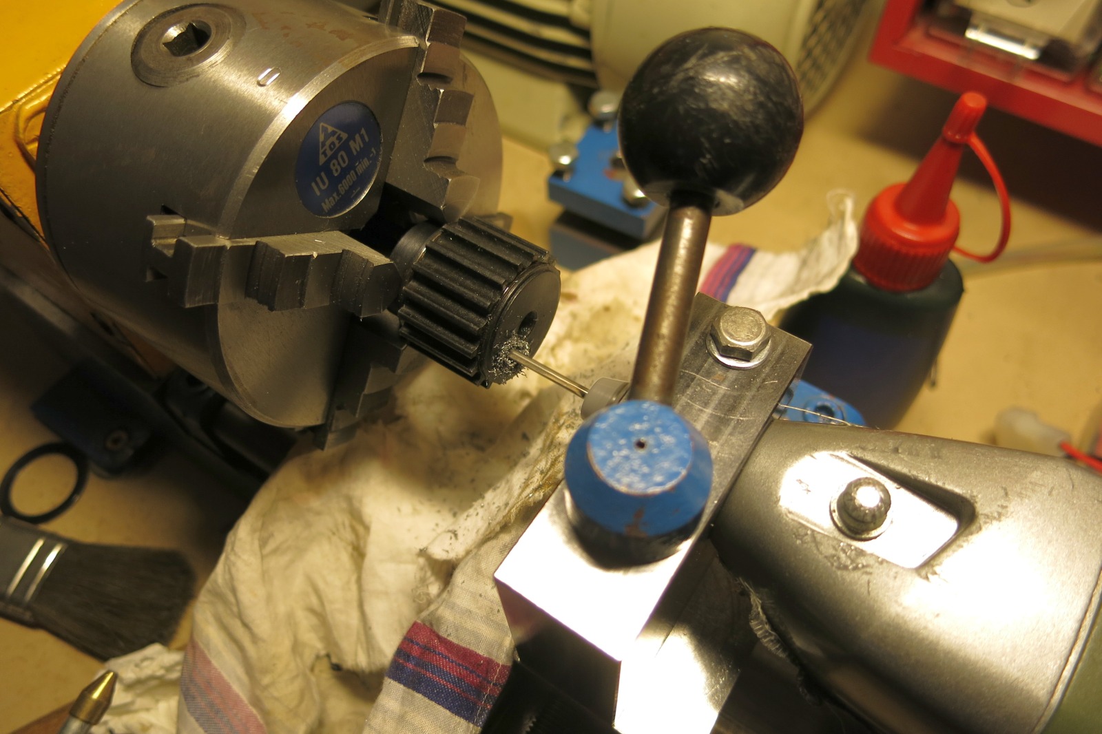

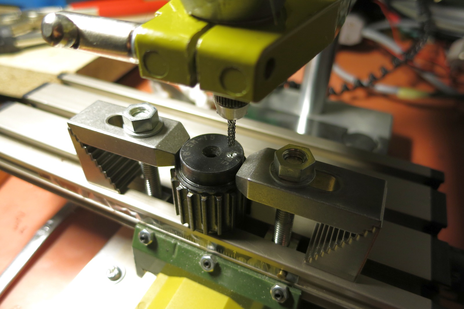

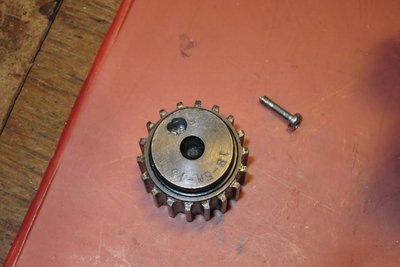

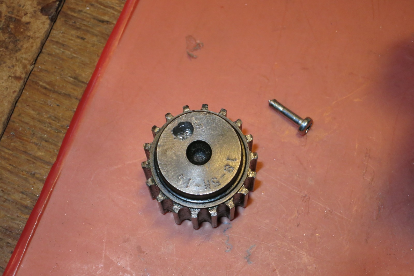

Myslel jsem, že si dnes upravim řemenici na motor, moje šikovnost mi ale připravila lepší zábavu. Začal jsem předvrtánim díry pro budoucí perodrážku, nejdřív 2mm proxxonem na mazlovi kvůli kolmosti, pak jsem to chtěl postupně zvětšovat na stojanovce až na 5mm. Jenže hned první vrták na stojanovce (2.5mm) jsem v tom hezky pěkně zlomil, když už jsem byl téměř krz, už se boulil na druhý straně. Myslel jsem si, že když už jsem téměř krz, tak to půjde ven docela dobře, ale po třech hodinách všech možných pokusů je vrták stále na tom samém místě. Sice miluju výzvy, ale musel jsem toho dočasně nechat, frustrace začala nabývat nezdravých dimenzí :roll:
Jsou na todle nějaký skripta? :)
Dík, T.
Příspěvky: 9064
Příspěvek 29. 11. 2015, 7:43
na to jsou skripta.. jmenujou se zkušenost a praxe :D když je to skrz a dokonce to ještě budeš zvětšovat tak je to brnkačka.. otoč to a zajeť tam nějakou tvrdokovovou frézou i se špičkou vrtáku a pak to vyraz..
Příspěvky: 5565
Příspěvek 29. 11. 2015, 7:48
Presne to same se mi stalo pred par tydny. Vrtak vetsi tusim neco kolem 4 zalomeny cca 2-3mm pred pruchodem skrz. Chytnul me vztek a postupoval jsem uplne stejne. Do zbytku jsem ruzne vrtal v naivni predstave, ze diru zvetsim a vrtak vypadne ha,ha ci mlatil dulcikem s naivni predstavou, ze vrtka rozlamu ha,ha. Stale vetsi vztek a stale vesi zoufaltvi. Kuz zeleza mel cca 5 kg a byl uz vytoceny, tak mi prislo lito ho pro jednu spatnou ditu vyhodit. V alu bych asi vyzkousel osvedceny postup kyselinou, ale zelezo v zeleze smolik. Nakonec v naproste zoufalosti jsem zelezo hodne nahral horakem a vrtak ci spis co z neho zbylo sel hrotem pomalu tocit. Dokonce bych snad i veril, ze kdybych tim zacal, sel by mozna ven bez provedenych prasaren :-( Treba nekdo poradi ???
twiister
Příspěvky: 174
Registrován: 9. 1. 2012, 6:33
Bydliště: Lutyne Dolni
Příspěvek 29. 11. 2015, 7:51
RaS píše:na to jsou skripta.. jmenujou se zkušenost a praxe :D když je to skrz a dokonce to ještě budeš zvětšovat tak je to brnkačka.. otoč to a zajeť tam nějakou tvrdokovovou frézou i se špičkou vrtáku a pak to vyraz..
Kdyz nekdo v okoli ma https://www.youtube.com/watch?v=6BzXqrX-HlI, ale jinak se asi neoplati...
Nebo mas-li Parkinsna https://www.youtube.com/watch?v=RUYWzd7CBWQ" onclick="window.open(this.href);return false;
Příspěvky: 7636
Příspěvek 29. 11. 2015, 8:09
několik možností
1) zahoď to a kup novou řemenici
2) začni znova na druhé straně, ten vrták tam ničemu nevadí, pokud nezasahuje do budoucí díry pro hřídel
3) nech to vyříznout na drátořezu i s průměrem pro hřídel, drátořez vezme klidně i ten vrták napůl a nevšimne si toho
obávám se ale že to bude několikanásobně dražší než nová řemenice
