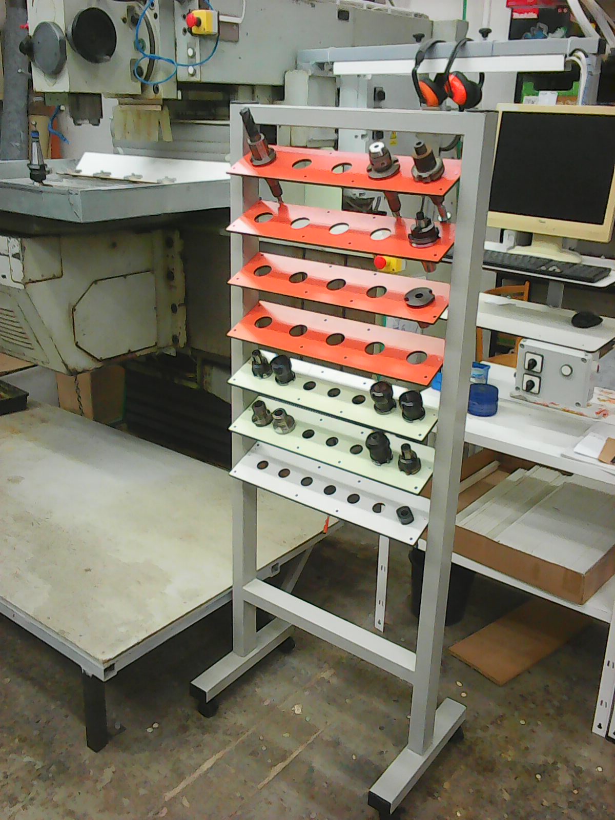

Já dnes a v pátek stojan na upínače,ještě bude dole něco na samotné kleštiny.Náklady cca 750,-Kč...

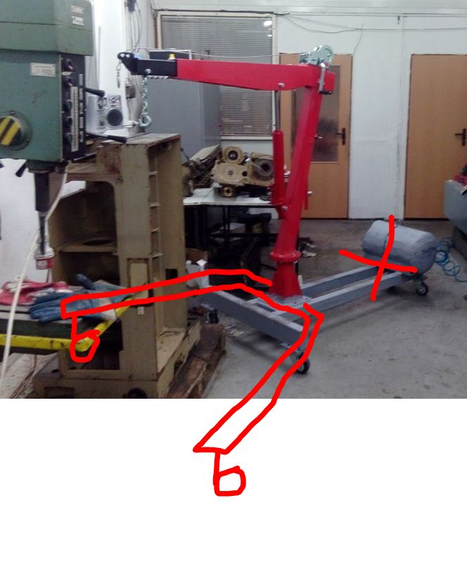

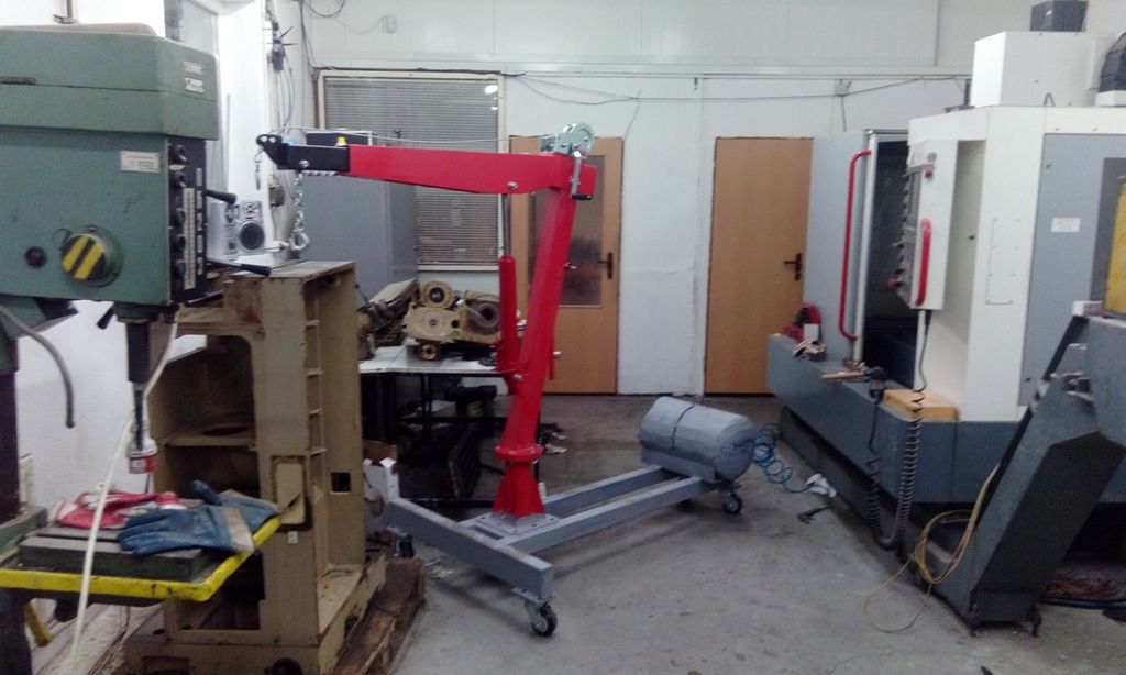

dnes jsem spáchal jeřábek abych moh dorozdělat nástrojandu a zátra kolega přiveze nějakej kousek hliníku asi 120kg a nechce se mi to cpát do mašiny rukama :D
ten smotanej spacák na konci jeřábku jsou kousky kulatiny 350mm průměr délka kolem 500 tak že to váží 350kg :lol:

Co tě vedlo k tomu neudělat ten jeřáb bezpečnější a o 350Kg lehčí?

badina píše:Co tě vedlo k tomu neudělat ten jeřáb bezpečnější a o 350Kg lehčí?
Protože by se s nim nedostal do stroje.

přesně tak klasická žirafa s nohama dopředu je na věci širší než jsou ty nohy uplně k ničemu..

Mas to opravdu pekny to se musi uznat a mas pravdu, ze predni nohy mi casto maximalne otravuji na Beletu zivot. Bohuzel se bojim, ze tohle se muze zhroutit bokem, kdyz to budes nejmene cekat :-( Trosku otocis rameno a bum, bocni zavetrovani to ma prakticky nulove.

elbarto píše:Mas to opravdu pekny to se musi uznat a mas pravdu, ze predni nohy mi casto maximalne otravuji na Beletu zivot. Bohuzel se bojim, ze tohle se muze zhroutit bokem, kdyz to budes nejmene cekat :-( Trosku otocis rameno a bum, bocni zavetrovani to ma prakticky nulove.
rameno má aretaci +-10stupňů jenom abys při usazování nemusel pojáždět :wink:

elbarto píše:...Trosku otocis rameno a bum, bocni zavetrovani to ma prakticky nulove.
Jak otočí? jestli se dobře koukám, tak rameno má šanci nahoru a dolu - podle mě ten sloup otošněj není.
Je fakt, že nohy, hlaně ty boční, mohly být ještě vysouvací pro případ, že by to okolní prostor dovolil.

Francotirador píše:
sloup se může otáčet do stran 10st. protiváha je těch 350 kg na páce 1,5m, tak s koeficientem bezpečnosti 2 při zasunutým pomocným ramenu můžu zvedat 350kg ,ale plánovaný je to na kousky kolem 150-200kg

Pěkný to tam máš. Koukám že taky bojuješ s místem.
Příspěvky: 10275
Příspěvek 9. 12. 2015, 7:17
bobik píše:Pěkný to tam máš. Koukám že taky bojuješ s místem.
no jak se to vezme 180m/2 dílna a sklady :wink:
