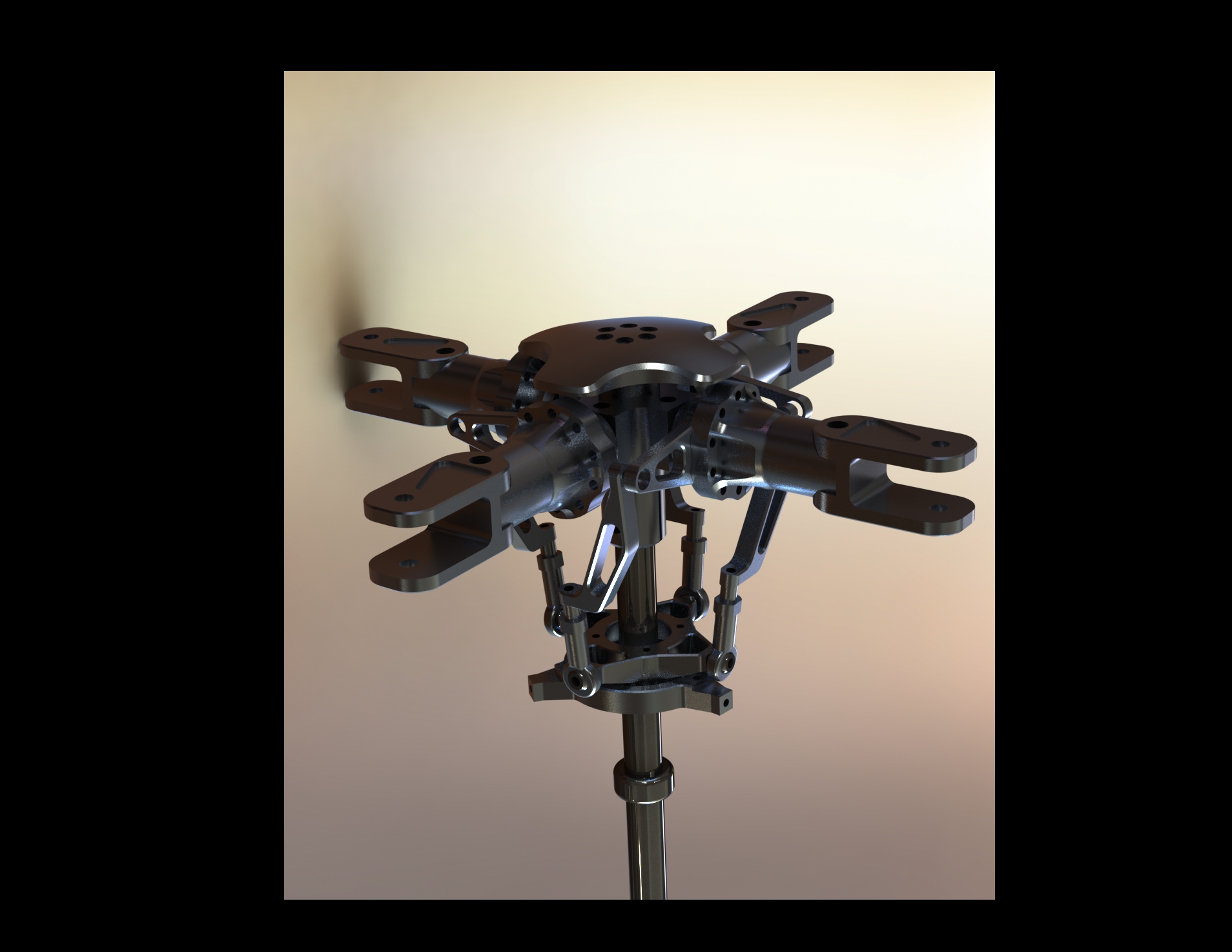

pokud je to na cykliku, to bude nářez... nádhera

Jo je to na cykliku velikost 800. Kamarád si za 12tis. koupil z číny hlavu a přišla prakticky nepoužitelná (ramena listů na koncích hází o 3mm), všude vůle jako kráva a prej materiál 7075
drobí se to mezi kleštěma. Tak jsem to nejdřív překreslil a pak kompletně předělal funkčně (byli tam takový perly jako třeba dvě axiální ložiska proti sobě bez stažení - jen tak navolno atd atd. i vzhledově) aby to nebylo napadnutelný.
Ty největší díly ta sférická plocha nahoře je frézována na jeden průchod toroidní frézou. Není to leštěný - takhle do vypadlo z frézy.

nádhera, klobouk dolů

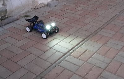

.. taky RC, ale pozemní, dělal jsem si rampu a světla proti dlouhým zimním večerům, ale proti martinovi jsem opravdu "bastlil"
, nicméně funkčnost 100%, radost 100%

Nebude to oslňovat protijedoucí modely?
Rampa v tomto kontextu je co?

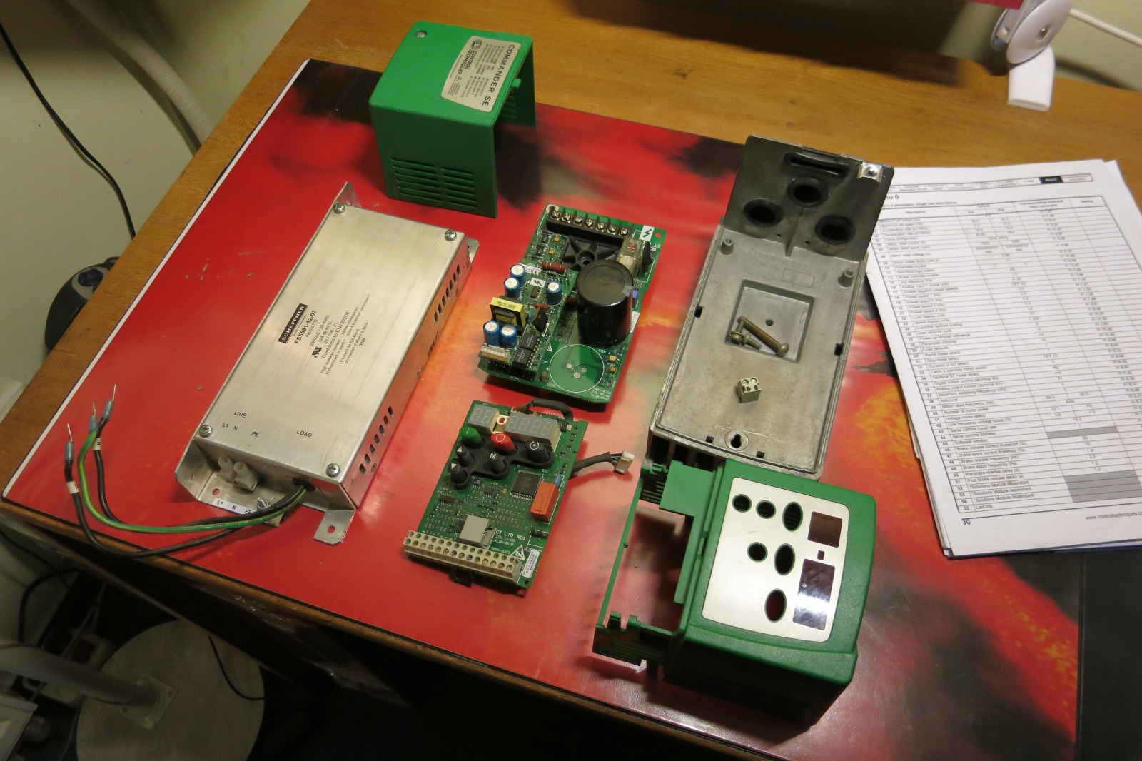

Jsa zcela nepoučitelnej jsem dnes rozebral a čistil další měnič (a to s nim mám ještě šílenější úmysly
Zatim nevim, jestli to přežil.. T.

je to marný ,je to marný,je to marnýThomeeque píše:Jsa zcela nepoučitelnej jsem dnes rozebral a čistil další měnič (a to s nim mám ještě šílenější úmysly)

Po tomdle už se na to vykašlu, slibuju

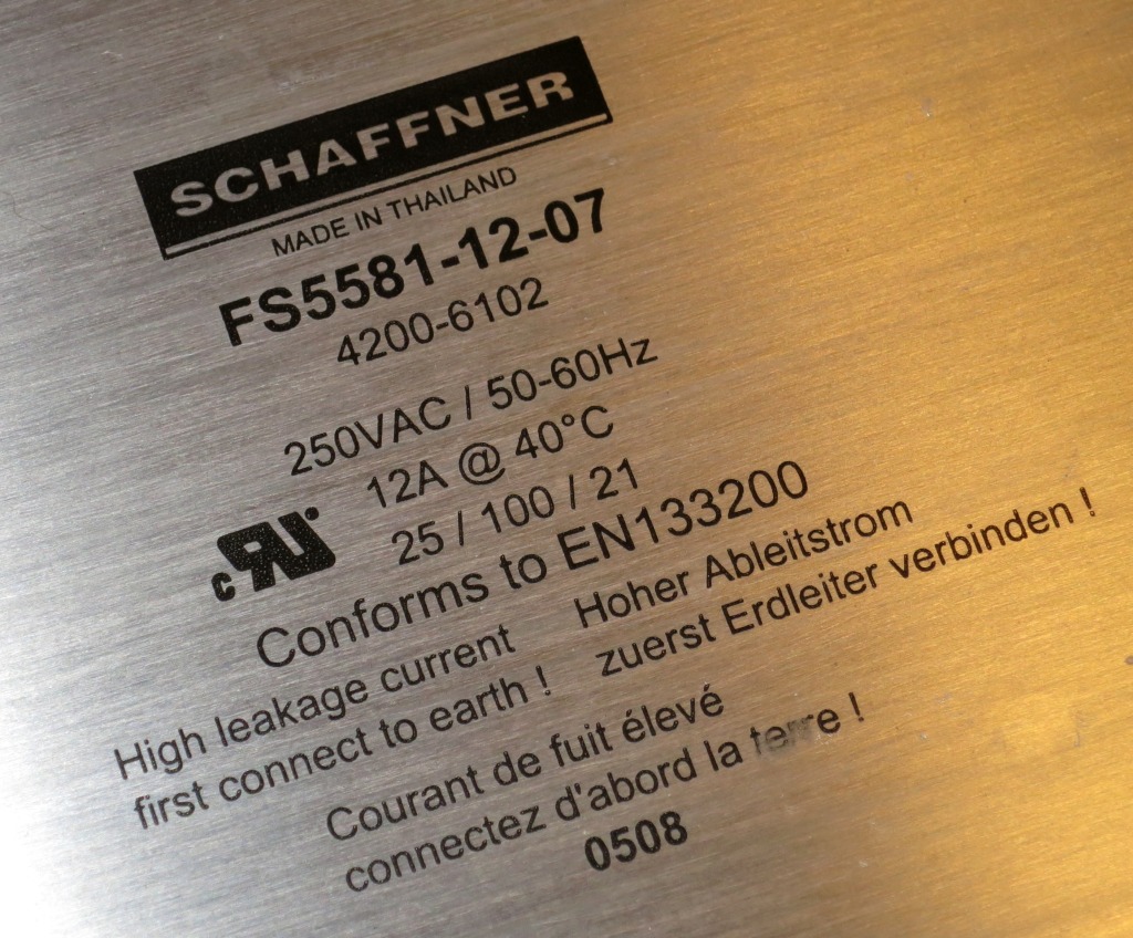

Btw. dnes jsem poprvé v bytě zkusil zapnout měnič (konkrétně to byl tento, ale ještě vcelku bez jediného mého odborného zásahu) s předřazeným filtrem a po zapnutí zásuvky to shodilo prouduvou ochranu. Bez filtru to bylo v pohodě. Má to nějaký vysvětlení (jiný, než že je něco špatně)?
Štítek filtru:
Doporučený postup (připoj nejdřív zem) jsem čirou náhodou dodržel, měl jsem to v zapínatelný prodlužce (kterou jsem zapnul až po zapojení všeho).
Dík, T.

To je normální
Potřebuješ proudový chránič typu G (třeba OEZ)

Tou "proudovou ochranou" předpokládám myslíš fíčko, neboli proudový chránič (i když ten termín "proudová ochrana" by spíš seděl na jistič).Thomeeque píše:po zapnutí zásuvky to shodilo prouduvou ochranu. Bez filtru to bylo v pohodě. Má to nějaký vysvětlení (jiný, než že je něco špatně)?
Není to nic neobvyklého. Ten filtr je jen kaskáda průchozích tlumivek a kondenzátorů, zapojených vždy mezi napájecí dráty (L a N) a PE. No a přes ty kondenzátory prochází nějaký proud, který je tím větší, čím je filtr "víc filtrující". Říká se tomu unikající proud. No a ten může být i u celkem malých filtrů natolik velký, že vybaví fíčko.
Fíčko asi měnit nebudeš, navíc by to nebylo vhodné kvůli zbytku domácnosti, ochrana by pak byla nastavená moc vysoko. Druhé fíčko jen pro měnič si asi taky instalovat nebudeš.
Takže můžeš připojit měnič mimo fíčko. Abys nemusel tahat další dráty až z rozvaděče, tak to můžeš zapojit tak, že na kolík měniče (na PE) připojíš N ze zásuvky. Takže to N povede v měniči na N i na PE. PE ze zásuvky nebude připojeno nikam.
Taky to tak používám.
Kdybys byl paranoik a přece jen si chtěl před měnič dát jiné fíčko (na vyšší proud, třeba na 200 mA), tak se to taky dá udělat. Prostě jen L a N ze zásuvky proženeš přes to druhé fíčko, tím Ti z toho vznikne zase L a N (ty jsou přes to nové fíčko) a PE (to je původní N, připojené před tím novým fíčkem). Původní PE bude opět nezapojeno.

Ježiš, no jasně, proudový chránič, už pro dnešek (včerejšek) melu z posledního. Díky za vysvětlení a za tipy, asi zůstanu u provozu bez filtru. Brou, T.

Skoro bych řekl, že v zájmu klidu mezi ostatními obyvateli domu je lepší použít filtr a provozovat měnič mimo fíčko.
Ty měniče občas dokážou nadělat zpět do sítě docela dobrý bordel.
I když Ty asi budeš provozovat nějaký menší měnič, tak by to nemuselo být tak dramatické.
A nakonec v bedně se stejně není na co dívat, tak když ji sousedům trochu zarušíš, tak o nic moc nepřijdou.

Mex píše:...Abys nemusel tahat další dráty až z rozvaděče, tak to můžeš zapojit tak, že na kolík měniče (na PE) připojíš N ze zásuvky. Takže to N povede v měniči na N i na PE. PE ze zásuvky nebude připojeno nikam.
Taky to tak používám...
Tady by se asi každej revizák osypal. Fungovat měnič asi bude, bezpečnost je otázka druhá. Nechci nikomu vnucovat svoje moudra, jen než si to takhle někdo zapojíte, zkuste si nejdřív pročíst něco o zapojení v 1f a 3f sítí, proč jsou tam různý vodiče, jak co funguje a proč.
