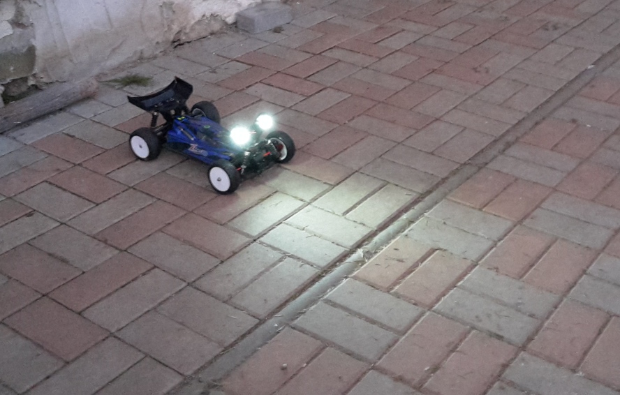

.. taky RC, ale pozemní, dělal jsem si rampu a světla proti dlouhým zimním večerům, ale proti martinovi jsem opravdu "bastlil" :D, nicméně funkčnost 100%, radost 100%

Nebude to oslňovat protijedoucí modely? :) Rampa v tomto kontextu je co?
