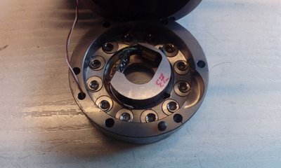

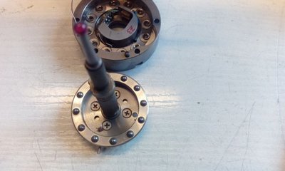

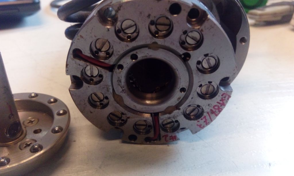

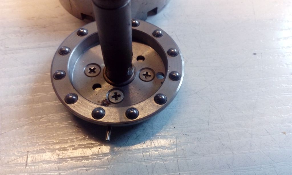

ta profi sonda nahore to ma uplne jinak
nerozpojuje se kontakt prez kulicky ale zda se ze tam je nejaka optika v tom driku
sonda zde:
sonda zde:
https://www.youtube.com/watch?v=XZr75tAV7Cw" onclick="window.open(this.href);return false;
