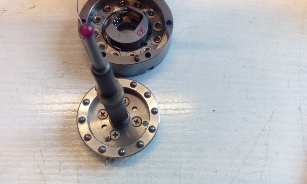

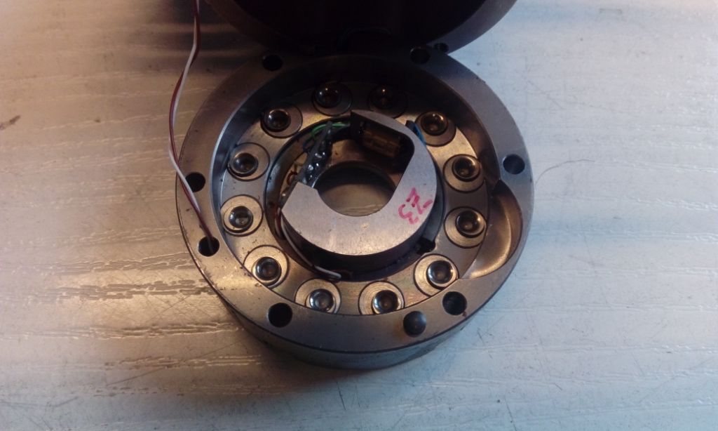

ta profi sonda nahore to ma uplne jinak
nerozpojuje se kontakt prez kulicky ale zda se ze tam je nejaka optika v tom driku
sonda zde:
https://www.youtube.com/watch?v=XZr75tAV7Cw" onclick="window.open(this.href);return false;
jak uz psali vyse kdyz si predstavis 4 kulicky tak to ma stabilni rotacni polohu v ose prochazejici kulickami
o parou kulicku se to zarazi a bude to na ni lezet
jakakoli jina poloha splha po vrcholu nejake z kulicek resp po nekolika zaraz
je vratka a je tendence se vratit dolu na 5
s peti kulickami by se to kolem te samostatne teoreticky moho prosmejknout s vetsim pritlakem
to ale nevylucuje to ze to je samo stabilni, a na nefunkci to ma vliv protoze kdyz by to bylo s sesti a sedlo by to na pet a s pritlakem by to dosedlo na predtim nedosedly par tak by se to zvedlo z jineho paru nebo muselo deformovat aby to sedlo na vsechny pary
