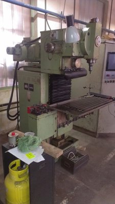

posledni retrofit co ted dokoncuji
cca 3tunova frezka
puvodni pohony
system LinuxCNC + mesa
paradoxne stroj stal 35 000,-
a retrofit cca 50 000,-
testovaci frezovani na prvnim obrobku zakaznika:

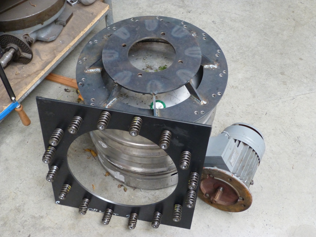

vibrační omílačka, obsah cca 35l, pr. bubnu 390mm,
v tuto chvíli bude mít motor s excentrem svislou osu otáčení, tj. shodnou s bubnem
co to bude dělat uvidím, bude se laborovat
kdyby někdo nakouknul nebo mi umožnil nakouknout pod sukni něčemu už fungujícímu, byl bych vděčný

jaké jsi to bumbal pifko?
- Sponzor fora
- Příspěvky: 7635
- Bydliště: Slaný
Svijany
ale ten sud je od nějaký německý s...., nějak se vyskytnul v dosahu, tady se nedá vrátit

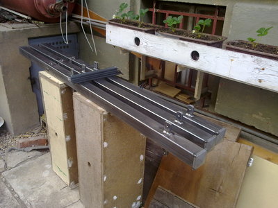

... já dneska stavět znovu mašinku, tak ji rozhodně provedu takhle a pohoda, tuhost, to nemá chybu. Zákazník asi ani nechápe co dostal za ty prachyrobokop píše:jeste pridavam nejake fotky
a opravdu to neni chyba, profi masina se da sehnat za min jak nova BF20
- Site Admin
- Příspěvky: 23444
- Bydliště: Praha
no spis ja trochu nechapu to co jsem se domeril kdyz jsem obchazel tu masinu s hodinkama
ma to valivy hnizda jako brusky
kdyby bylo lip tak jsem si ji koupil ja
alespon ze jsme dohodli ze na ni muzu obrabet kdyz budu potrebovat

Jak rozmyslam tak rozmyslam , ked takyto stroj stál 35 000 ,tak to musel byt v dezolaatnom stave nefunkčný s obrovskymi volami. Ako sa ti podarilo za 50 000 tisíc opravit? Serva vačšinou su použitelne , to beriem. Samozrejme nepomer nadobudacej ceny a retrofitu je namieste.robokop píše:posledni retrofit co ted dokoncuji
cca 3tunova frezka
puvodni pohony
- Site Admin
- Příspěvky: 23444
- Bydliště: Praha
byl mechanicky v naprosto perfektnim stavu
elektronika na srot
jeste k tomu dodam ze ted je na prodej nekolik petiosek s aut vymenou za 150 000,- Kc plne funkcnich s ozivenim u kupujiciho
elektronika na srot
