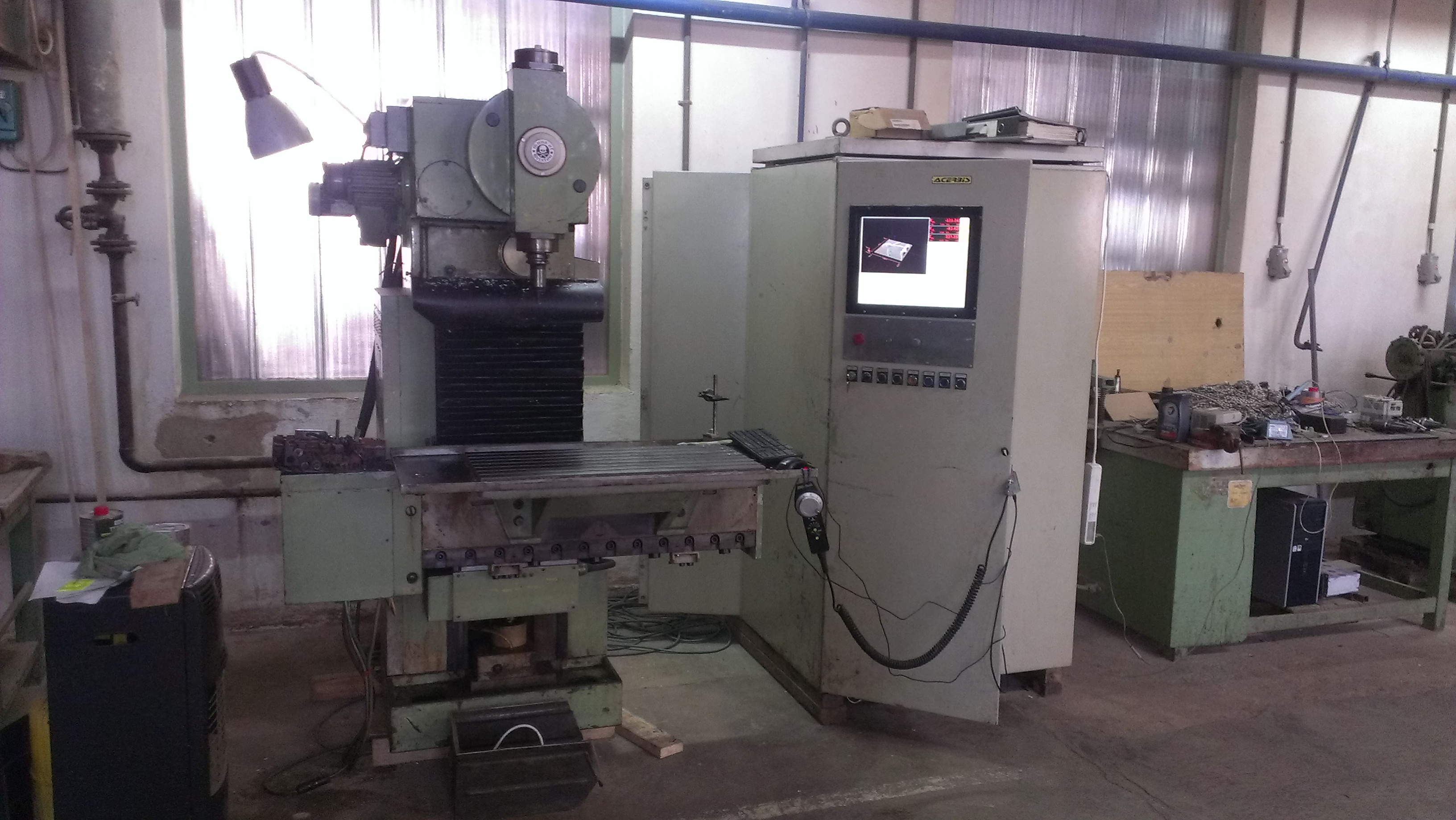

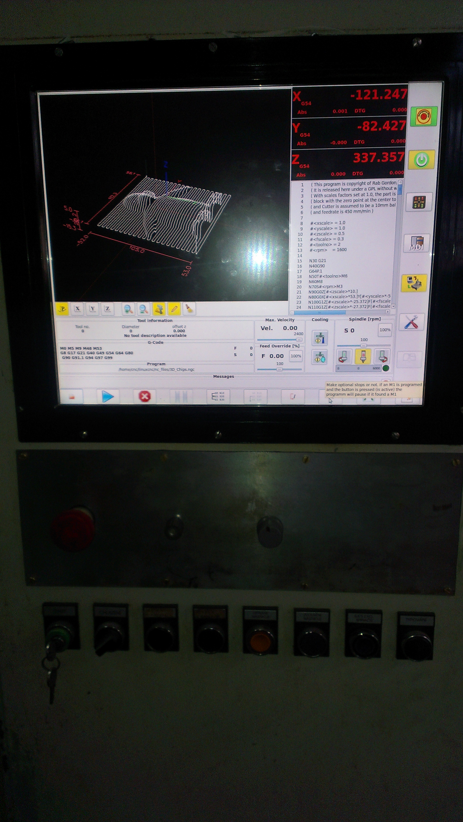

posledni retrofit co ted dokoncuji
cca 3tunova frezka
puvodni pohony
system LinuxCNC + mesa
paradoxne stroj stal 35 000,-
a retrofit cca 50 000,-
testovaci frezovani na prvnim obrobku zakaznika:

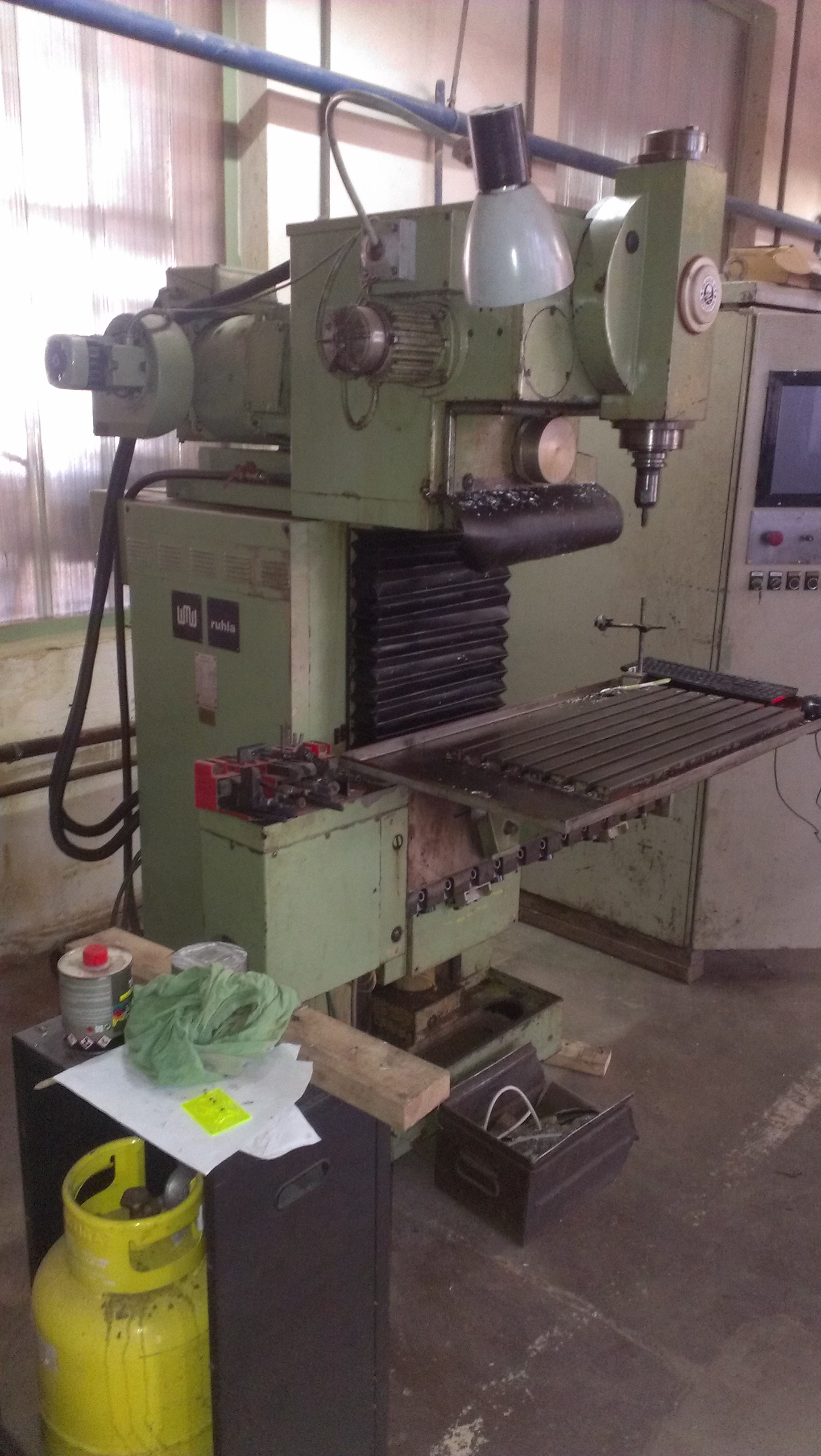

jeste pridavam nejake fotky
a opravdu to neni chyba, profi masina se da sehnat za min jak nova BF20

robokop píše:jeste pridavam nejake fotky
... já dneska stavět znovu mašinku, tak ji rozhodně provedu takhle a pohoda, tuhost, to nemá chybu. Zákazník asi ani nechápe co dostal za ty prachy :D
Příspěvky: 23216
27. 4. 2014, 9:17
no spis ja trochu nechapu to co jsem se domeril kdyz jsem obchazel tu masinu s hodinkama :shock:
ma to valivy hnizda jako brusky
kdyby bylo lip tak jsem si ji koupil ja :lol:
alespon ze jsme dohodli ze na ni muzu obrabet kdyz budu potrebovat

robokop píše:posledni retrofit co ted dokoncuji
cca 3tunova frezka
puvodni pohony
Jak rozmyslam tak rozmyslam , ked takyto stroj stál 35 000 ,tak to musel byt v dezolaatnom stave nefunkčný s obrovskymi volami. Ako sa ti podarilo za 50 000 tisíc opravit? Serva vačšinou su použitelne , to beriem. Samozrejme nepomer nadobudacej ceny a retrofitu je namieste.
Příspěvky: 23216
27. 4. 2014, 9:47
byl mechanicky v naprosto perfektnim stavu
elektronika na srot
jeste k tomu dodam ze ted je na prodej nekolik petiosek s aut vymenou za 150 000,- Kc plne funkcnich s ozivenim u kupujiciho
