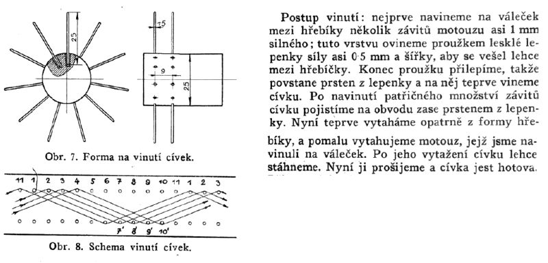

prochaska píše: Já už mám sehnané i to vf lanko, ale tu cívku pořád nějak neumím vyrobit. Vyjde mi z toho vždycky takový chomáč... Jak se to správně dělá? Ve starých rádiích bývaly takové krásné, samonosné křížově vinuté cívky, tak něco takového bych potřeboval :-)
Třeba takto:
pavlaxy
Příspěvky: 1885
Příspěvek 23. 2. 2016, 6:43
Přesně jak píše Jova to je ono ...
Jen to všechno zmenšíš :lol:
Dáš špendlíky na hmyz ,nit místo motouzu a dřevíčko od vlaječky za okno ...
časem si troufneš i na menší a ještě menší ............

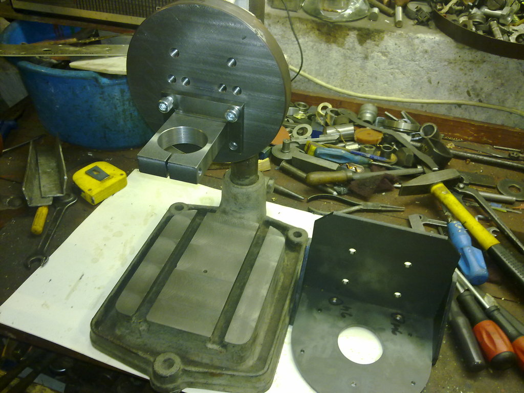

Úprava vrtačkovýho stojanu, frézovanej třmen a svařená konzola z výpalků pro kámoše, aby si tam moh chytat různý vercajky.

To by se mi také hodilo ,
moc hezký nápad

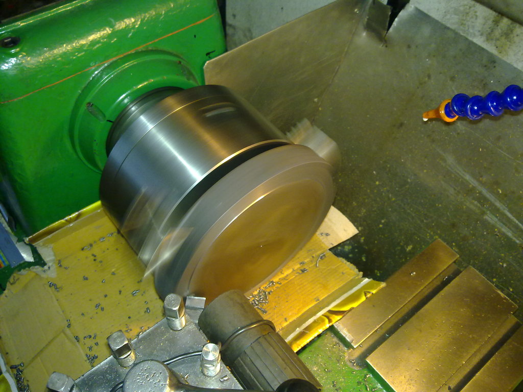

Preco mam pocit ze to mas upnute uz za hranicou bezpecnosti :D tj velmi vysunute celuste :)

atlan píše:Preco mam pocit ze to mas upnute uz za hranicou bezpecnosti :D tj velmi vysunute celuste :)
Maximálně těsně za ryskou :) holt i takový věci se někdy dějou :lol:
obráběč
Příspěvky: 289
Registrován: 23. 4. 2015, 12:16
Příspěvek 23. 2. 2016, 9:37
Ty sklíčidla něco vydrží, nedávno jsem soustružil desetikilovou placku uřízlou jak salám Ø 250 mm upnutou ve dvoustovce sklíčidle, čelisti vysoustružené, každá čelist držela jen za jeden zub a dílo jsem vpořádku dokončil. Celou dobu soustružení jsem očekával kdy mi to naliská, tak to radši nezkoušejte.
Naposledy upravil(a) obráběč dne 23. 2. 2016, 10:04, celkem upraveno 1 x.
Příspěvky: 8483
Příspěvek 23. 2. 2016, 9:42
Kdyby tam měl upnutou základovou desku tý vrtačky, tak to by bylo na pováženou. Takhle myslím jen trochu víc využívá koeficient bezpečnosti toho sklíčidla :-)

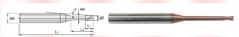

RKal píše:4rest, dík za tip, nicméně problém je že to co v tom přípravku budu frezovat jsou takové dutiny ve formě stríček (například viz foto) a celý blo je hluboký cca 38mm takže to musí mít docela dlouhou stopku a ještě podbroušenou ty plochy musí být pokud možno hladké. tuhle sem dělal zatím zkusmo takže jen jedna dutina celkem mají být 4. Ale je fakt že tak jak píšeš prvně si to musím zkusit na kusu plastu najít nejvhodnější podmínky, naštěstí sem teď sehnal asi tak 7m plastových desek (zelený Sko) o průřezu 70*20 takže je z čím laborovat.
to nevzhkedné sražení hrany na fotce je způsobeno tím jak sem se snažil skalpelem odříznout ten hnusný otřep co na povrchu vzniknul. bohužel ve finálním výrobků tam má být ostrá hranka, takže to musím udělat tak že bez otřepů. Něco mi ale říká že je to opravdu možná moc vysokýma otáčkam. No až se to podaří tak určitě poreferuji.
PS: s tim Navelem mne to teda těší že ti to pomohlo, to je super.
Ten Navel je fakt super, doubřit bere jako divej a šestibřit je na přelíznutí (zrcadlový povrch) při dokončování naprosto dokonalý. Jen mne mrzí, že začínají až na 6-ti mm průměru.
S těmi plasty je to blbý, netušil jsem, že potřebuješ takhle dlouhý břit. Zkus poptat u COMAGRAFu, ceny by se měly pohybovat kolem 800-900 Kč/kus. Pamatuji si, že když jsme od nich loni kupovali Zondu, tak mám k ní dali pár vzorových kousků a nějaká trojka s hodně dlouhým břitem tam byla, ale tuším že to bylo "jen" něco kolem 30mm, ale zkus poptat.
Jinak děda Mrázek mi jednou ukazoval takový fígl, který jej naučil jeho mistr v Letňanech, který se naučil za války u FockeVulfa. Vezmeš nějaký prodloužený nástroj, který má stejný průměr řezné a dříku, třeba jako tento 00ESF1130302, upneš jej do soustruhu a u části dříku zmenšíš průměr pomocí šmirglu, tak aby jsi dostal něco jako dokončovací frézu (Mrázek mi zmenšoval průměr o cca 0,4mm) . Takto mi upravoval tyhle nástroje, když jsem frézoval kapsu o rozměrech 20 x 4 mm a hloubce 35 mm.
Sice mne za tuto radu zdejší strojařští bohové až sejdou z olympu ( vylezou z dílny ) usmaží bleskem (bude stačit 400V), ale tento postup se osvědčil jak při totálním nasazení v dobách třetí říše, tak v dobách ranného socialismu, kdy byla o speciální nástroje nouze (sověti to ještě vyrobit neuměli, ze západu se to dovézt nesmělo a zásoby z války a druhé republiky již byly spotřebované), dokonce i v dobách uprchlické a EU krize (kdy jsou někteří členové fóra líní prohledávat internet a pokouší se vyrábět fantasmagorické návrhy svých kolegů).

jo to, to je ono a proto na doporučení Rase jsem objednal todle viz. příloha. On se celokarbid blbě šmirgluje :wink: dneska mi to má dorazit pr 4mm délka řezné část 6 a hloubka frézování 40. A po včerejších pokusech sem se rozhod že u Alicon Tool budu ještě objednávat i něco jinýho mají výběr opravdu dlouhých nástrojů.
Mimocodem, proč by tě usmažily, všechny frezy co mám od ZPSka jsem si nechal podbrousit o 0,5mm na pruměru, samozřejmně ne na soustruhu a šmirglem no proincip je stejnej.

4rest píše: Jinak děda Mrázek mi jednou ukazoval takový fígl, který jej naučil jeho mistr v Letňanech, který se naučil za války u FockeVulfa. Vezmeš nějaký prodloužený nástroj, který má stejný průměr řezné a dříku, třeba jako tento 00ESF1130302, upneš jej do soustruhu a u části dříku zmenšíš průměr pomocí šmirglu, tak aby jsi dostal něco jako dokončovací frézu (Mrázek mi zmenšoval průměr o cca 0,4mm) . .
já bych to spíš nazval nouzí (v neděli odpoledne), co naučila Dalibora housti
a nedělám to šmirglem, ale prostě a jednoduše frézu kterou potřebuju podbrousit upnu za dřík do aku vrtačky, roztočím a za rotace obrousím (podbrousím) na brusce s diamanťákem
vzhledné to není, ale funguje to spolehlivě

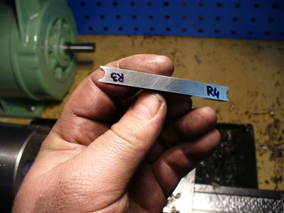

Dělám podobné vifikundace, o víkendu jsem rychle potřeboval takové dva špéci rádiusy z radeca, na které se mě nechtěly orovnávat kotouče a brousit to, tak jsem to lupl do svěráku, naklonil hřbet a vyfrézoval, čelo zalapoval, do pěti minut hotovo a řeže to jak ďas :)
Mi_los1
Příspěvky: 432
Bydliště: Olomouc
Příspěvek 24. 2. 2016, 10:03
tumlik píše:
testone píše: ....vzhledné to není, ale funguje to spolehlivě
Hezké. A čím jsi to frézoval a lapoval. Poděl se s náma nezkušenýma... :D
