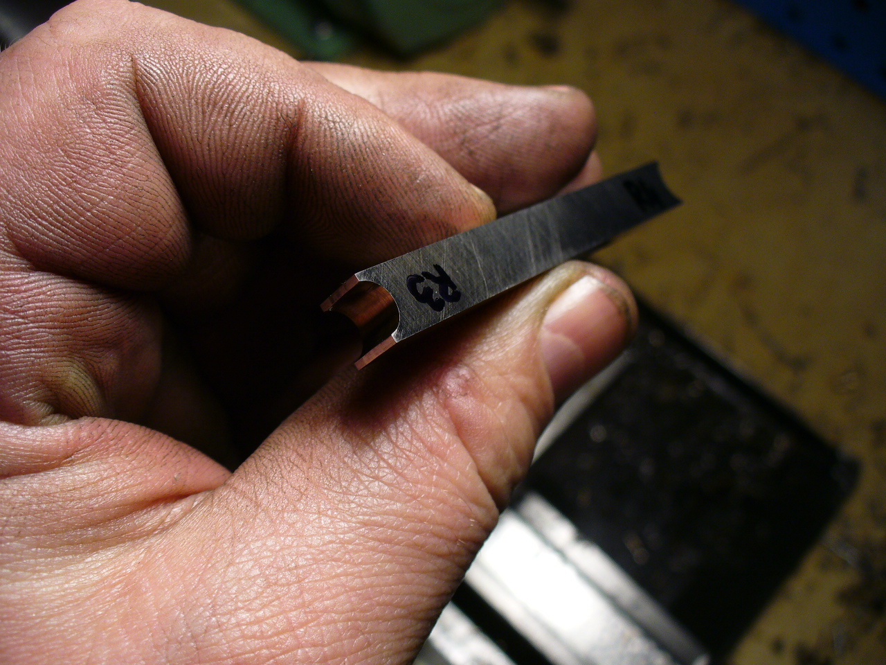

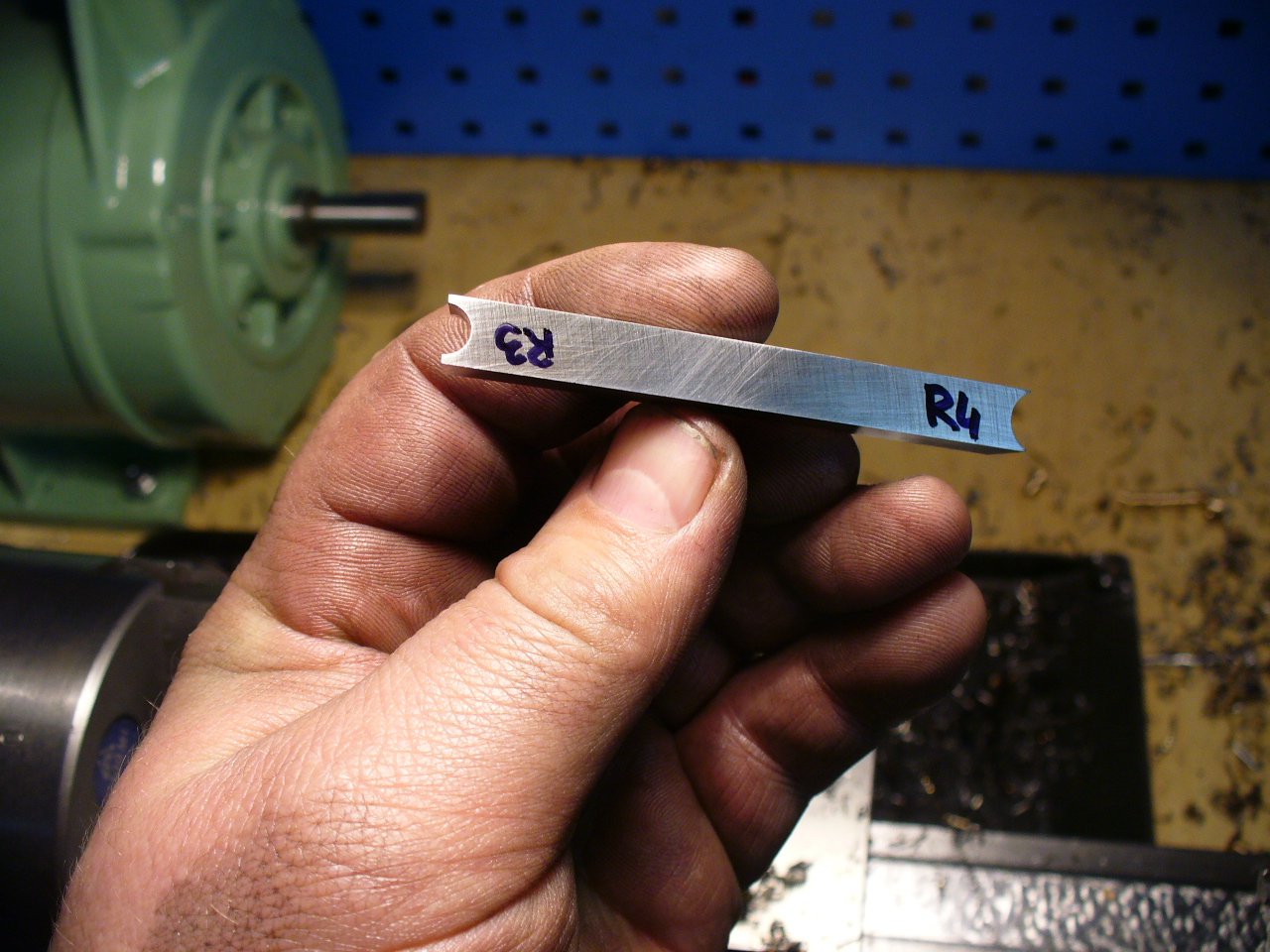

Příspěvky: 3745
24. 2. 2016, 9:59
testone píše: ....vzhledné to není, ale funguje to spolehlivě
Dělám podobné vifikundace, o víkendu jsem rychle potřeboval takové dva špéci rádiusy z radeca, na které se mě nechtěly orovnávat kotouče a brousit to, tak jsem to lupl do svěráku, naklonil hřbet a vyfrézoval, čelo zalapoval, do pěti minut hotovo a řeže to jak ďas :)
Mi_los1
Příspěvky: 430
Bydliště: Olomouc
24. 2. 2016, 10:03
tumlik píše:
Hezké. A čím jsi to frézoval a lapoval. Poděl se s náma nezkušenýma... :D
Díky,
Milan
