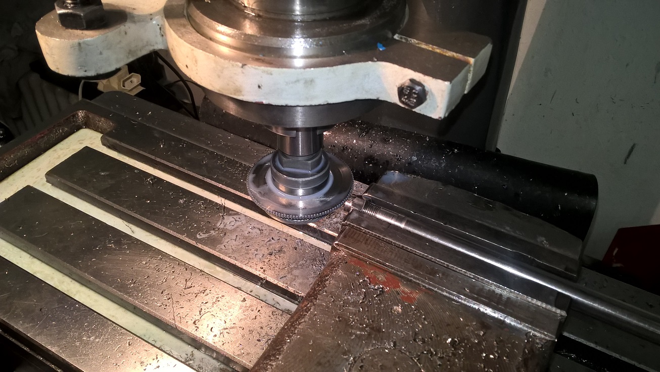

se mi nechtělo shánět korunové matice (stejně by nebyly s jemným závitem), tak jsem vyráběl
soustružení, závitování 30 min, frézování 15 min
aspoň jsem poprvé vyzkoušel pilku, ještě nikdy jsem s tím nefrézoval, sadu mám ze šrotu, tak to posloužilo. Nechtělo se mi nasazovat otočný stůl, tak jen ve svěráku, proto jsem změnil polohy drážek, nejdou do hrotů, ale do plošek. A.

zkusil jsem kousnout do nerezu - a ono to i na BF20 docela jde.
z těchto řezných podmínek jsem vycházel - povlakovaný karbid 5.75 mm 2břitá
Surface Speed: 53
RPM: 2963
APT: 0.03786 mm/tooth
Feed: 224.36 mm/min
MRR:1.1cm^3/min
HP:0.1
Torque:0.2Nm
Cutting Force:68.68N
Tool Deflection:0.0139mm
ale zjistil jsem konečně co to občas tak na frézce drnčí - BF20 má výsuvné vřeteno - tedy přenos přes drážkovaný hřídel - a zde je vůle a to není dobré ... budu muset podumat, jak vůli odstranit a přitom ponechat pohyblivost.

chb píše:zkusil jsem kousnout do nerezu - a ono to i na BF20 docela jde.
Surface Speed: 53
RPM: 2963
Feed: 224.36 mm/min
MRR:1.1cm^3/min
HP:0.1
Torque:0.2Nm
https://youtu.be/tUW4y8u_08Y
Ale to drnčí nástroj, nikoli vřeteno.

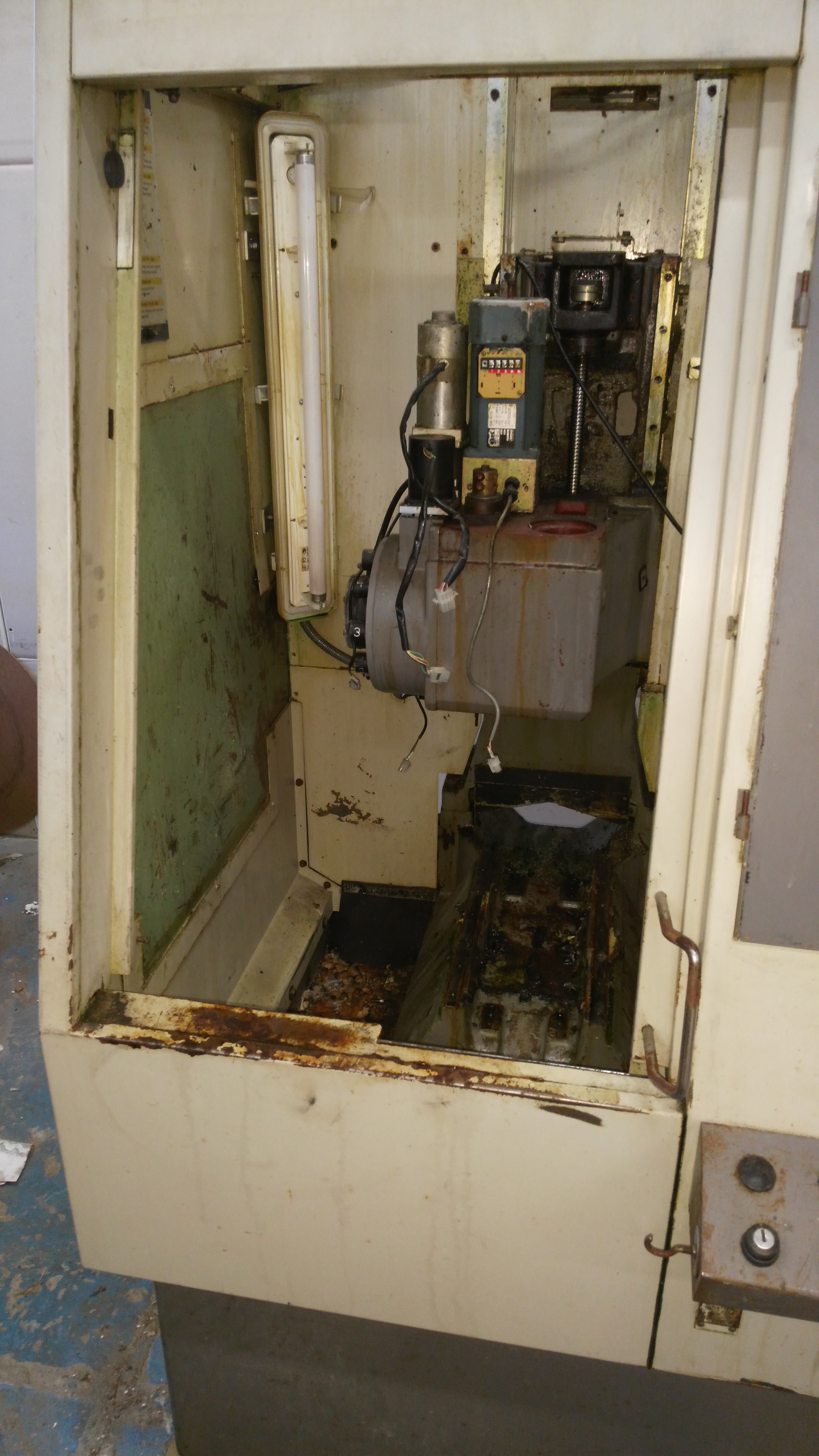

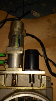

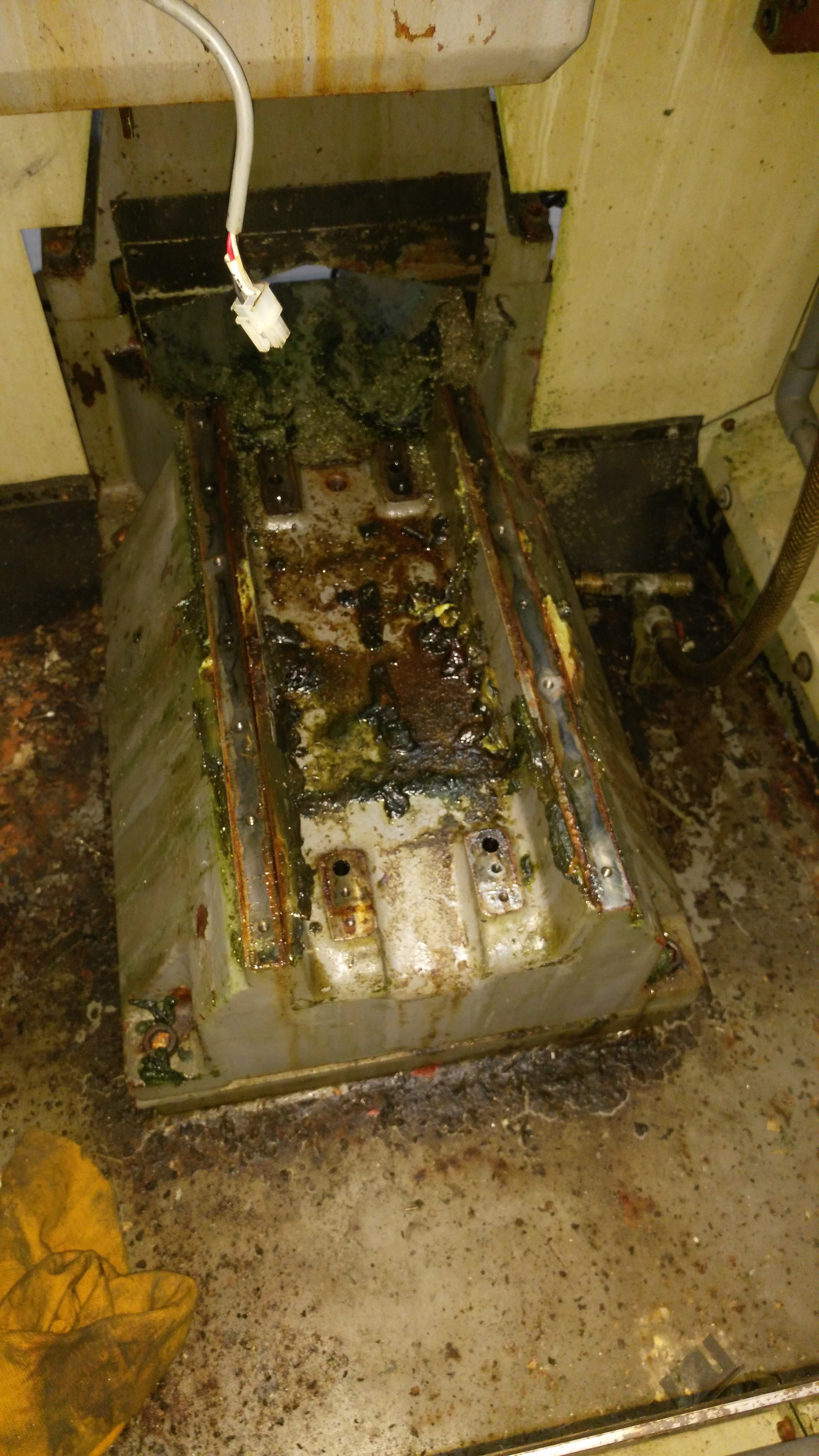

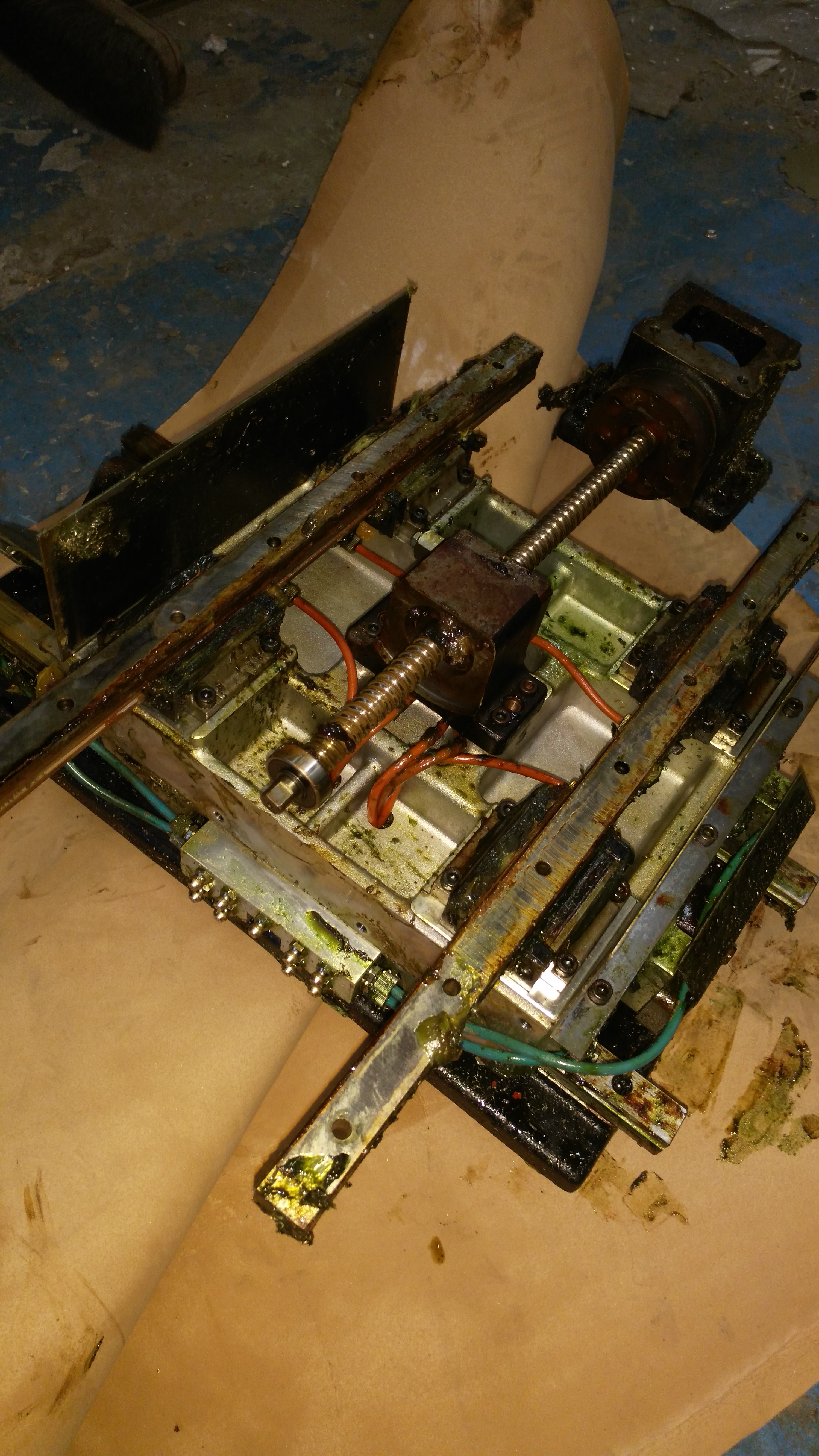

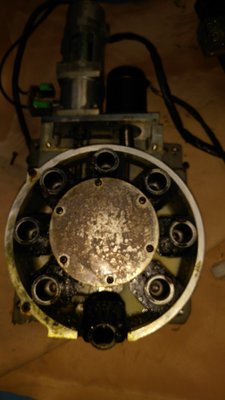

Tak jsem začal rozebírat jednu z mých posledních hraček. Brother TC 201. zatím jsem demontoval osu x, y a zásobník nástrojů iso 15. Šrouby i vedení vypadá pěkně ale to se uvidí až po přeměření.

petrgr píše: Ale to drnčí nástroj, nikoli vřeteno.
jasně, jsem za hranicí toho co frézka unese - to vím, ale pocit, že to ještě nějak zvládá je fajn :-)
drnčení vřetena jsem nenahrával, proč taky, v tomto případě je to už plastem provizorně zaklínkováno.
