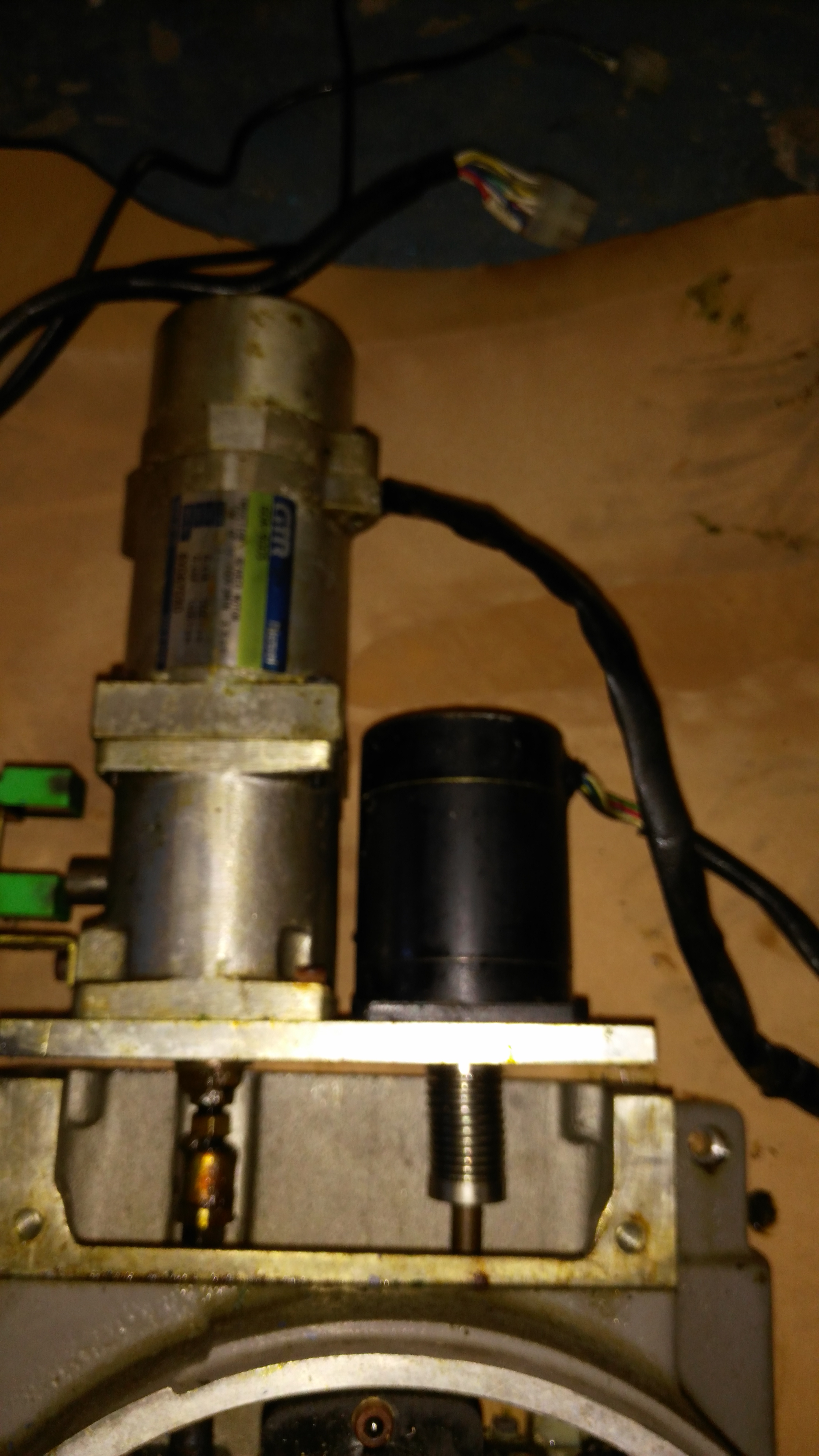

Tak jsem začal rozebírat jednu z mých posledních hraček. Brother TC 201. zatím jsem demontoval osu x, y a zásobník nástrojů iso 15. Šrouby i vedení vypadá pěkně ale to se uvidí až po přeměření.

To je moc hezký stroj :)
Už ho vidím jak pracuje ..
:D :P

nebo jak je rozebranej v inzerci :D :lol: :D :lol: :D :lol:

To spíš :-)
