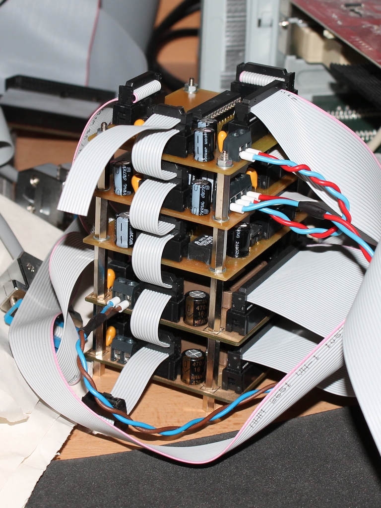

- Rozšířená elektronika (oddělení a zpracování signálů na MESA 5i20) - zvolil jsem systém "věže" (časem vyfotím), každý logický celek má své "patro"

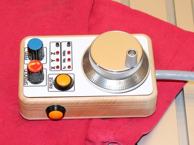

- Dokončeno MPG kolečko (elektronika, krabička, "patro" do "věže")

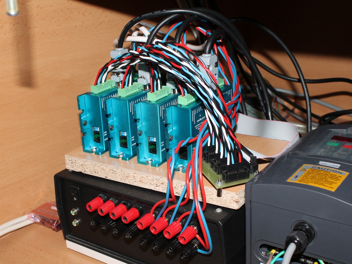

provizorní umístění Hybrid Driverů (sedí na zdroji aby se měl šanci taky trochu zahřát)

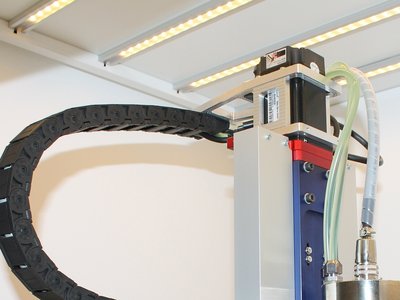

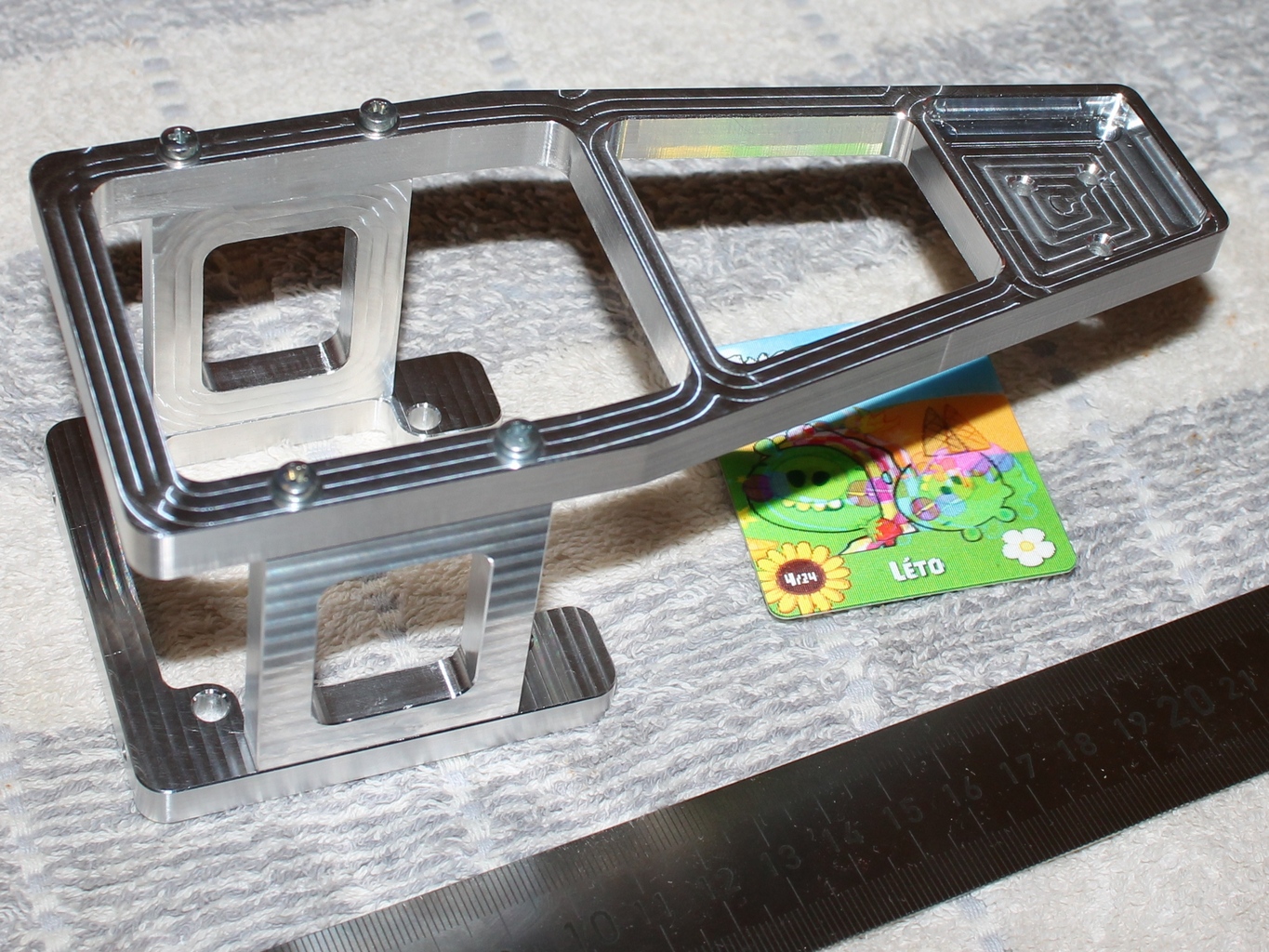

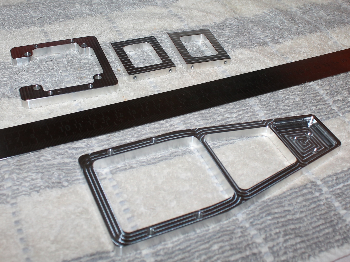

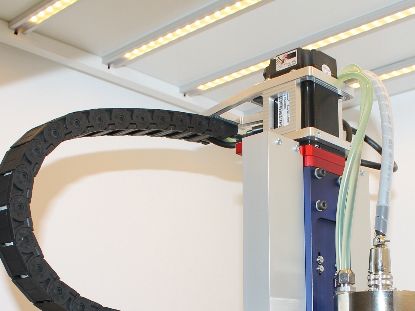

Pro nové KM jsem musel spáchat držák energořetězu (v rozsypu)
Sestavený držák energořetězu....
... a tady už na svém místě :-)
... Elektro "Věž" ...

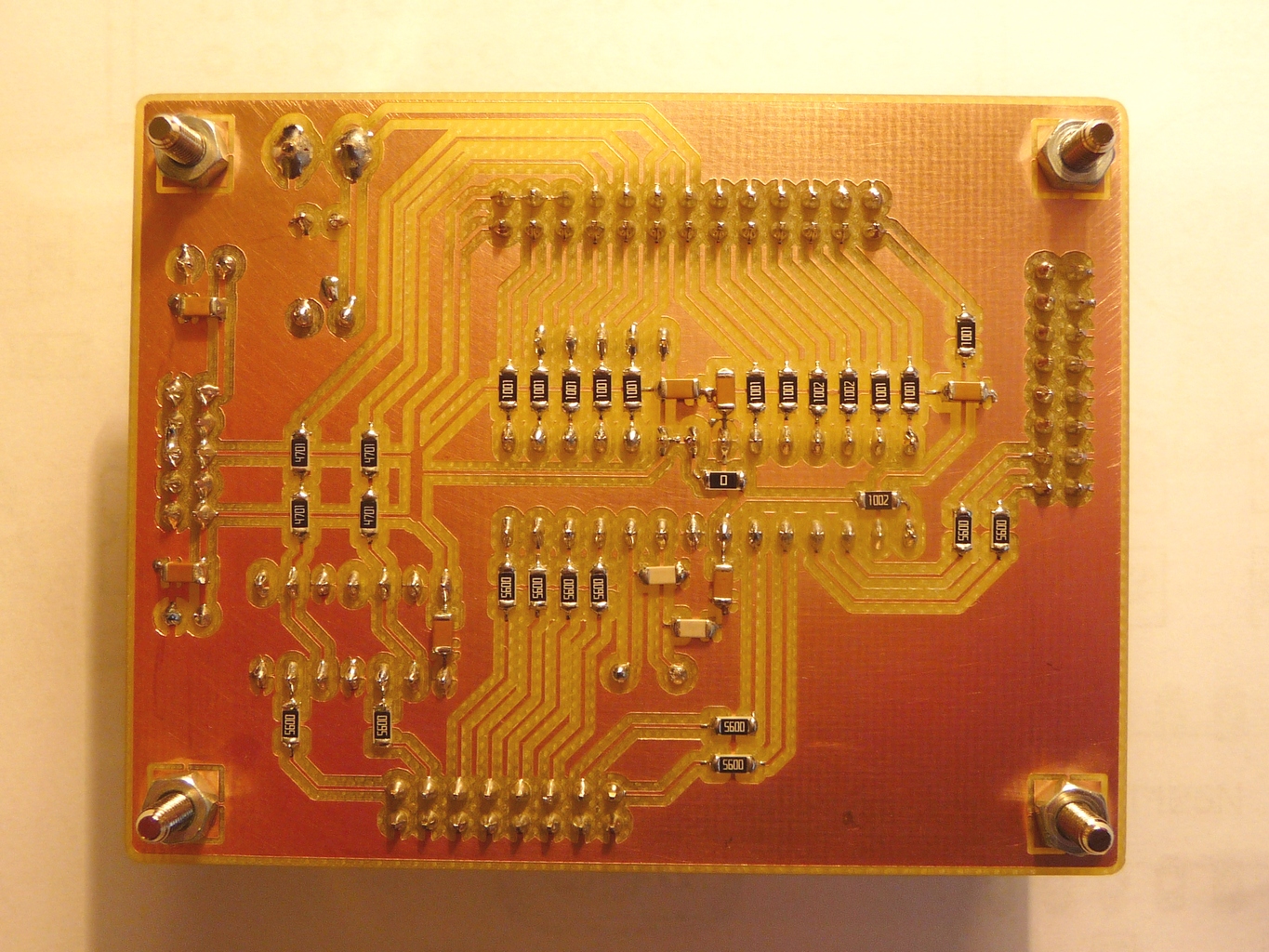

ELektro-Věž : Patro pro MPG (deska zespod)

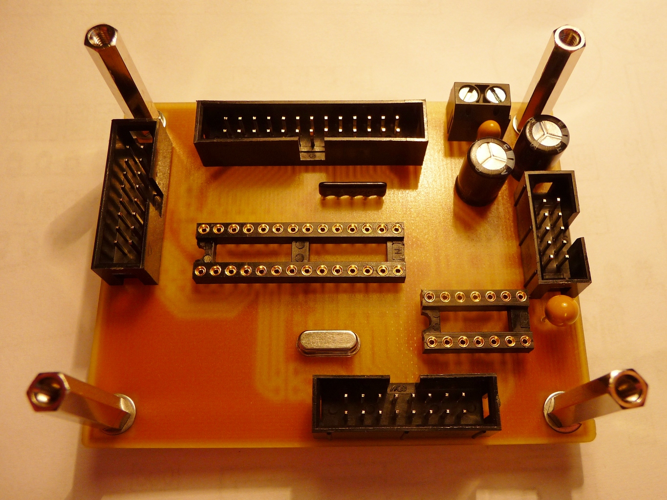

ELektro-Věž : Patro pro MPG (deska ze strany součástek - švábi zatím neosazeni)

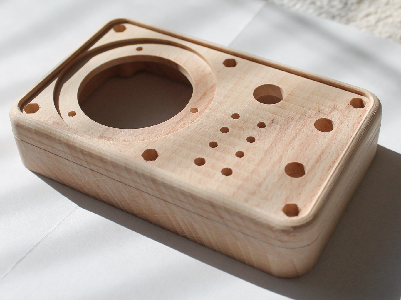

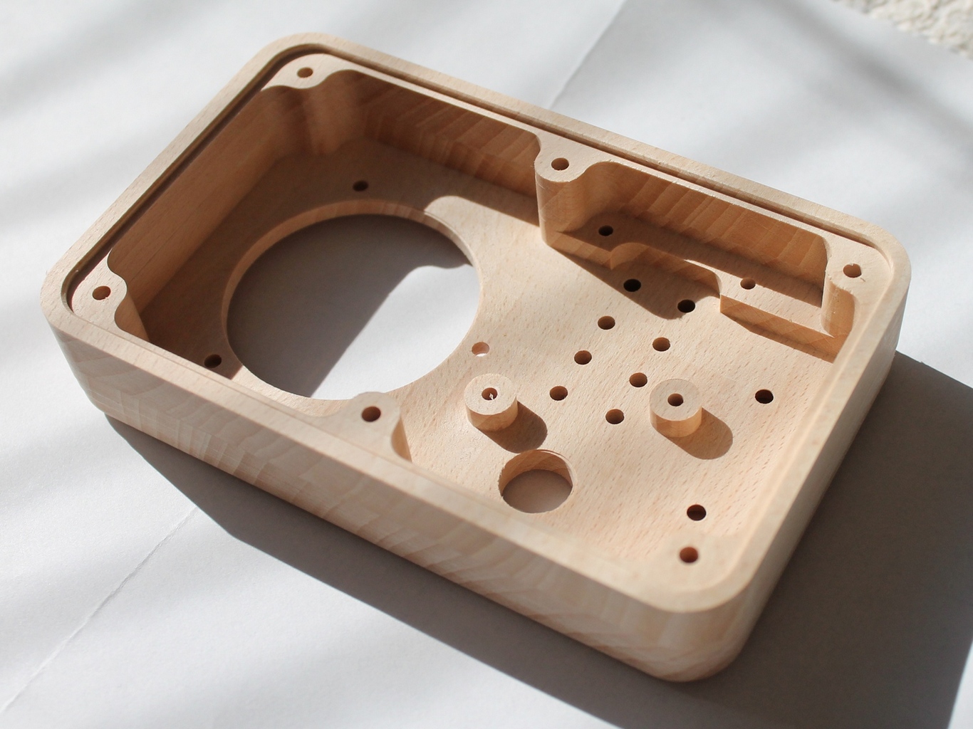

Krabička pro MPG (pohled zevnitř)
Krabička pro MPG (pohled zvenku)

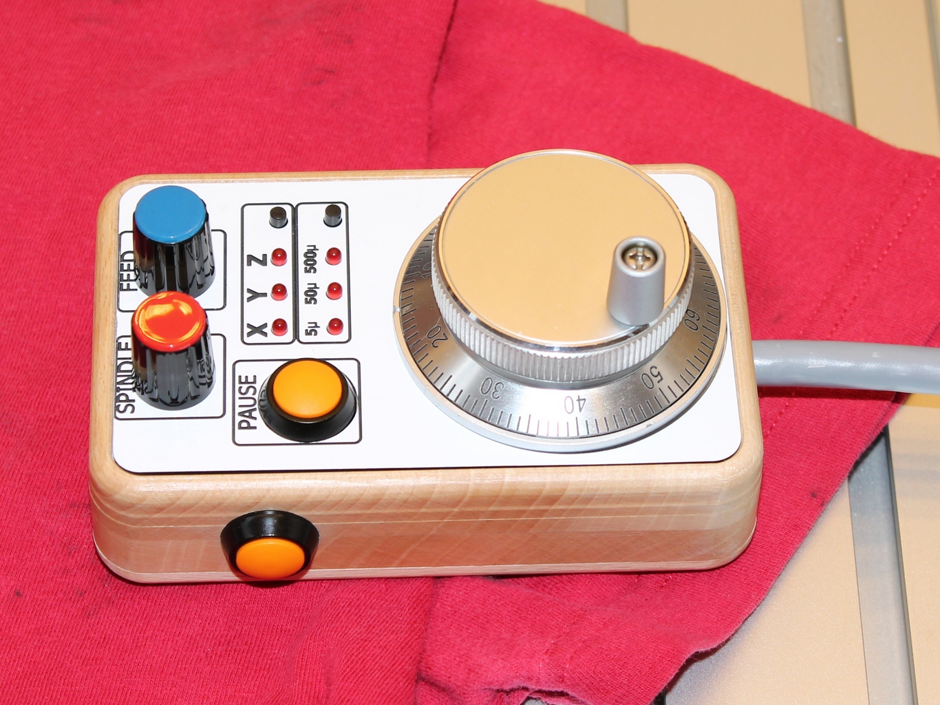

MPG Kolečko finální podoba :-)

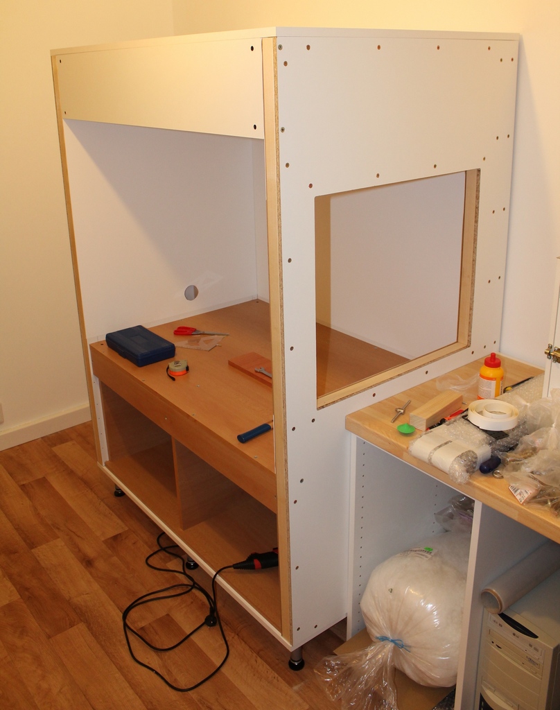

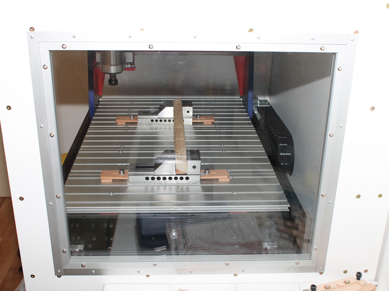

"Odhlučňovací skříň" ("sendvič" provizorně vyplněn "polštářovinou" - do budoucna proběhne výmněna za tlumící desky od Gumexu)
Odnímatelné - utěsněné okno ("dvojsklo" - 2x 8mm plexi) - ve svěrácích upnuta "podpora" pro frézování úkosů na AL profilech pro výrobu toho okna

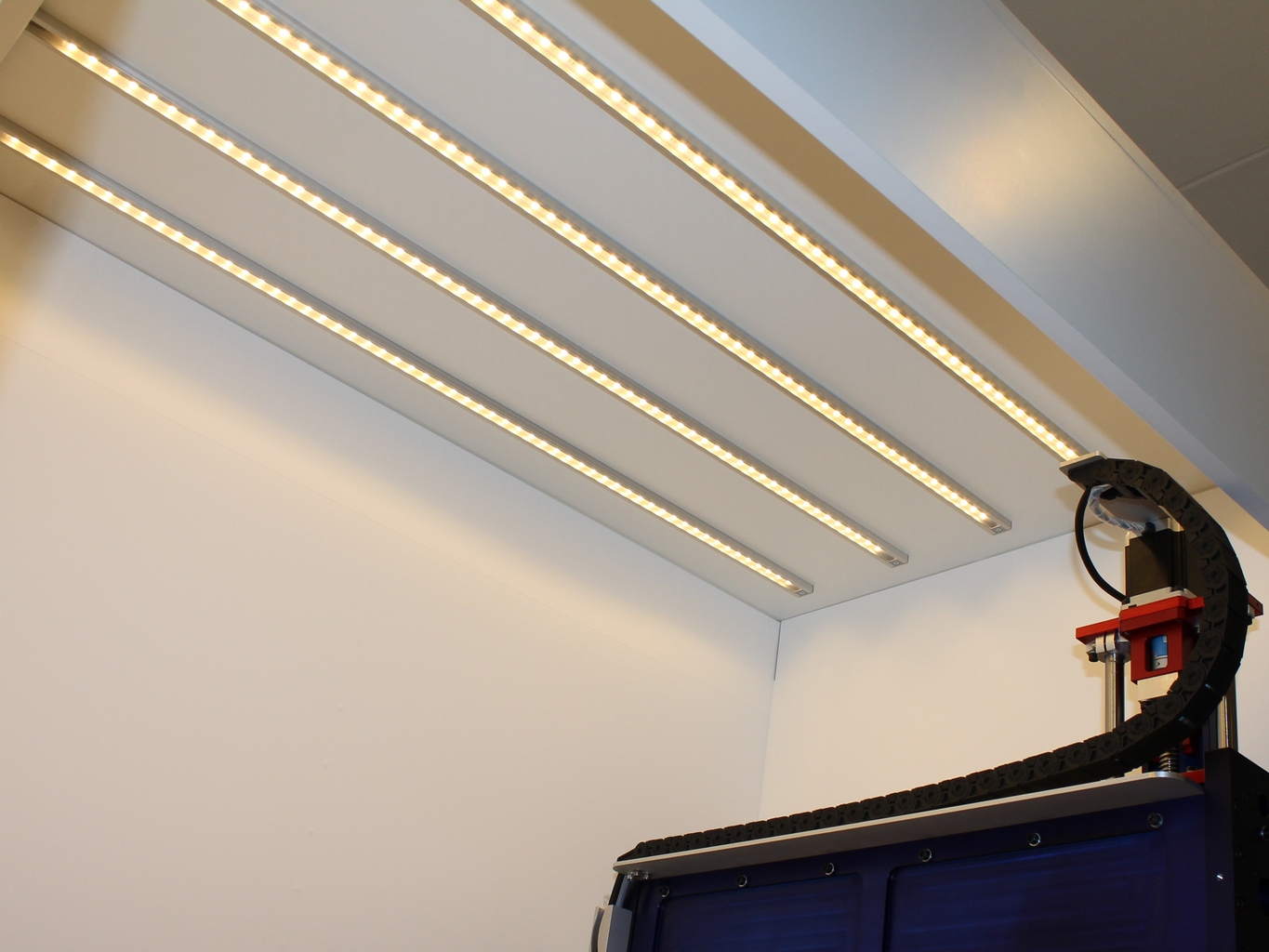

Osvětlení skříně (5 LED lišt - asi 65W) - ve srovnání s bleskem fotoaparátu jakoby moc nesvítily

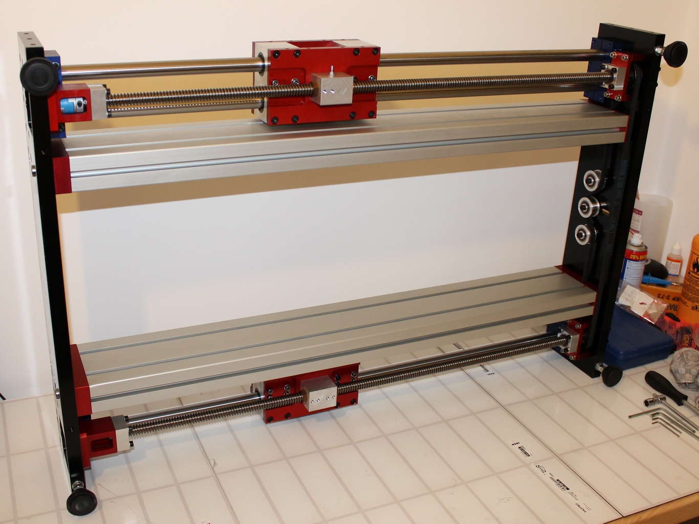

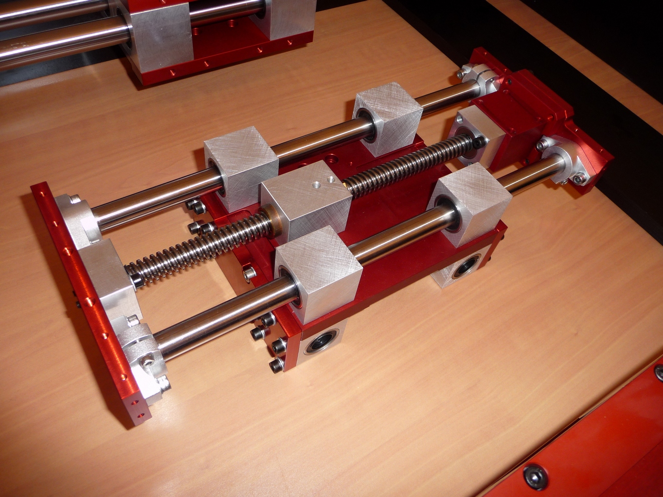

Osa X (4 tyče 20mm)
Osa X (4 tyče 20mm)

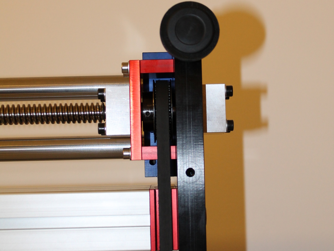

Trapézy osy X spřaženy řemenem (pouze pro jistotu, nepřenáší žádný výkon)

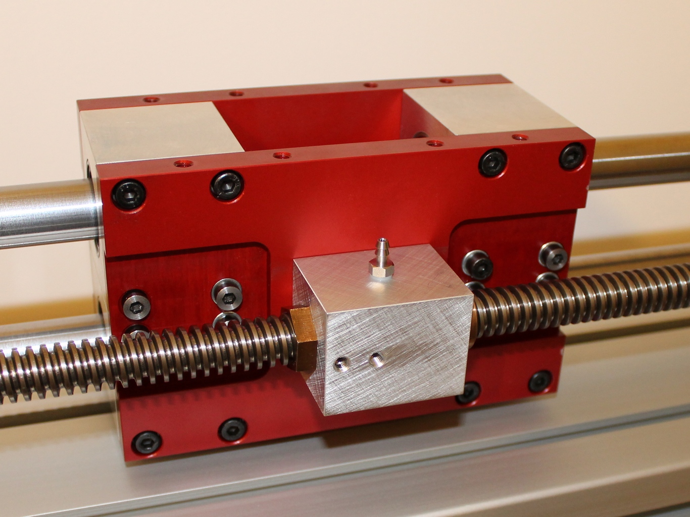

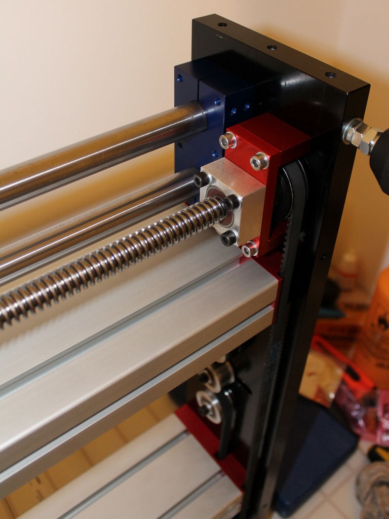

Detail vozíku osy X + mazání bronzové matice s vymezenou vůlí (backlash něco málo přes setinu mm)
"vetknuté" uložení "volného" konce trapézových šroubů osy X + řemenice spřažení

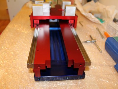

Upgrade osy Y na lineáry :-)
"řez" profilem nosníku lineárů osy Y (je to takhle kostrbatě kvůli "zpětné kompatibilitě")

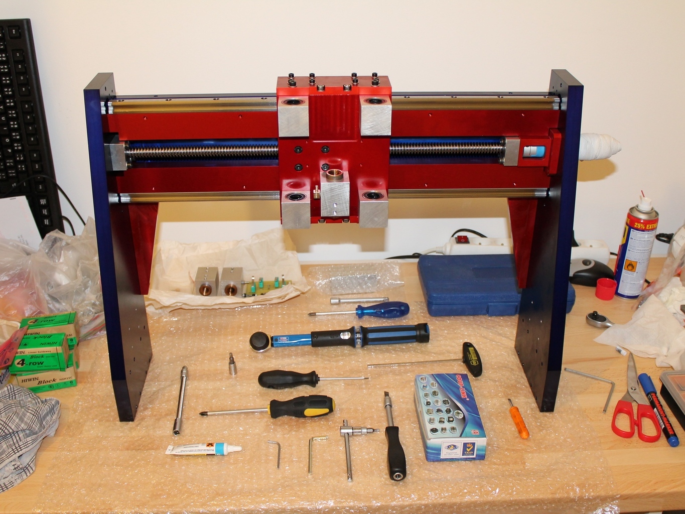

Částečná osa Z (ještě původní v době kdy osa Y běhala po tyčích)

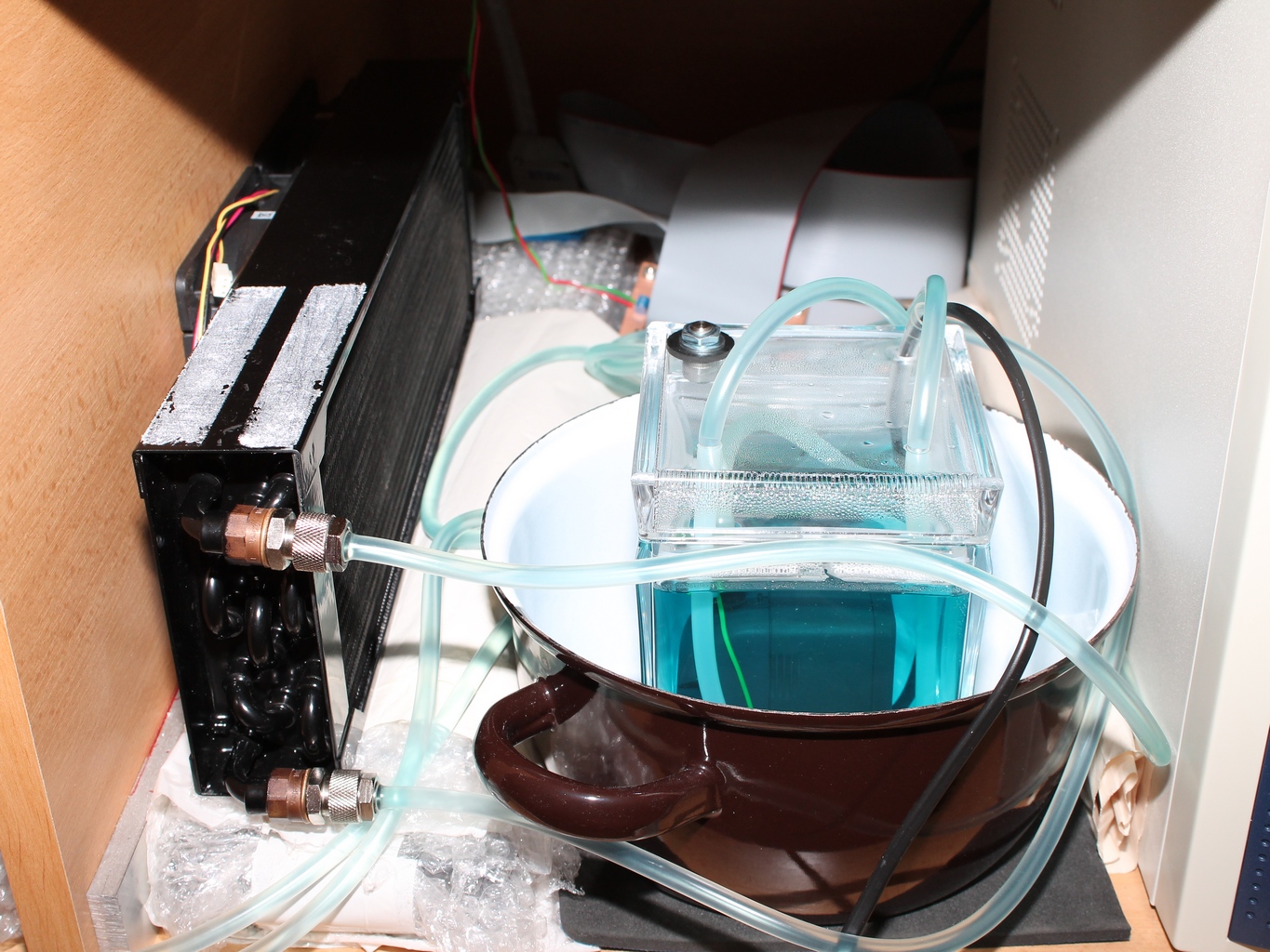

Dočasné řešení chlazení "vodníka" (výmněník na 3ks 120mm ventilátorů - bohatě zatím stačí dva se sníženými otáčkami) Čerpadlo Eheim na 230VAC - chladící kapalina jako na chlazení PC komponent - antikorozní, antibakteriální atd....)

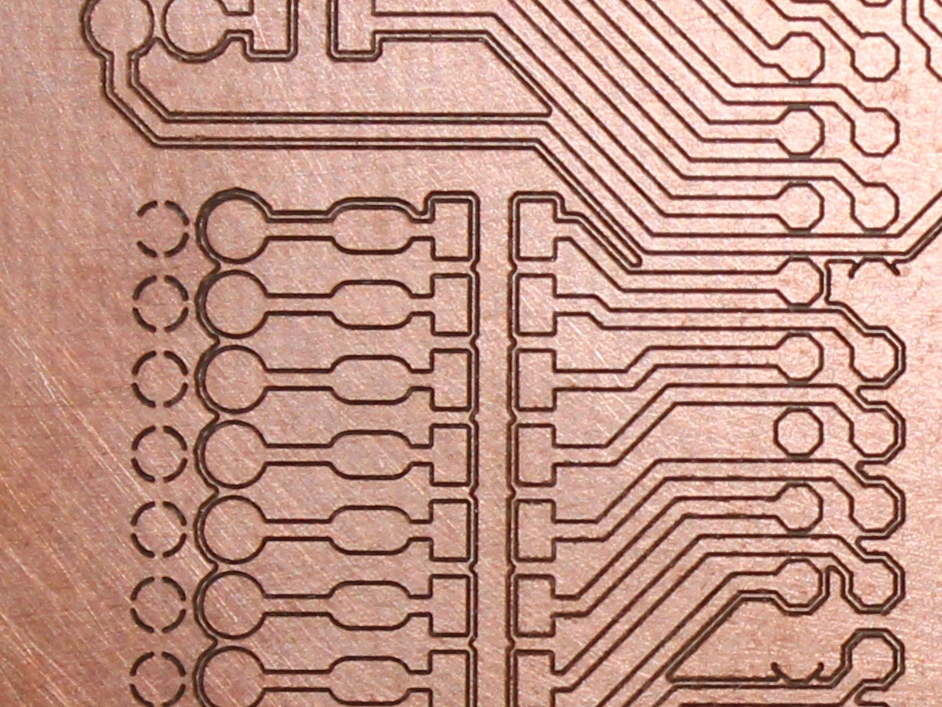

Tíšťák po prvním průchodu - gravírovací jehla od DATRONu špička průměr 0,0nic (takže spíše dle házivosti vřetene) Je vidět že pod klasický rezistor SMD1206 by se dalo nacpat snad i 5 signálových vodičů! (výsledek je velicé náchylný na rovinnost upnutí desky takže to chce spíše omeření povrchu sondou a kompenzaci výšky - SW mám nachystaný, sonda stále chybí)

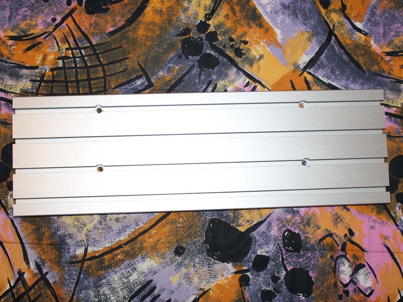

Jeden z profilů, ze kterých je vyskládán stůl (celkem 5 ks)
