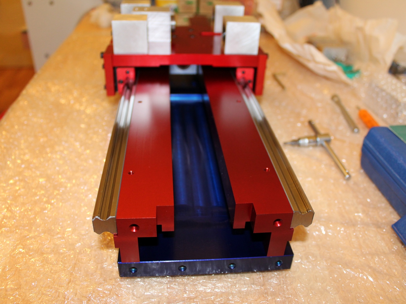

- Osa Y (nejgumovější) předělaná na 15mm lineáry
