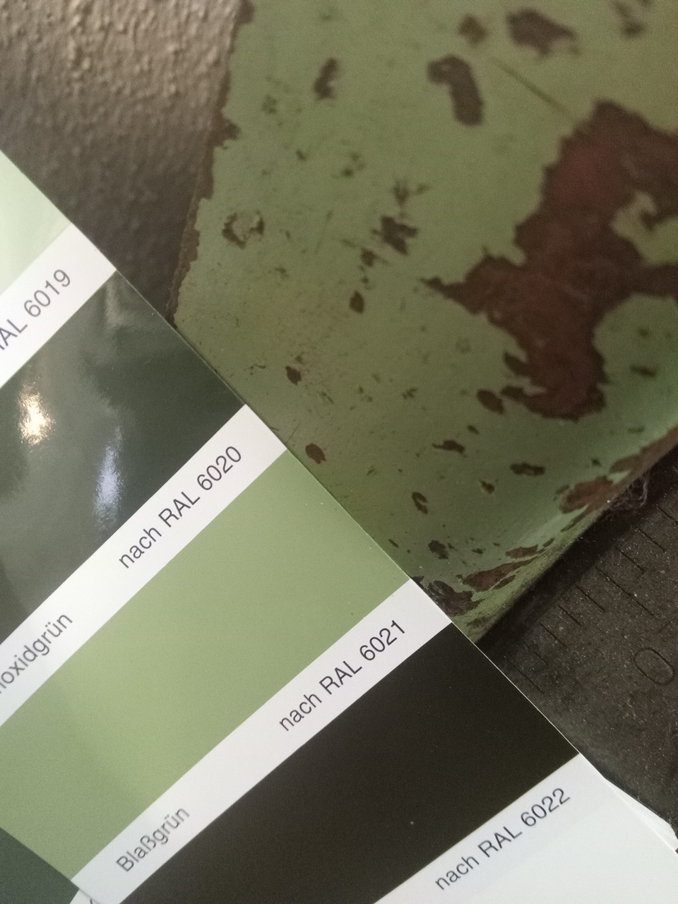

Aris píše: 27. 5. 2020, 8:37 Ahoj páni. Nevíte někdo, jaký byl originální odstín barvy na tuto vrtačku? Nemám na tyhle věci citlivé oko.)
Dělám repas a chci dodržet původní barvu. Díky moc.
Dříve měly stroje odstín barvy "Hrášková zeleň" ČSN 5080

ČSN 5080 je RAL 6021 je teda pravda co vzorník to originál a originální normy nemám.
Je to taková vyblitá barva, v reálu se ten odstín může trochu změnit. Proti vzorníku většinou trochu tmavší.
Úplně přesně to nesedí, taky to byl jiný druh barvy. Nejlíp bys to vyřešil v akrylátu, tam je od jedný barvy klidně 100 pododstinu, tam se ale podle ralky nejede, a pomale nepoznáš rozdíl mezi jednotlivejma, až když zabouchneš dveře.
Otázka taky je, z čeho chceš brát vzor, to už taky nebude co bejvalo.
Na tu vrtačku by stačilo v akrylátu deci, 1:2 ji tužíš a bude potřeba ji doředit, to bude k těm 2 a to vyjde s přehledem. Vychází to na dva přední blatníky z auta a zbejvá.
Cenově to bude tak za 400,- a měl bys to hned použít. (Namíchaný komplet v lakovně) Uretan je cca 300,- +/- za 0,7 pixlu, k ní ale potřebuješ dokoupit tužidlo a ředidlo. (Ředidlo v nouzi můžeš vynechat a místo něj tam chrstnout trochu acetonu, dává se ho tam málo) Na 1k bych se vykašlal.
Uretan se dá samozřejmě doma dotónovat ale musíš nějakej další k tomu mít. Ve kšeftech umí jen podle Ralky. Kdybys to chtěl doma doladit, tak se zesvětluje bílou, ztmavuje černou, oživuje žlutou.
Případně můžeš smíchat základní barvy (žlutá,modrá) a bílou dosvětlit.

Díky páni za rady, byla to RAL 7021, sedí k tomu jak p***l na hrnec.
Použil jsem PUR barvu, podstavec jsem štětkoval, zbytek je stříkaný.
Červená na podstavci je Alkyton 3000.
Sice na tom jsou nějaké chyby, avšak nevypadá to zase tak zle. Stejně se to časem obouchá :D
