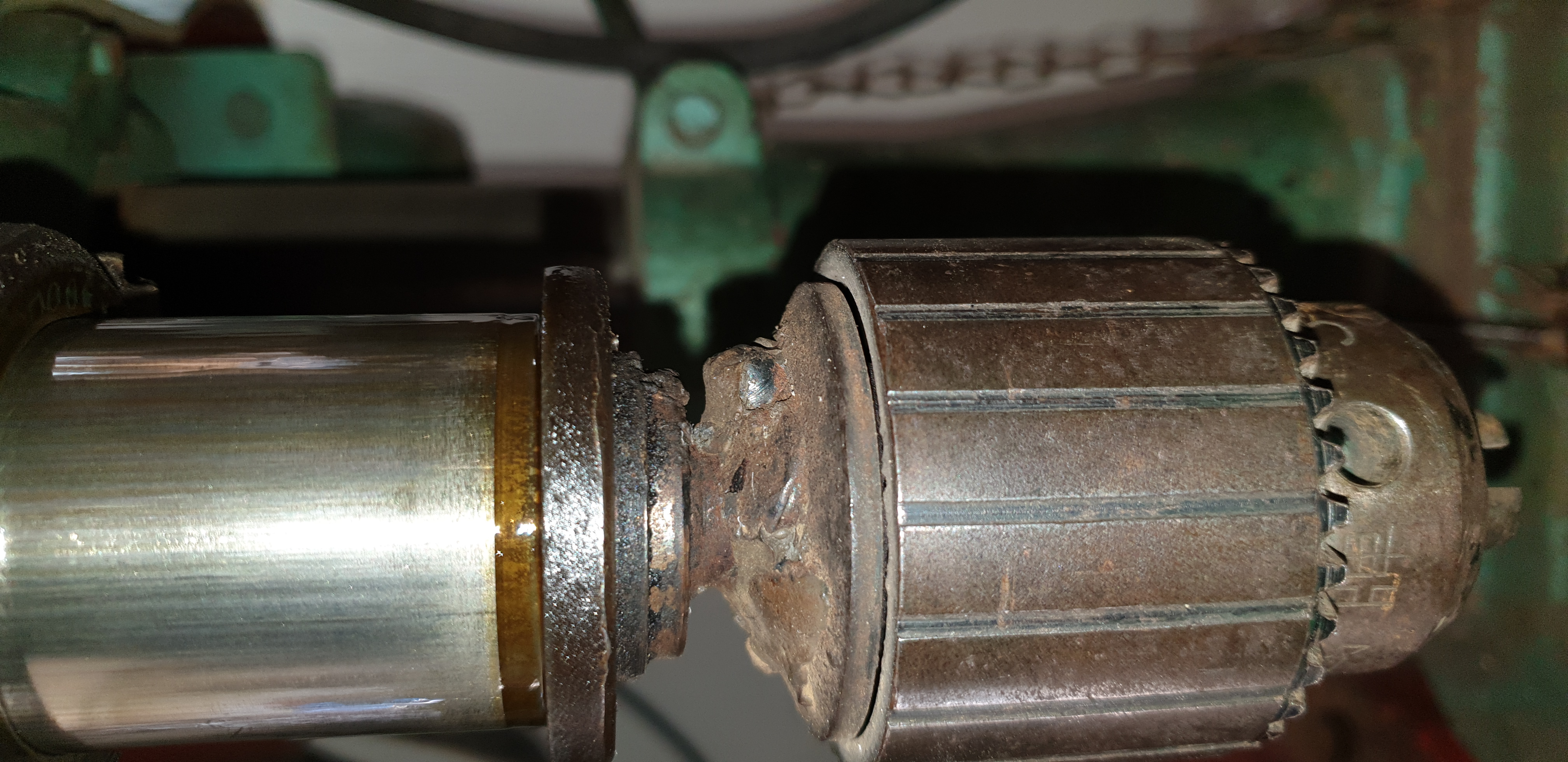

Ahoj, tak jsem se také stal majitelem V13. Někdo přede mnou přivařil k vřetenu sklíčidlo na vrták do průměru 16mm (viz. foto). Rád bych měl vrtačku v původním provedení a obávám se, že budu muset sehnat nové vřeteno. Jaký na to máte názor? Předem díky za rady. T.
