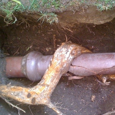

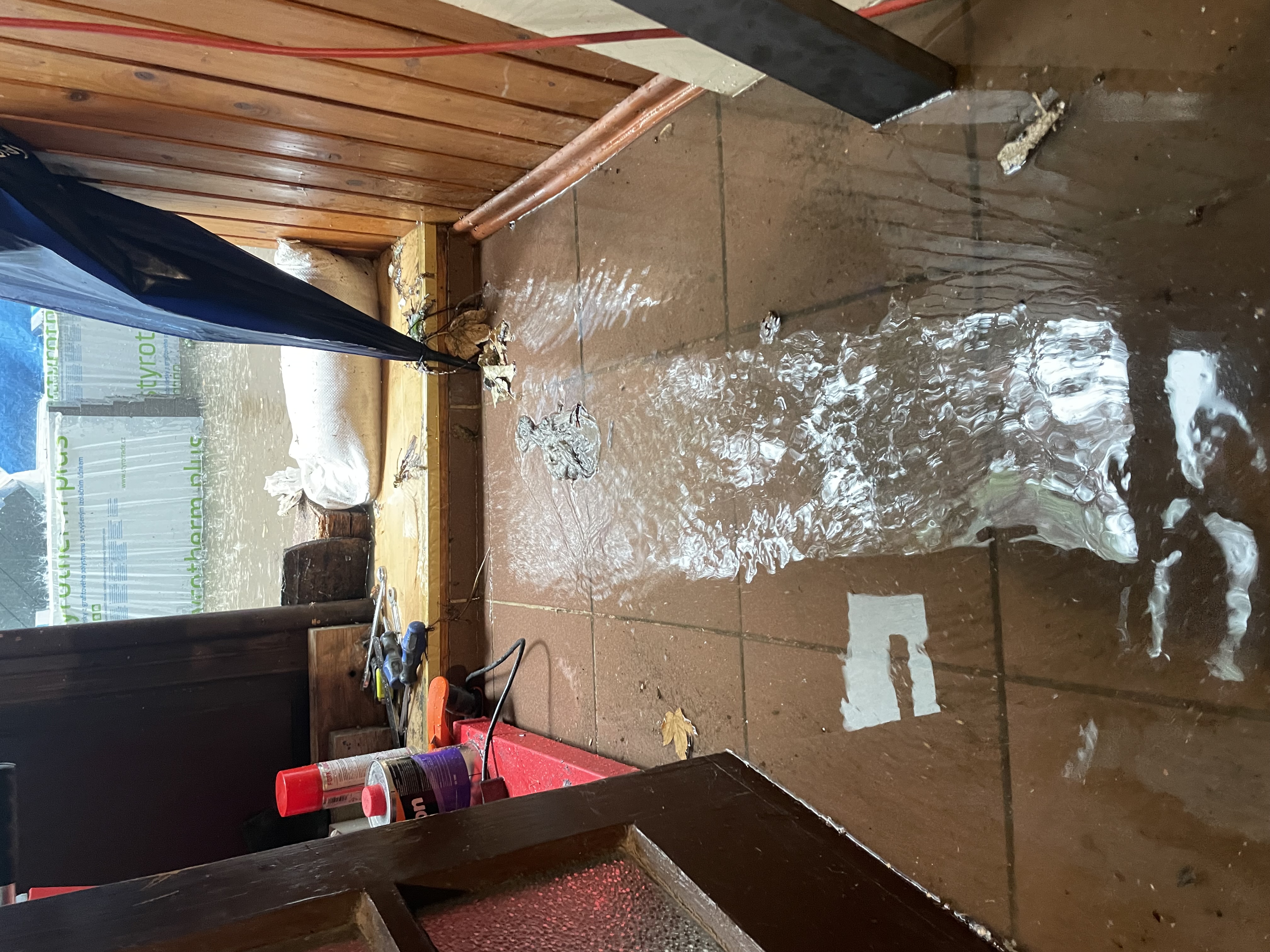

Zarostlá gula, bleskovka a bazének v dílně, doma i na dvoře.

Ajaj. Taková blbost a co to způsobí.

Nakonec byl problém kousek za vpustí, kde kořen prorostl potrubím a ta tak nestíhala takovejhle nápor vody odvést. A když se večer zbavíš vody a seš rád že si lehneš tak přijde druhý kolo….. A to jsem tu měli jen pár cm, třeba půl metr si představit nedokážu.

to vypadá, že to prasklo až při bagrování ty praskliny jsou totiž čisté.

kopal jsem takovou keramiku, když majiteli přestala odtékat voda z přepadu co tam měl 40let, bylo to cca 40m, jak to napojovali na hlavní řád, tak to jen zasypali a neutěsnili a strom co stál kousek od toho tam škvírou natáhl kořeny a těch 40m ucpal, koukal jsem jak puk, takovej šulín z jemných kořenů, někde bych ještě vyhrabal fotky :)

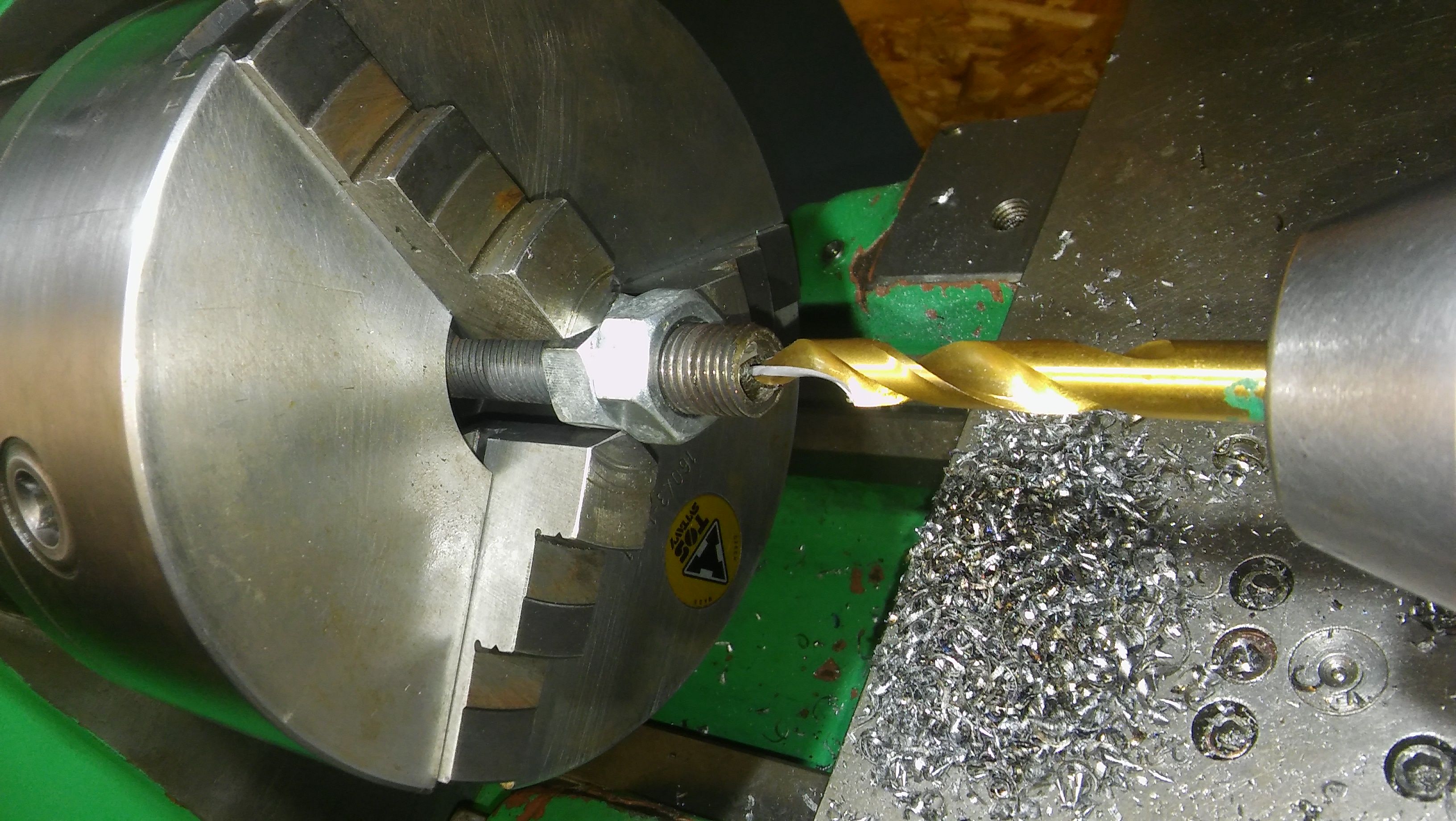

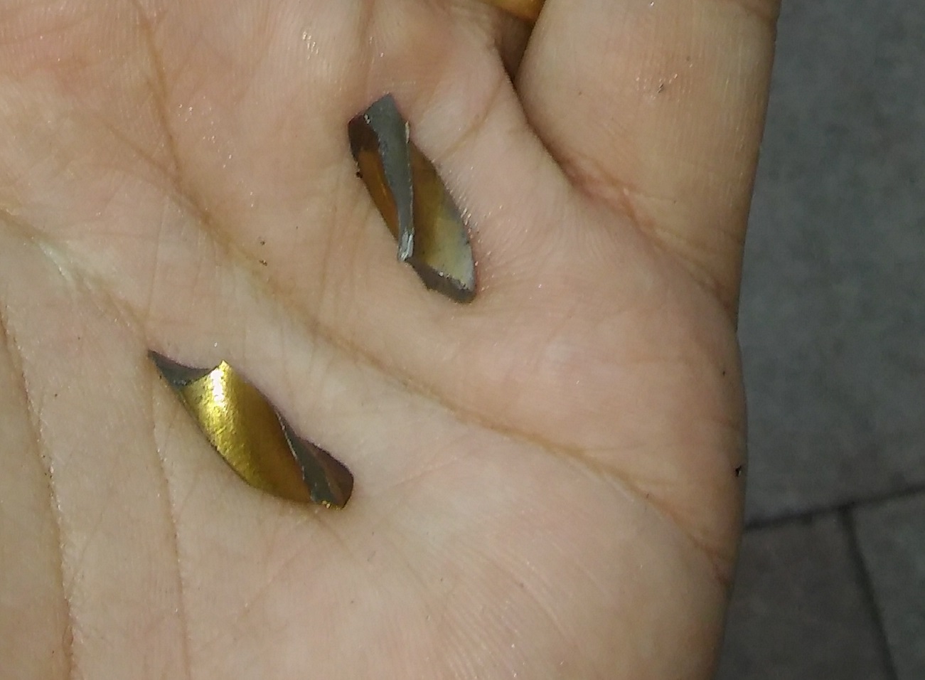

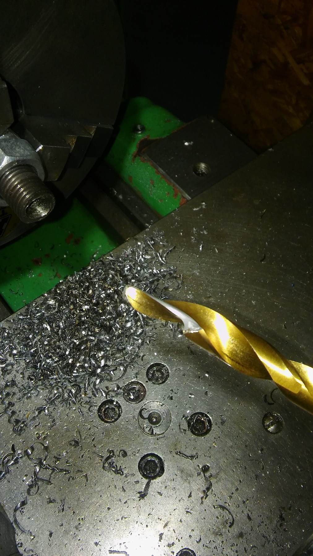

Vcera jsem dostal pripomenuti ohledne bezpecnosti pri obrabeni. :?
Vrtal jsem zavitovku 16mm 12.9 jako uz mockrat, abych si udelal redukci M16/M12 do upinacu.
Vsechno slo normalne, predvrtano 7mm a dokonceni 10.3mm. Pri vrtani tim vetsim vrtakem tak 15mm hluboko najednou silna rezonance a krup. Jeden fragment letel skoro axialne pres 7m a zapichnul se do zdi. Kdybych stal o par cm vic ke koniku, slo to do mne. Bryle jsem sice mel, ale kozenou zasteru ktera by me snad ochranila, tu ne. Celkem mi zatrnulo. Rezonance byla nahla a mel jsem jen zlomek vteriny na reakci, nestihnul jsem to.
Chodite soustruzit vzdy radne ustrojeni? :P

já nevim ale v životě by mě nenapadlo tohle vrtat 7 a pak se snažit vrtat 10...to je jasnej konec už z principu...protože se snaží vrtat bokem a stoupáním vrtáku....břit na špičce nemá co vrtat.......bez předvrtání jedu klidně 32 vrtákem

Modros píše: 8. 9. 2023, 6:12 to je jasnej konec už z principu...protože se snaží vrtat bokem a stoupáním vrtáku....
nesouhlasím, když potřebuju např. přesnou díru třeba 10mm tak klidně předvrtávám i 9.7mm vrtákem. Zde mám právě účel aby špička nejela protože když nabrousím vrták mírně nesouměrně tak vrták 10mm klidně udělá 10.3mm díru. Nevzpomínám si že bych s tím měl někdy podobný problém jaký se zde řeší. Důležité je aby se vrták nepřehřál. Nebo např. na CNC jsem vrtal trubičku z 7,8mm na 8mm na délce 10mm a 300ks bez problému zmákl HssCo5 vrták.
Spíše bych viděl problém že je to vrták Lidlu, nedostatečné chlazení, velké otáčky nebo nepřiměřený posuv
Vrtáky ani tak nebezpečné nejsou ale zato z závitníků jde respekt, takový šrapnel z M10 dokáže rozbít i ochranné sklo na CNC, to už jsem viděl několikrát.

...no a já mám zase na paměti od jednoho chlapíka, co ho strojařina na konvenčních strojích živila celej život, že předvrtávám do železa na větší průměry vrtákem, kterej je jen o trochu větší než je průměr středu (čelní plošky) finálního vrtáku. Pokud jsem někdy byl nucenej převrtávat blízký průměry, tak jsem čekal podobnej průser jako je na obrázku výše a mnohdy se taky dostavil :lol:

Ja prave taky ne. Vrtak byl obyc genericky DIN 338, HSS povlakovany TiN, kupovany 2019 z nemeckeho eshopu pres eBay, vyroba asi Cina.
Dival jsem se na ten lom pod mikroskopem a vypada to na unavu. Zacina pobliz pricneho ostri a dolamuje se smerem ke driku, proto ten podivny uhel letu :)
Muzu to prip. vyfotit, kdyby to nekoho zajimalo.
Modros> 1200MPa, L/D=15.

Možno nejaka chyba v materiále (nehomogenita) na ktorú narazil...

by mě zajímal (naprosto vážně) čínskej "vrták" co nemá :lol: chybu v materiálu a nebo tepelným zpracování (obvykle oboje najednou).
Si doporučuju zkusit urazit pořádnou (normální) vrtákovou 830 a pak generický čínský vrták - viz jestli mají stejnou houževnatost a strukturu. O řezivosti (životnosti) ani nemluvě.
