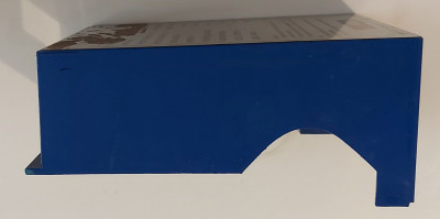

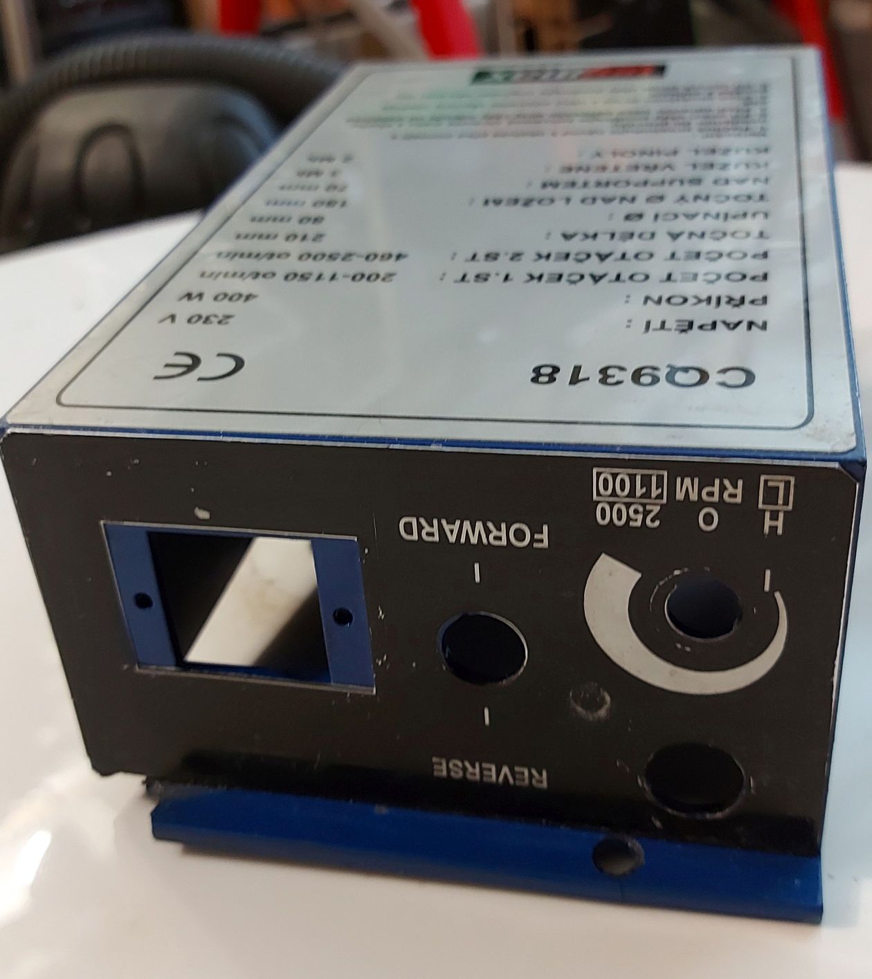

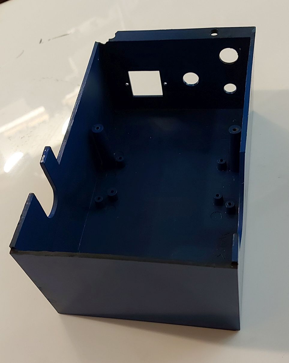

No tak už jsem sem dlouho nic nedával - rozbil jsem si kryt elektroniky u svého CQ9318.
Ulámal se mi spodek krytu :-(
- už jsem to srovnal frézou viz fotky.

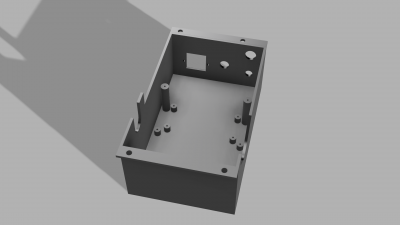

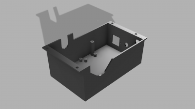

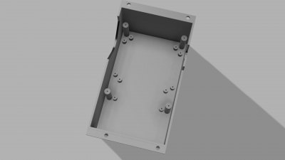

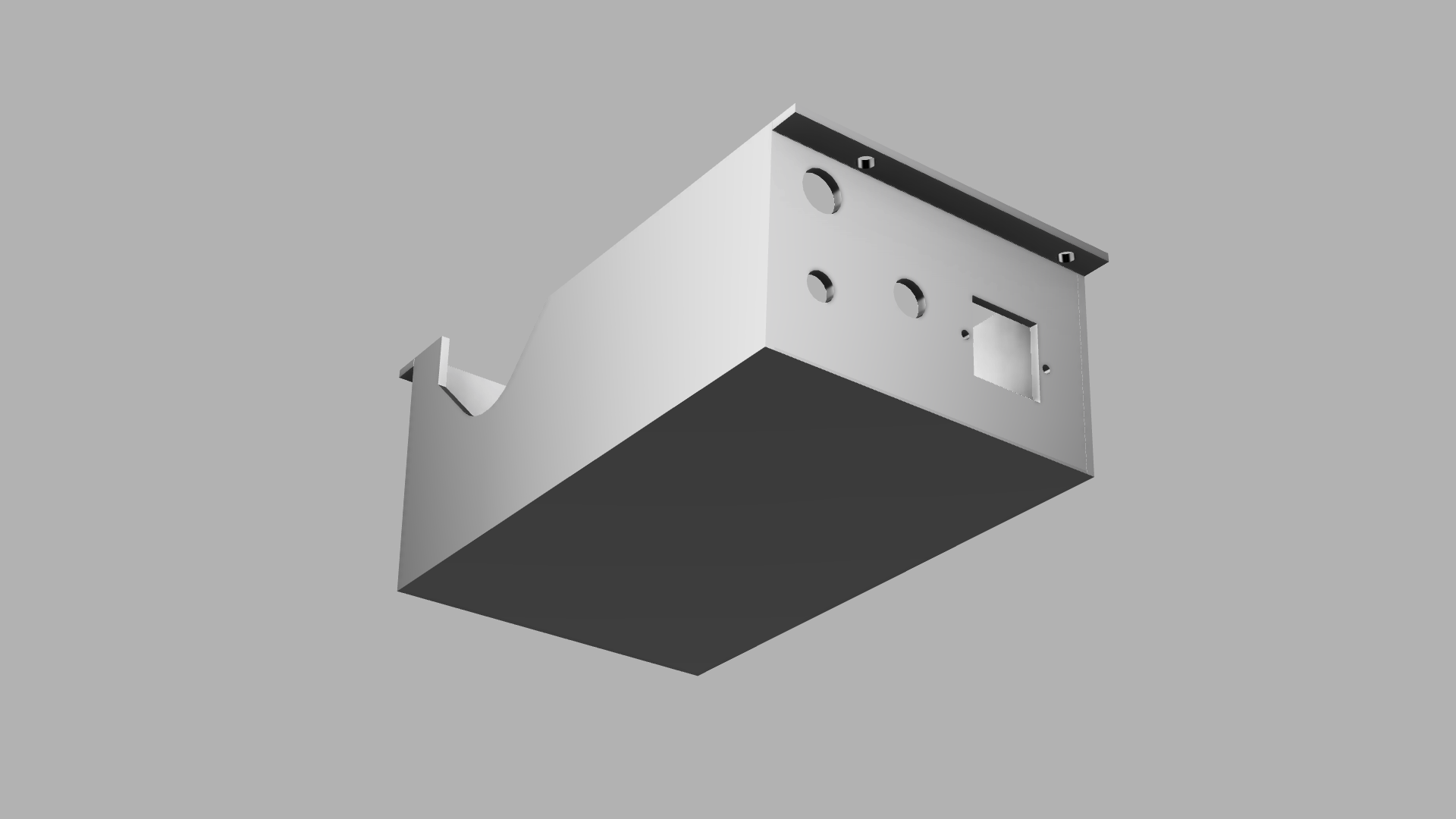

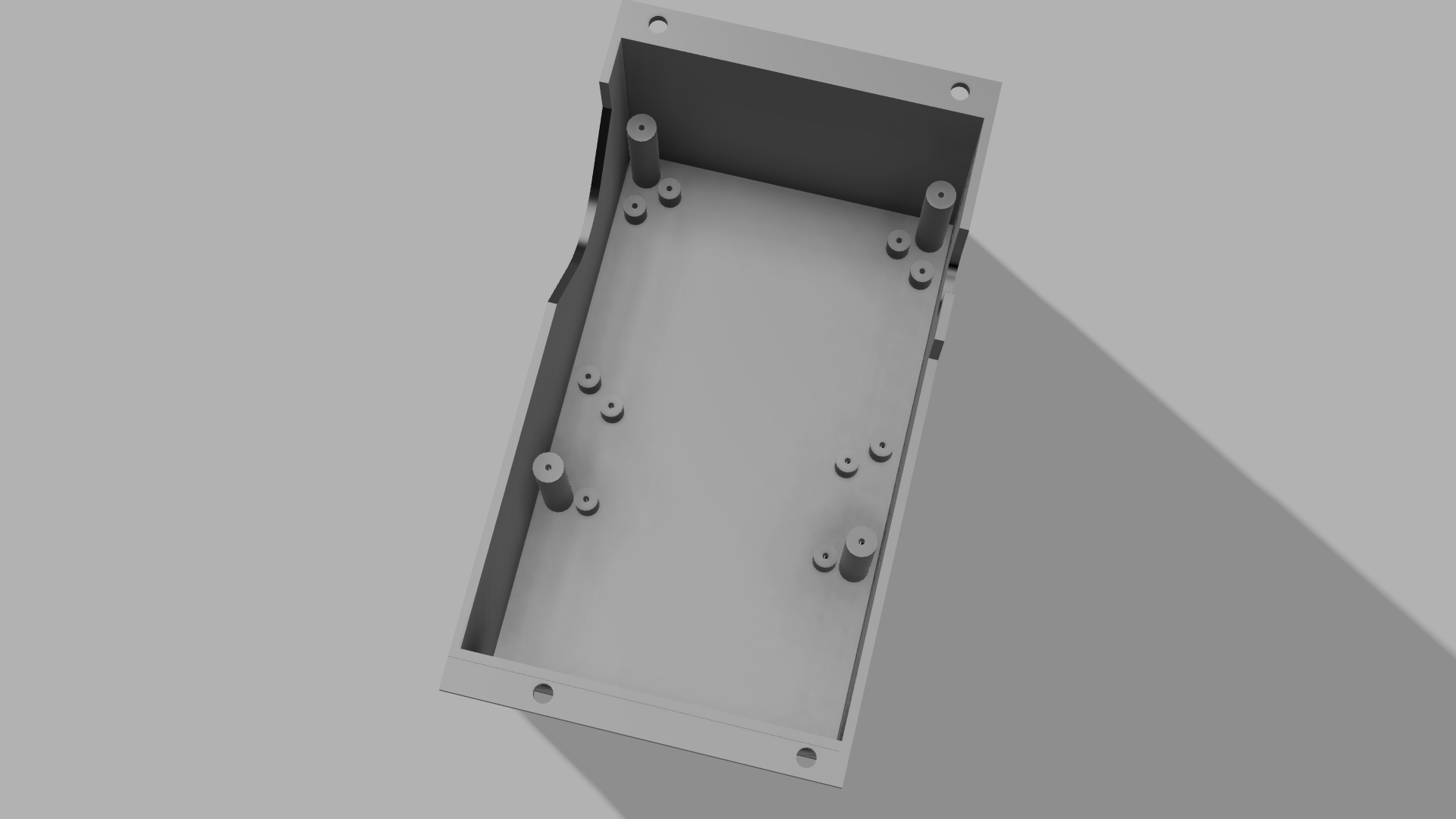

To mělo ale i pozitivní dopad - udělal jsem si model:

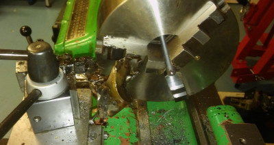

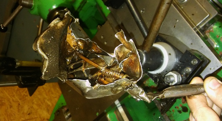

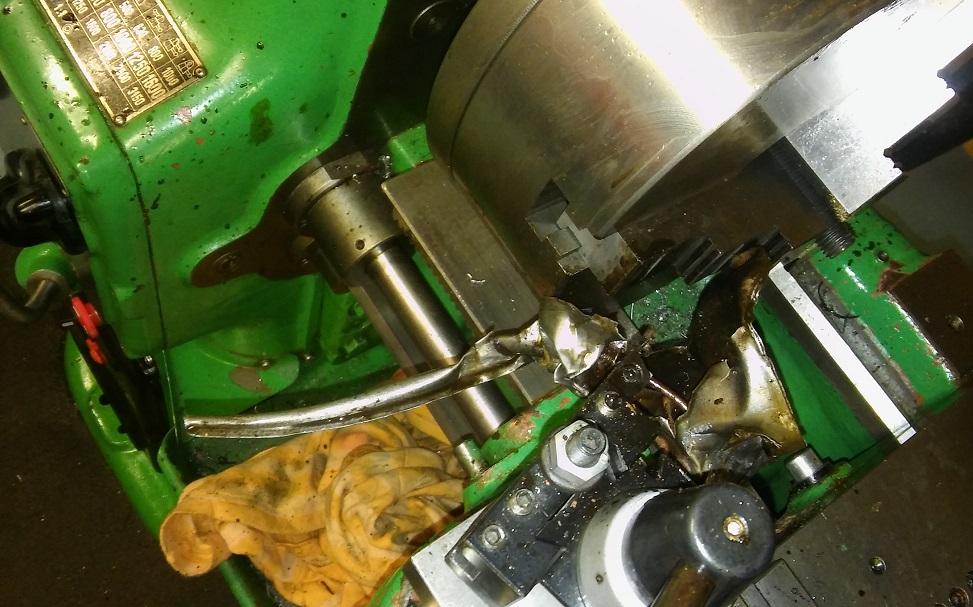

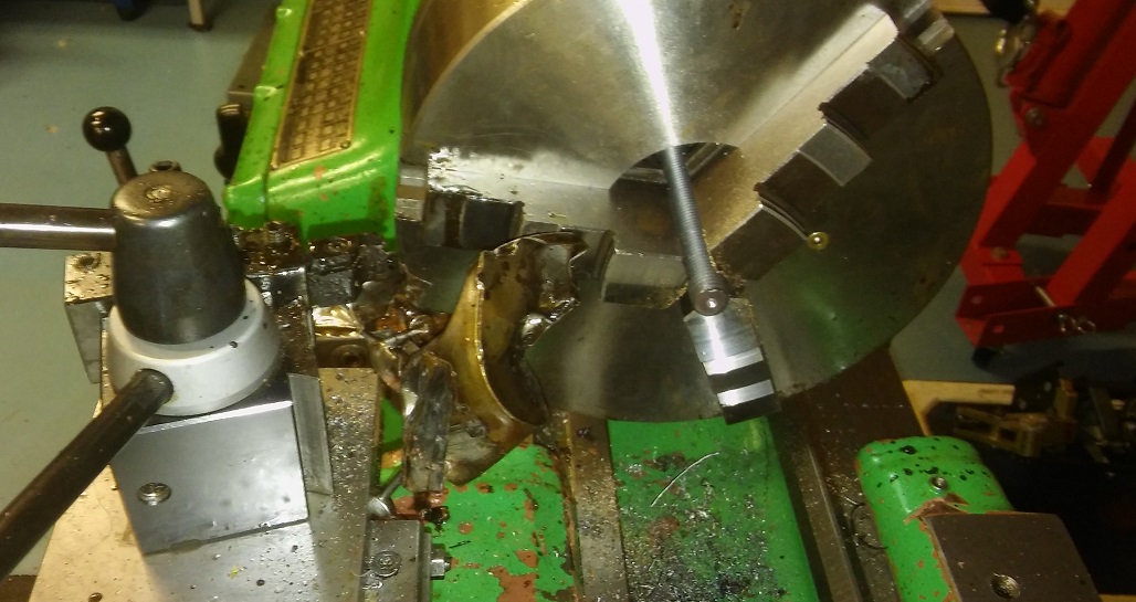

Kdo pozna co mi dnes spadlo do soustruhu? :D

To dawe: příliš snadná otázka :-)

Dawe: krabička sardinek ve vlastní šťávě - při práci se nemá jíst...
