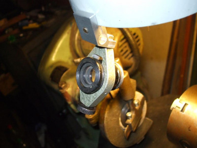

Dělal jsem dnes další příruby, a u jedné jsem zkurvil závit :/ Blbý je, že nevím čím to je.
Nastavení stroje bylo stejné jako u předchozích závitů a stoupání závitu sedí podle měrky. Nástroj je ten stejný, ostrý, kolmý k obrobku - zkontrolováno pomocí šablony. Vidíte na vnitřní stěně ten slabý škrábanec nožem? To tam být vůbec nemá, díra je 42mm, ale závit je 39mm. To by normálně znamenalo, že jsem udělal závit moc velký. Ale přitom ta příruba nejde našroubovat na vřeteno. Závit je naopak moc těsný. Nebo jiný, nebo co já vím :D
Přitom zbytek práce se zdařil. Dobré povrchy, díra se mi povedla udělat 40,02 mm, pojistný kroužek usazený s vůli 0,02 mm... A závit to celé pokazí.

Máš správny rádius na špičke noža?

Měla by být. Příště to pojistím tímhle. Plátek s daným stoupáním + nůž.

Aris píše: ↑8. 11. 2020, 6:57 Dělal jsem dnes další příruby, a u jedné jsem zkurvil závit :/ Blbý je, že nevím čím to je.
Obrázek
na té fotce je prd vidět - ale řekl bych, že na 99% ten nůž neměl to sražení, co má mít (viz geometrie metriky) - byl totálně do ostra.
Výsledek je pak, že to je jednak orvaný a navíc ten nůž, aby seděl profil, (tj. šlo to našroubovat) tak dělá patu ostrou, takže logicky to pak takhle reje :roll: do toho průměru.
Další věc je jak jsi přidával - jestli pouze radiálně, tak to takhle orvat, není nic složitého.
Takže dej sem geometrií toho nože.
