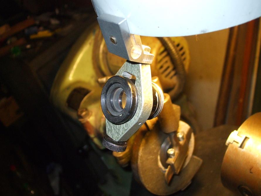

Dělal jsem dnes další příruby, a u jedné jsem zkurvil závit :/ Blbý je, že nevím čím to je.
Nastavení stroje bylo stejné jako u předchozích závitů a stoupání závitu sedí podle měrky. Nástroj je ten stejný, ostrý, kolmý k obrobku - zkontrolováno pomocí šablony. Vidíte na vnitřní stěně ten slabý škrábanec nožem? To tam být vůbec nemá, díra je 42mm, ale závit je 39mm. To by normálně znamenalo, že jsem udělal závit moc velký. Ale přitom ta příruba nejde našroubovat na vřeteno. Závit je naopak moc těsný. Nebo jiný, nebo co já vím :D
Přitom zbytek práce se zdařil. Dobré povrchy, díra se mi povedla udělat 40,02 mm, pojistný kroužek usazený s vůli 0,02 mm... A závit to celé pokazí.

Máš správny rádius na špičke noža?

Měla by být. Příště to pojistím tímhle. Plátek s daným stoupáním + nůž.

na té fotce je prd vidět - ale řekl bych, že na 99% ten nůž neměl to sražení, co má mít (viz geometrie metriky) - byl totálně do ostra.
Výsledek je pak, že to je jednak orvaný a navíc ten nůž, aby seděl profil, (tj. šlo to našroubovat) tak dělá patu ostrou, takže logicky to pak takhle reje :roll: do toho průměru.
Další věc je jak jsi přidával - jestli pouze radiálně, tak to takhle orvat, není nic složitého.
Takže dej sem geometrií toho nože.

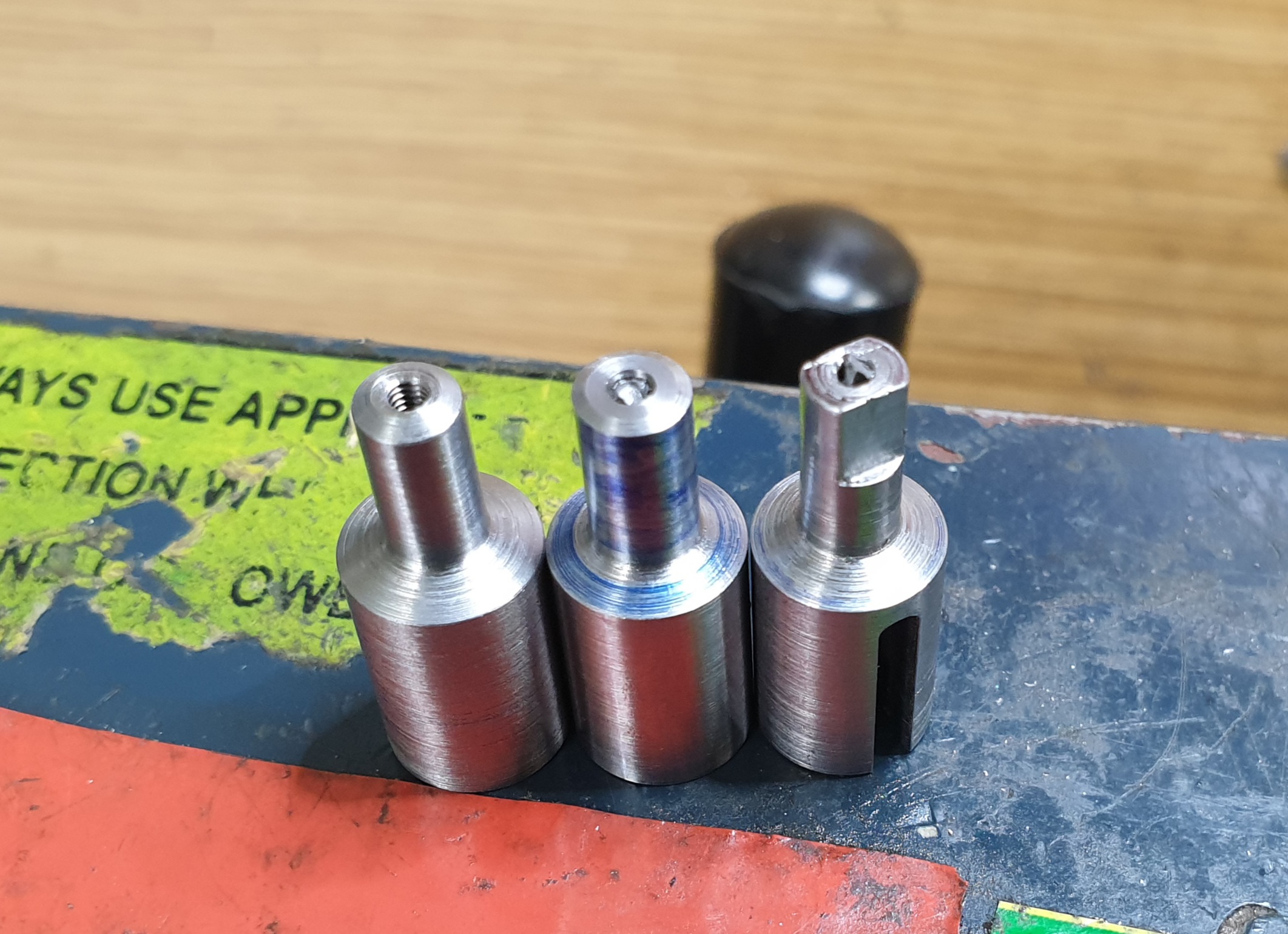

Uz ked sme pri tych zavitoch,
Mate nejake typy na zavit M2?
Vyvrtal som dieru 1.6, ktora je priechodzia, mazem olivovym olejom ale stale to nie je ono.
Mam sadovy zavitnik z NO, zavitnik c.1 ide velmi lahko, rovnako aj zavitnik c.2 ale zavitnik c.3 ide oproti nim neumerne tazko.
Po dvoch zavitoch dieru vyfukavam stlacenym vzduchom + este vyberam spony zavitnikom c.2 ale bez uspechu. Pripada mi to ako by bol zavitnik c.2 maly?
Polotovar bol pevnostny srob 12.9
Kupil som dve sady zavitnikov, obe sa spravaju uplne rovnako.
Mate nejaky typ, co robim zle, resp comu sa vyvarovat?

nemám priamo skúsenosti s M2, ale kvalita závitníkov z NO býva biedna a ty od nich chceš závit rovno do 12.9?
skús kvalitný závitník, stačí narex. strojný, s rovnou drážkou.
to by mohlo fungovať

Bude dost záležet na typu a výrobci závitníku. Pokud je to problematický materiál, dost se mi osvědčily Walter Prototyp // přímé // nedávno je někdo z Brna nabízel na Bazoši.
