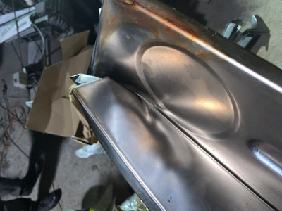

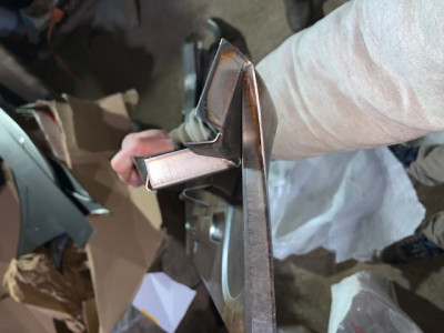

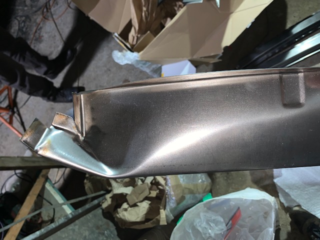

čo ludia posielajú poštou, keď už ani železo nie je v bezpečí?
(foto od zákazníka, balík zvonku údajne nebol poškodený - neverím)

Si nadal nalepku krehke? :mrgreen:
Příspěvky: 7177
21. 1. 2021, 6:37
r4cv píše: 21. 1. 2021, 6:22 čo ludia posielajú poštou, keď už ani železo nie je v bezpečí?
to jsi teda docela hroznej že jsi mu něco takového poslal . :D ne sranda, jsou to fakt hovada .

:roll: Ach jo, ty dopravci...
Mě ulomili onehdá kus litiny z pákového lisu, podobně jak tu někdo posílal tu hlavu. Prodejce se dušoval, že to před odesláním kontrolují, a že to museli udělat dopravci. Nakonec jsem s ním domluvil slevu, že to nechám svařit, sám na to nemám vybavení. Tak mi to tu zatím leží a ještě jsem to neměl čas řešit.

Tie balíky sa prehadzujú z auta do auta “rýchlosťou svetla”, takže silno pochybujem, že tie nálepky “pozor krehké” niekto sleduje :lol: , resp. žiadneho takého kuriéra nepoznám.

Hele, mne uz se stalo, ze balik byl naboreny, ale nekdo ho dodatecne olepil paskou tak, ze to opravdu nebylo zvenku poznat.

Ja som teraz posielal analógový osciloskop slovenskou poštou a normálne to prežil, novému majiteľovi som rovno povedal, že je šanca tak 50/50 že príde v kuse :lol: Ale balík som poistil, potom na to možno dávajú trochu väčší pozor, aby im to nestrhli z platu.

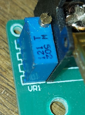

Zdenek Valter píše: 11. 1. 2021, 10:13
pavlík píše: 11. 1. 2021, 10:04 Dej novou pojistku, pusť to přes žárovku a uvidíš co se děje, jinak se to, když vizuálně nevidíš něco ohořelého, těžko diagnostikuje...
No právě!!
Protože mi pojistky došli - bude to jenom přes žárovku ;-(
Pojistky dorazili, ale narazil jsem na problém - snažil jsem se změřit nastavovací trimr, ale jemu se prakticky nemění hodnota - vím, že je víceotáčkový, ale nevím kolik otáček má mít - u podobných jsem našel 25 otáček :-(
Točím s ním jako zběsilý, ale nic se na jezdci nemění :-(
Mám ho sice v desce, ale předpokládám, že by se ten odpor měl na jezdci snižovat pokud měřím vůči jedné poloze (zde zem).
Trimr
Trimr

Zdenek Valter: Zdá se, že ten trimr má hodnotu 120 ohmů, pokud je k němu něco paralelně, tak hodnota odporu bude možná ještě o dost nižší, zkus změřit jeho hodnotu mezi krajními vývody kolik to má, jinak asi vypájet a zkusit mimo desku, může mít stržený šroub.

pavlík píše: 23. 1. 2021, 6:31 Zdenek Valter: Zdá se, že ten trimr má hodnotu 120 ohmů, pokud je k němu něco paralelně, tak hodnota odporu bude možná ještě o dost nižší, zkus změřit jeho hodnotu mezi krajními vývody kolik to má, jinak asi vypájet a zkusit mimo desku, může mít stržený šroub.

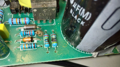

Podle mne má 10k Usuzuji dle (W502) měřený má 2,3k - musel jsem si k němu připájet drátky - pak bylo vše O.K.
Problém ve zdroji je ale jinde - našel jsem ho:
Možný problém vidím v tom, že tranzistor je jen na 230 Toshiba 2SC4793....
Místo s poruchou
Místo s poruchou

Tak ono záleží na tom jak a kde je zapojen, může na něm být při funkci napětí podstatně menší, ale ty opálené rezistory a jeden zdá se s uhořelým vývodem, to o něčem v této oblasti svědčí...
Ten tranzistor je pochopitelně třeba přezkoušet, stačí ohmmetr, ale já poslední dobou úplně miluji tester součástek, hrozně to usnadňuje práci

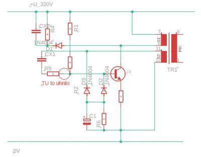

Trochu jsem inženýrsky reverzoval:
Maloval jsem to v Eagle (i z cvičných důvodů) zítra dodám i hodnoty.
