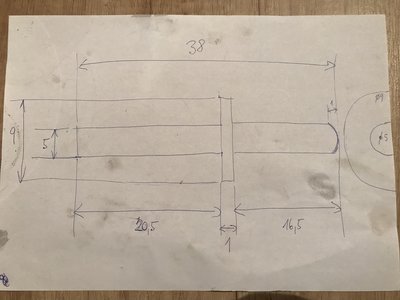

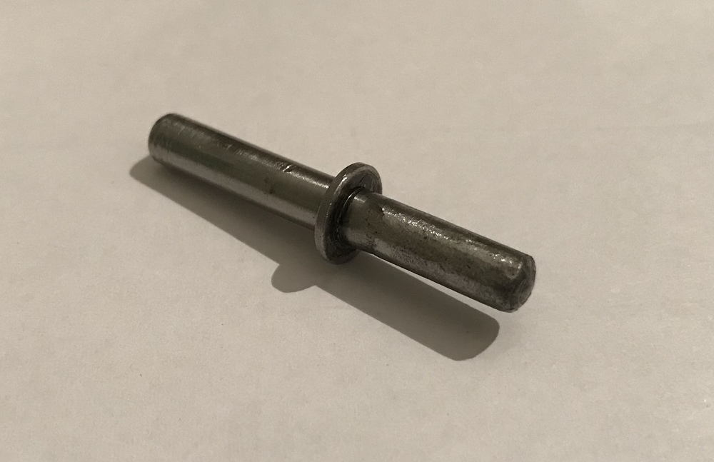

Tak uz jsem zjistil jak vypada ta soucastka kterou mam zlomenou. Nemate nekdo nejaky tip, jak si vyrobit nebo kde ji sehnat? Me napadlo zatim jen vzit drat 5mm a na neho treba nalisovat podlozku ktera bude mit o chlup mensi diru nez 5mm. Ale nevim jak dlouho by to vydrzelo.
Je to ten trn koncaku na ose Y. Tohle rozpina ten kontakt.

Na začátku jsem ti psal něco o soustruhu, pamatuješ? :lol:

to je na pohodu sezen si soustruznika at ti to udela ..myslim ten cep :D

Důkladně jsem analyzoval lom na tom čepu a mám podezření, že jsi si to zlomil sám :lol: Tak to za trest musíš dvě věci zase opravit :lol:

Jako myslim ze to byl ten zadrhel jak mi nesla posunout osa Y az ke me. Ten doraz se tam s tim cudlikem nejak zasprajcoval, ja jsem se tam nepodival a uz to bylo. Aji ten druhy cudlik je nejaky poohybany, tak jich rovnou udelam, nebo necham udelat, vic :)

máš tig tak si ten zlomený kus zatiguj musíš si tam vybrousit zkosení aby byl prostor pro přídavný materiál a pak to opiluješ..
nevím jak vypadá lom a zda to bude svařitelné ale to poznáš při svařování jak se to bude ochlazovat a začne v materiálu praskat tak svařitelný není...jako svařit jde téměř vše ale speciálním přídavným materiálem třeba od cronitexu...další možnost výroby je vzít jako polotovar kulatinu stejného průměru a natigovat tam vhodnou podložku a zbytek růčo pilníkem.
Nebude to origo ale nouzové řešení to je

no myslim, ze tigem bych to nezvladl. je to moc malinkate. uplne uz vidim jak by se mi ta podlozka odparila pred ocima, kdyz bych se priblizil s horakem :)

Což je mylná úvaha, na ty mašině se dá jít s proudem hodně dolů, a zatím co COčko končí, protože už na malým proudu neudělá se svým drátem dostatečnou teplotu a svár by šel hodně nahoru, tak na tigu můžeš vařit i bez drátu. Neznám lepší metodu na jemný navařování. A milimetr? To je pořád matroše až až.

já svařím i špendlík mě to maká od 5-ti ampér a i mikropulzem ale toto je o proti špendlíku pořádný klacek :)
nejdřív si to naboduju po obvodu ve třech místech pak použij přídavný drát z ceočka a šup šup máš to hned a můžeš natočit video :) to je výhoda tigu,že je na prkotiny jak stvořený pak už jedině laser

Akorát bych váhal s tím drátem z CO, mě přijde na obrábění dost tvrdej. To už radši pod kudlu elektrodu než CO. Nestačilo by to jen přelejt v koutě?
Když už se bavime teda o navaření, jinak je lepší vytočit novej kus.

no kdyz rikate, tak ja to asi zkusim. mam uz i horak wp9 na male svary, tak ho aspon konecne vyzkousim. jednou jsem varil kloub u dioptrickych brejli, ale byla to piplacka. a nakonec to stejne kruplo, protoze to byl asi nevhodny matros na vareni a nebo jsem to proste neumel.
a mozna to bude jednodussi a rychlejsi, nez najit nekoho se soustruhem a presvedcit ho v nejakem rozumnem case aby mi to vytocil.
