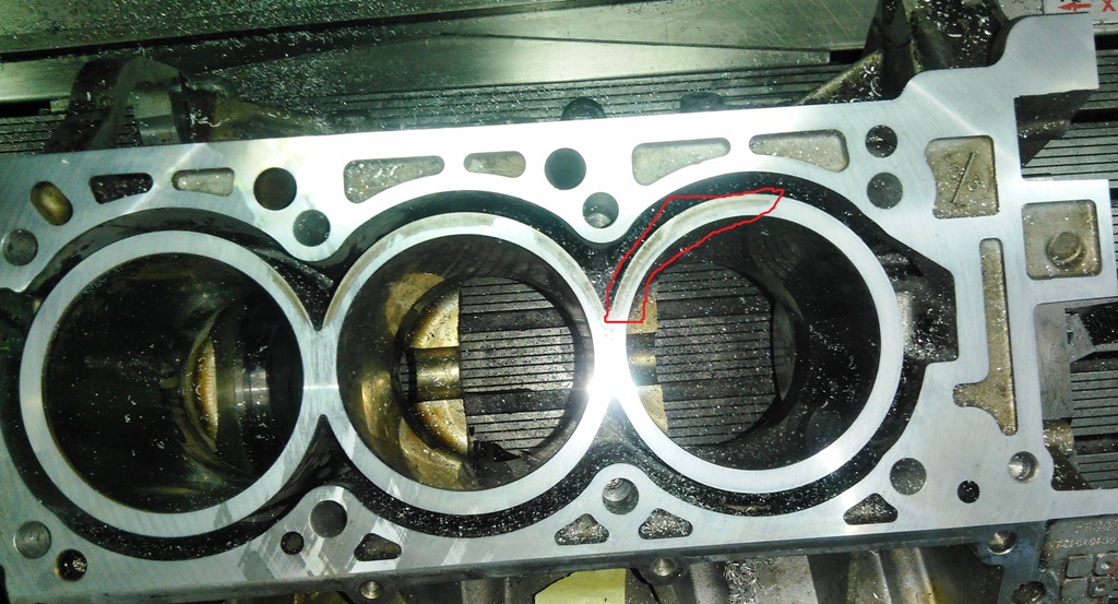

jedna fotka pro zajímavost co jsme dneska dělali
blok motoru z tuším Kia Sportage, V6 asi 3,5 l, v Evropě prý naprostý exot, nesehnatelné
mnohokrát uvařeno, několikrát hlavy dole vůli podfoukanému těsnění hlav
po opakovaných montážích byly v bloku vytrhané závity hlavových šroubů, původně M11x1,5, přeříznuli jsme je na M13x1,5
důvodem opakovaného selhání těsnění hlav válců nebyly ani tak křivé hlavy, ale křivý blok - viz foto
ty propadlý místa na hranách vložek byly asi tak 0,1 mm pod úrovní ostatních ploch
po výměně těsnění to vždycky najelo pár tisíc km a znova
hliníkový bloky motorů na tohle trpěj velmi často
litina taky, ale míň

Blbá desatinka robí taký problém? Uf, na koľko stotín sa robí rovinnosť bloku?

ano, blbá desetinka je v tomhle případě fatální problém
standardně je blok i hlava řekněme kolem jedné dvou setin milimetru rovinnosti
tady je hlavní problém v tom, že je to místní deformace
na té fotce je odebráno asi 0,05 mm
kdyby ta plocha byla plynule do oblouku nebo do vrtule o pár stovek možná i o tu desetinu, tak by to asi fungovalo, pak by se hlava prohnula
takhle ne

minus desatina v motore je pruser skoro v kazdom rozmere....ci v tesniacom alebo pohybovom.
Ten blok ma dostatok materialu na tie zvecsene skrutky...nie kzdy ma to stastie :roll:

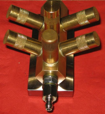

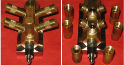

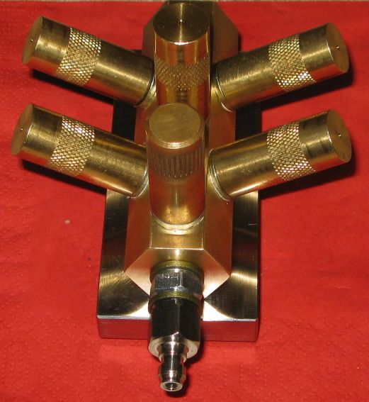

Nejsem moc zdatný bastlíř :D (na setiny si moc nehraji) ale z této pomůcky mám velkou radost a hlavně mi funguje.
Napovím ... tlak cca 220BAR a je to na SAA. :lol:

Hezká práce, ale proč je jich pět nových a jeden odlišný a starší?

Ta jedna "koncovka" je od starší pumpy co mám.

Je to na tlakování "nábojů" že? Já radši černoprachový originál, i když italskej :lol:

Ano, je to na tlakování patron LEP - cca 220BAR.
