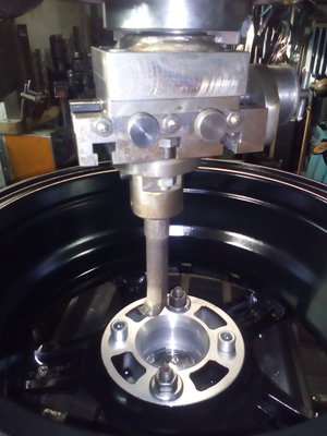

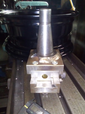

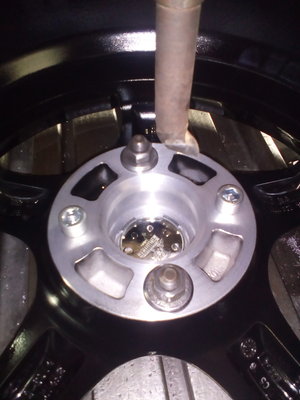

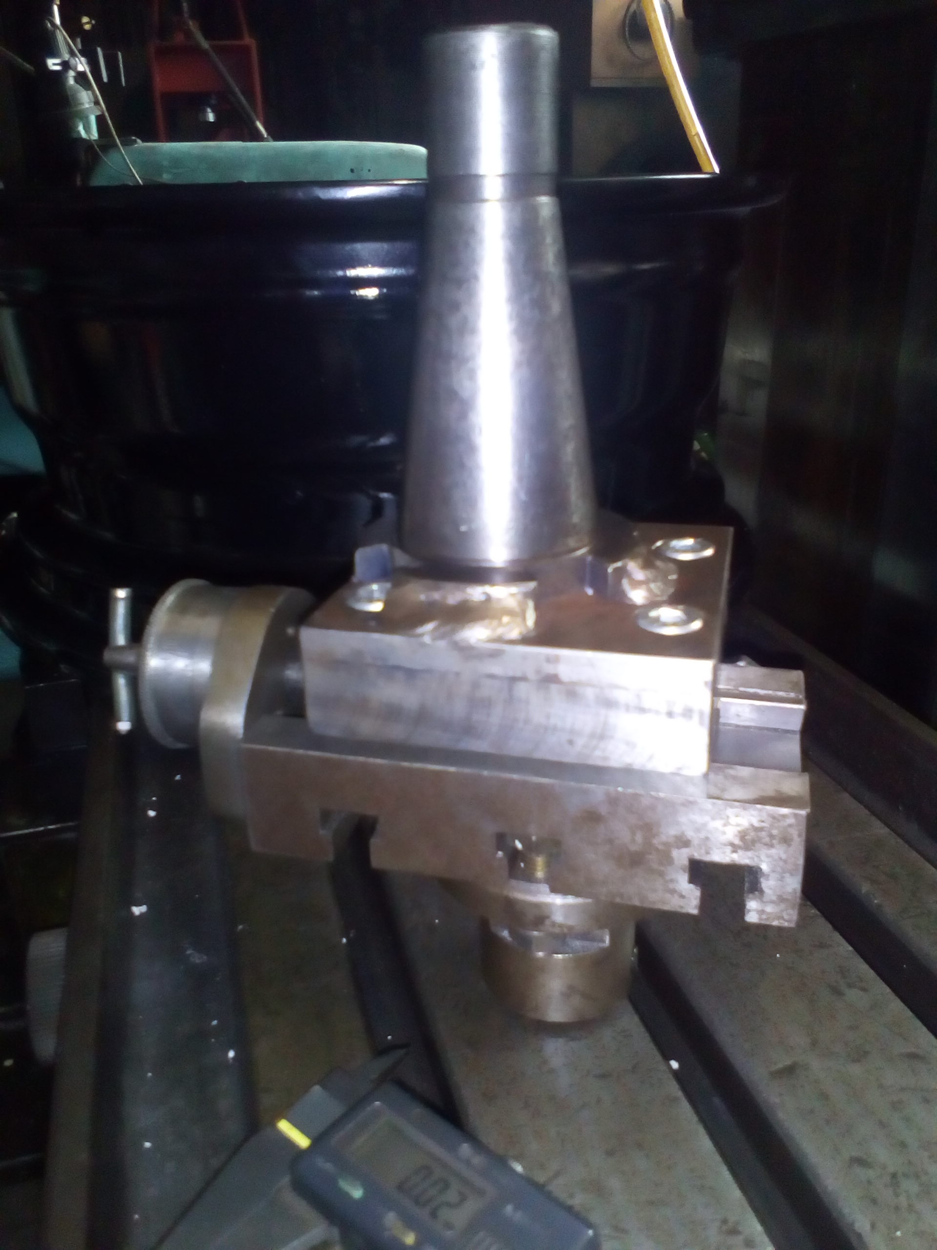

Test "novej" vyvrtávacej hlavy.

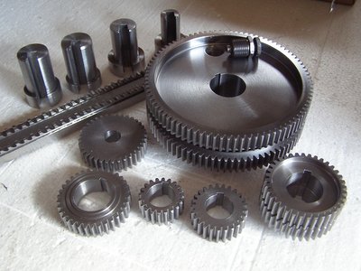

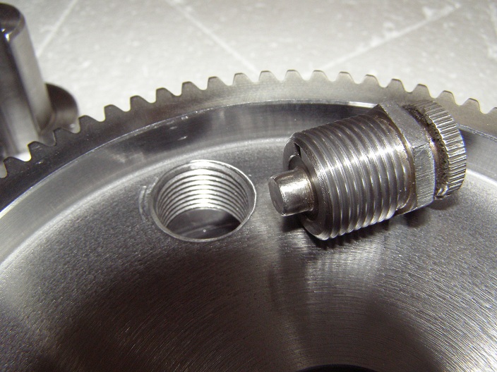

Ahoj všem,
finišuju na ozubených kolech:
výroba drážek pomocí protlačovacích trnů (s tím souvisela výroba vodičů pro trny)
výroba závitu pro aretační čep (19tpi, na soustruhu)

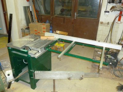

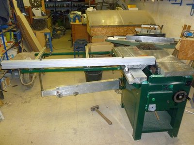

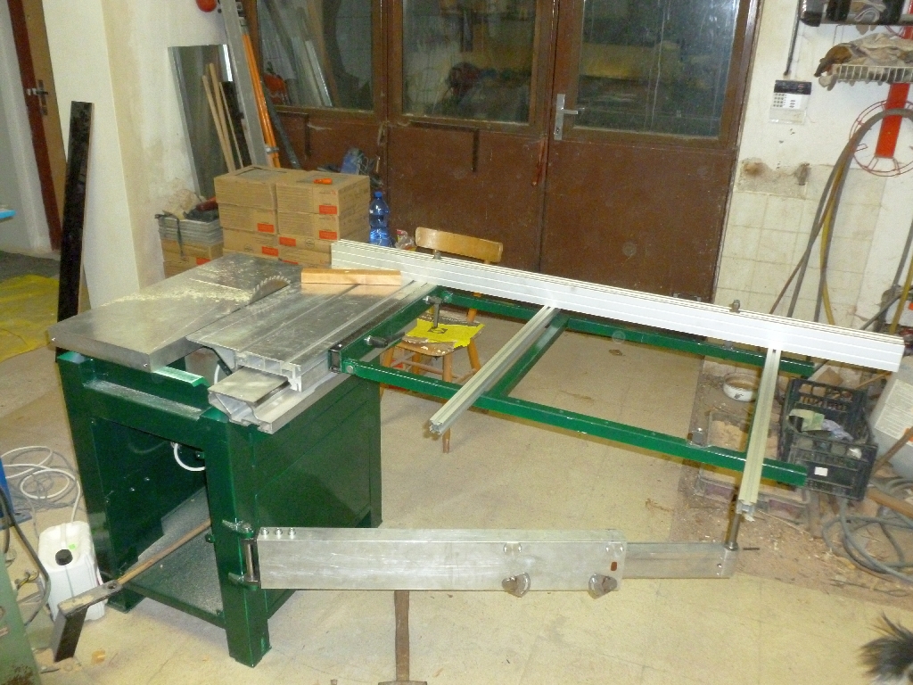

postavil jsem si malou formátovací pilu
rozjezd 105 cm (máááálo :( ), profil pojízdného stolu koupen na Bazoši
agregát litinový z rozebrané kutilské pětikombinace (sr... mě furt něco přestavovat), kotouč 300mm, zanořitelný
zbytek stavba
schází pár detailů, dodělat elektriku (spínání a stop tlačítky a elektrické brždění) a plánuju dovnitř vestavět odsávání
dneska první pilina

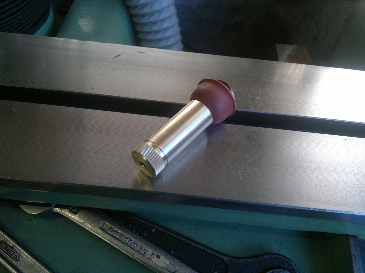

Úprava trnu ISO50 pro uchycení ozubenýho kola pohonu vertikální hlavy a pouzdro světýlka na cyklo veterána.

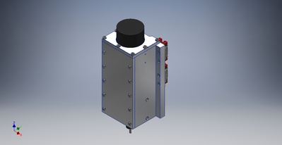

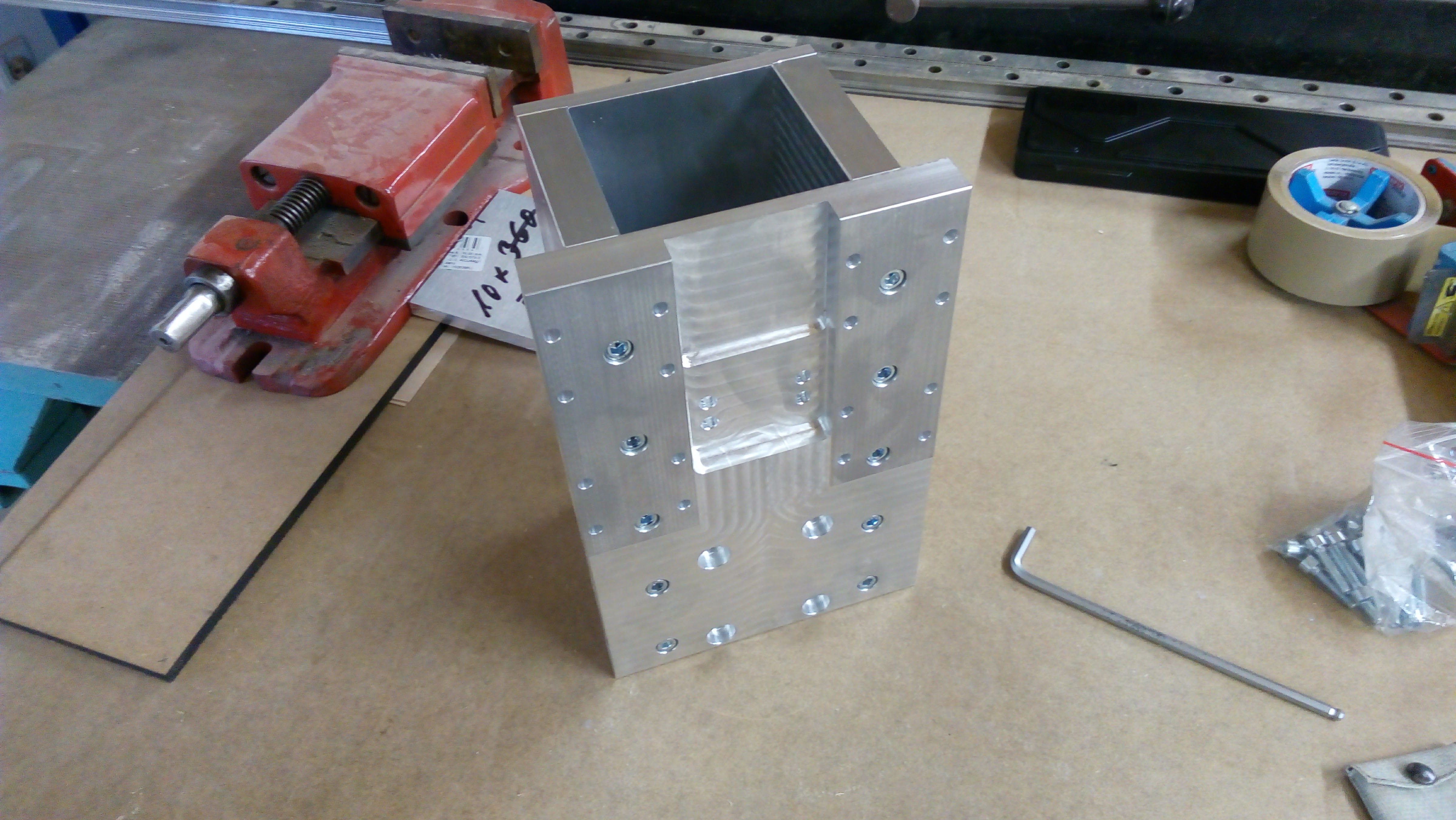

Příspěvek 1. 3. 2017, 6:09

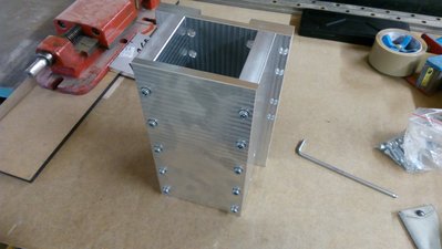

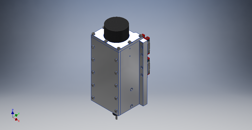

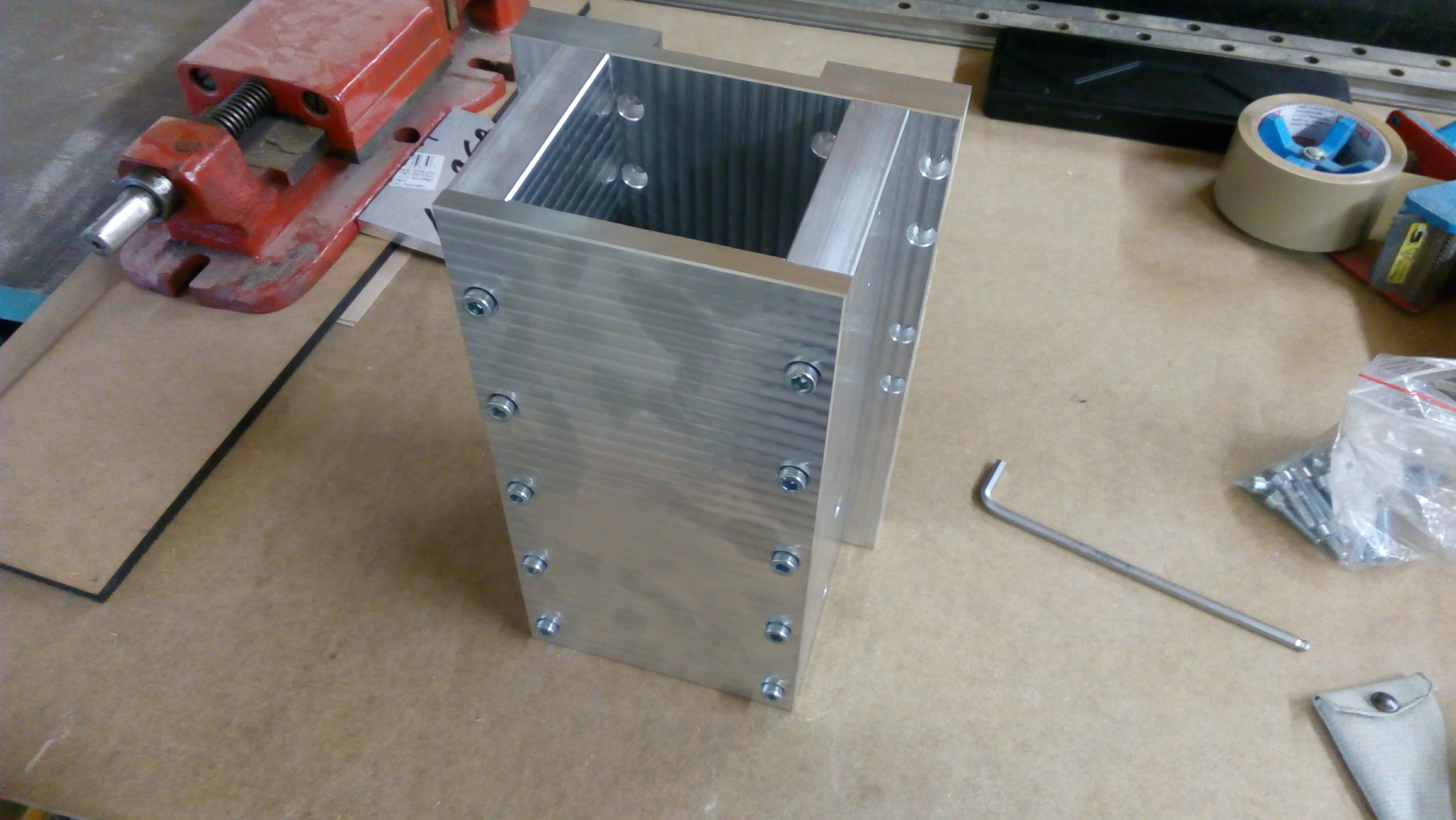

První kousky nové hračky .
Základ Z osy .

Pekna praca, tiez sa chystam na nieco podobne, mam maju formatovaciu pilu, ktorej presnost koresponduje s cenou :(

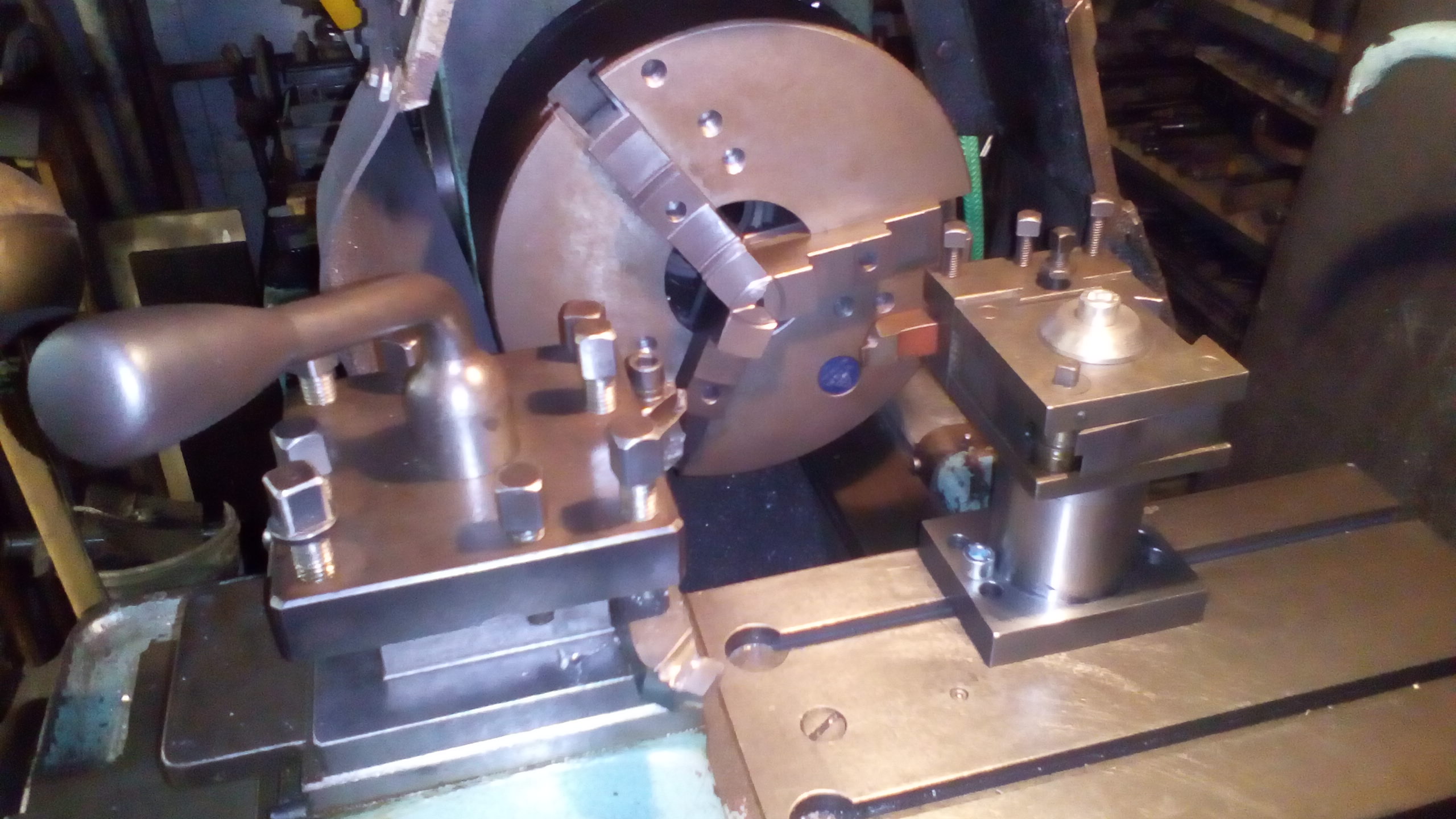

5-ty nožík na SV-éčku.

zajímavé mě se to líbí protože to je lehké ono pokud neni k mašině přístup zezadu tak nasazovat ze předu zadní nožový držák, nebo zadní nožovou hlavu to už je pěkný kvicht

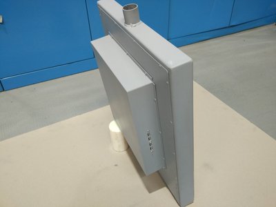

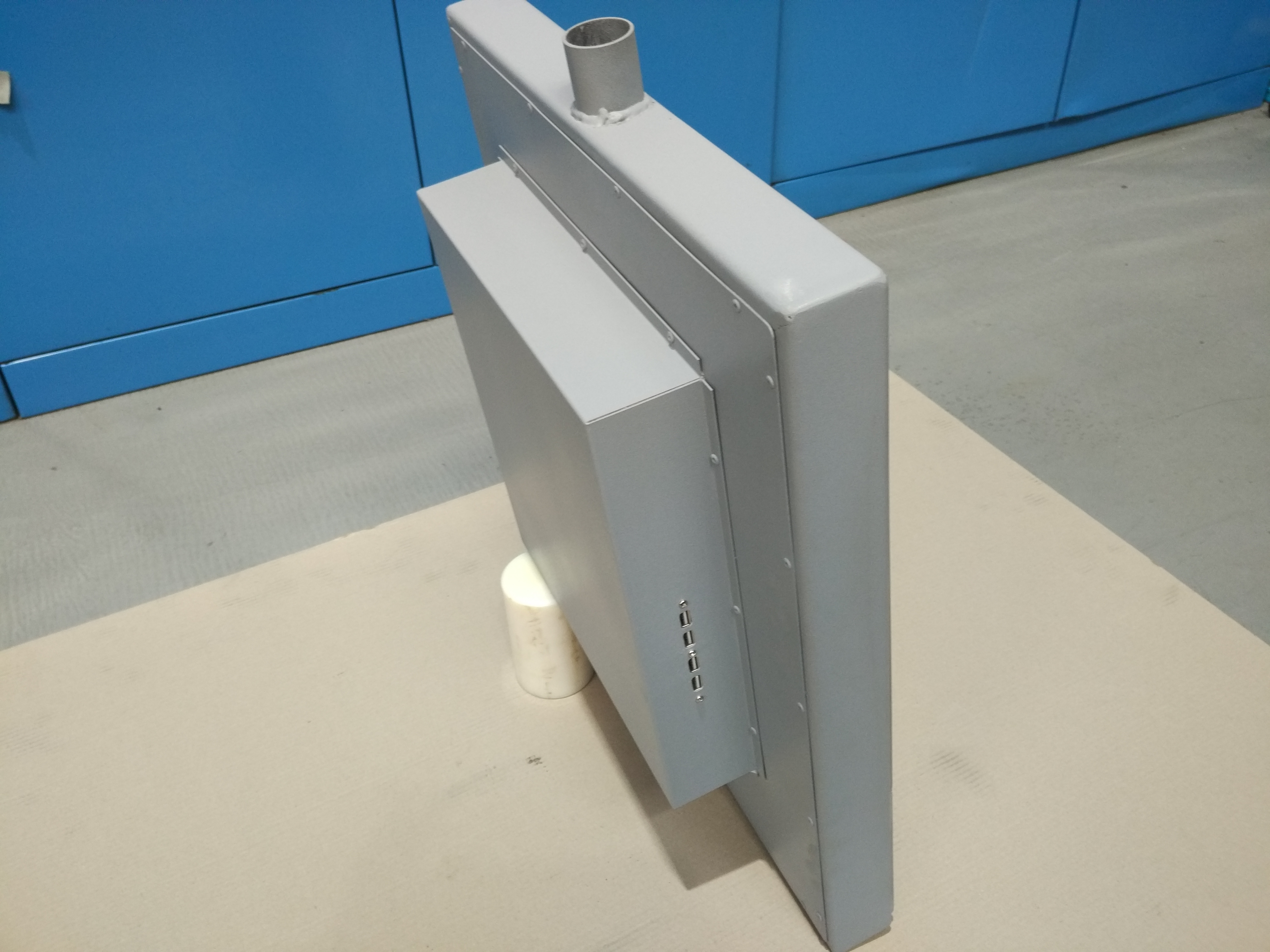

Tak ovladací panel na cnc frézku
Osazeno ELO touch 1939L
GA- D525TUD
SSD 128GB
RAM 4GB
PICO 80W
