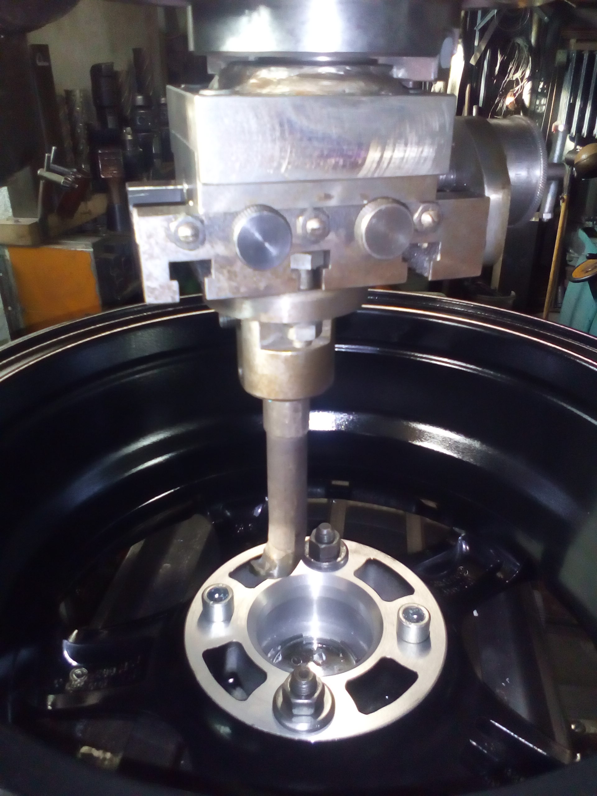

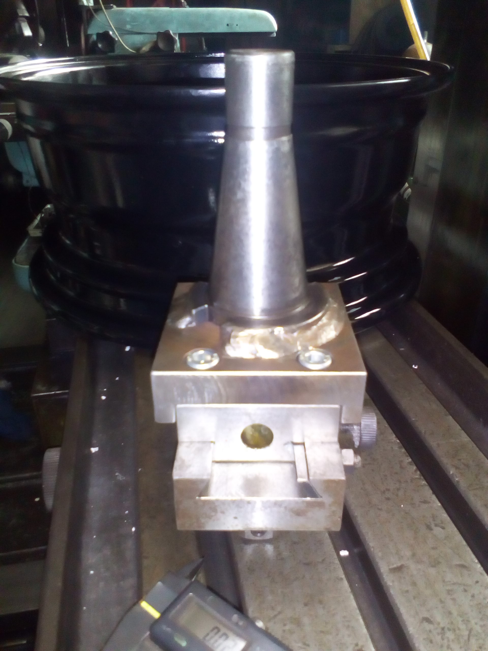

24. 2. 2017, 10:27
Test "novej" vyvrtávacej hlavy.

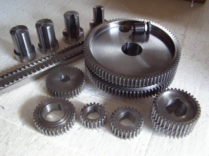

Ahoj všem,
finišuju na ozubených kolech:
výroba drážek pomocí protlačovacích trnů (s tím souvisela výroba vodičů pro trny)
výroba závitu pro aretační čep (19tpi, na soustruhu)

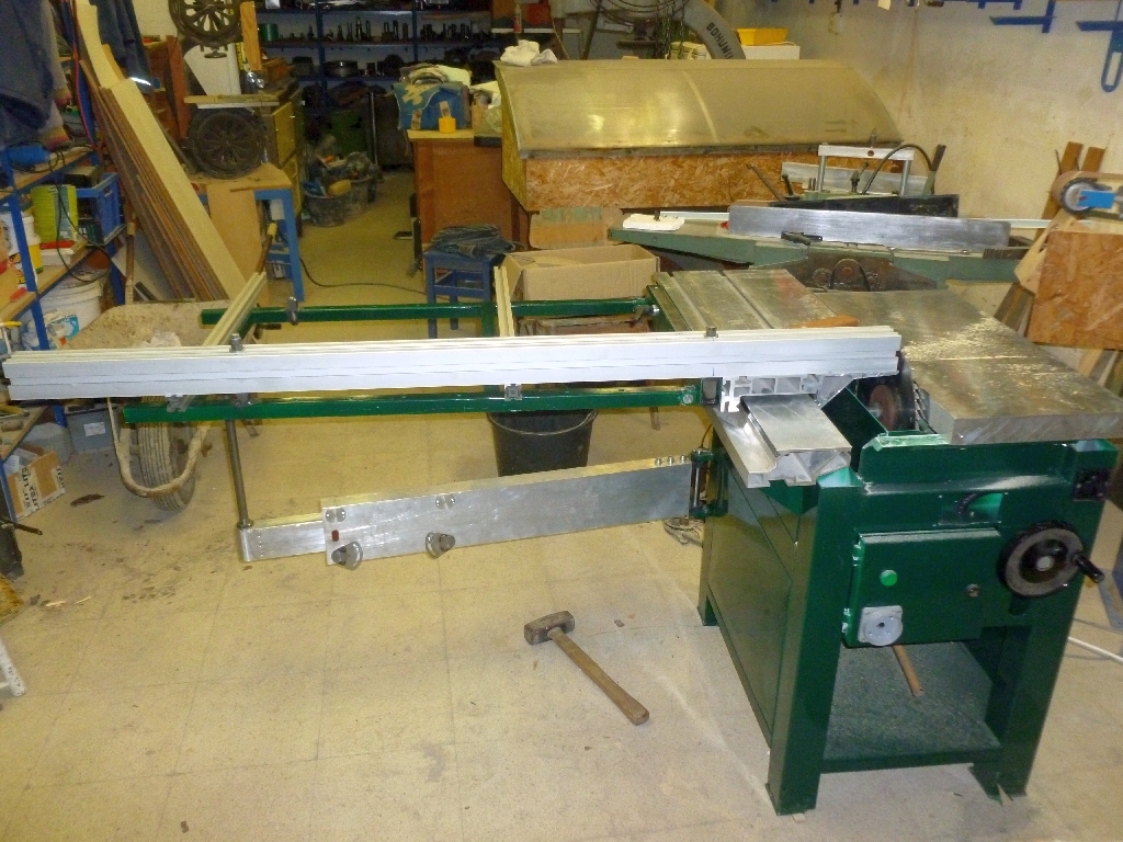

postavil jsem si malou formátovací pilu
rozjezd 105 cm (máááálo :( ), profil pojízdného stolu koupen na Bazoši
agregát litinový z rozebrané kutilské pětikombinace (sr... mě furt něco přestavovat), kotouč 300mm, zanořitelný
zbytek stavba
schází pár detailů, dodělat elektriku (spínání a stop tlačítky a elektrické brždění) a plánuju dovnitř vestavět odsávání
dneska první pilina

Pekna praca, tiez sa chystam na nieco podobne, mam maju formatovaciu pilu, ktorej presnost koresponduje s cenou :(
