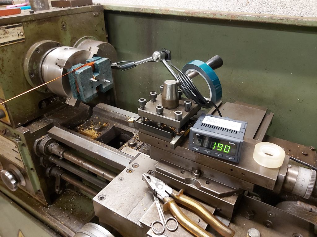

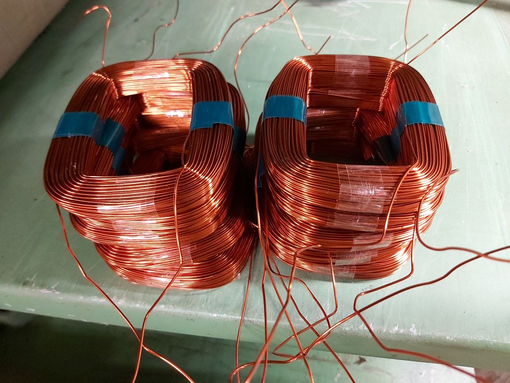

Ja som dnes navíjal budiace cievky na dynamo. pokračovanie tohoto vlákna:
viewtopic.php?t=40077
najprv mi prišiel čítač, tak som ho hneď zapojil, indukčný snímač M8 je v magnetickom stojane na hodinky, sníma čeľuste.
v počítadle je nastavené 4 imp/ot. to počítanie otáčok a zároveň sa sústrediť na ukladanie závitov bolo pekne otravné, teraz to ide jedna báseň.

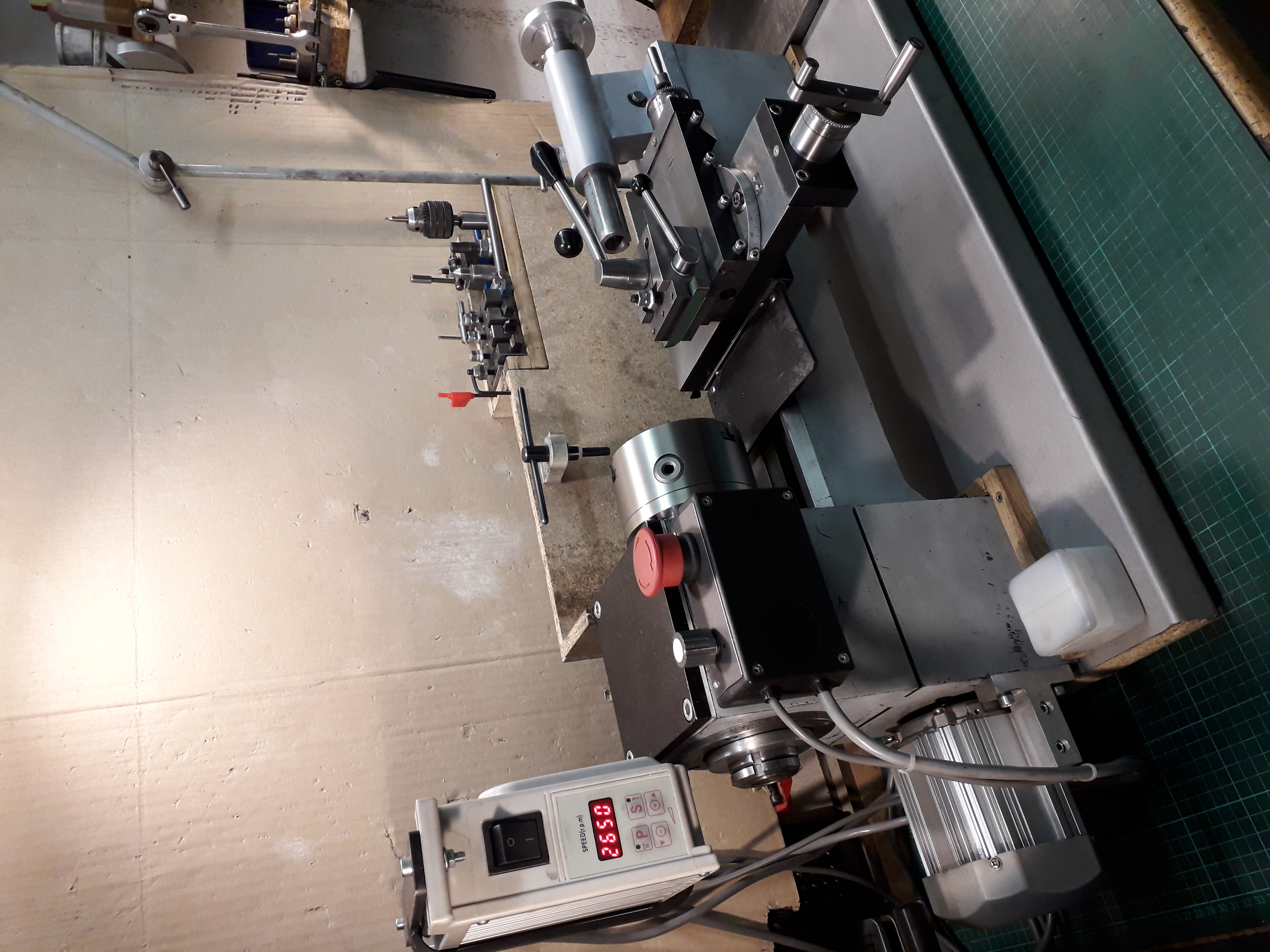

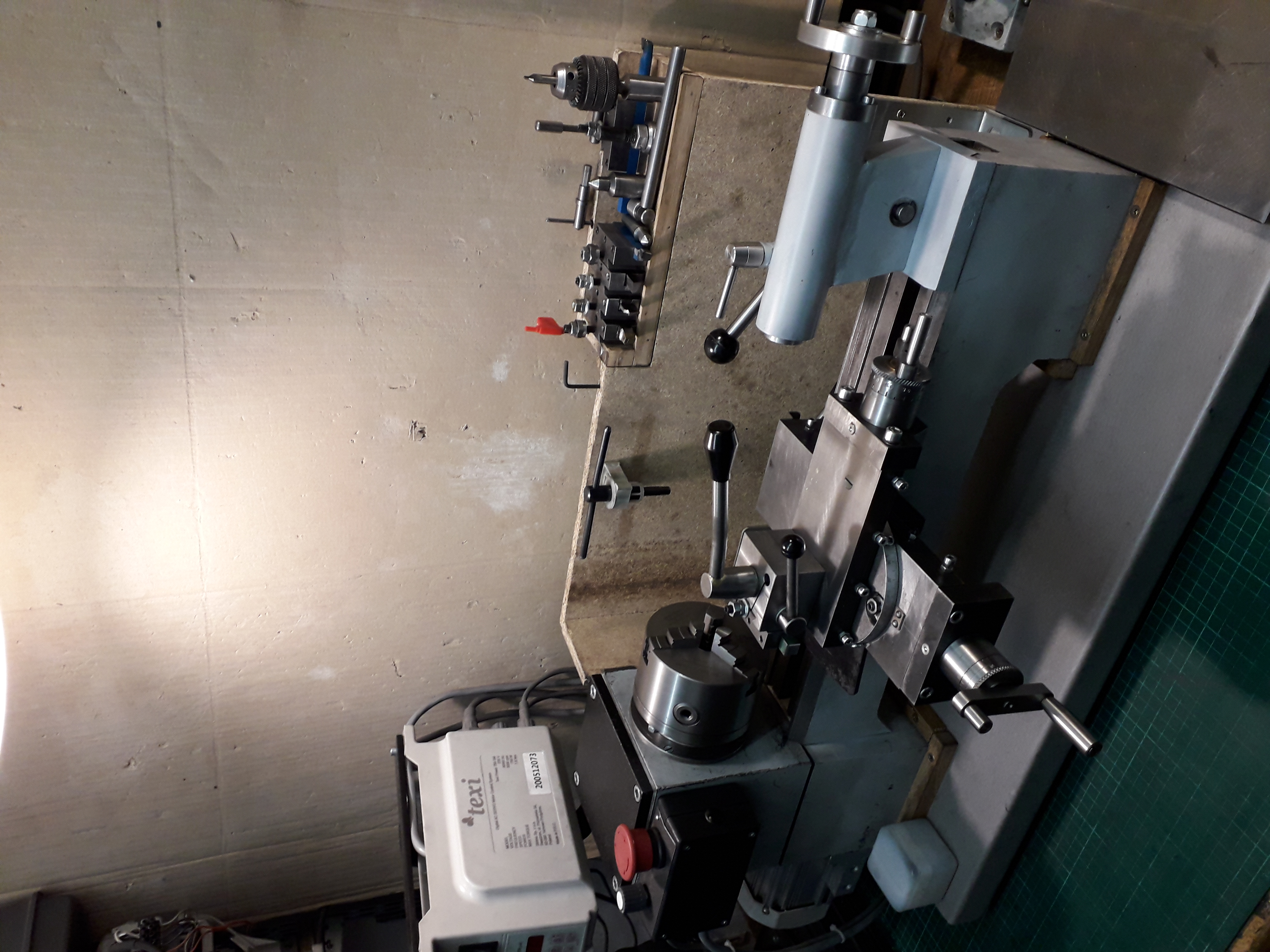

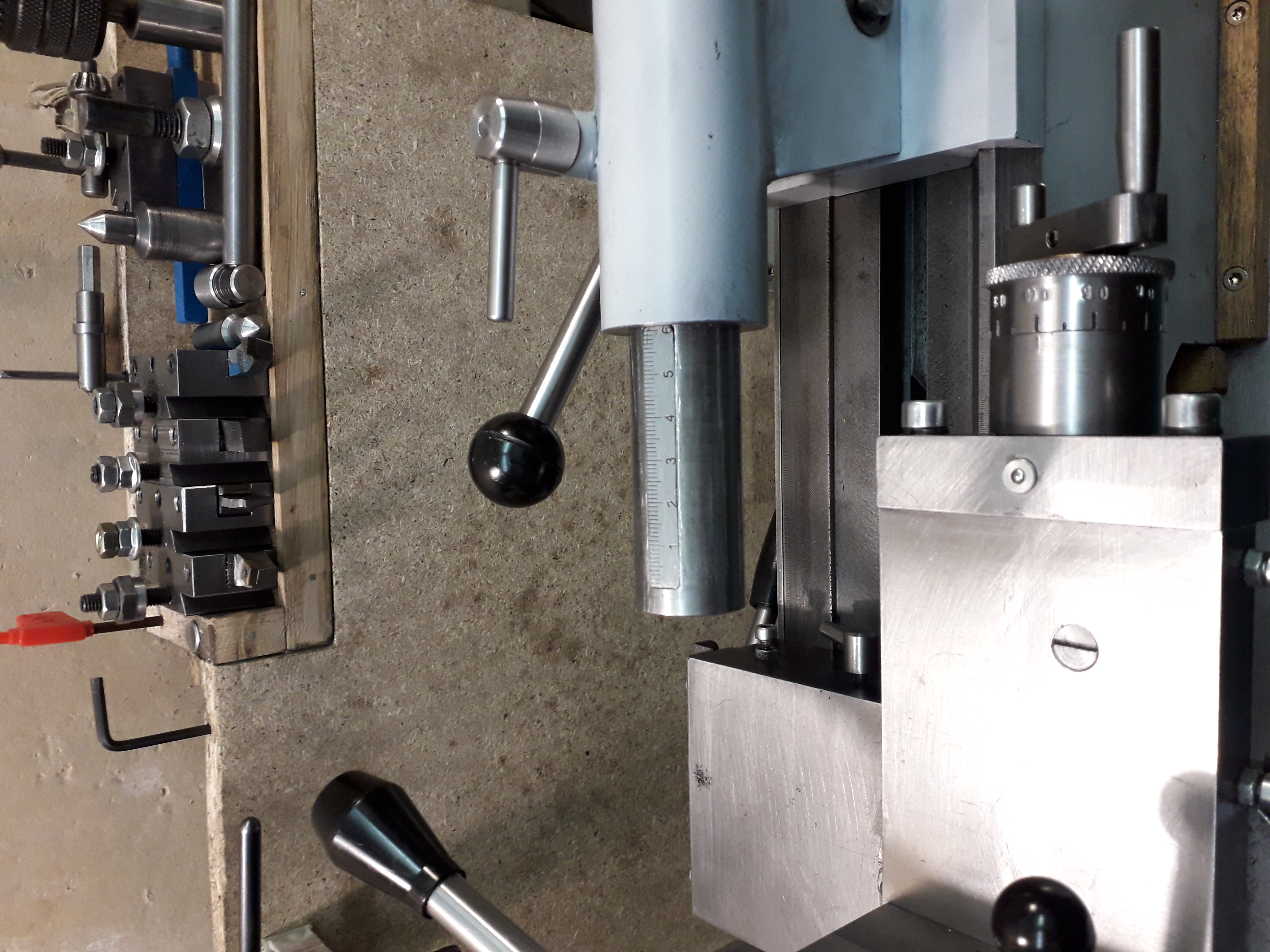

Mě se konečně podařilo pro kamaráda dokončit malý kutilský soustruh na stůl. Původní koncepci soustruhu SAUPE DMT 160 jsem upravil podle současných možností a včera si jej kamarád převzal.

Pecka, ještě by bylo super otočit fotky o 90°, než se šoupnou na fórum. ;)
Bolí mě za krkem a nemohl jsem to ocenit na 100% :)

mě se tedy fotky po rozkliknutí samy otočí . moc pěkná práce

Mě se to taky otočí, ale jestli to jde nastavit dopředu, tak na to jsem úplná lama.

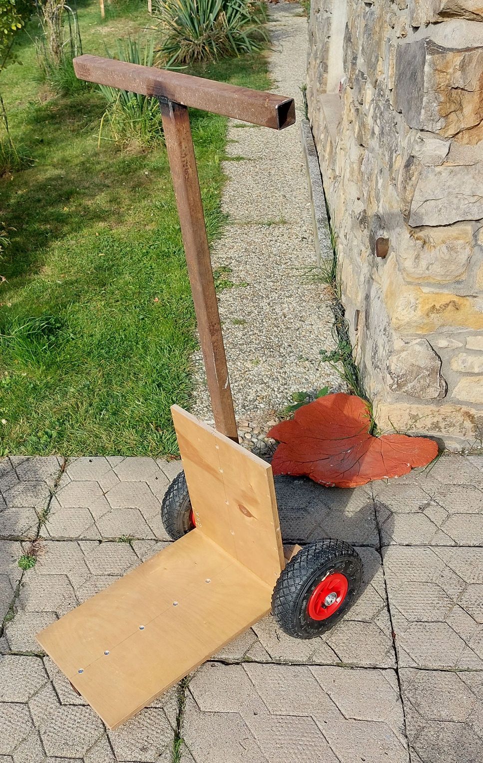

K posledním profi pracem přidám jeden echt bastl: rudlík na stěhování květináčů (do sklepa před zimou, ze sklepa po zimě). Rám tvaru "LT" svařen ze zbytků jeklů 35x35x2, nástavba z police ze staré skříně (překližka 15 mm), kolečka made in PRC, hřídel z tlustostěnné AL trubky zakonzolována do dubových kostek.

Pekna prace :!: Jen to misto na 4 noze je malé, mělo byt pres celou delku :D
Taky jsem zacal se ctyřma multifixama a ted jich mam asi patnact, profik jich bude mit něurekom, ale to ja rozhodně nejsem

aj ja pridávam pochvalu! Prosím o detailnejšie informácie o pohone. Aký výkon toho motora pre šijacie stroje si použil? A v akom rozsahu chodí regulácia tak, aby to bolo použiteľné pre sústruženie? Použil si aj nejakú predlohu?
Už na fóre na tieto pohony išli chvály, cena je príjemná tak lovím informácie :-)

Ten nápad s měřítkem na kobyle se mi fakt líbí, jdu to udělat... :D

To je ale tovarni vyroba, moje pinola to ma primo asi gravirkou na těle, ale je to fest prakticke

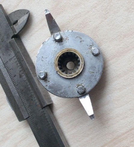

Dnes dokončen jeden drobný projekt na vergla, model spáchán v DesignSpark Mechanical (nic víc jsme si zatim neosvojil) a tisk PLA. Také bych rád prosím položil dotaz na ten kovový díl. Jaká metoda pro odlití by byla nejvhodnější, myslím, že by to klidně mohl být i hliník...
Příspěvky: 10277
Příspěvek 17. 10. 2021, 12:50
No lití do písku díky tvaru a zřejmě chybějícím úkosům ,hrubosti výtisku nepřichází v úvahu ,skořepinové lití bude problém s praskáním skořepiny protože se bude muset vypálit a ne jen šoupnout do autoklávu , a navíc tě s tím pošlou tam kde chodí vítr spát , tak že za mě do bezvodé sádry s antukou což dělají umělečtí slévači bronzu .
Pokud by ses do toho pustil sám bez znalostí problematiky lití do sádry tak počítej s tím že skončíš zřejmě v nemocnici s popáleninama díky vlhkosti nevypálené sádry.
Příspěvky: 23454
Příspěvek 17. 10. 2021, 1:22
Lil jsem na ztraceny model
Pla vytisk primo do sadry (zubarska) a pote do pece na 250 vytavit pak nahoru s teplotou az to zacalo svitit. Pak za tepla to do toho nalit
