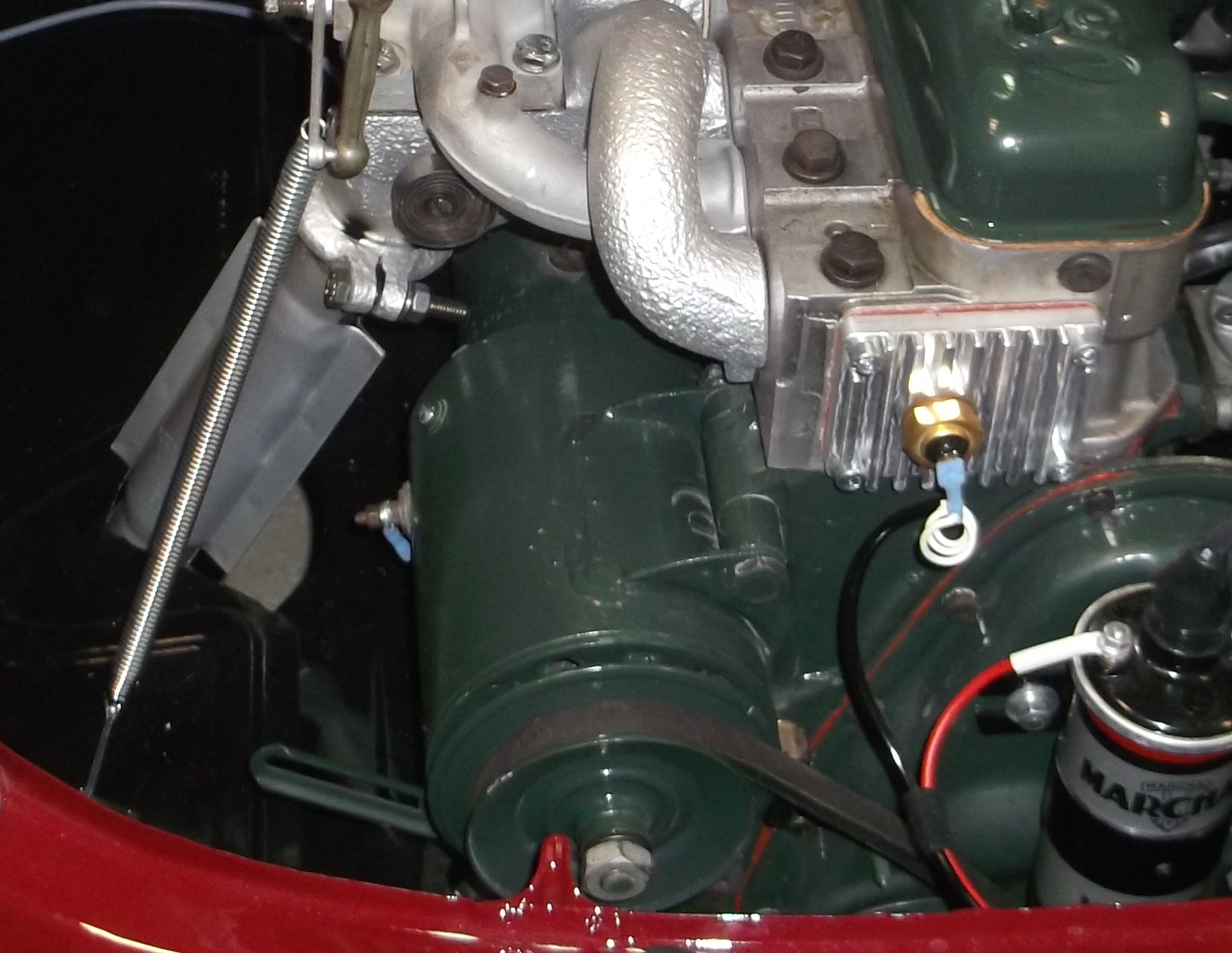

Mám problém s dobíjaním v aute.
jedná sa o r.v. 1960, systém je 6V, - na kostre.
dynamo som opravoval, skôr spojazdňoval. rozborka, oprava ložísk, pretočenie a prečistenie komutátoru.
kontrola držiaku uhlíkov, stav uhlíkov (nie je 100%, ale je dobrý, sú neopálené a ešte sú celkom fajn vysoké).
na stole sa dynamo pri roztočení motorom chová dobre. statorový budiaci prúd je cca 2A, výstupné napätie naprázdno je cez 12V, do baterky dá cez 25A (nominál je 30A). väčší ampérmeter nemám, ručička je "na doraz".
po namontovaní do auta to pripojím rovnako ako na stole. výstup cez ampérmeter, budenie externé cez ampérmeter.
na voľnobeh má dynamo na výstupe cez 10V alebo tlačí do baterky " čo to dá".
pri zvýšení otáčok sa niečo stane vo vnútri, zachveje sa ručička budenia a dynamo sa nejak "prepne", na výstupe je cca 4V, prestane dobíjať.
niekoľkonásobná rozborka-zborka nepomohla, prechodové odpory som riešil dookola, nič sa nezlepšilo. stále sa to zmení po pridaní plynu.
podľa vyššie uvedeného to typujem na statorové vinutie. vybral som ho, na pohľad bez poškodenia.
máte niekto nápad, čo ešte premerať, prípadne ako postupovať?

tak treba rozdeliť zisťovanie a menšie celky, tj dynamo celkom samo bez vonkajších vplyvov.
preto som ho budil externe, cez ampérmeter. preto ampérmeter na výstupe, preto voltmeter na výstupe.
hľadám chybu, ale nie som si istý na 100%, že to bol stator. zakolísal odber statoru a kleslo napätie na výstupe. ak by tam bol medzizávitový skrat na statore, tak by podľa mňa mal stúpnuť prúd a to sa nestalo (nemerateľné). dal som to do série so žiarovkou, zákmit mám potvrdený.

Dynamo je značky Ducelier, Paris.
je skutočne 6V, je to na ňom vyrazené.
typ dynama je 7139, ale mám aj iné typy, na pohľad sú rovnaké, všetky 6V.
dynamo je derivačné.
na kostre je spojený -(mínus) pól rotoru a - (mínus) pól budenia
+ (plus) pól rotoru je na svorke D
+ (plus) pól budenia je na svorke Exc.
regulátor je mechanický, mám 2ks, tento čo je teraz namontovaný bol nový (nepoužitý)
odpojovač je na - póle batérie
experiment prebehol nasledovne:
-na stole som použil na pohon vŕtačku. motor má 3F + FM, menovité otáčky 1450/min, max cez FM cca 2000/min.
pohon klinovým remeňom, z auta.
pri skúške som dosiahol otáčky dynama cca 0-1800, v celom rozsahu bez problémov. v tomto prípade bolo dobre vidieť na uhlíky, išli krásne bez iskrenia.
akumulátor bol z auta
ampérmeter zapojený medzi D a +pól akumulátoru je Križík -25+25A, bakelitové prevedenie (60-te roky - musím preveriť správnosť funkcie)
na budenie som použil transformátorovú nabíjačku 6V s ampérmetrom do 8A, napätie v sieti 230VAC
napätie naprázdno pri max otáčkach bolo cca 12V, pri zaťažení akumulátorom cca 7V a tiekol prúd väčší ako 25A
-v aute je voľnobeh cca 700-1200ot/min (sýtič)
na budenie je tá istá nabíjačka, napätie v sieti cca 243VAC
akumulátor je ten istý, ampérmeter tiež
pri otáčkach na voľnobeh to funguje, po zvýšení otáčok prestane dobíjať, napätie na svorkách dynama je cca 3V
po poklese otáčok sa to niekedy chytí späť okamžite inokedy to chvíľu trvá
napätie naprázdno bez zaťaženia (pripojenia akumulátoru) je cca 10V, ale sú nižšie otáčky ako pri experimente na stole

medzitým som ale otvoril ten stator, vybral som budiace cievky. tá horšia mala už napoly rozpadnutú omotávku, tak som ju celú obnažil a našiel som opálený vodič. zrejme ten skrat šiel aj cez tú starú zauhlíkovanú izoláciu.
teraz budem potrebovať navinúť nové cievky (dnes si skúsim požičať, ale dobudúcna ich bude treba). je treba ich nejako impregnovať?

Včera som dal iné, dobré dynamo a už to dobíja. budiaci prúd je cca 1A, aj to poukazuje na to, že stator bol niekde šlahnutý.
keby som spravil ten test so žiarovkou, tak už to viem dávno. len pre pokoj duše najprv zoženiem to oddeľovacie trafo.
aktuálna je teda výroba nových cievok. má niekto záujem? ak nie, tak kúpim drôt a naviniem to, možno aj ručne.
mám len problém s tou omotávkou, neviem, kde ju zohnať. u nás v okolí sa už motory v podstate neprevíjajú.

No prekvapivé to na prvý pohľad je.
cievky sú 2, pravdepodobne identické. počítať závity budem cez týždeň.
pravdepodobne správny budiaci prúd je 1A. priemer drôtu vrátane izolácie je 1,03mm. opálený koniec je cca 0,98mm.
cievky sú na oceľovom nástavci, vložené v telese z oceľovej rúry cca 100mm priemer. a táto rúra je asi 2cm (podľa polohy šponováku aj menej) od zberného výfukového potrubia.
teplota dynama po jazde je vyššia, ako som schopný udržať v ruke, tj obal nechladí, skôr ohrieva vinutie cievky. plus k tomu nejaké vibrácie.
to moje dynamo odišlo na skrat, pravdepodobne predratie od vibrácií + uhlíkový prach + vyššia teplota a cievka je K.O.
mám momentálne doma 6 statorov, 2 z nich sú evidentne zhorené, prepálená omotávka a čierne vodiče.
tak mám predbežne zvolený nasledovný postup:
vodič 1,0mm, dvojitá izolácia do 200stC.
spravím si jadro na navinutie, potom ohnem do tvaru a omotám.
zatiaľ nemám vyriešenú omotávku a ochranu vývodov, potrebujem nejakú odolnú bužírku.
ešte jedna teoretická úvaha. cievky sú rovnaké, vývody sú rovnako orientované. jedna má generovať J, druhá S magnetického poľa. môj predpoklad je, že prúd sa privádza na "začiatky" a cievky sú spojené "koncami" vinutia.
