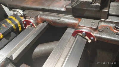

Nudil som sa na Štefana, nemal som filc tak som použil molitan.

Tino píše: ↑26. 12. 2021, 6:09 Nudil som sa na Štefana, nemal som filc tak som použil molitan. IMG_20211226_163621.jpg
To nebude dobré, kup si zednické hladítko za pár korun a použij ten filc z něj. Dělaj s filcem cca 5mm, ty na štuk jsou moc tlusté

Charon píše: ↑26. 12. 2021, 6:13
Jasne už som na internete našiel 280x140x8. Základ bol vyrobiť tie držiaky po sviatkoch objednám vystrihneme.

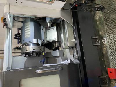

Konecne som po 1.5 roku mal cas spravit geometriu na sustruhu. v X-ku bol 3 stovky na 150mm brucho a 1,4 desatiny pod osou :?

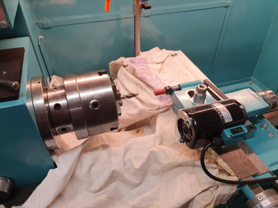

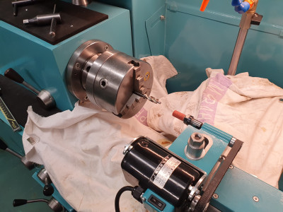

Ahoj, na silvestra se přece musí pracovat, ne :lol:
Moje první broušení suportovkou na smku, no snad jsem zakryl všechno... hned ale vyluxuju :D

Charon píše: ↑31. 12. 2021, 10:49 Ahoj, na silvestra se přece musí pracovat, ne :lol:
co to tam šmrdláš za podivnej nástroj ?.... vpravo je to nezakrytý a už je tam rejha :)

Ahoj tumlíku no asi záhlubník s vodítkem ale brusku udělal pěknou

Ahoj, je to zahlubnik a potreboval jsem nestandartni prumer voditka, zahlubuju ne imbus, ale drzatka. No a nechtelo se mi serizovat frezku na trikrat, tak to spacham na stojanovce :D Presnost desetina no problem.
Tumliku, neděs, doufam ze je to jen smouha od oleje :mrgreen: uz tam letim to zkontrolovat :idea:

Thomeeque píše: ↑31. 12. 2021, 10:55 Tu brusku jsi si vyrobil?
No ne celou, koupil jsem od kolegy kamaráda, byl to trochu polotovar, ale s tim se pocitalo. No a upravil, předělal, dodělal a je celkem k světu, ne :D No a nalakoval :lol:
