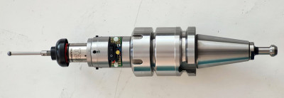

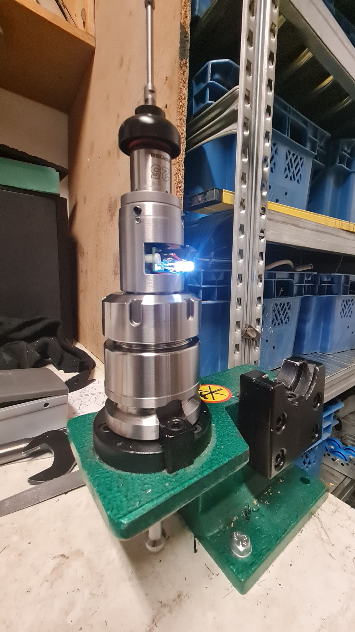

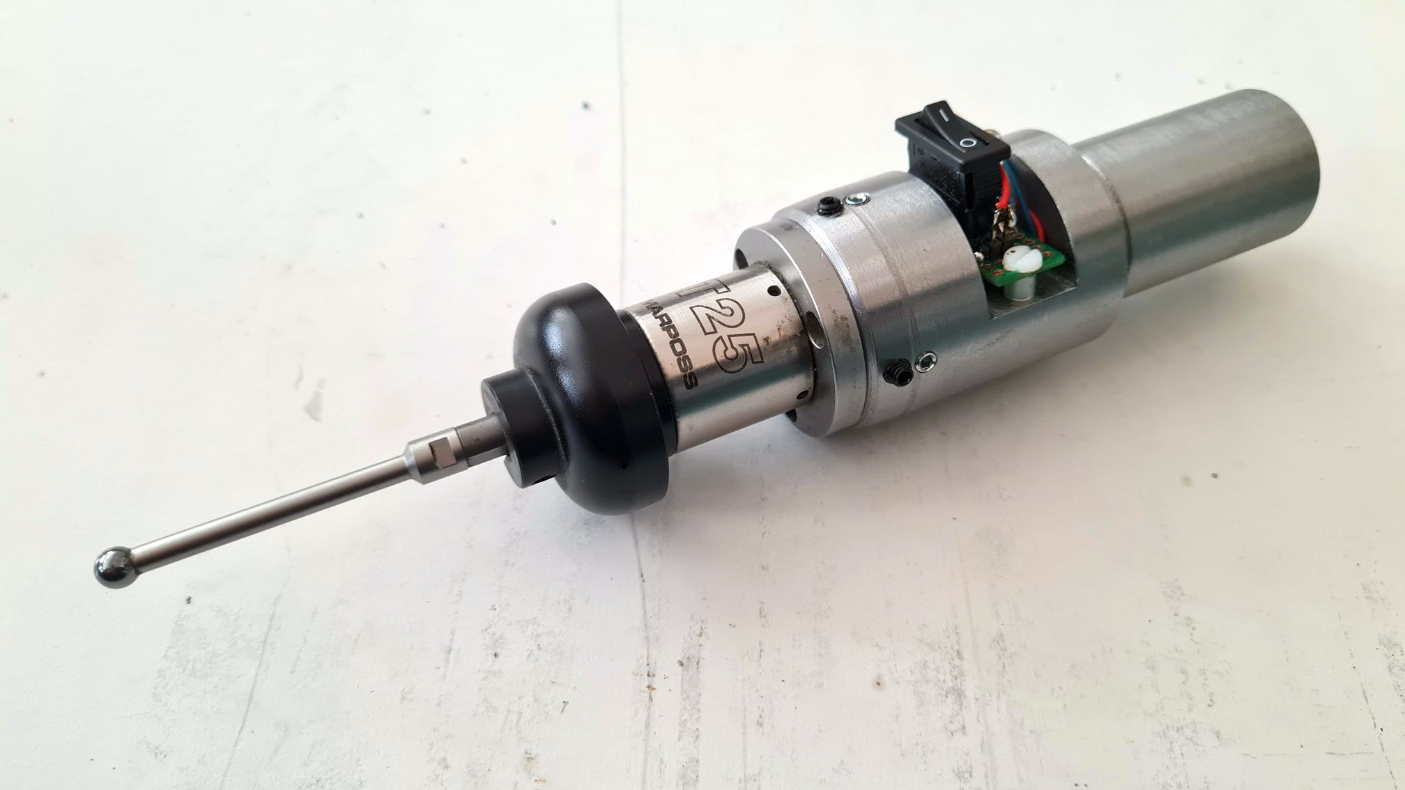

Keďže sa mi podarilo mojho 3D Haimera poslať do večných lovíšť, potreboval som narýchlo nejakú sondu. Dávnejšie som na fóre kúpil Marposs, tak som si k nemu spravil centrovací držiak so signalizáciou.
Mal som tu voľnú ER40 klieštinu s priemerom 30mm, ktorú som nikdy nepoužil, tak som to prispôsobil na to. V dutom konci je skrytá Lipolka z nejakej hračky. Až zoženiem nejaký miniatúrnejší vypínač (Marposs má rozpínací kontakt a svietil by v kuse), tak ešte učešem elektroniku. Dám tam ešte jeden jack na pripojenie kábla do PLC frézy a sonda hotová.
Ak by sa zväčšil trochu priestor, dal by sa tam dať aj vysielací modul z aliho (alebo z kľúčenky) a sonda by bola bezdrôtová :twisted:
SATURN V
SATURN V
Raketa svieti ako besná, musím dať väčší odpor pred LEDku
Příspěvky: 23455
Příspěvek 16. 4. 2022, 6:04
Nevim zda mas, ale mel by jsi mit oddeleny ten kontakt te sondy aby nebyl zatezovany pokudmozno zadnym nebo opravdu minimalnim proudem.

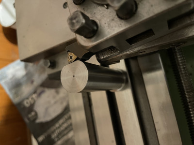

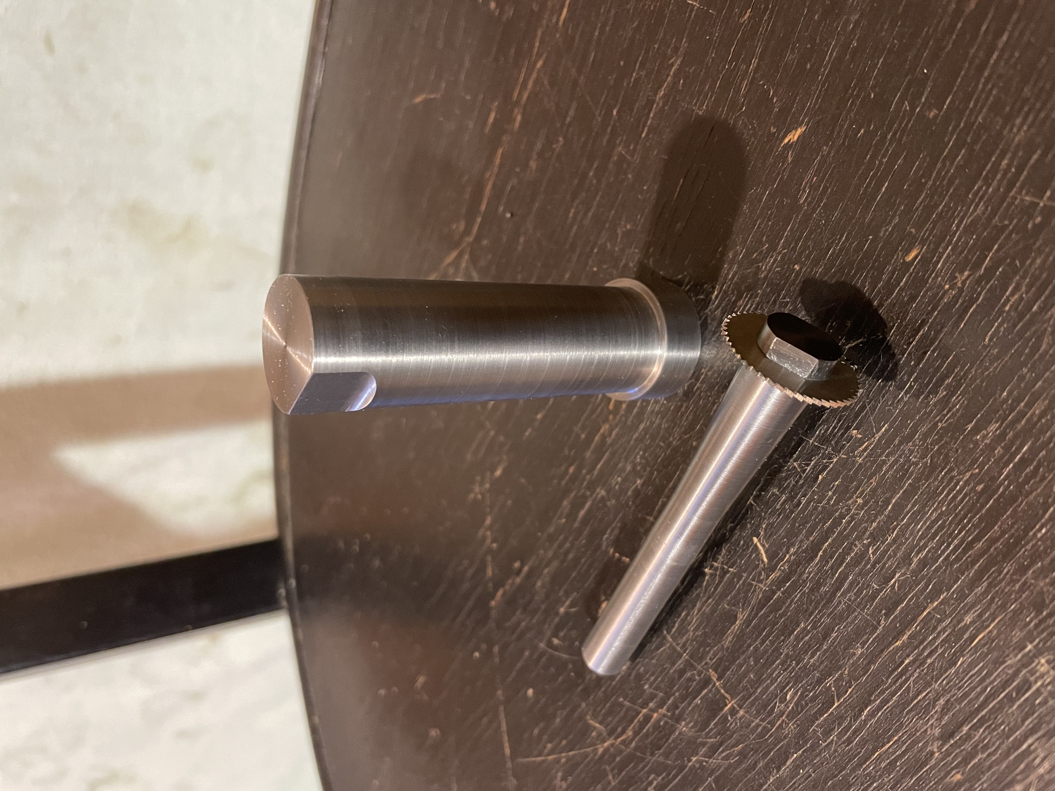

Dnešní bastlení. Váleček pro stanovení výšky nože na soustruhu a držák pilového kotoučku do 10mm kleštiny.
Příspěvky: 6610
Příspěvek 16. 4. 2022, 6:47
capajev píše: ↑16. 4. 2022, 6:23 Dnešní bastlení. Váleček pro stanovení výšky nože na soustruhu a držák pilového kotoučku do 10mm kleštiny.
Tak nejak valecek na vysku noze si neumim predstavit, jak pouzivas. Ja to delam jinak, podle tk hrotu ve vretenu
Tim rozsirenim ke kotoucku si dost snizujes jeho prorez, valcova stopka by nestacila? Bude to ale dano upinacim otvorem v kotoucku, vim.

robokop píše: ↑16. 4. 2022, 6:04 Nevim zda mas, ale mel by jsi mit oddeleny ten kontakt te sondy aby nebyl zatezovany pokudmozno zadnym nebo opravdu minimalnim proudem.
Proč prosím ?
Ohřev průchodem proudu ?
děkuji za vysvětlení

Valecek pouzivam takhle, nechtem je pak pekne citit zda jsem s nozem nizko nebo vysoko. Ale muj vymysl to neni, okoukal jsem ho a libilo se mi jak je jeho pouziti jednoduche.
S tim zmensenim prorezu je to pravda. Otvor v kotoucku ma 8mm. Vnejsi prumer stopky jsem nakonci udelal 13mm. Pak uz mi prisla mala tloustka steny.

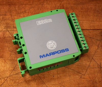

u toho Marposu kterej mám taky musí bejt ještě interface...ta sonda posílá sepnuto rozepnuto a ten interface to filtruje a odrušuje a teprve při jasném signálu posílá do systemu....provozovat to jako rozpínací a ještě pod zátěží ledek atd je degradace té sondy a hrozí tam poškození dotykovejch ploch .....já mám taky ledku dělanou na sondě...ale ta mě na sondu leze z toho interfacu právě
na interface si potom volim zda to bude NC nebo NO

Vyskova merka me nenapadla :D Ja noze nastavuji jen jednou do multifixu, pak jen menim platky

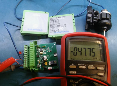

Rekl bych hlavne to otepleni (sondy samotne byvaji NC kvuli EMC).
Eroze (opal) kontaktu si myslim nebude hrat pri spinacim napeti a proudu par az par desitek mA pro tu vysocesvitivou LEDku zadnou roli.
Zminovany MARPOSS E32R zatezuje kontakty max 50uA. Mel jsem ho rozdelany a meril jsem ho.
Jestli si dobre pamatuju, tak na vstupu od sondy jsou ferity, TVS nebo varistor, clamp diody, dolnopropustni diskretni LR filtr a za nim to spina nejaky unipolar.
Vystup pro LED pak komparator a optotransistor, vystup sondy rychly opto gate driver+MOSFET.
Zbytek uz je jen zdroj a logika pro NO/NC.

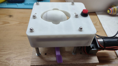

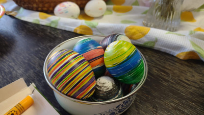

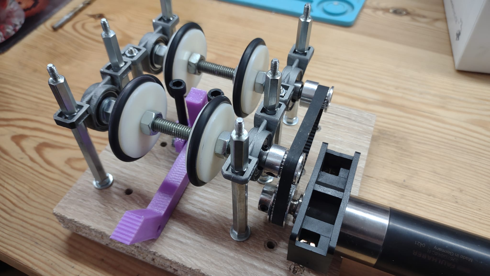

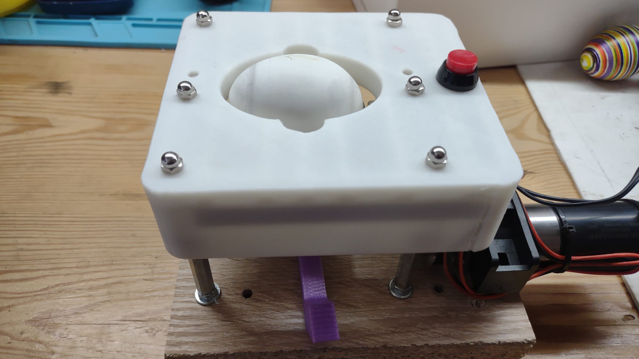

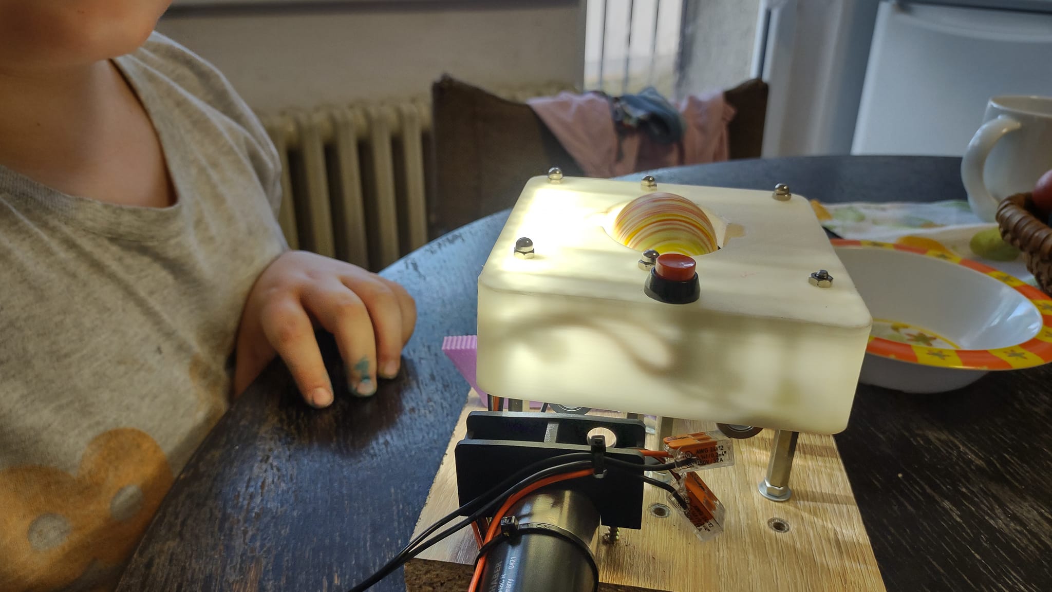

Vyrobil jsem dětem vejcotoč, letos budou proužkatá vajíčka :)

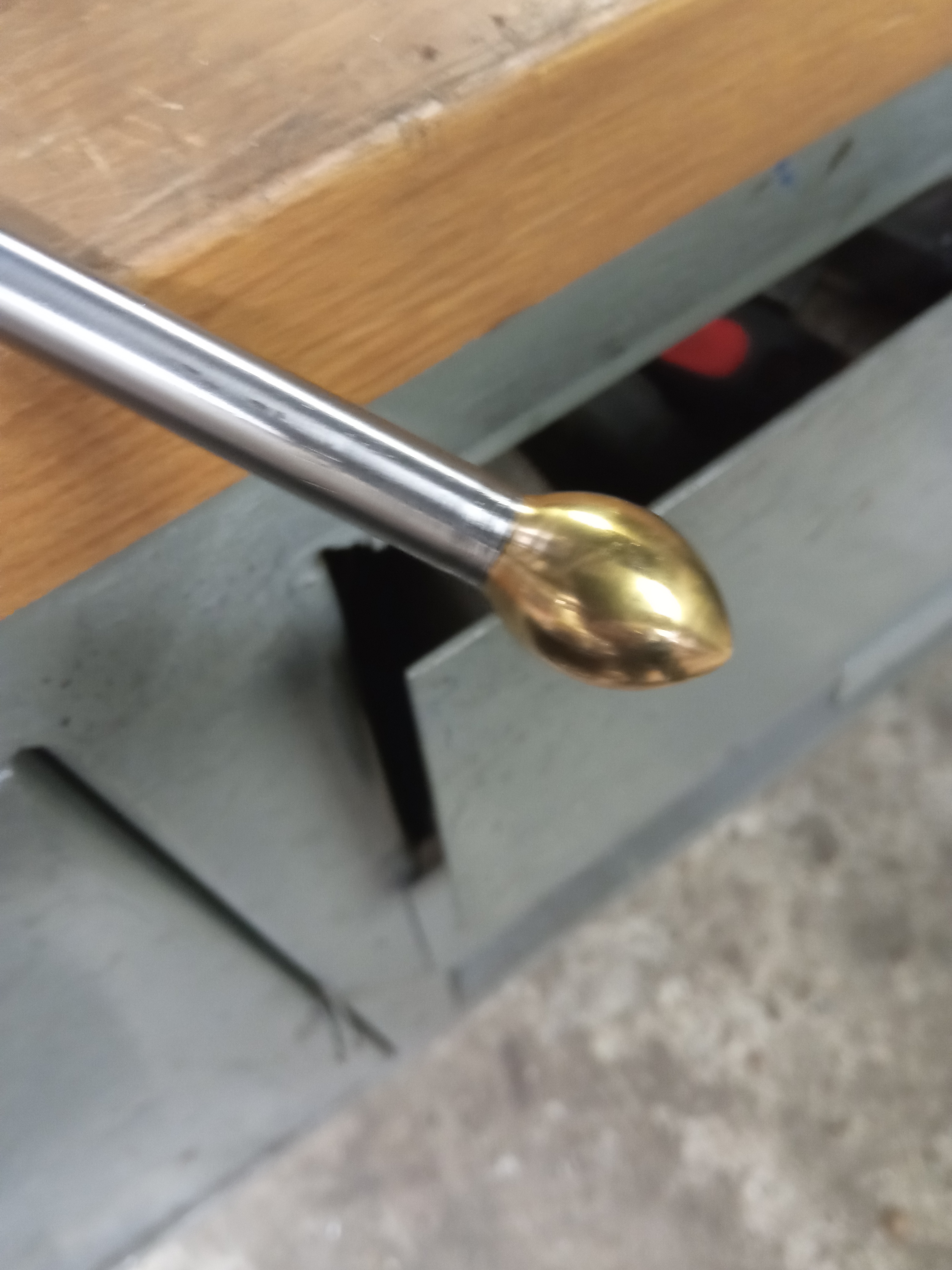

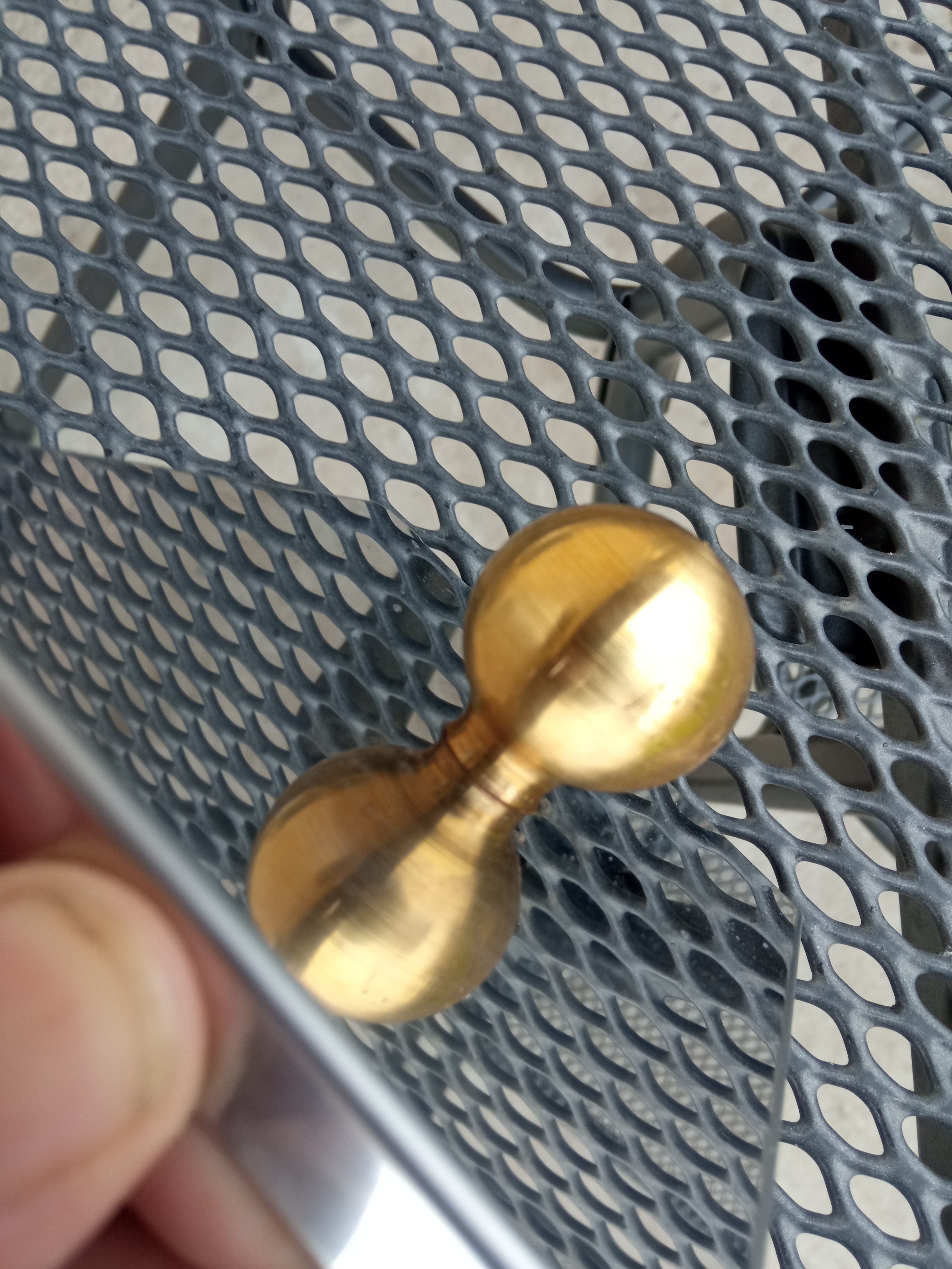

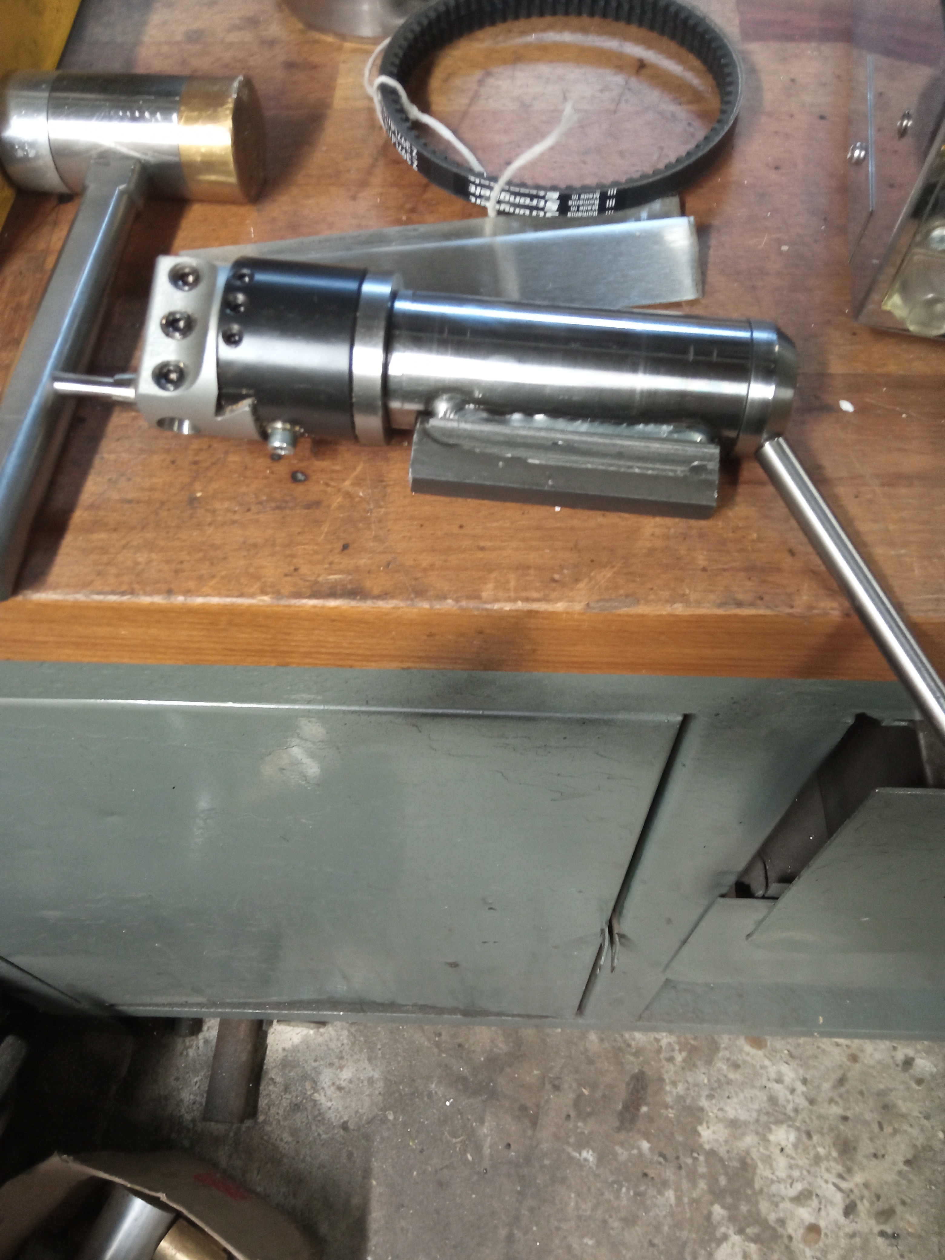

Na netu jsem viděl krásnou vychytávku na soustružení koulí, tak jsem si jí spíchnul. Jako první pokus jsem dělal kuličku k tomuto přípravku a vyšla mi nádherná šiška :) , ale tak se mi líbí, že jsem jí tam nechal. Ostatní koule už jsou naprosto v pohodě a jde to docela rychle.

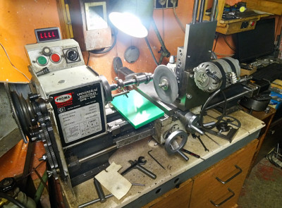

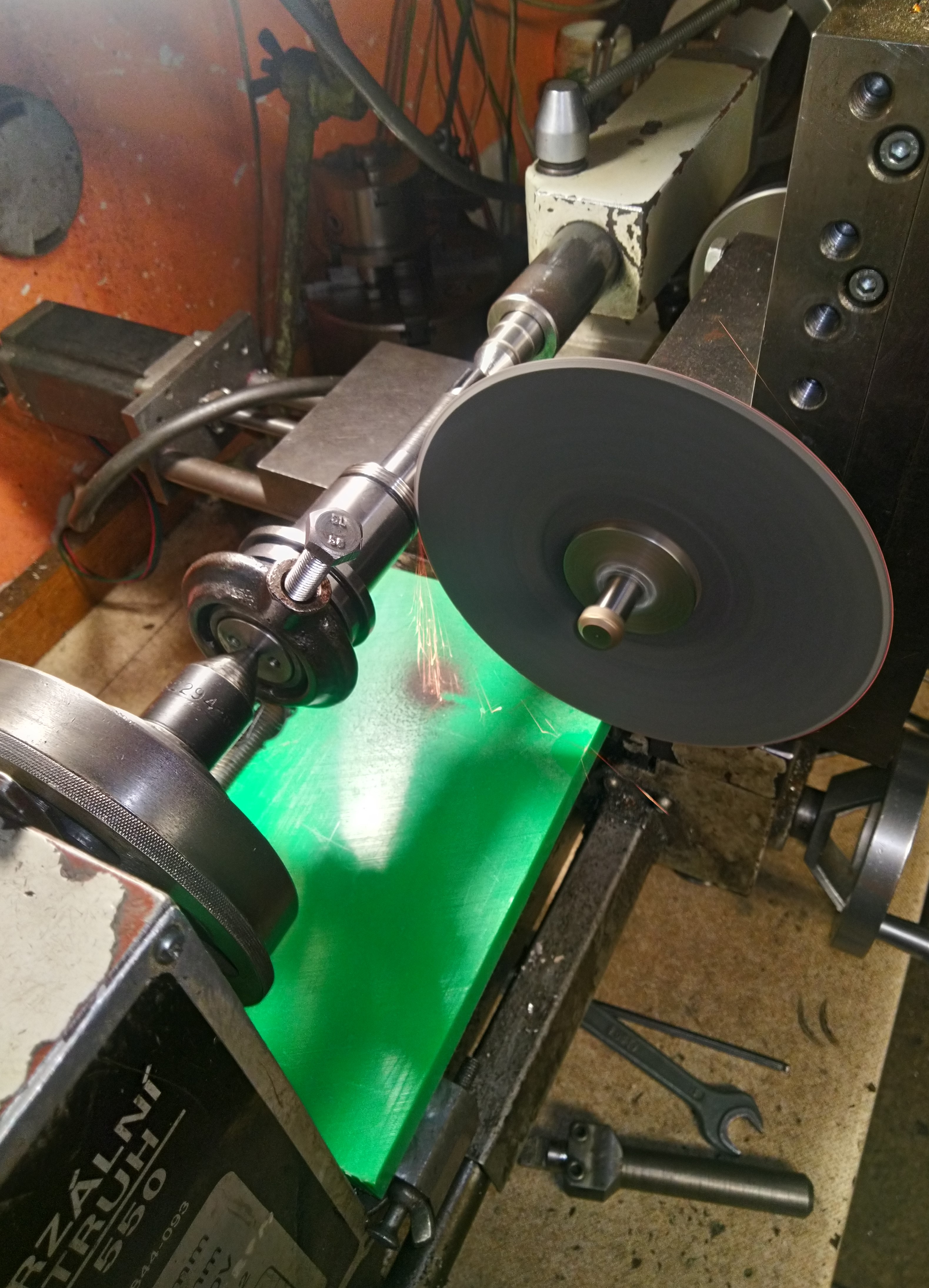

Dnes broušení závitů na hřídelce po kalení. Jsem mile překvapen životnosti toho kotouče. Do budoucnosti ale musím koupit kameníčka protože na tom soustruhu stále něco brousím a nebaví mě pořád utírat a přemazávat lože od toho bordelu :D

Hezké, šel by ještě detail výsledného závitu? Brusku jsi si vyráběl? Co je to za kotouč? Prosím/děkuju, T. :)

Poslal bys odkaz prosím?
