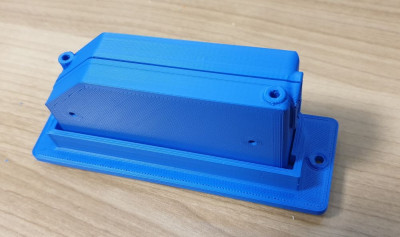

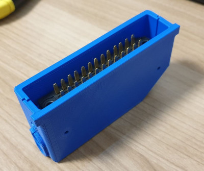

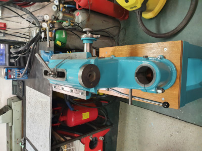

Ahoj dnešní pokrok :D

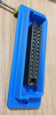

harting pre chudobnych :lol:

No teda, urs jsem už neviděl ani nepamatuju :D

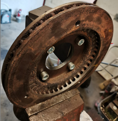

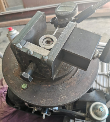

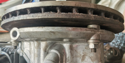

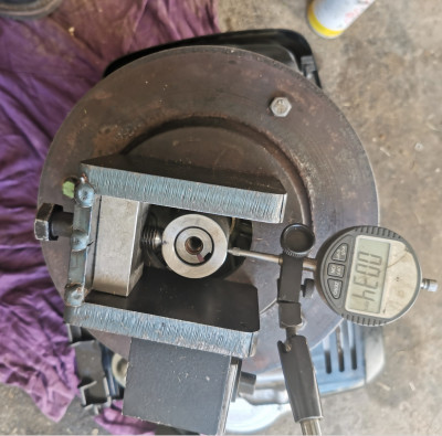

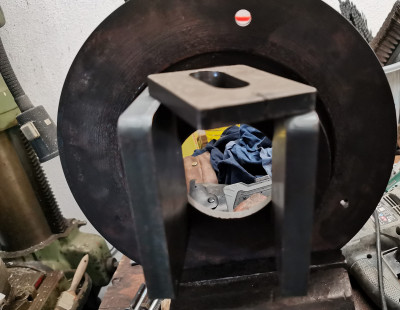

... rovnátko ohnuté hřídele (klikovky) na sekačce - vyrobeno ze starého brzdného kotouče + pár destiček
motor honda - hřídel ø25mm byla ohnutá o cca 8,5mm ... srovnáno na 0,06mm - (pak už se projevuje vůle v kluzném uložení klikovky, tak jsem to tak nechal)
* nikde nic neprasklo, motor šlape jako novej
