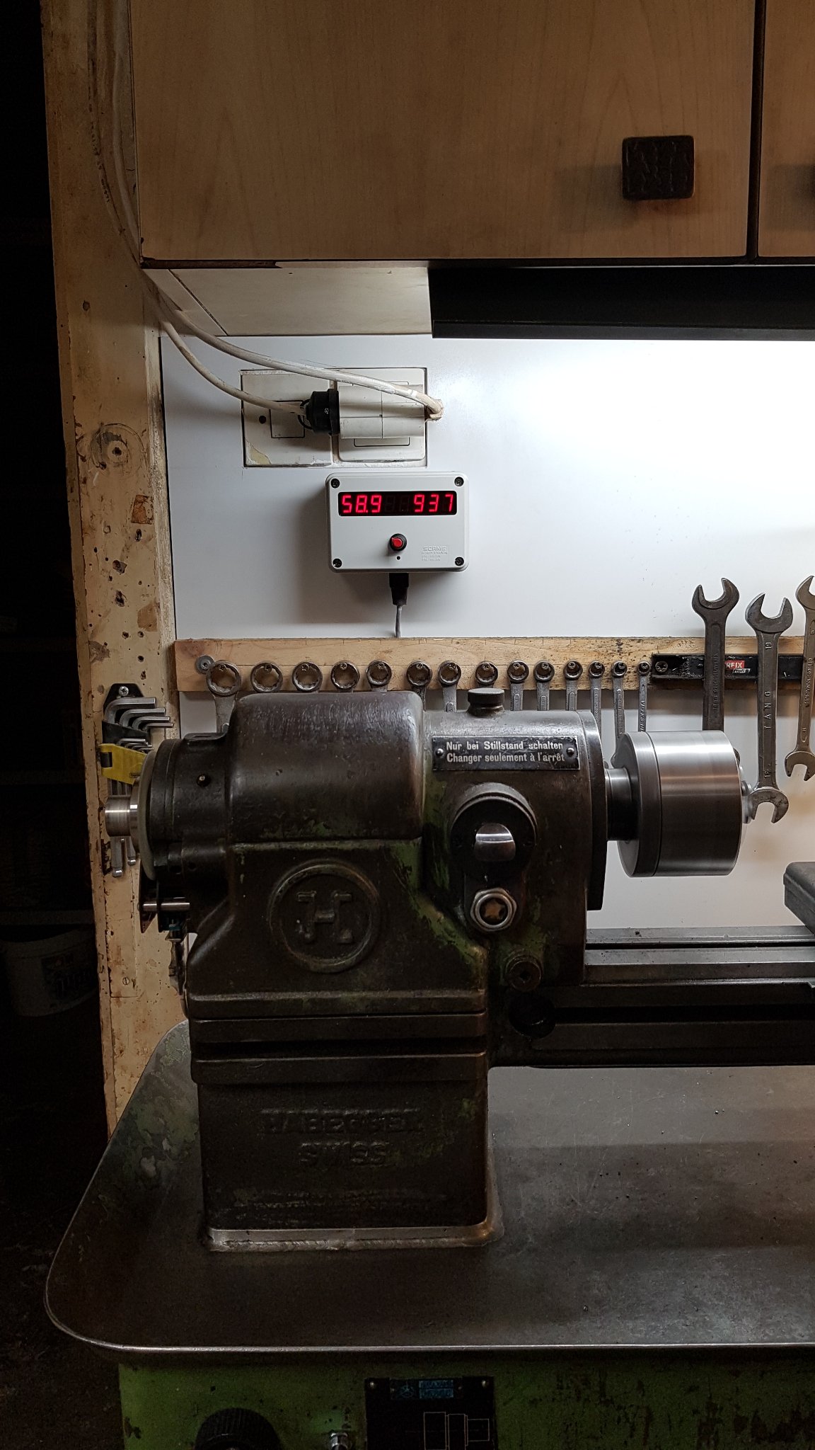

Thomeeque píše: ↑27. 7. 2022, 5:21 Zárodek dlouho plánovaného kompjůtříku k soustruhu (pro konvenční provoz). Primárně měření RPM + výpočet řezné rychlosti na nastaveném průměru. Sekundárně pár dalších užitečností (zatím měření úhlu natočení coby pomůcka k zabudované děličce a počítadlo otáček, třeba na motání cívek), vše založeno na signálu z enkodéru na vřeteni.
Zaškatulkováno, zavěšeno :)

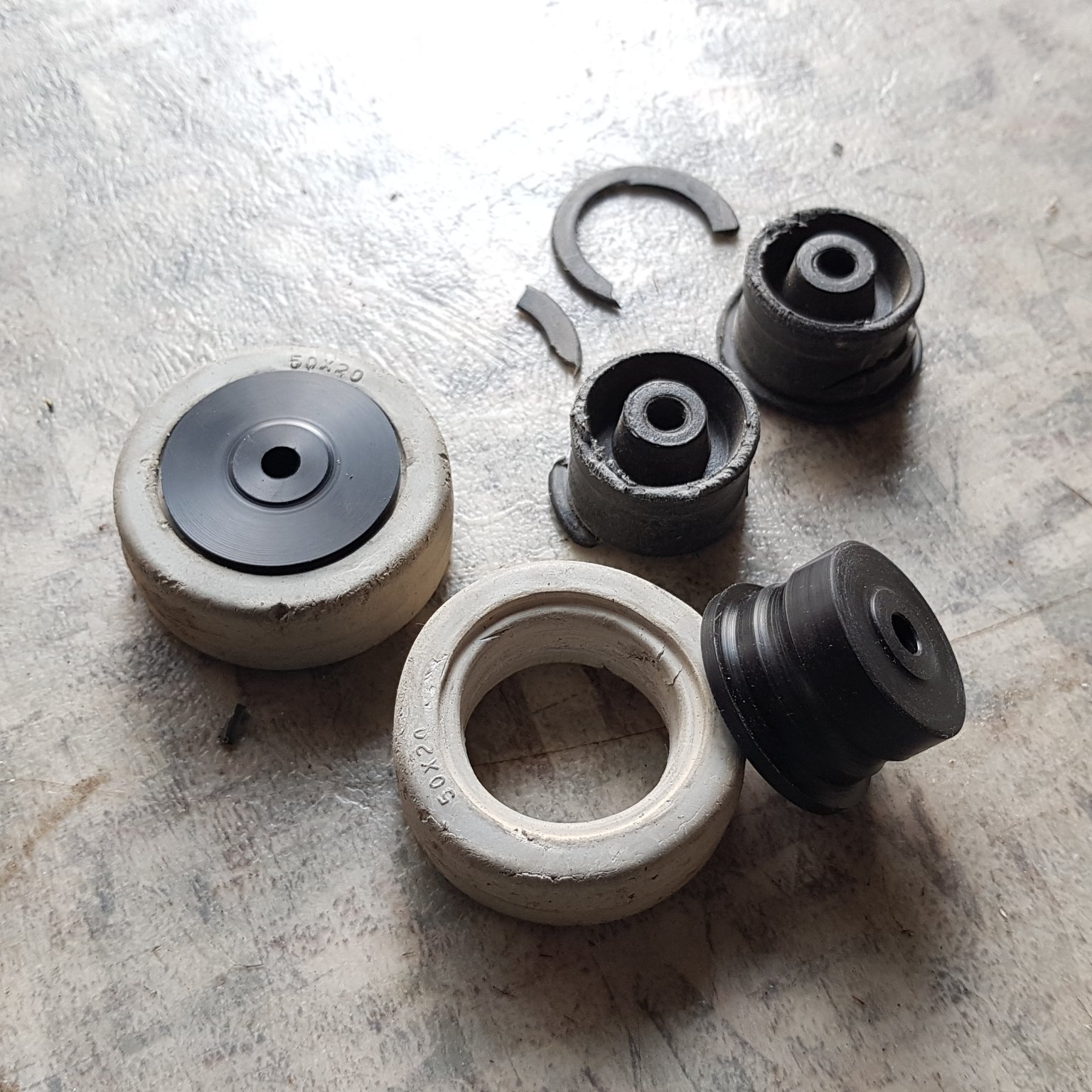

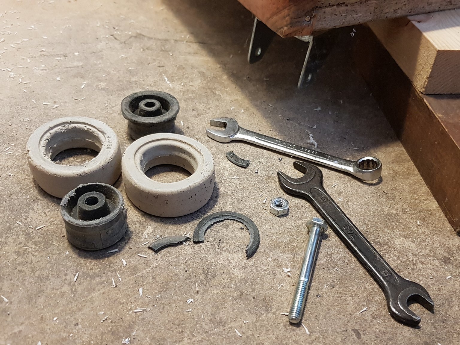

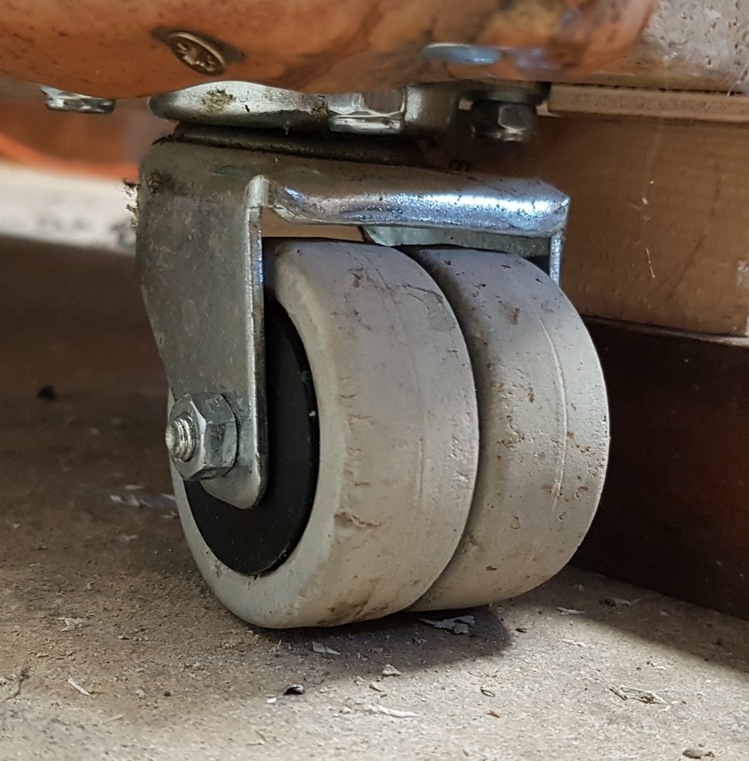

Kolečko se polámalo :( Uvidíme, kolik toho snese PP (procházkův POM :)).

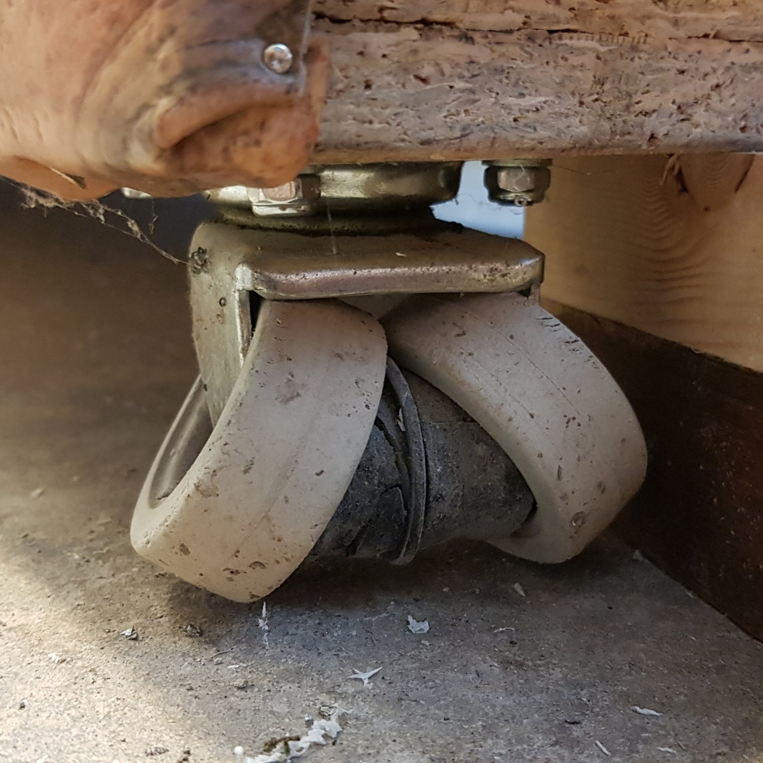

jsou nejake podrobnosti k tomu mrtvemu kolecku ? prumer, realne zatizeni/katalog zatizeni, nebo primo odkaz co to bylo zac ? zrovna resim kolecka pod regaly a ruzne jine strojky a zatim na transport jednoznacne polyamid. ten jede po vsem :-) guma se na spatnem betonu nebo zamkovce brani. posledni nakup u "dum kolecek" a ok, jak kvalita, tak cena, abych take necim prispel.

Asi je to toto (DÖRNER + HELMER, dvě 50x19mm kolečka, 80kg). Je mi divné, že jen 80kg, mám to pod 300kg soustruhem, tak bych jen 80kg skoro určitě nevzal, možná u toho tehdy v obchodě měli napsáno víc. Každopádně jak říkáš, jezdí to hodně ztuha, podlaha je ne úplně hladký beton, chtělo by to Obrázek, díky za tip :) Asi ani srovnání podlahy by nebylo od věci.

Kolieska by som odporucil silon pokial to nevadi.

tomik.tk píše: ↑6. 8. 2022, 4:36 jsou nejake podrobnosti k tomu mrtvemu kolecku ? prumer, realne zatizeni/katalog zatizeni, nebo primo odkaz co to bylo zac ? zrovna resim kolecka pod regaly a ruzne jine strojky a zatim na transport jednoznacne polyamid. ten jede po vsem :-) guma se na spatnem betonu nebo zamkovce brani. posledni nakup u "dum kolecek" a ok, jak kvalita, tak cena, abych take necim prispel.
tomik.
sem tam kupuju kolečka tady, májí to celkem přehledně sesumírované,určení ,rozměry ,zatížení atd.

Byl jsem poučen, že když má kolečko psané zatížení třeba 100kg, tak 4 kolečka nemají 400kg, ale pouze 300kg.

Mart76 píše: ↑8. 8. 2022, 8:02 Byl jsem poučen, že když má kolečko psané zatížení třeba 100kg, tak 4 kolečka nemají 400kg, ale pouze 300kg.
A ten algoritmus je jaký? Na trojnozce místo 300 jen 200 a na rudliku místo 200 jen 100?

Váha se samozřejmě ne vždy rozloží rovnoměrně, rezervu to určitě chce, těch 75% bude asi nějaká statistika...
Příspěvek 8. 8. 2022, 11:19
Na ideálně rovné podložce a ideálně srovnaných kolečkách by se to rozložilo na čtvrtiny.
Ale pokud to jede po nějakém reálném terénu, tak to většinou asi skutečně drží jen 3 kola.
A ještě nerovnoměrně zatížené (právě kvůli výpadku toho 4. kola, které je v luftě).
Samozřejmě pokud to nemá nějaké odpružené nápravy.
