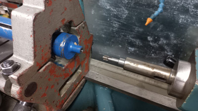

Vcera jsem pro kamarada udelal tenhle aretacni kolik k uchyceni brzdneho trmene do odpruzene MTB vidlice Lefty. Jsou to zvlastni casy, soucastka ktera sla jeste nedavno snadno koupit, je dnes nedostatkove zbozi, nebo je dostupna v setu i se sroubem za cenu cele brzdy :-)… No, ja mel aspon o zabavu postarano. Nejdele mi snad trvalo nabrousit radeko pro zapich na segrovku.

Materiál kolíku?, prosím.
Díky, Radek

Povrch veľmi pekny. Vysoké otáčky ?

@rawen pouzil jsem co dum dal, konkretne nerez 1.4301
@novic otacky se mi osvedcily cca 1300 na vetsi a 1600 otacek na ten mensi prumer

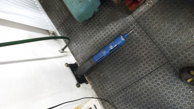

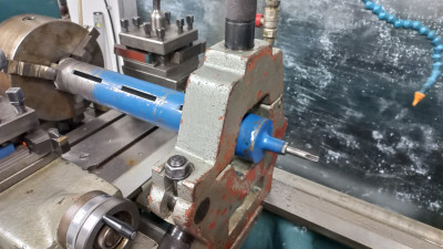

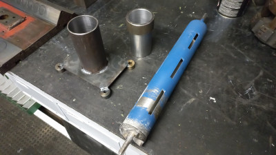

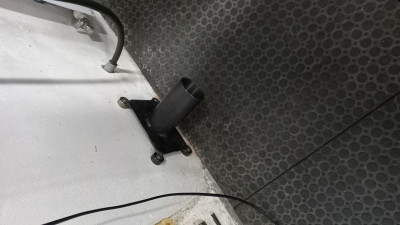

servis4sp
Příspěvky: 708
3. 8. 2022, 9:52
Neni čas se nudit
Příspěvky: 9314
4. 8. 2022, 10:54
Co to ve výsledku je?
servis4sp píše: 3. 8. 2022, 9:52 Obrázek
Co za materiály a čím jsi tady k sobě svařil (rohy)?

SDS jádrový vrták?

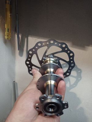

Nebolo to síce dnes, ale zbastlil som náboj kolesa:
Keď nerátam spojovací materiál, ložiská a kotúč, tak je to zložené zo 7 častí (nemal som vhodne veľké kúsky materiálu). Pájkované mosadzou. Vyrobené celé na sústruhu (+ nejaké ručné náradie), 16 (a 6) dier po obvode som delil podľa ozubeného kolesa na vretene, vŕtal ručnou vŕtačkou uchytenou na suporte. Priemery a čelá pre kotúč a rozetu boli vytočené medzi hrotmi cez už nalisované ložiská.
V pôvodnej veľkosti tu
