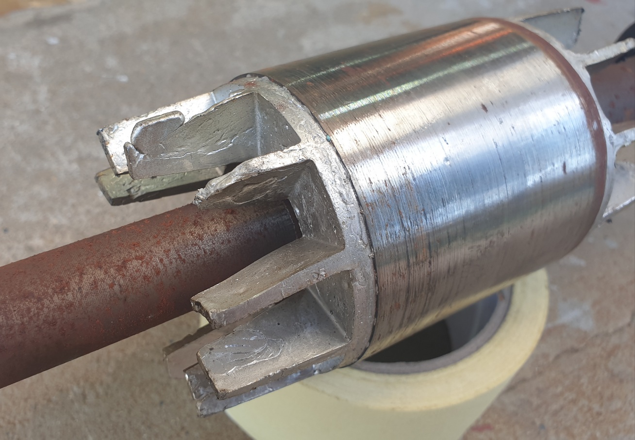

Dnes som rozobral Elko TM2BR
Po rozobrati ma cakal inzerat typu
"Podstiva robota z cias socializmu"

A vo co go? Fungovalo to, ne? Dneska by se to hodilo zase do pece a odlil nový kus. Tý projebaný energie a toho vypuštěnýho CO2. :D

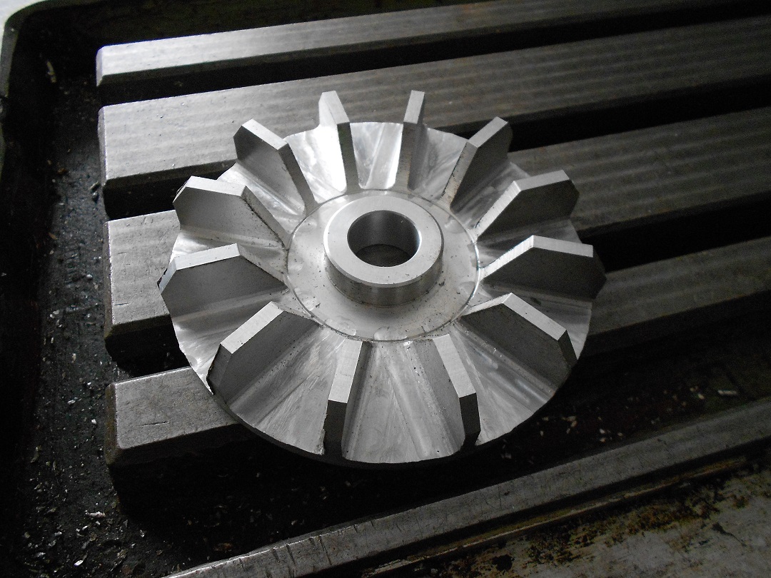

To čo tam chýba je v Humpolci.

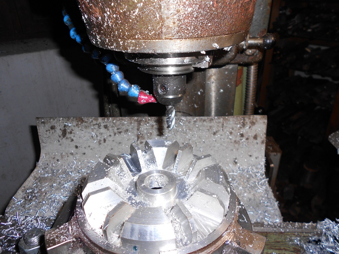

To ja som zase vrtuľku chladenia vyrábal. No nechcelo sa mi nahadzovať otočný stôl, tak som si pomohol inak :)

Perfektní práce. O tom žádná, ale trochu to "kazí" ta rezavá hlava té mašiny. To máš v dílně takovou vlhkost?

To je normální oblemtání od emulze, hrubej odlitek a zbytky červenýho tmelu.

Je to ako píše Zbýňa, a akosi nebolo času na tmelenie a lak. Mám ešte záložnú, tú by som chcel zgenerálkovať, a asi aj nový šat sa jej ujde.

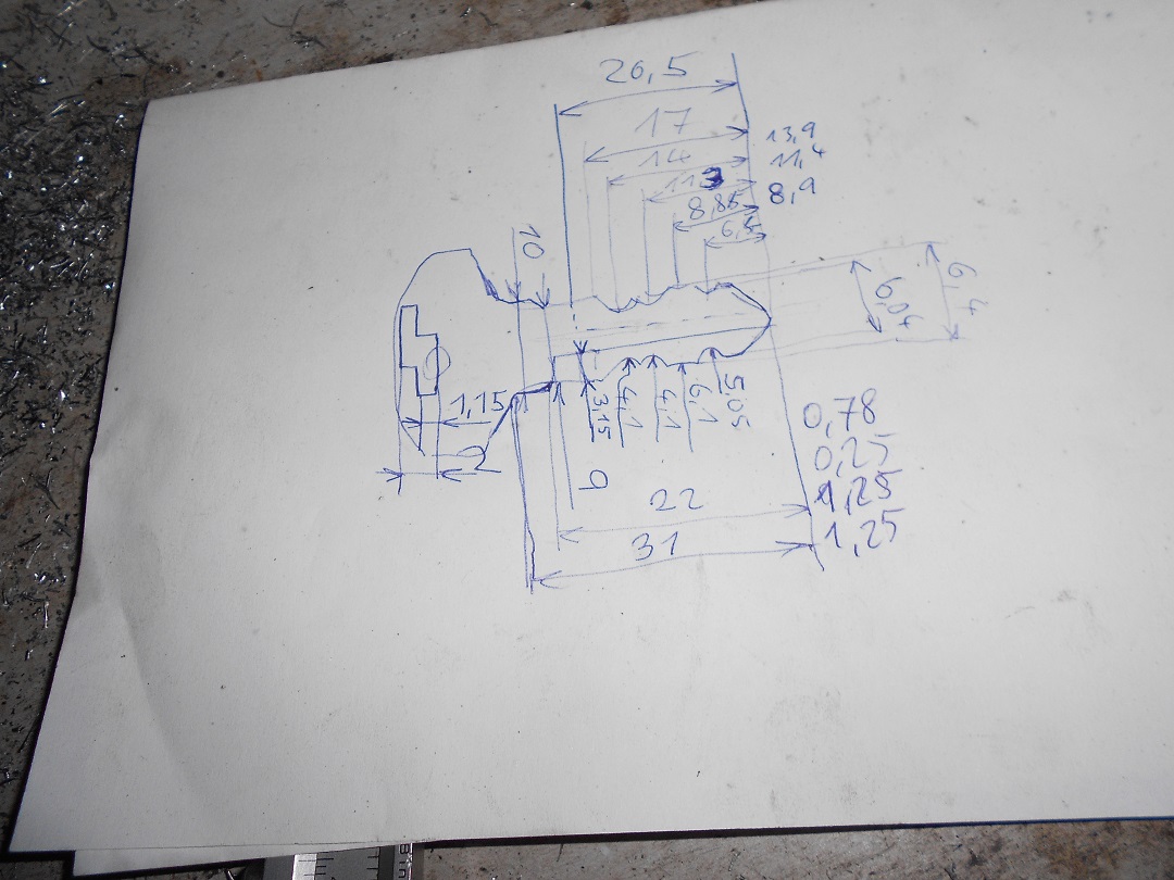

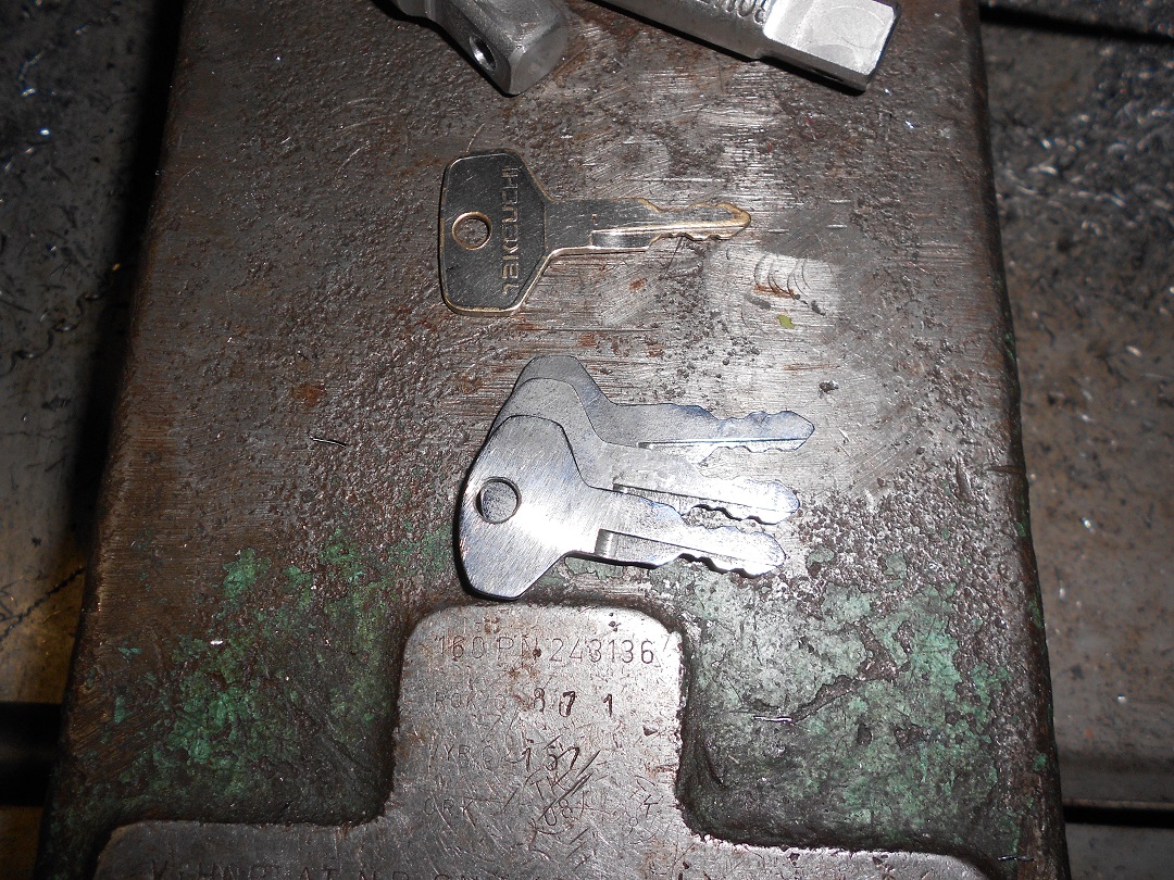

Dnes som zavadil rukávom o klúčik na bagríku, a ohol ho do nepekného tvaru. So spoteným čelom som ho vyrovnával, a pre istotu mu vyrobil nerezových bratov (podľa priloženého programu) :lol:
