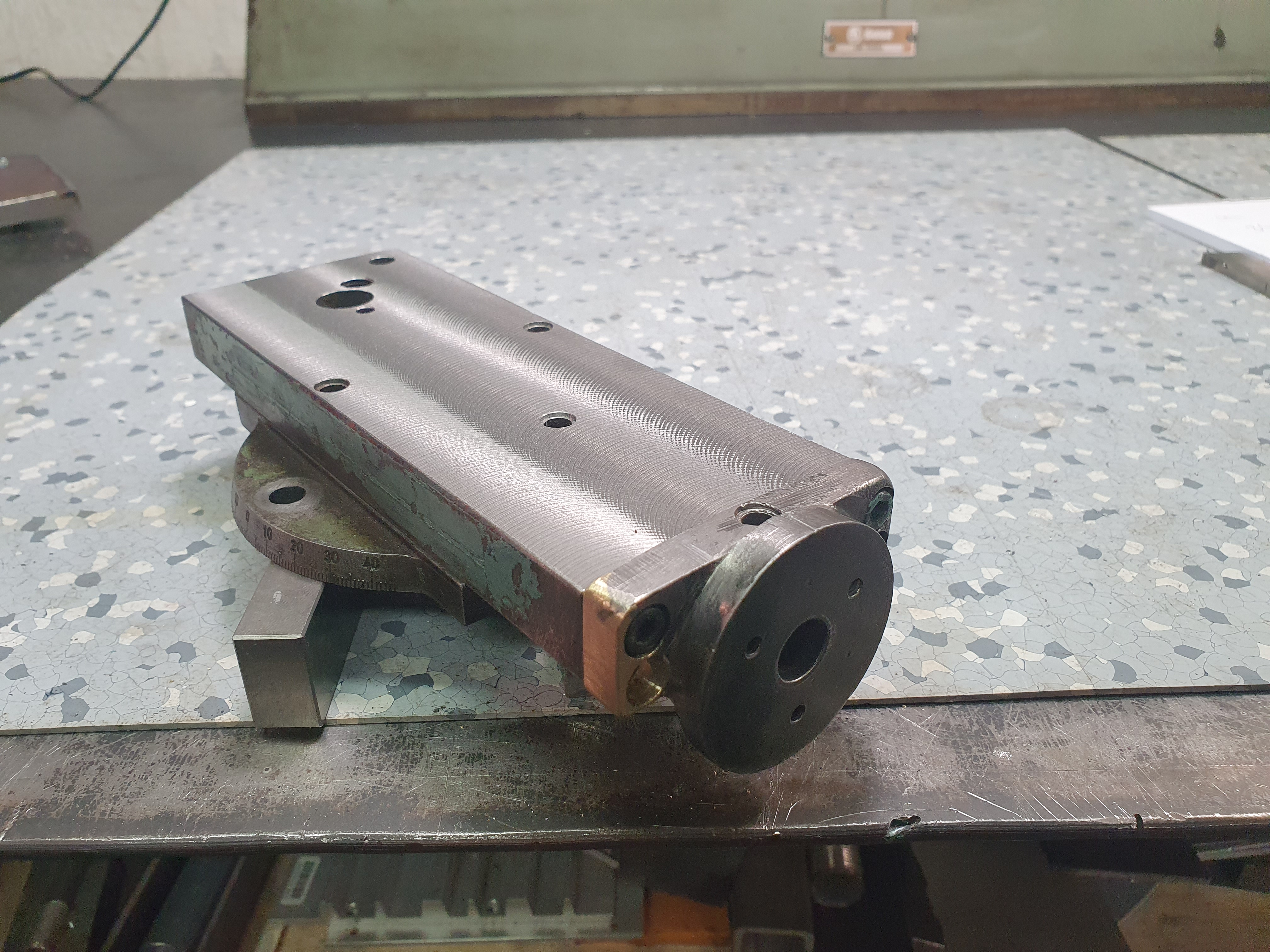

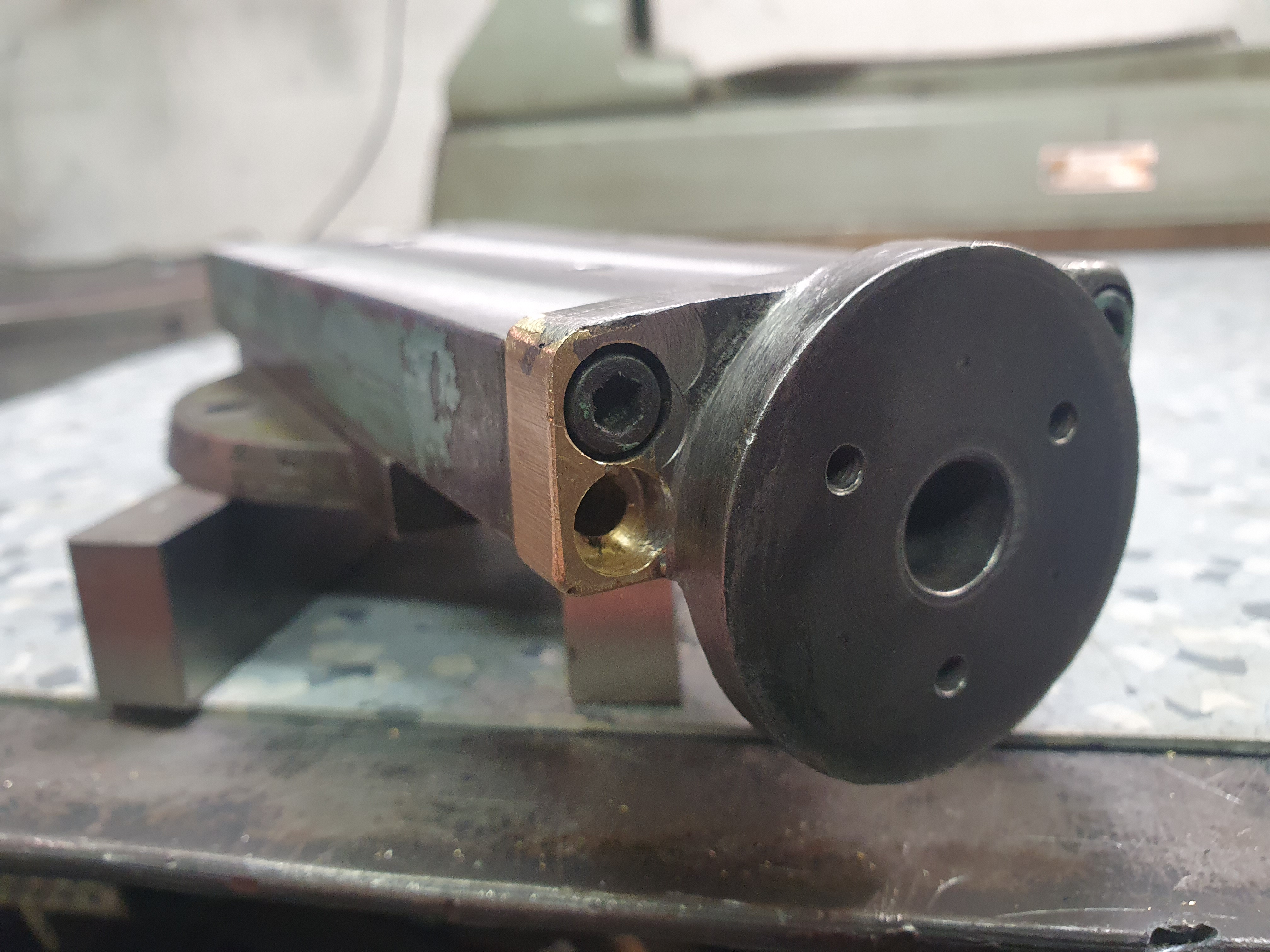

Ahoj kolegové
Dnešní kousek po práci, konečně jsem se dostal k opravě a snížení nožového suportu na mojí smku. Nakonec jsem to vyplnil mosazí a nepokoušel se to zkur... eldama na litinu :? Sice je mám, ale na první pokus se tohle zrovna nehodí a nerad bych to vyráběl celé :) Teď ještě udělám osku na multifix a přehodím ho z původního suportu. Pak už konečně budu moct dělat šponu 16kama nožema bez toho, abych je musel snižovat. No a samozřejmě nepostradatelná modrá barva :mrgreen:

Neni lepší snižovat velké nože než oslabit support?

Thomeeque píše: ↑18. 8. 2022, 5:33 Neni lepší snižovat velké nože než oslabit support?
Zkoušel jsi někdy nože snižovat? Některé jsou bláto, některé držáky destiček dělal číňan snad kalené :( Musel jsem je brousit na magnetce a 1,5 mm se fakt nebrousí snadno a rychle :?
A hlavně já ubral jen ten výstupek, zbylá plocha je jen pohledově srovnaná a zbývá tam hafo litiny

Příspěvek 18. 8. 2022, 9:08
A foto návaru pred opracovaním nemáš. Nestekalo to pri stavaní návaru?

Příspěvek 18. 8. 2022, 9:31
Mylan píše: ↑18. 8. 2022, 9:08 A foto návaru pred opracovaním nemáš. Nestekalo to pri stavaní návaru?
To mě nenapadlo :( Ani ne, ja na to neberu klasickej autogen, to bych asi neuhlidal, vetší věci s ním jen nahřeju. Pak to dělám propankyslíkovkou soupravou, kde mám větší kontrolu nad oblastí návaru. Měl jsem návar o cca 4 až 5 mm na všechny strany, takže konečné tvarování bylo bez problemu.

Dawe píše: ↑18. 8. 2022, 9:28
Charon píše: ↑18. 8. 2022, 4:59...Nakonec jsem to vyplnil mosazí a nepokoušel se to zkur... eldama na litinu :? Sice je mám, ale na první pokus se tohle zrovna nehodí a nerad bych to vyráběl celé :) ...
To chce tiga, slusny pridavny material, dodrzet postup a neriskujes ani v silnych navarech. Tvrde pajeni ma sve meze...
S tigem problem nemam, jen litinu jsem s nim nikdy nepotřeboval dělat. A tady kde zbyla lůžka imbusů je to skoro designovka :? Kdybys ses mohl podělit o zkušenosti, teploty predehrevu, materiál atd. nejen já to uvítám :)

Charon> na mensi litinove strojni dily tehle velikosti se mi osvedcilo svaret tzv. za studena. Postup jsem popsal strucne zde: viewtopic.php?p=419633#p419633.
Pro rozmernensi souvisle plochy je to ale docela zdlouhave, zvazil bych pak vetsi prumer elektrody, nez 2.4mm, pak to ovsem zas chce ale silnejsi zdroj. Pro 3.2mm aspon 315A.
