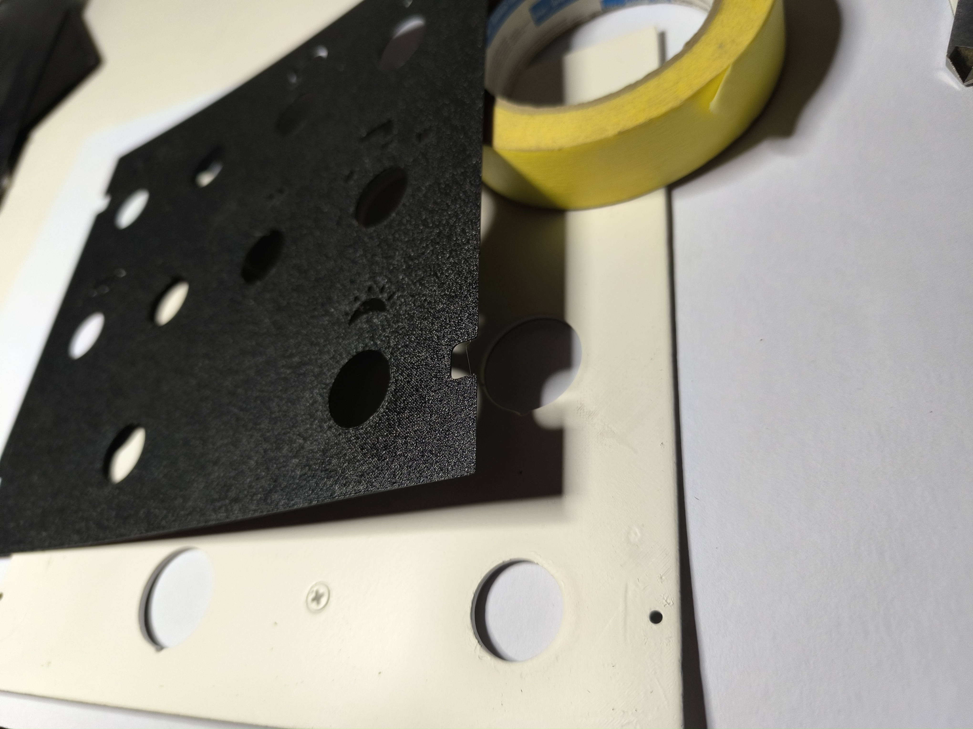

miv píše: ↑18. 1. 2025, 8:30 ..... jsem ještě vytisknul neohmatatelný ovládací panel místo původního hliníkového. .........
Jak se tiskne "neohmatatelný" panel?
díky
miv
Příspěvky: 1463
Příspěvek 18. 1. 2025, 11:05
testone píše: ↑18. 1. 2025, 10:32
díky
Konstrukce původního panelu je sandwich - 2mm ocelový podkladní plech s děrami pro ovládací prvky plus překryvný hliníkový plech tl.0,5 mm. Ten hliníkový plech byl nastříkán černou barvou a na něm nastříkané symboly. Takže ten hliníkový plech šlo snadno "ohmatat". Dolů šla barva podkladová černá i barva bílá se symboly.
Vyřešil jsem to tak, že jsem vytiskl z PETG náhradu hliníkového překryvného plechu. Symboly jsou děravé skrz a podkladový ocelový plech je nastříkán na bílo. Viz fotka, kterou jsem přiložil. To PETG je cca 0,7 mm tlusté, takže nepředpokládám, že by je bylo možné proděravět ohmatáním. Podkladová bílá barva je až za tímto překryvným PETG, takže ji také nelze ohmatat. Pro ilustraci přikládám expandovaný pohled.

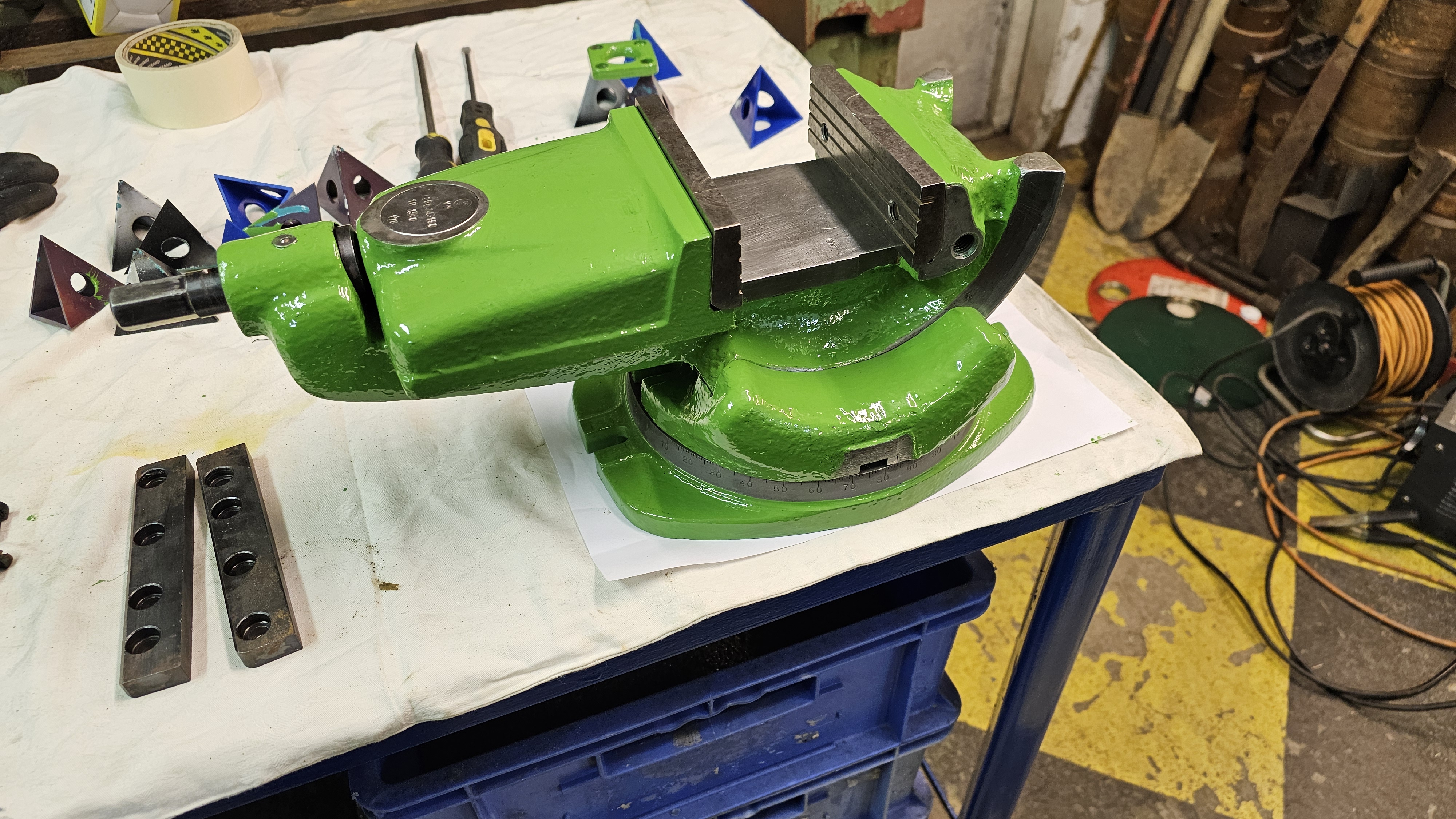

Vyčištění, rozfrézovaná rybina vyvařená a vybroušená (zrovna na fotce ta z druhý strany) , našel jsem tomu ještě otočnou základnu, tak to mám komplet, ještě udělám nový štefty, původní byly servaný, doskládám a půjde na frézku. Na fotce je ta zelená jedovatější než ve skutečnosti :D

DwPetr píše: ↑18. 1. 2025, 11:34 Vyčištění, rozfrézovaná rybina vyvařená a vybroušená (zrovna na fotce ta z druhý strany) , našel jsem tomu ještě otočnou základnu, tak to mám komplet, ještě udělám nový štefty, původní byly servaný, doskládám a půjde na frézku. Na fotce je ta zelená jedovatější než ve skutečnosti :D
To je ale nádhera. Já mám svůj svěrák ofrézovaný -naštěstí v nefunkčních plochách. Časem jej ale chci vyvařit a dofrézovat do původní podoby. Snad se mi podaří dosáhnout tvé dokonalosti.

To nee, to je odrbaný, já jsem úplně mimo časovej komfort.
Pokud budeš chtít něco vařit, vyvařoval jsem to za studena eldou UTP86, nahrubo fortuna zabrousit a zbytek doladit pilníkem aby to bylo alespoň trochu rovný, po pilníku šmirgl, aby to bylo jemnější a po šmirglu ocelákem ve stopkový brusce, to to jakoby zaleští. Pak už jen na barvu a opsat v rybině kde to drhne a doladit. Jo a protože jsem lenošnej vytahovat velkou svářečku, tak tyhle opravy dělám tím nejopovrhovanějším babau trafem... :D

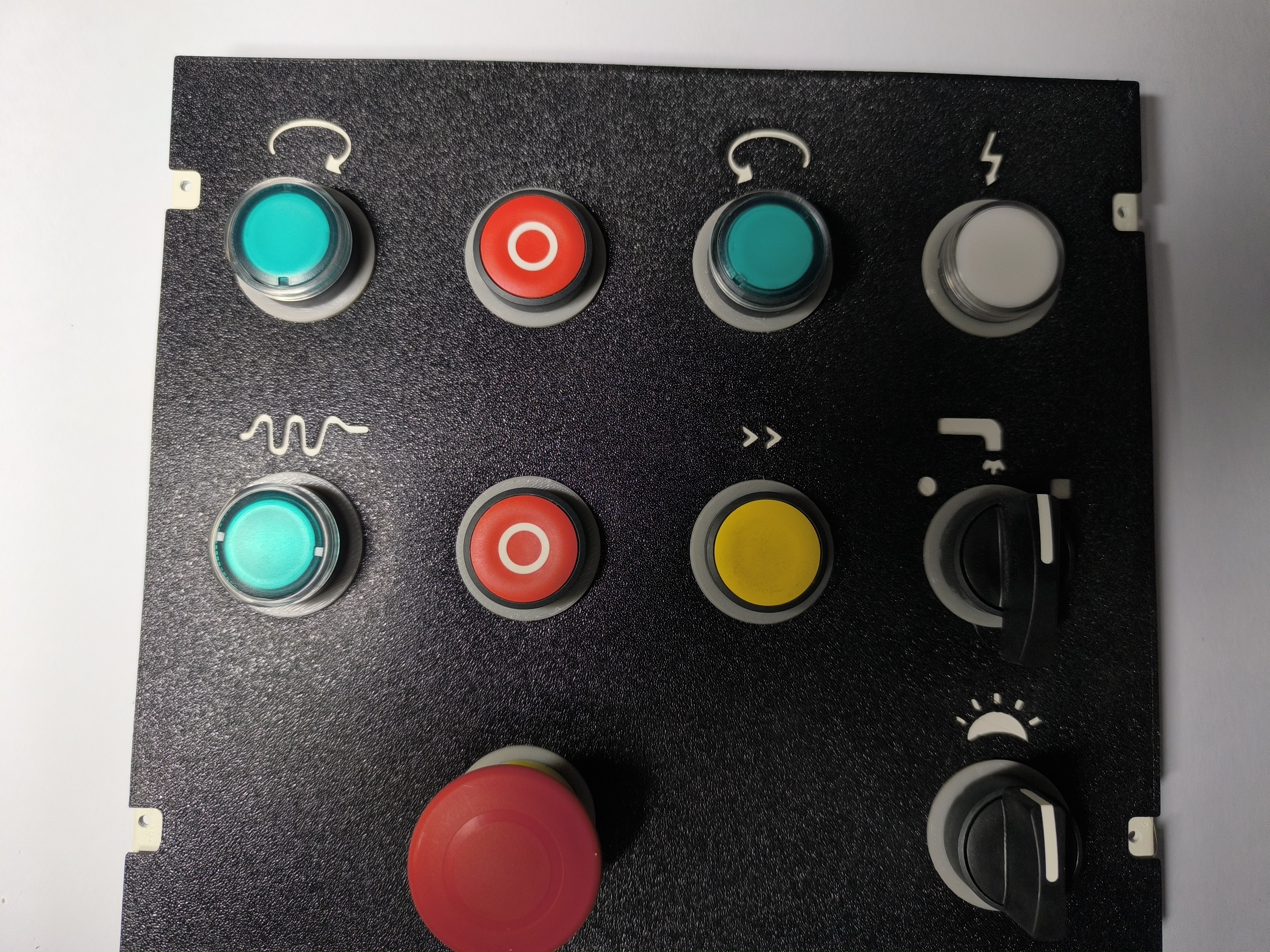

díky
Takto to vypadá po osazení tlačítek. Ještě to není lepené na základový plech.

miv píše: ↑19. 1. 2025, 1:52
díky
Teď ještě na symboly zezadu dodělat prosvětlení a bude to super
díky
Celé bych to překryl tenkým makrolonem, nebude se držet binec v těch prohlubních a krytí lze snadno vyměnit.
