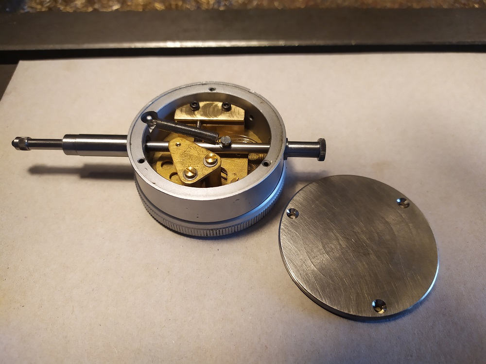

oprava hodinek, výroba: dotek s kuličkou, horní ruční šroubek, vedení tyčky, zadní dekl
chybělo: šroubky, pružina. Úchylkoměr KINEX, výroba Čína. Sámo že se to finančně nevyplácí, mám na tom cca 8 hodin, ale zželelo se mi jich na burze, stejně by skončily ve šrotě. Chtěl jsem za ně dát 50 Kč, ale dostal zadarmo.

To si z nich z burzy teda moc domov nepriniesol :) . Ale chápem to odhodlanie dať ich do poriadku, tiež mám podobnú slabosť.

má to ještě jeden pozitivní efekt - kdykoliv s tím budu měřit, řeknu si: to jsem si to dobře opravil... :lol:

No napadá mě druhá možnost, sakra jak je možný že je to blbě vyrobený :lol:

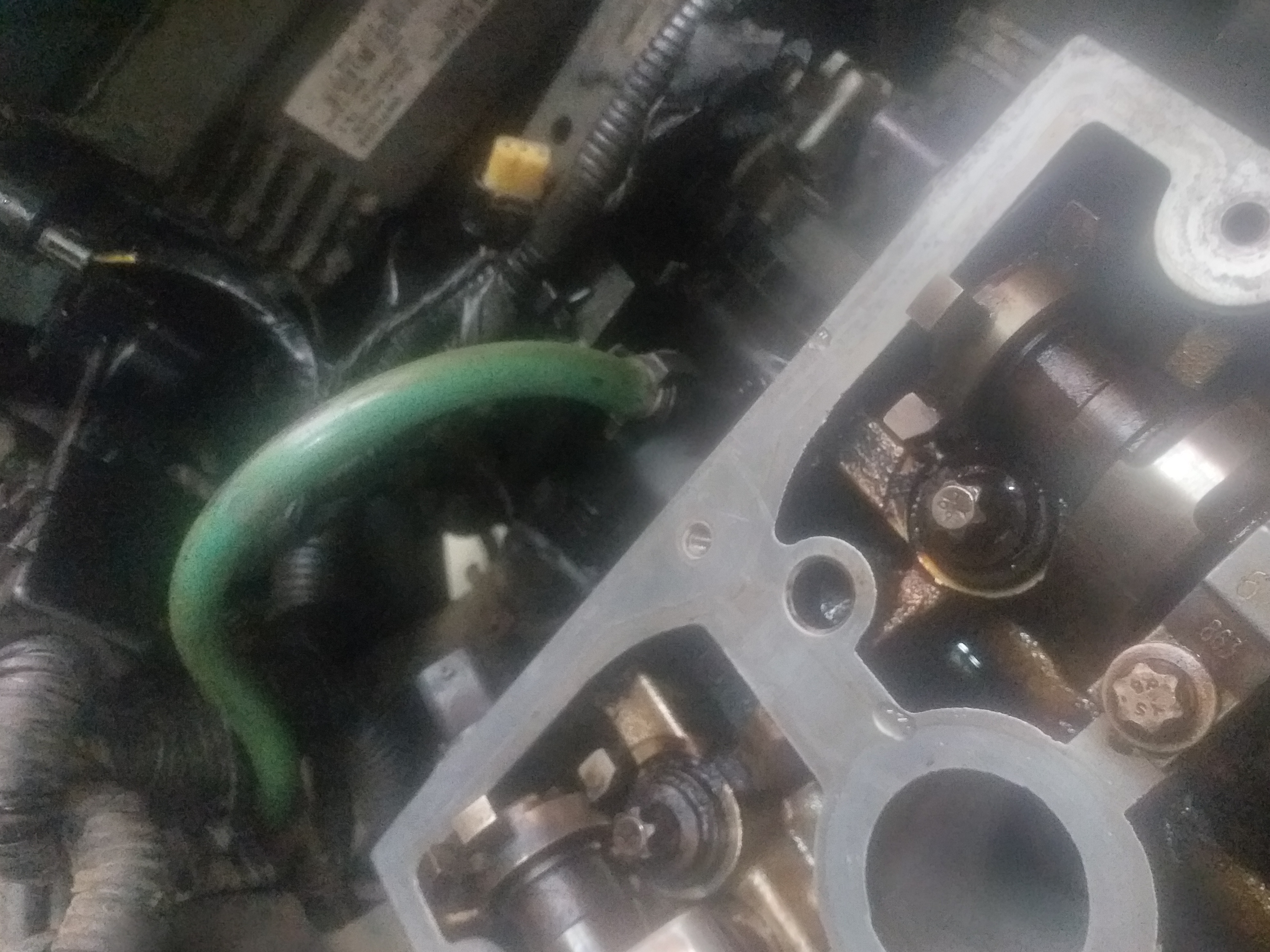

Nechápu, proč výrobci automobilů musí dělat tvarovky na chladicí kapalinu z lisovanýho rejžovýho papíru.. :evil: A plastový trubky pro predehřev sání, který se po 12 letech drolí pod rukou.
Za kvalitu fotek se omlouvám, propadl mi telefon motorem a odnesl to objektiv.
Příspěvky: 10277
Příspěvek 19. 4. 2025, 8:12
Tak výrobce ti na to řekne že po dvanácti letech už přesluhuje ,tak že mělo proběhnout recyklační linkou.

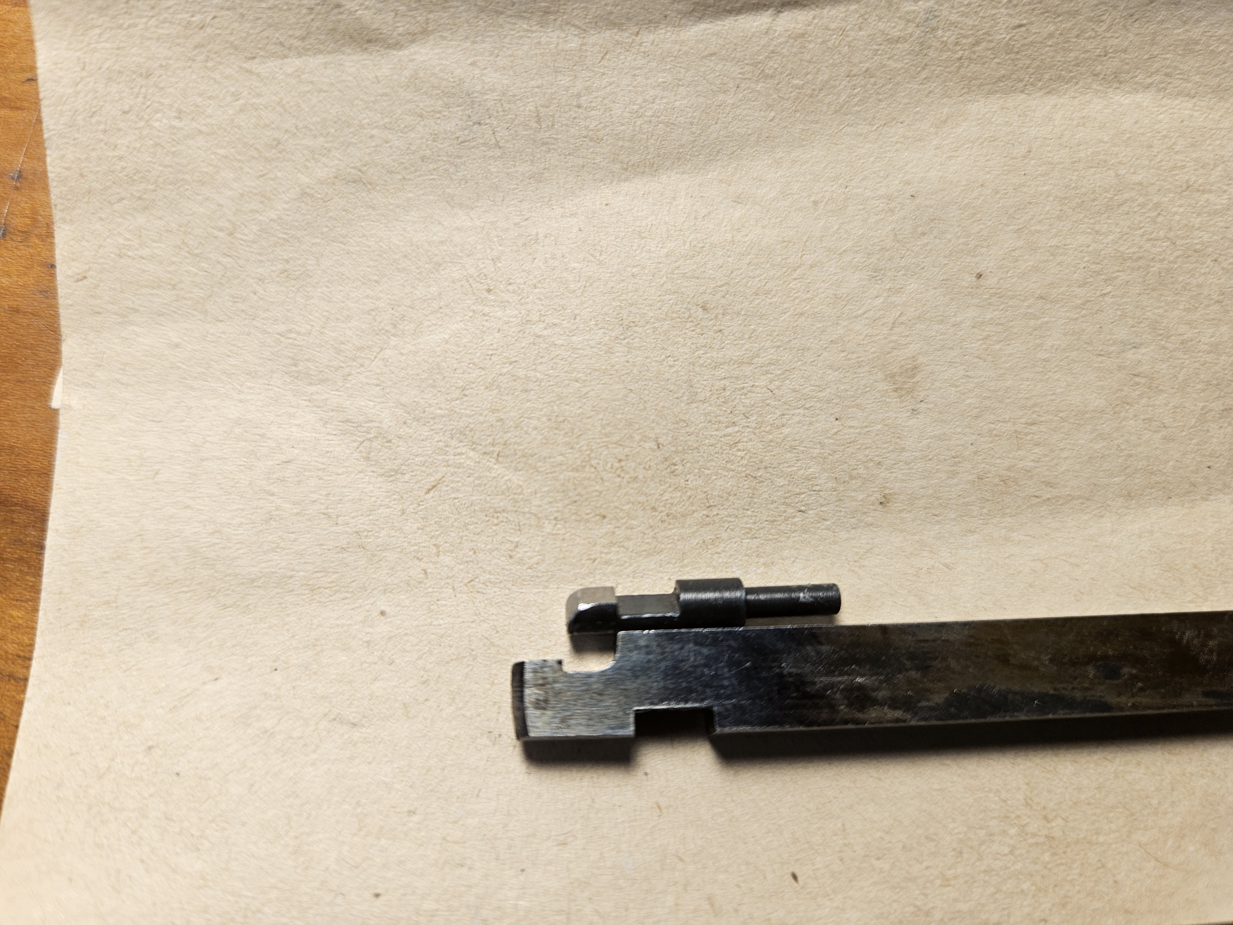

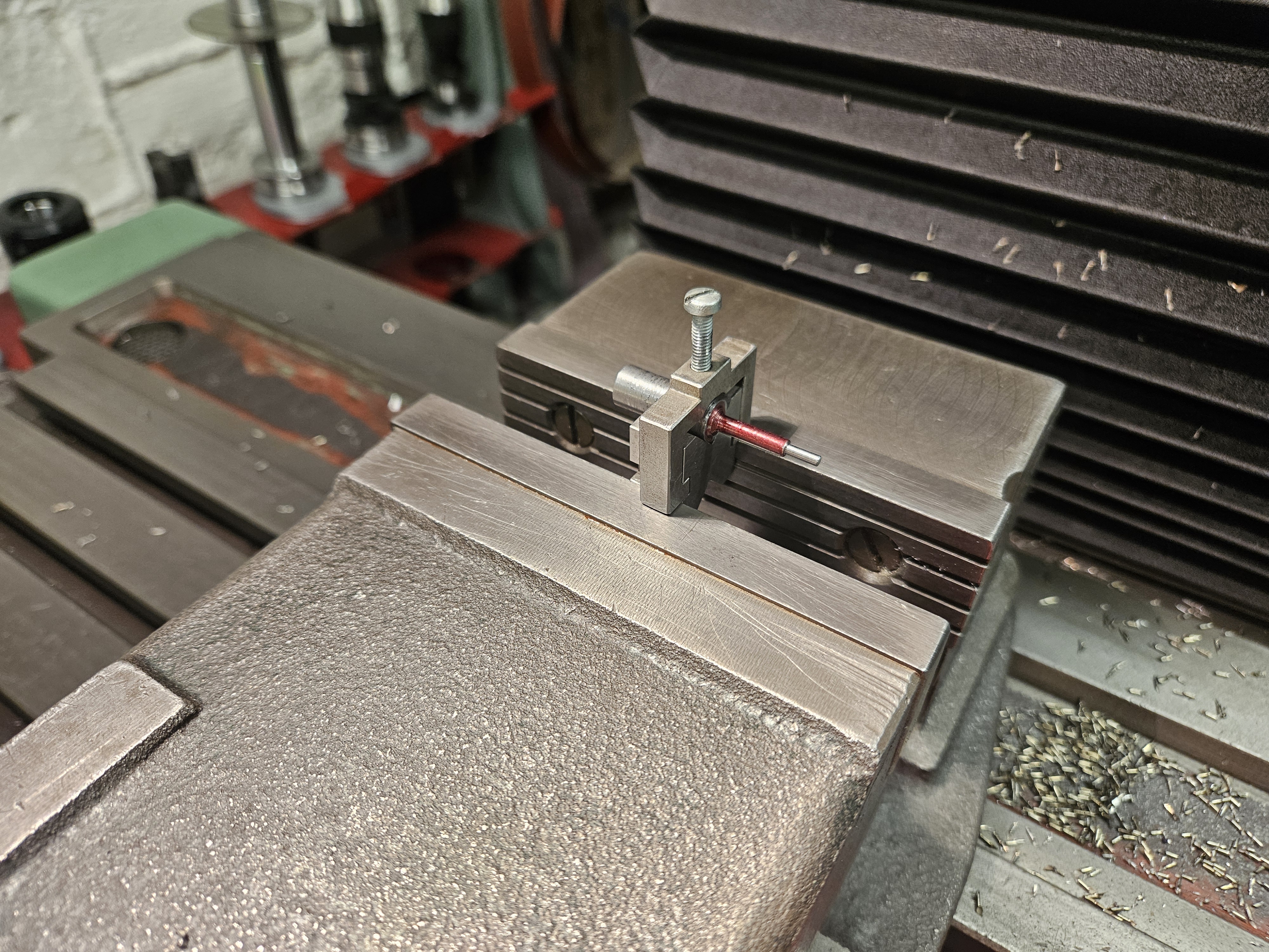

Ahoj kamarádi
jelikož jsem pajdavej, špona, abces, chríra, svině samo na chodidle, tak jsem vzdal víkend a zůstal doma, tak jsem měl dneska čas vyrobit nový úderníček pro malorajdu Walther model 1
Původní na tři kousky, novej samo jeden :mrgreen:

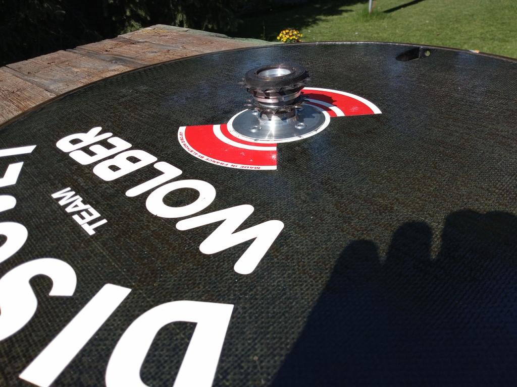

Specielně pro ty, co dělají něco pro cyklistiku.
"Dvourychlostní nába" na dráhu. Kdysi to někdo vymyslel, UCI mu to potom zakázala používat. Poenta je, že na středové ose jsou nasazené dva převodníky, na zadní nábě dvě kolečka. Jedno pevné, druhé (vnější) je volnoběžka. Každý převod je jiný, ten s volnoběžkou je lehčí. Dotyčný to používal v disciplínách typu pevný kilometru, stíhačka, .. prostě tam, kde se startovalo z nulové rychlosti. Funguje to tak, že před startem se natočí zadním kolem v protisměru poloha, kdy jsou oba pastorky u sebe (volnoběžka je zafixovaná na konci náby, druhý pastorek je plovoucí). Při startu začne zabírat nejdřív volnoběžka, tím se jezdec rychleji rozjede na lehčí převod. Druhý pastorek se začne posouvat (šroubovat po nábě) směrem ke středu, po cca 10ti otáčkách v okamžiku, kdy dojde na doraz, začne zabírat on, volnoběžka se protáčí dozadu (cvrliká, to musí být hrozný při závodě).
Kamarád chtěl použít originál zadní disk a upravit nábu. Úprava spočívala v podstatě jen v prodloužení závitu. Nicméně jak jsem zjistil při demontáži, všechno bylo do sebe zalepený lepidlem, takže jsem musel Proxxonem a malou frézou rozřezat a rozlámat jednu hliníkovou pokličku, odvrtat 4 šrouby M5, odfrézovat kus pokličky uvnitř disku, to vše se staženou pr...lí, že jestli mi to ujede, tak zničím ten disk. Nakonec to dopadlo dobře, pak už jen práce konstruktivní, ne destruktivní. Osoustružit krátký závit na nábě, narazit a nalepit na ní kus materiálu, na kterém jsem udělal nový závit, novou pokličku a 4 nové šrouby (jelikož jsem při odvrtávání starých poničil trochu díry, tak jsem udělal imbusy M7), dvě kontramatky k volnoběžce.
Všechno materiál 7075 T6. Lepit do sebe si to bude kamarád, už to nechci ani vidět :) .

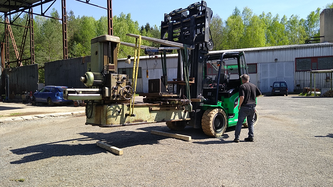

včera jsme stěhovali

Sakra to je můj sen, takhle to rovnou mechanizací šoupnout do dílny :? Parádní to je :!:

To už je ta H63 tady z prodeje? :)

no u mě už to byla sranda, VZV až do haly, při stěhování ven to tak easy nebylo
ale dali jsme to
překvapivě 12t vážící VZV do trávy s neznámým podkladem 2 dny po dešti zapadne :lol:
jo, to je ona

Moc krásná mašina! Taková nám chybí v práci.. a ještě za takové peníze co jsi ji koupil gratuluji :wink:

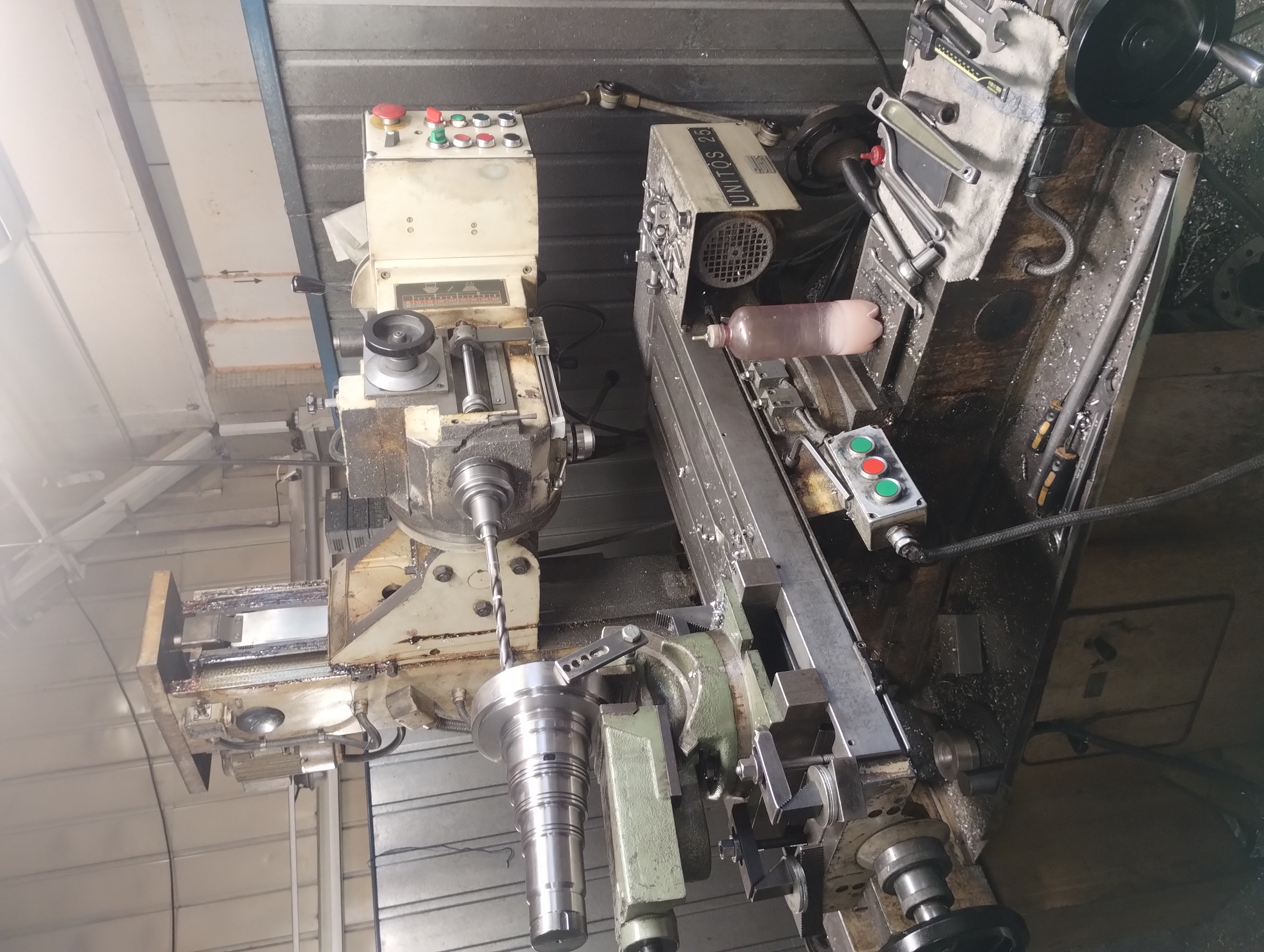

Viz příloha :?
