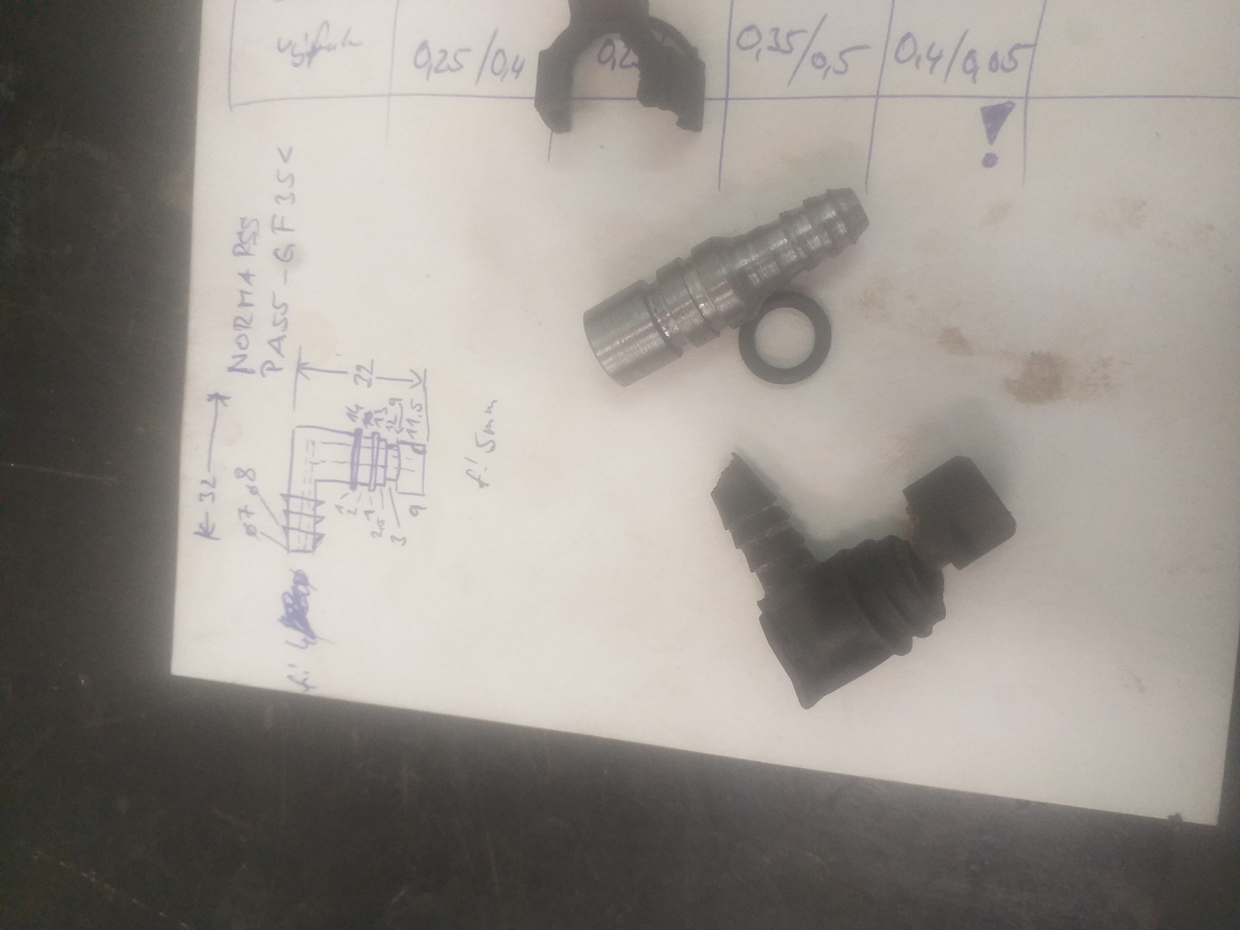

Nechápu, proč výrobci automobilů musí dělat tvarovky na chladicí kapalinu z lisovanýho rejžovýho papíru.. :evil: A plastový trubky pro predehřev sání, který se po 12 letech drolí pod rukou.
Za kvalitu fotek se omlouvám, propadl mi telefon motorem a odnesl to objektiv.
Příspěvky: 10211
19. 4. 2025, 8:12
Tak výrobce ti na to řekne že po dvanácti letech už přesluhuje ,tak že mělo proběhnout recyklační linkou.
