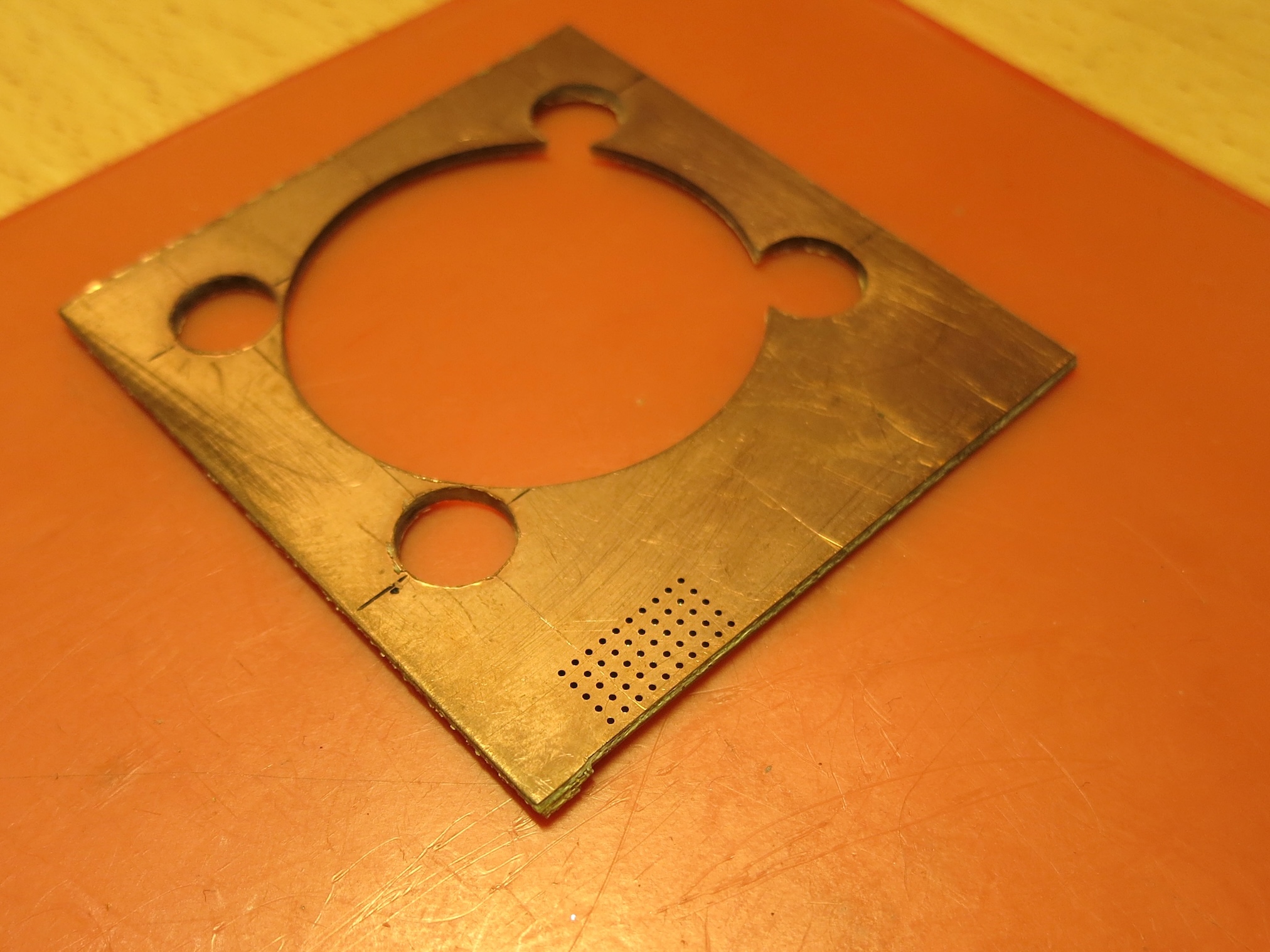

Ja dnes hlinicky, dokopy 20 kusov
Obrázek

Příspěvky: 9651
Příspěvek 21. 5. 2025, 5:44
Za mne ultimátní test házivosti nového upínání, 50 direk 0.5mm TK vrtáčkem s tím, že to vrtáček přežije :)
A předtím test dynamiky (pokud byste se chtěli v klidu a beze spěchu podívat, co že se to na tom gravosím videu děje :D )
T.
Habešan
Příspěvky: 1260
Bydliště: Čechy
Příspěvek 21. 5. 2025, 6:29
Ty používáš části nábytkového pantu jako upínky ???
A mohl bych je vidět ?
Příspěvky: 9651
Příspěvek 21. 5. 2025, 10:00
Jo, letěly kolem a mají celkem příhodný tvar.
Sice bych se radši bavil o tom, jak mi to hezky funguje, ale tak proč ne :roll:
