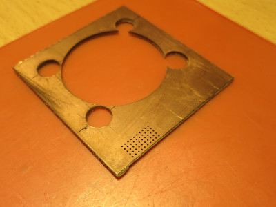

Ja dnes hlinicky, dokopy 20 kusov
Obrázek
