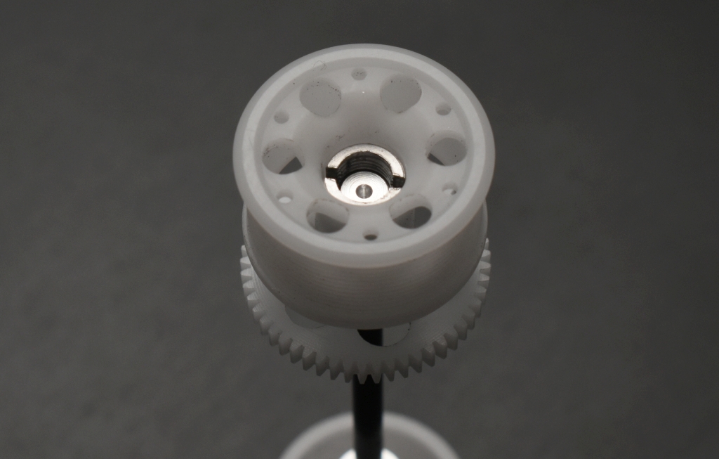

Něco málo z převážně ruční práce na Schaublin 102 (ozubené kolo je z odvalovky, loukotě na CNC)... vesměs obrábění v toleranci jedné setiny. Ultralehká zadní osa pro závodní RC autíčko v měřítku 1/28. Momentálně asi držím světový rekord ... jsem na 3,28gramu. Konkurence má cca 4,2g a hřídel z alu slitiny (životnost tak do první větší rány). Druhá moje verze se zušlechtěnou ocelovou osou je na 4,12 gramu. :D
Disky jsou od konkurence .... dělám trochu jiný provedení, ale zákazník používá tohle tak jsem to ladil s nima.

Parada. Neusetril bys jesto trosku, kdybys pouzil karbonovou trubicku a lepeni?

Možná ano, ale lepit to nejde (minimálně na jedný straně) ... musí to být rozebiratelný aby to šlo vložit do nápravnic s ložisky. Díra v těch nábojích je 2mm (carbon tyčka 3mm je osazená na 2mm) a to vnější osazení na nábojích je přesně obrobený na 2,99 a jde do 3mm kuličkových ložisek. Carbon polotovary jsou totiž moc nepřesný (klidně od 2,95 do 3,05) aby je šlo bez komplikací osadit do ložisek.
Asi by šlo udělat osu "3mm" z trubičky a vlepit do konců duralový špunty s přesným průměrem pro ložisko. Ale trubička 3mm zrovna doma nebyla ...

Provrtáš, ne? :)

Engineer> jj, spuntiky jsem myslel. O te nepresnosti trubicek vim, taky jsem s tim bojoval, kdyz jsem delal male robutky :)

Zkoušel jsi někdy dotáhnout carbonovou trubičku stavěcím šroubkem tak aby to drželo?

Myslel jsem to tak, že můžeš v osičce udělat odlehčovací vrt ("Ale trubička 3mm zrovna doma nebyla"), hlavňový vrták cca 1.5mm 50D pro tebe nebude problém ;)
