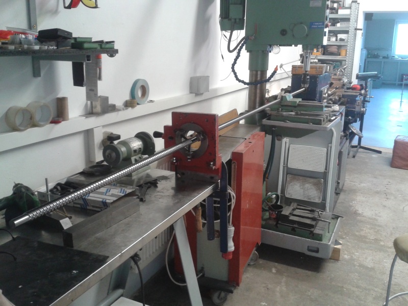

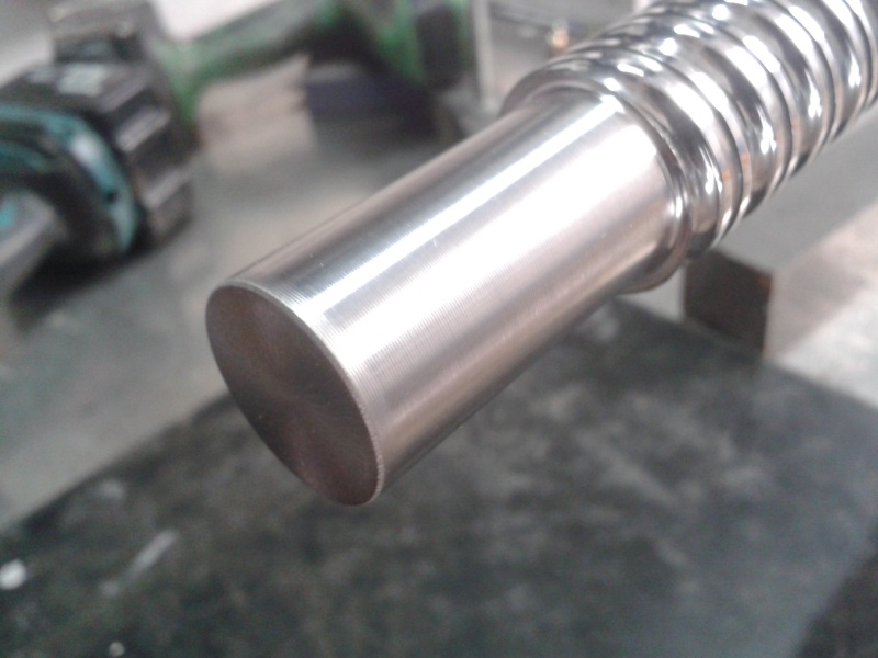

Uprava koncov na 4bm gul. skrutke. Tam niekde vzadu je sustruh. :D

Příspěvky: 10277
Příspěvek 3. 5. 2017, 8:05
Ještě že nemáš dílnu do zatáčky :D
Příspěvky: 5570
... hodne dobra fotka :-)
Příspěvky: 23454
Příspěvek 3. 5. 2017, 8:20
jj super
obcas nekde potkavam okynko ve vratech nebo ve zdi :-D
Příspěvky: 5682
Příspěvek 4. 5. 2017, 10:31
Na tu délku je to hodně štíhlý šroubek. Předpokládám, že s ním nebudeš vrtět. Jak jej našponuješ a udržíš v klidu a přímosti?
Juro
Příspěvky: 1543
Příspěvek 4. 5. 2017, 12:23
Samozrejme vrtet s nim nebudem, bude na pevno. Ratam aj s nejakym prirodzenym previsom, videl som to na profi cnc masinach SCM.
Příspěvky: 5682
Příspěvek 4. 5. 2017, 6:45
Po správnosti by se ten šroub měl předepnout ve svěrných konzolách. Ale na tu déklu je příliš štíhlý. Njn, baculky nejsou v módě....
Juro
Příspěvky: 1543
Příspěvek 4. 5. 2017, 8:17
Josef píše:Po správnosti by se ten šroub měl předepnout ve svěrných konzolách. Ale na tu déklu je příliš štíhlý. Njn, baculky nejsou v módě....
Uz je to hotove jak pises.
Previs je 12mm a to este nie je uchytena skrutka. Ta tiez nieco pomoze. Srob je 25-ka.

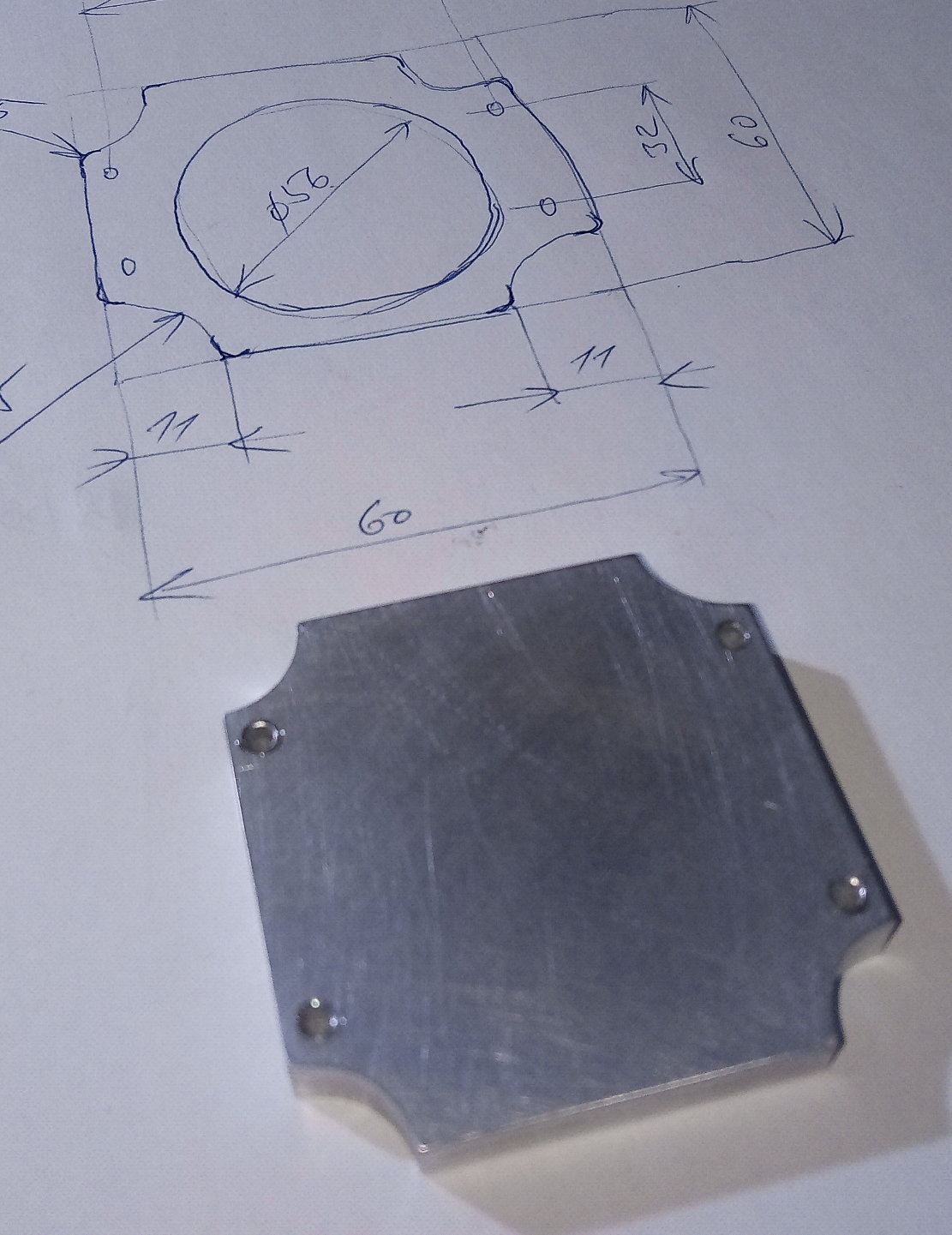

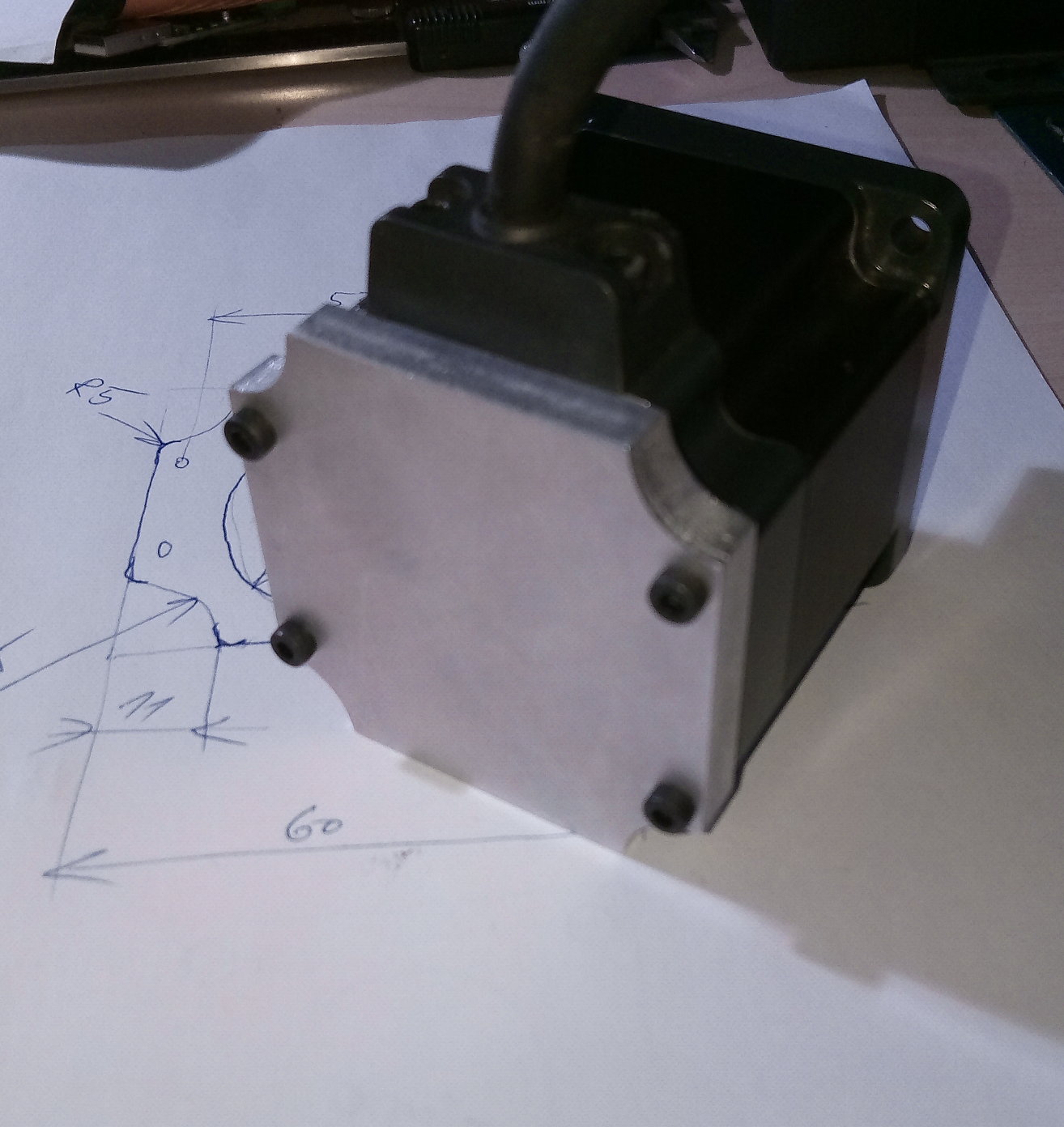

melsoft
Příspěvky: 318
Registrován: 25. 1. 2012, 5:41
Příspěvek 5. 5. 2017, 5:36
Tak jsem dneska přijel domů dřív a pustil se do svého prvního frézování duralu. Musím dát za pravdu všem zkušeným, že plasty, MDF, apod jsou od slitiny Al dost velký rozdíl. Fakt je to na hraně mojí malé mašinky ale dala to docela dobře. Frézoval jsem 2břitou frézou průměr 2mm z 4ISP, posuv 500mm/min., otáčky cca 18000, záběr při prvním pokusu 0,2 mm a zkoušel jsem chladit lihem. Začala se tvořit kaše z lihu, prachu a pilin tak jsem předělal dráhy na 0,33mm na záběr, a protože došel líh, jel jsem to nasucho. Nádherná tříska, vše čisté no prostě paráda.
Tady je výsledek (zadní čelo closed-loop motoru nedávno zakoupeného zde na fóru).
V zásadě si to netroufám nazvat frézováním ale přesto jsem na výsledek náležitě pyšný....zvláště rozměrově všechno sedlo jedna báseň.

martasg1
Příspěvky: 2441
Příspěvek 5. 5. 2017, 6:14
Juro píše:
Po jednom metru dej elektronickou lunetu - podpěru a dosáhneš dobrého předpětí a přesnosti.
Funguje to tak že když přijede matice blízko elektronické lunety tak ta se odklopí dolu a matice má volný průběh a po dobu přejezdu podpírá šroub matice.
Viděl jsem to na YouTube na profi velkých CNC soustruzích a portálovkách.
Nemusí to být ani nějak přes PLC - stačil by asi koncák a nějakej pneumatickej prvek?
Příspěvky: 5682
Příspěvek 5. 5. 2017, 11:39
A nebo to vyřešit mechanicky, že si konzola matice zasune tu podpěru sama. Taky to funguje na profi strojích. Škoda, že jsem to před časem nevyfotil. Netušil jsem, že by se to tady hodilo. Už je to schované asi na delší dobu pod měchama z heligonky (ale hoodně velké).
